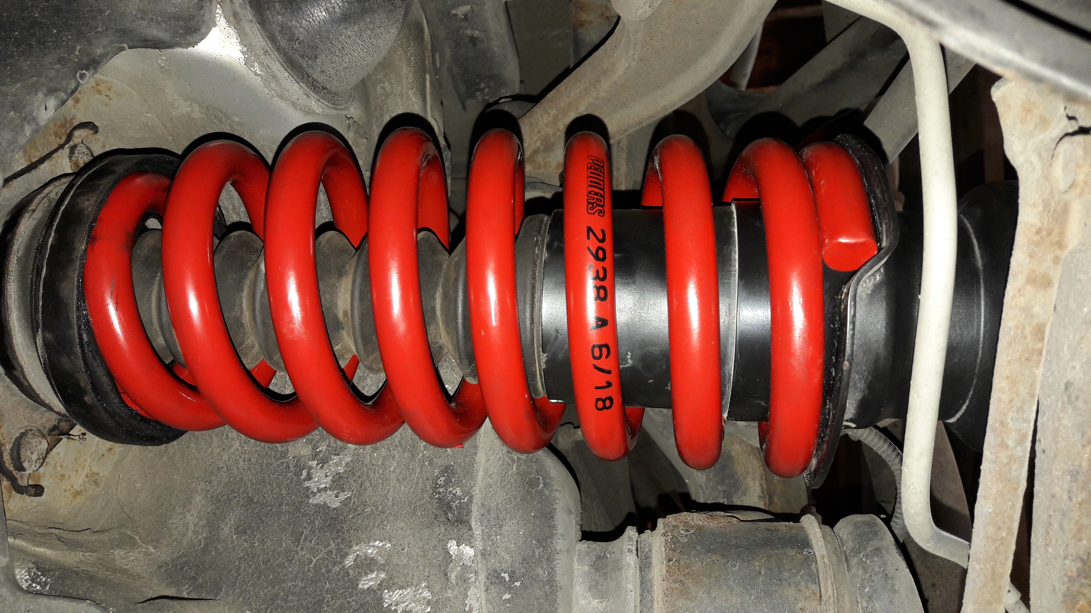

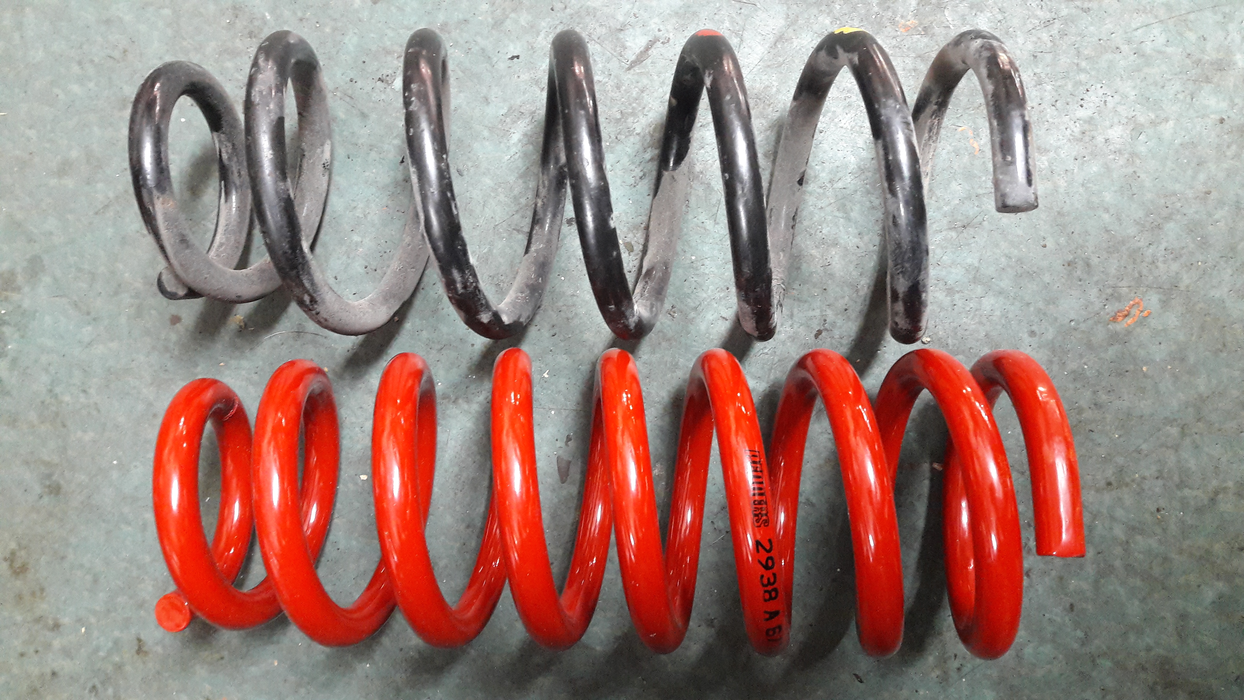

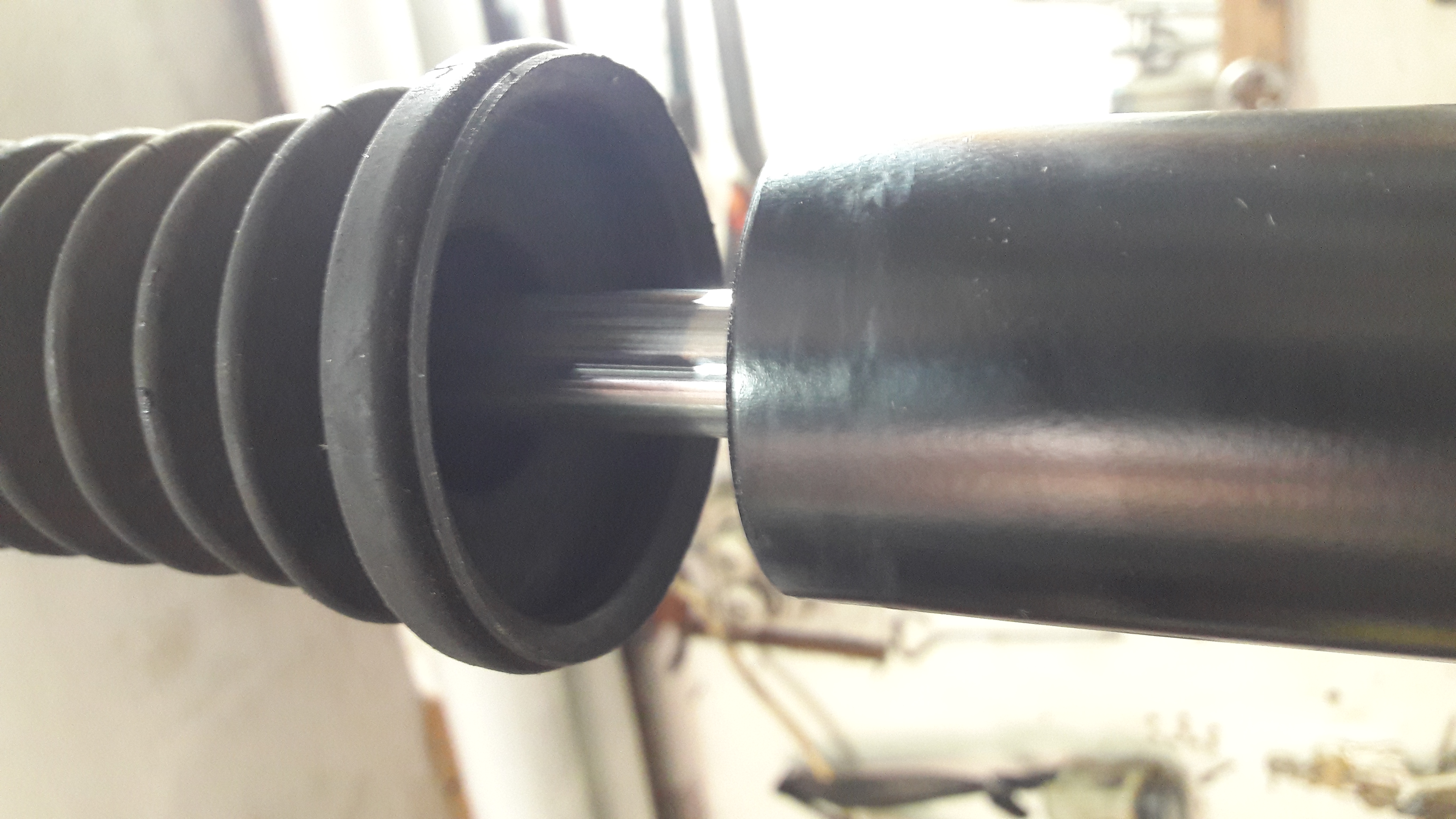

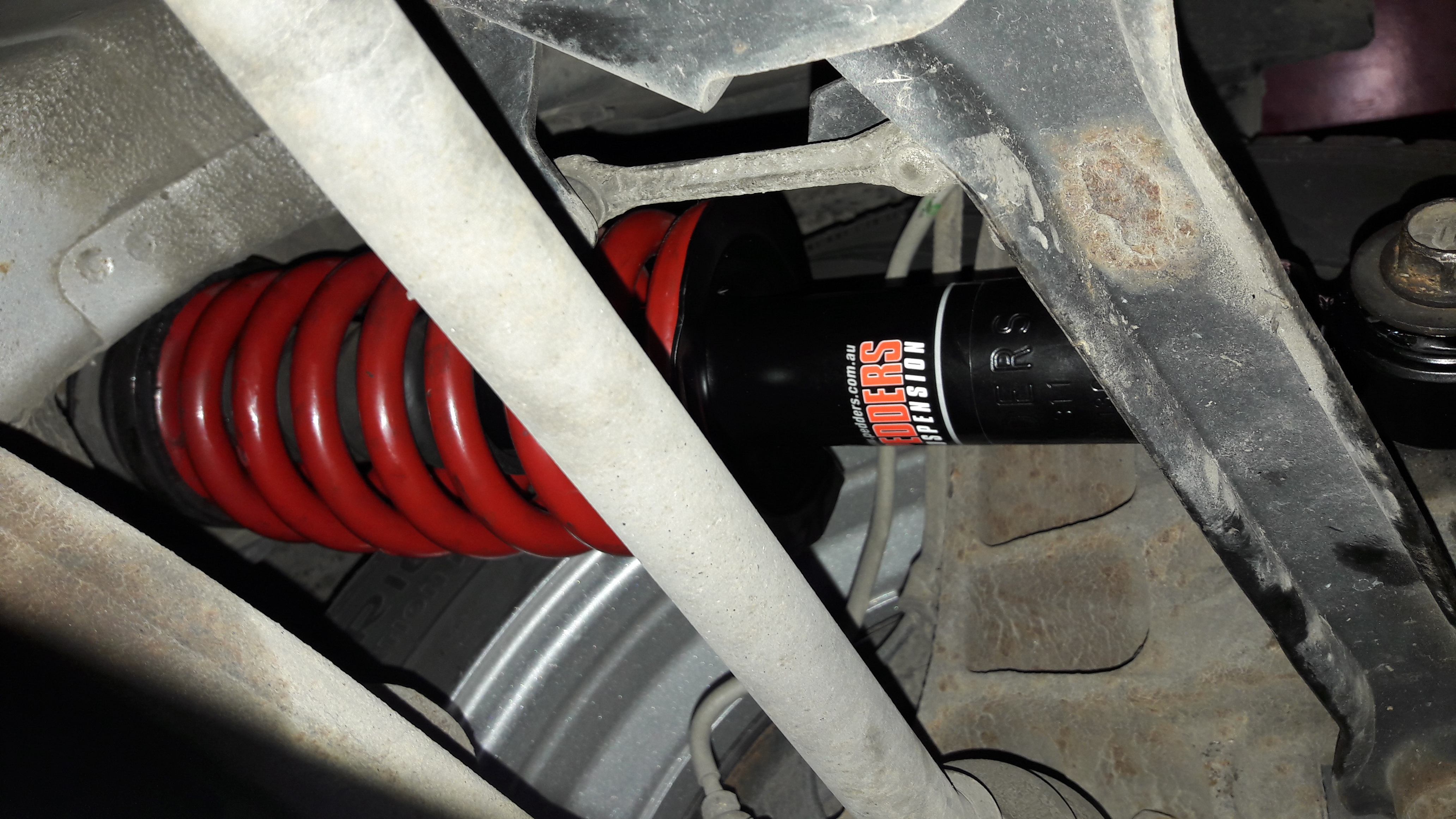

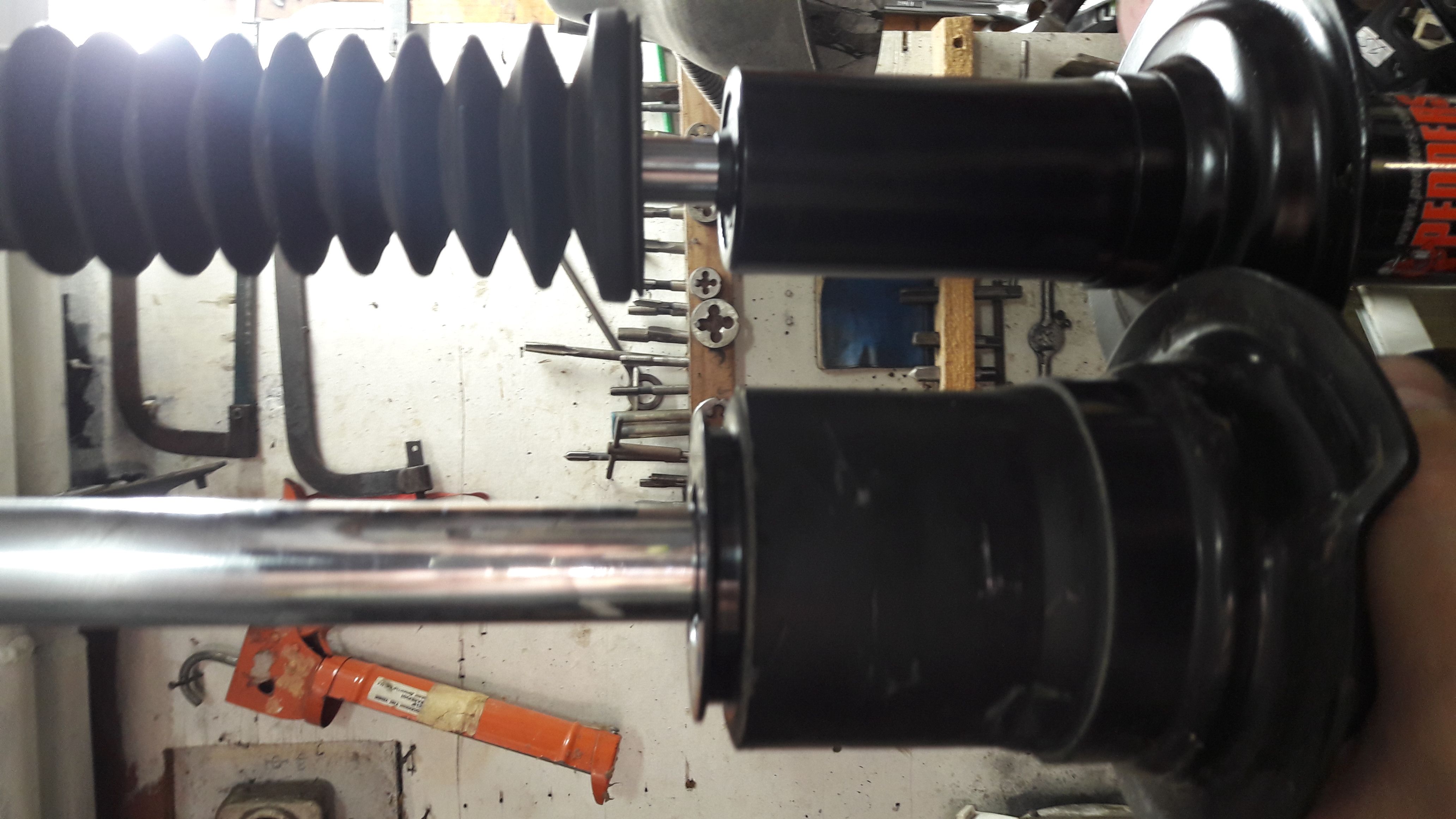

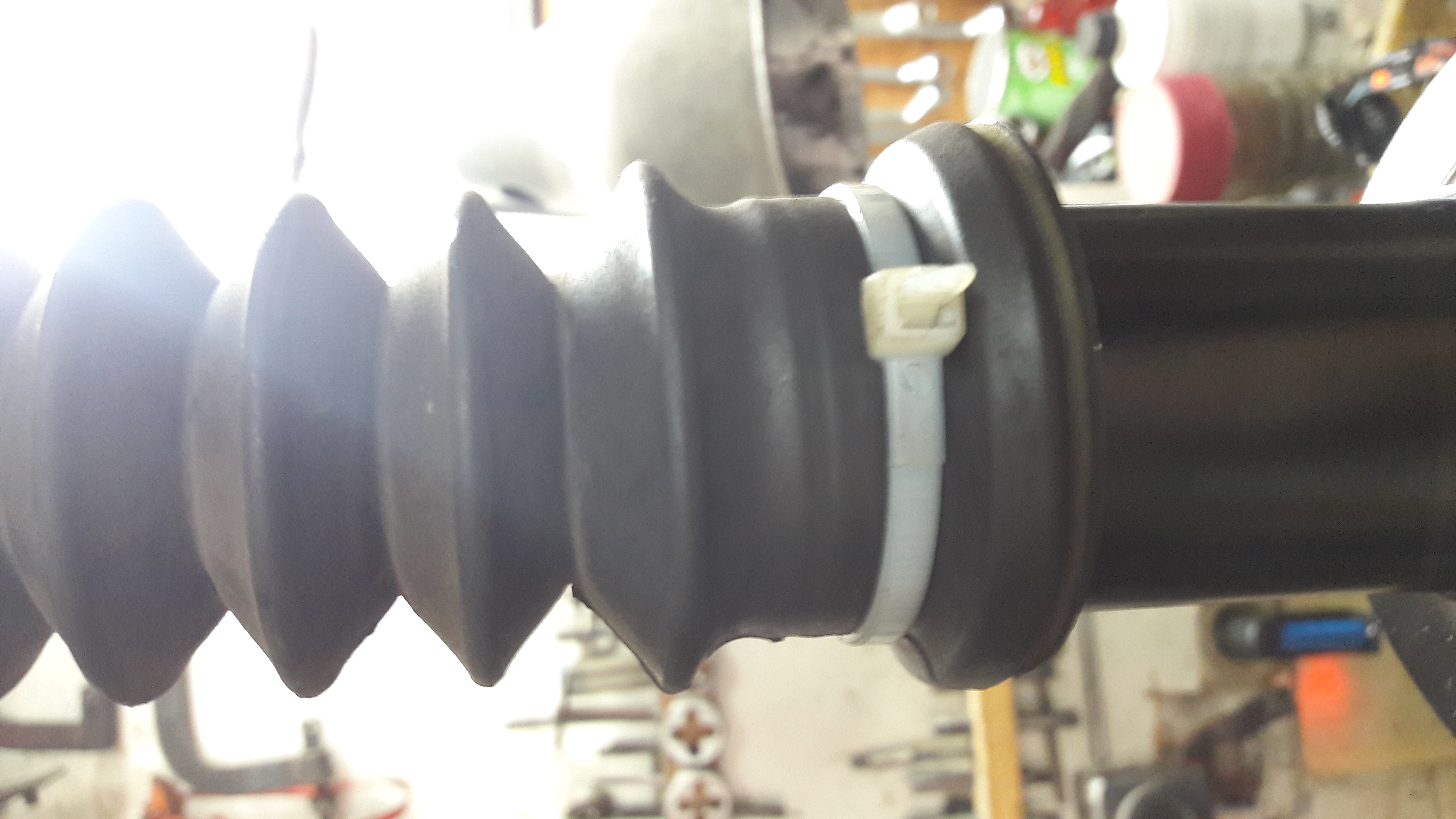

От два дни и аз съм с Pedders(отзад) на Outback 3.0 '07-ма.
Тъй като стоковите самонивелиращи амове изглеждат в отлично здраве,реших първо да ги пробвам в комбинация с пружините на Pedders.
Резултатът обаче беше че задницата се втвърди прекалено много,и започна да подскача като футболна топка. Тряскаше силно при преминаване през легнал полицай,или някаква неравност на пътя.
В тази комбинация обаче задницата се вдигна повече отколкото с Pedders пружини/амове. Ако се товари яко, и теглиш каравана примерно,според мен би била ок. На сравнително равен асфалтов път(без дупки),също се държи добре така. Ако живеех в западна европа,може би щях да я оставя така.
По кварталните разбити улици обаче е ад!
Принудих се днес(ден по-късно) да ги демонтирам,и да сложа Pedders амортисьорите които вече бях купил заедно с пружините. Дупето падна една идея по-надолу,и возията се подобри многократно.
Не че беше лоша със стоковите амове/пружини,просто калата беше едва забележимо клекнала след монтажа на газовия инжекцион.
Стоковият самонивелиращ амортисьор не успях да го прибера дори сантиметър,натискайки го с цяло тяло отгоре. С този на Pedders правиш каквото си поискаш,предвиден е да "работи" в комбинация с много по-твърдите им пружини.
Ще видим колко ще изкарат,че тук официалният им представител дава гаранция само една година!
На сайта им обаче гаранцията е две години,или 40000км.
Pedders is so confident about the quality of its product and service range that all Pedders branded components are backed by an exclusive and comprehensive 2-year/40.000 km warranty. Our warranty claims can be accepted at any of our outlets around the world and not simply at the outlet of purchase.

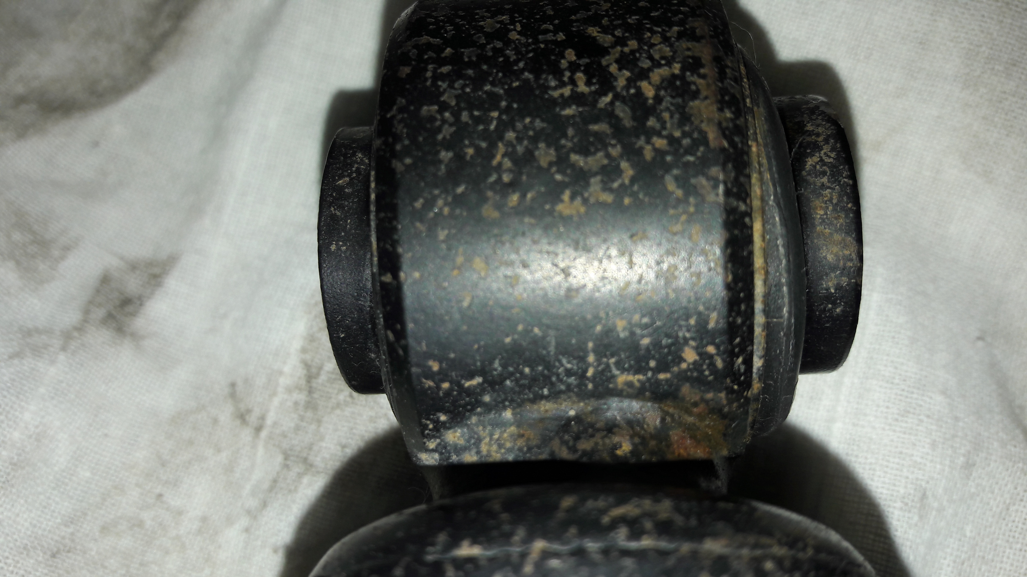

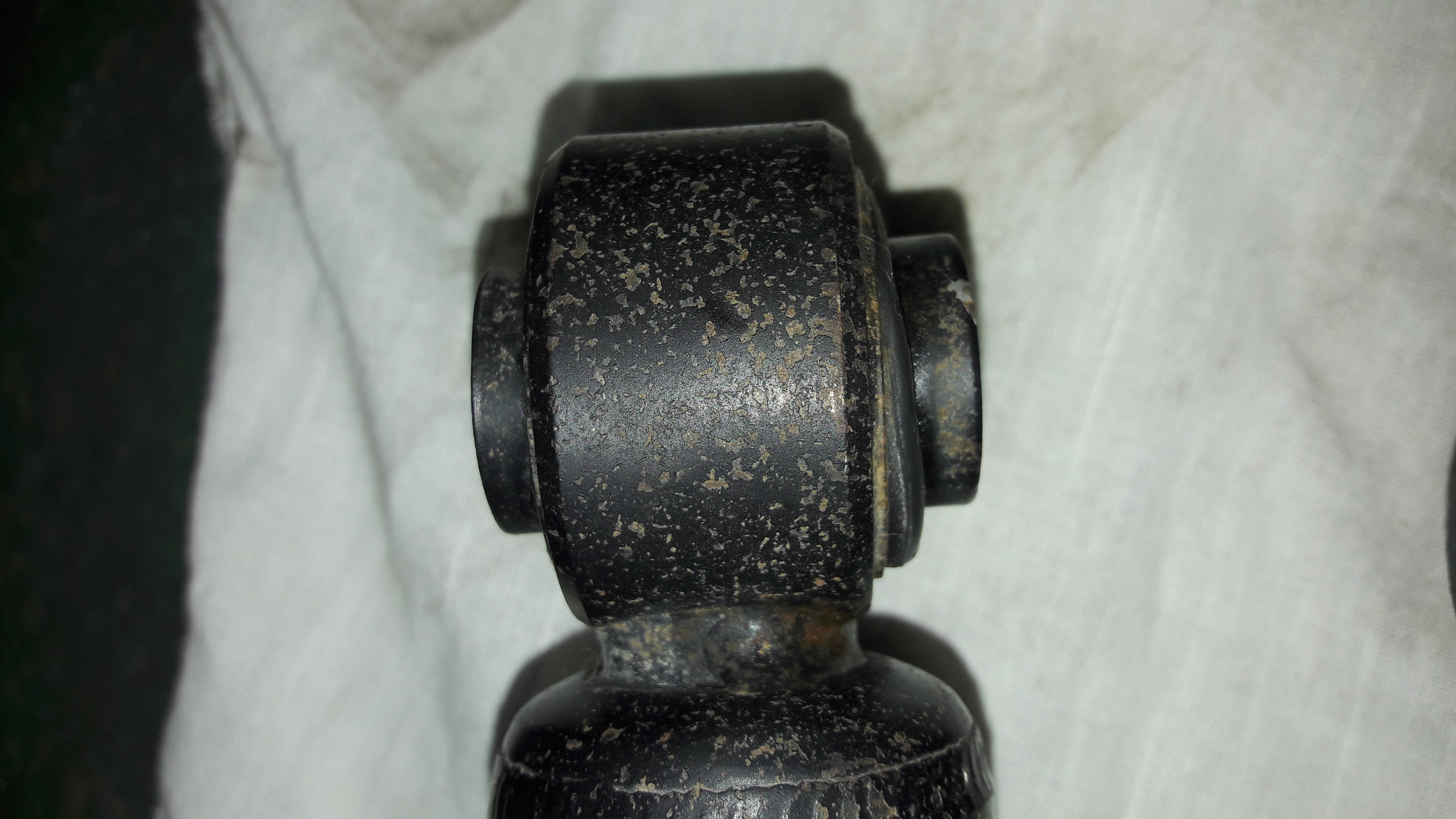

Моята "Pedders драма" завърши!
След като първият чифт амортисьори се разтропа,
в средата на декември ми ги смениха гаранционно с нови. На третия ден след монтажа,и вторият чифт се разтропа. Смених ги с Kayaba,а тези върнах обратно в магазина,съответно ми върнаха парите.
Може би надписът на кутията обяснява всичко!
Ясно се вижда и слабата антикорозионна защита на Педерса. Тампона също е леко изплют,и това за около месец каране.
20190116_190557.jpg [ 3.35 MiB | Прегледано 1907 пъти ]
20181214_152842.jpg [ 2.29 MiB | Прегледано 1907 пъти ]
20181215_111625.jpg [ 2.65 MiB | Прегледано 1907 пъти ]
20181215_111636.jpg [ 2.5 MiB | Прегледано 1907 пъти ]

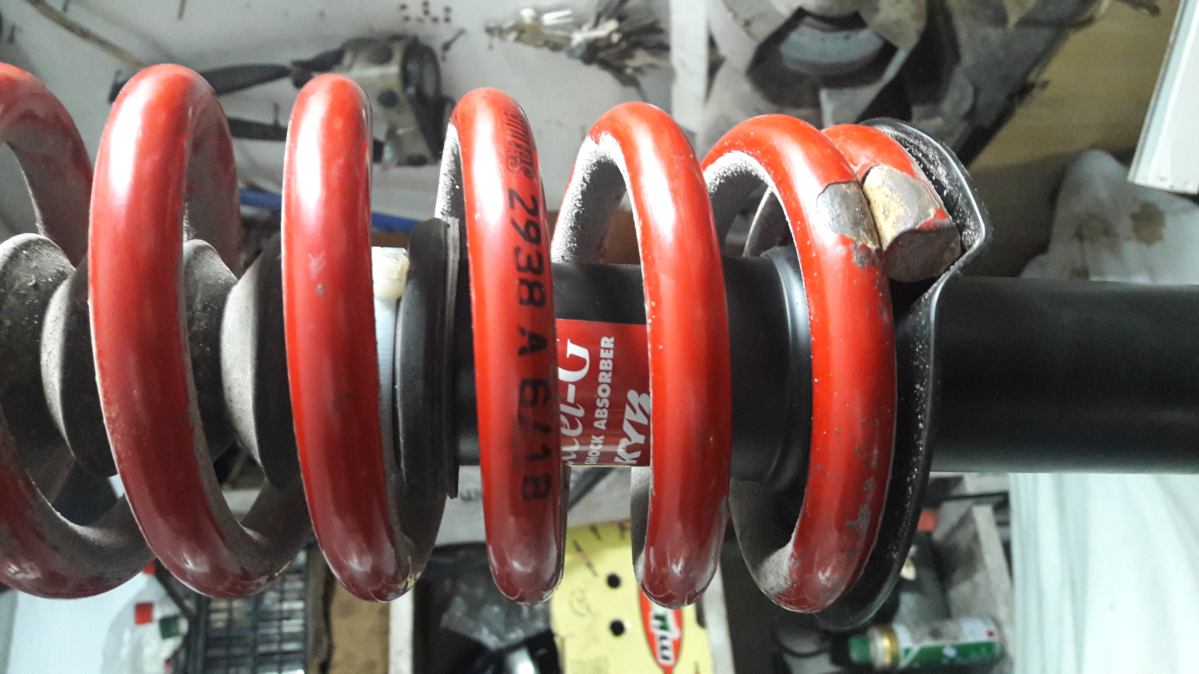

явно вървя по стъпките ти и аз .. новите амове се разтропаха след месец и няма 3000км. .. сега ще пиша на дилъра и да ми връща парите .. отивам на твоя вариант Каяба + Педерс пружини на 99% .. дай някакъв отзив как е с тази комбинация, че да връщам и пружините, ако не става :beer:
Пружините Педерс "работят" и с Каябите еднакво добре. Возията също е ок(за мен),задницата не кляка дори под товар,няма и помен от тропане обаче,както в комбинация с Педерс амовете. При мен втория чифт се разтропа буквално за 3-5дни,точно както и първия!
Ако някой мисли да товари яко,да тегли ремарке/каравана,това е комбинацията!
Бюджетният вариант при self leveling suspension-а е компресиране на пружините с алуминиеви фланци,или фланци между макферсона и купето.
