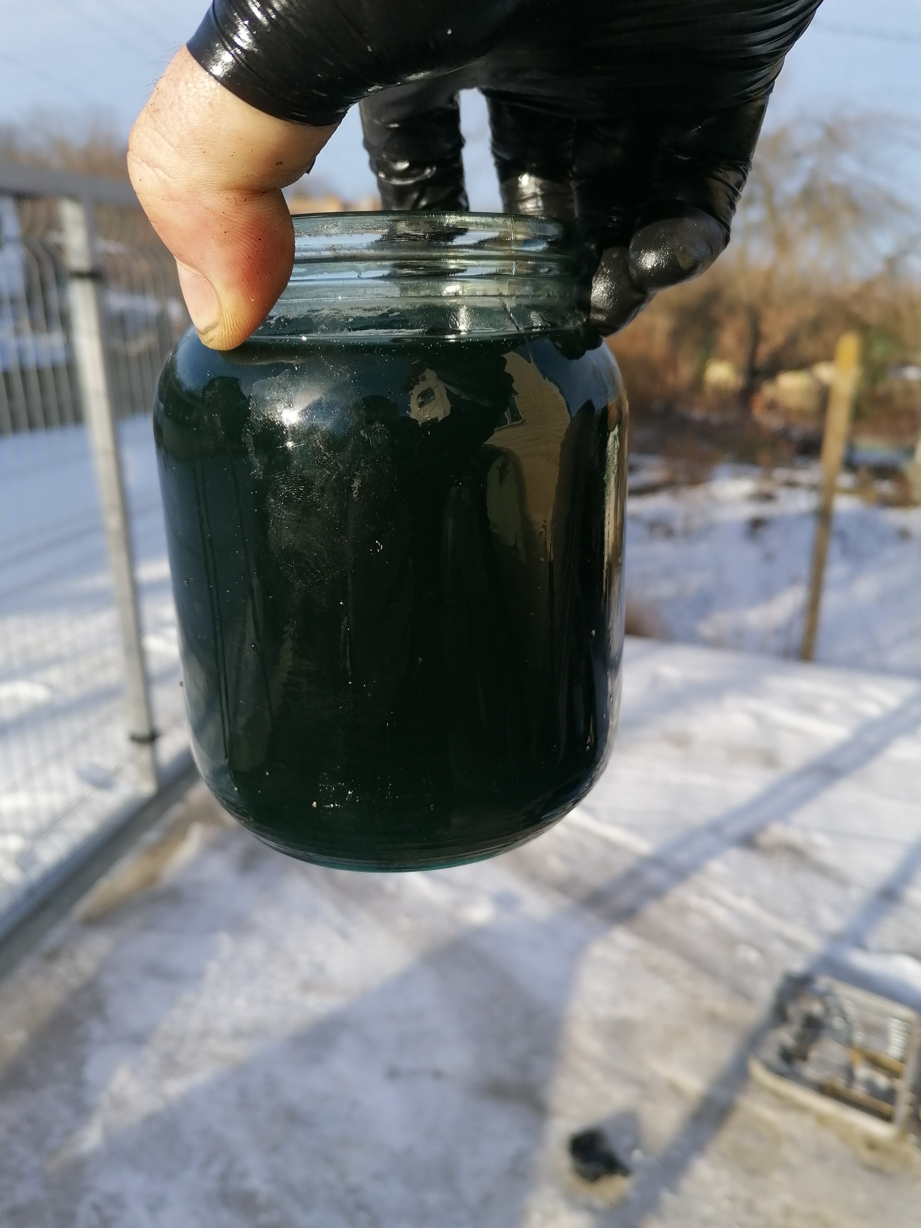

Много черен излезе антифриза, а е на 3 седмици, бая матилка изтече, като махнах термостата..Системата я промивах лятото..

Я, изолирай изпарителя и покарай на бензин? Кой модел е?

На изпарителя и аз му вдигнах мерника. Аз сменях мембрани преди 2 години, имаше обяче язви по корпуса на изпарителя. Напълних ги и смених мембраните.. Но вчера забелязах, че като обърна на газ, бая балони почнаха да излизат.. И сега ще я покарам на бензин 2,3 дена да видя какво става.. BRC MAX GENIUS e модела на изпарителя, ако за него ме питаш.

Колега Пламен, за*би излишните рискове и разкарай изпарителя. Първо подозирам, че изпуска, второ - изпускането води до газова възглавница и беля, трето - замърсяваш си охладителната с-ма. Язви по алуминиев корпус се лекуват само с наливане на метал, друго не помага, а лепенето на мембраната към корпуса със силикон води до нулев резултат. Ти си прецени 200 или 2000 ;)
