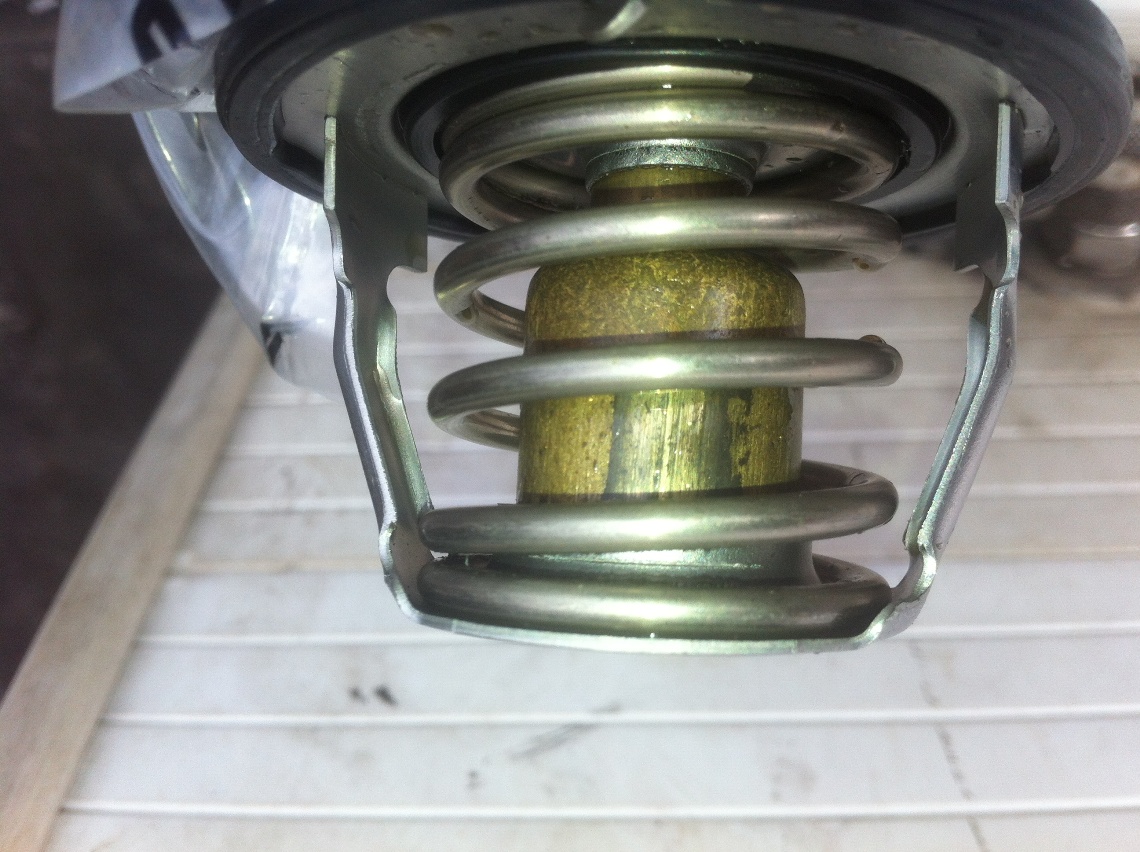

Ето снимка на тремостат на 100 000км - ясно се виждат деруги от задържане и непълноценна работа.
При положение че това се скапва толкова рано и струва под 100 кинта, мисля че трябва да се смята за задължителен консуматив за подмяна при покупка на втора ръка кола или при голям пробег.
Както посочи по-горе колегата Plaskom, Субару са сметнали охладителната система, но при изправен термостат и незапушен радиатор.
Така че всеки да си прави сметка.
