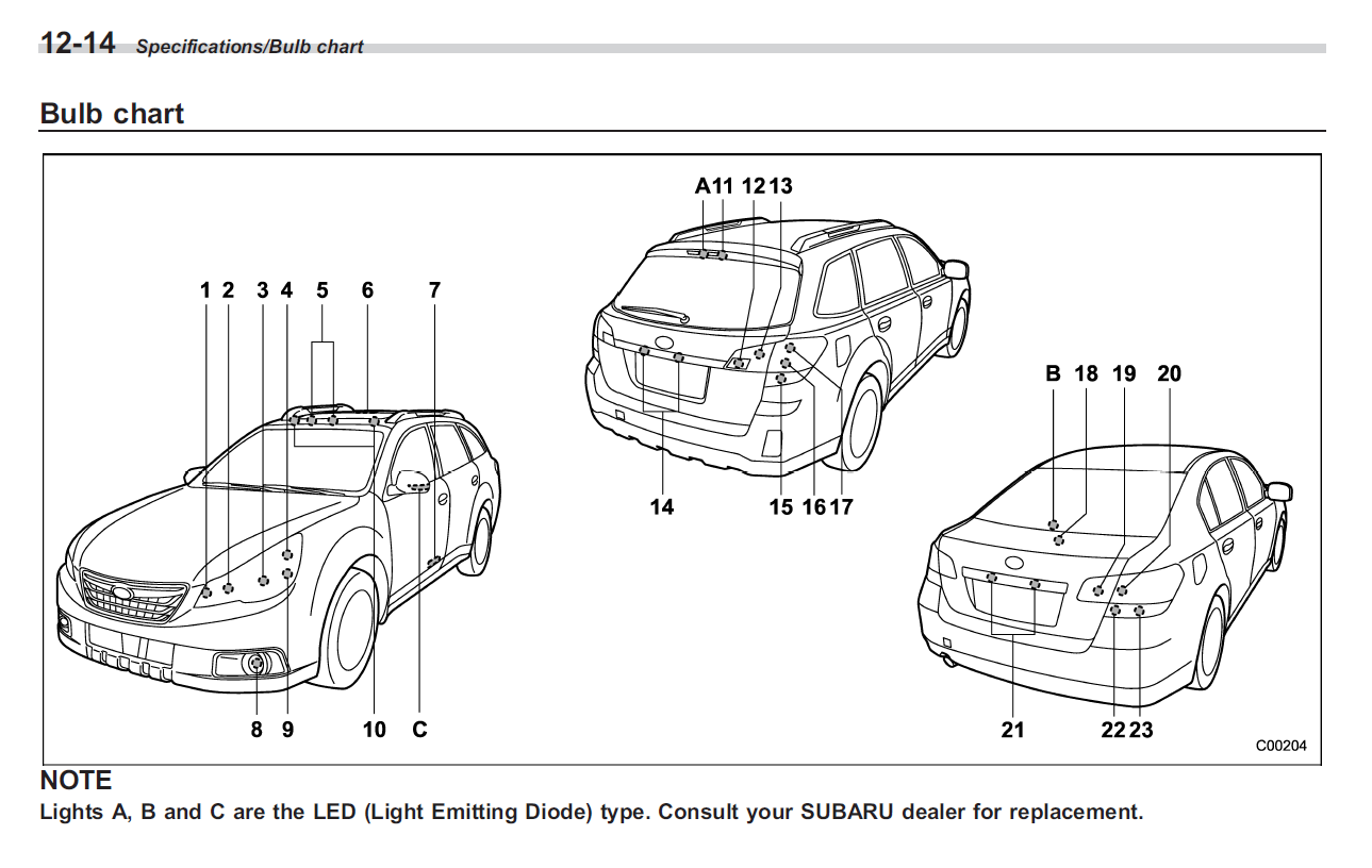

При изгоряла част или неправилно светене, няма много опции. Централното стопче и мигача в огледалата са ледчета и не търпят подмяна. Директно цяла, нова част. Прикачам снимка от ръководството.
Естествено се опитах да го мъгеря нещо, но ме беше страх да не счупя щипките, че са стари и е тогава още повече ще тече. Втора употреба такава част се намира трудно и е от порядъка на 40 лв. Уплътнението със сигурност не става.
Аз го изтистих цялото, всичкото лепило и всичко грапаво по задната част. Със силикон за външно полагане се прави тънка линийка където е било уплътнението и внимателно се връща. От тогава до сега не е текло грам.

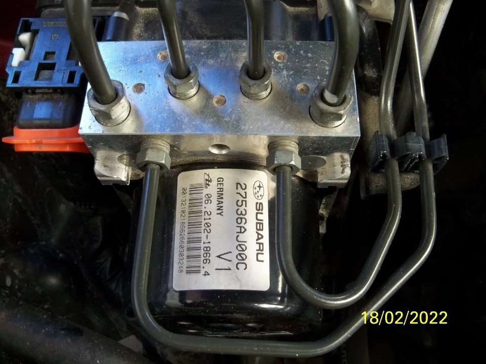

Здравейте колеги по кола. Може ли да помоля някой от вас който е със 2,5 CVT 2011 да снима номерата на ABS модула /или помпа/ както се казва и да ми ги прати на лично или да ги качи тук.
Съмнявам се че колата която купих е със сменям такъв и не работи адекватно.
Благодаря предварително.

Моят Аутбек е 2011, 2.5L, CVT, но е от USA. Ако Ви върши работа мога да снимам...

PitM написа:
Нямам представа дали са различни колега,но ако не те затруднява прати някоя снимка за да имам някаква база за сравнение.
Чет Фев 17, 2022 8:26 pm
Постове: 595
Рейтинг: 178
Ето снимката:
100_4605.JPG [ 178.17 KiB | Прегледано 2442 пъти ]

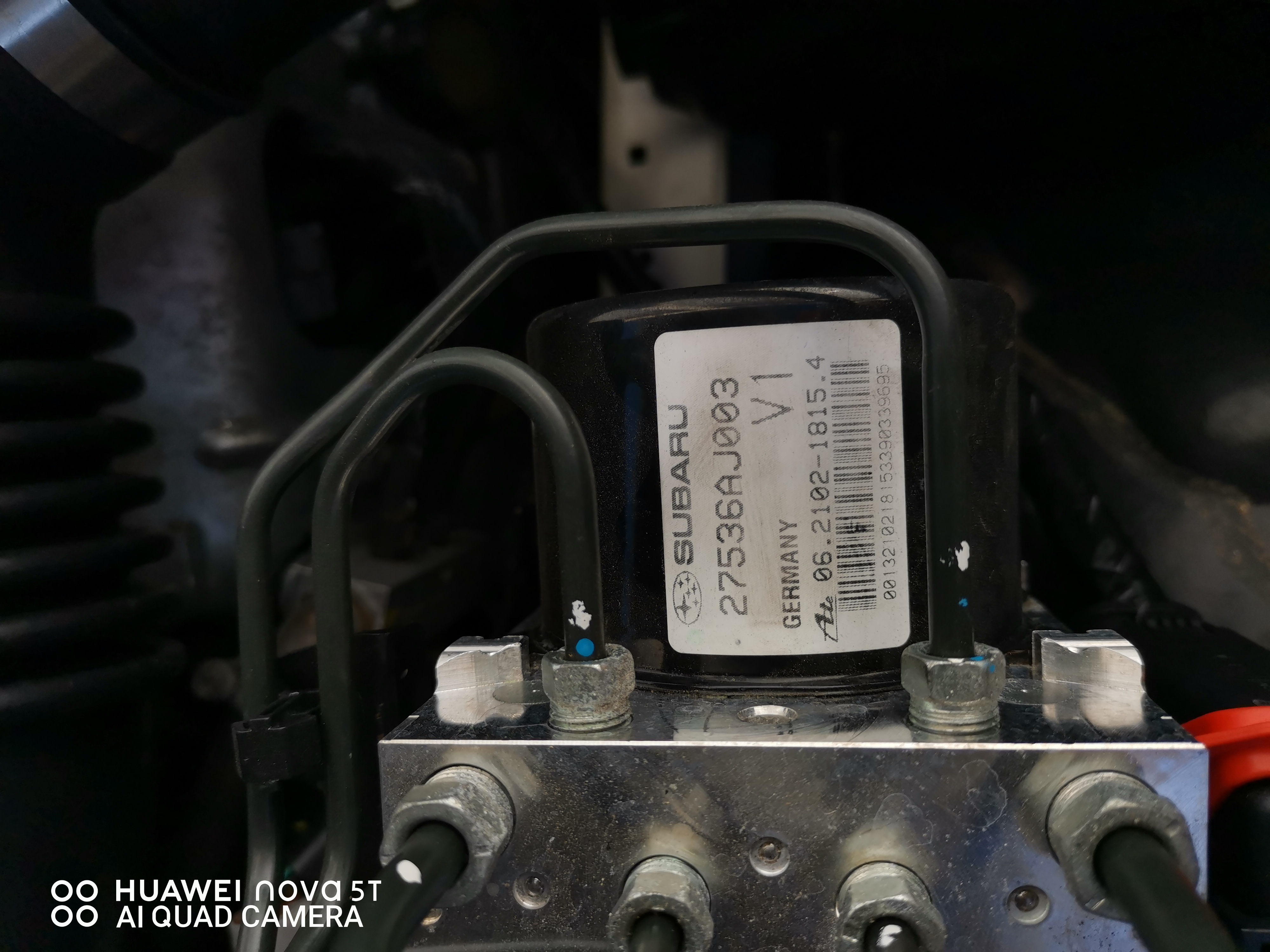

Благодаря колега. Моя номер накрая завършва с 3.Незнам дали е защото едната е американка другата европейска.
Някой с европейска има ли?

Stef_Master написа:
пусни ти една снимка?
Тази на колегата ^^ е прoизводство на ATE

tarambuka3500 написа:
Stef_Master написа:
Коментар на файл: Това е моя. Не знам дали е оригиналния.
Казаха ми че проблема ми е в него и търся.
