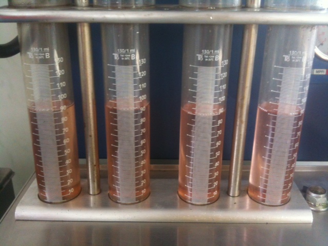

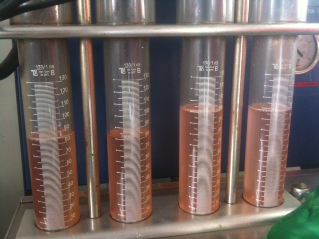

Инжекторите преди чистене и след на стенда...
<5% разлика
