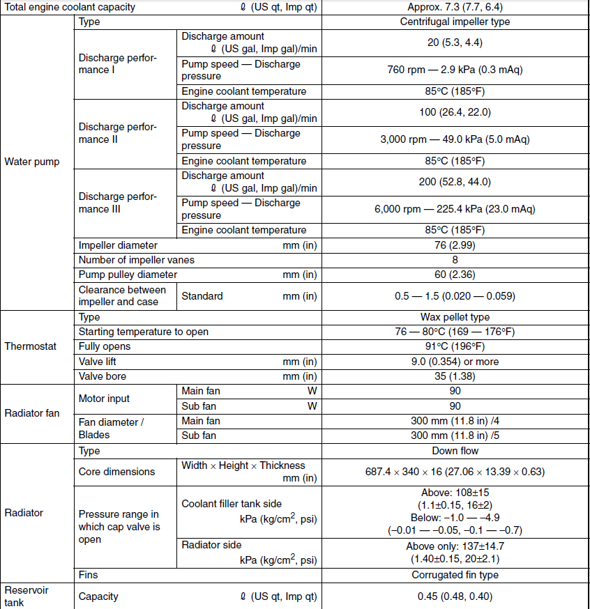

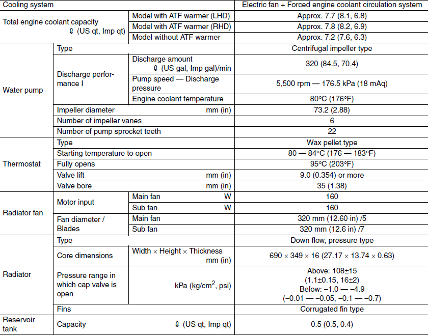

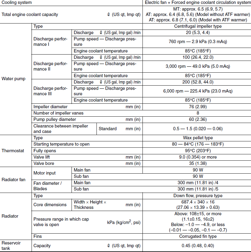

Загледах спецификациите за охладителната система при 2004 модела различните двигатели...хмм
2.0
cooling h4 2.0.png [ 136.79 KiB | Прегледано 611 пъти ]
2.5
cooling h4.png [ 137.92 KiB | Прегледано 611 пъти ]
3.0
cooling h6.png [ 102.89 KiB | Прегледано 611 пъти ]

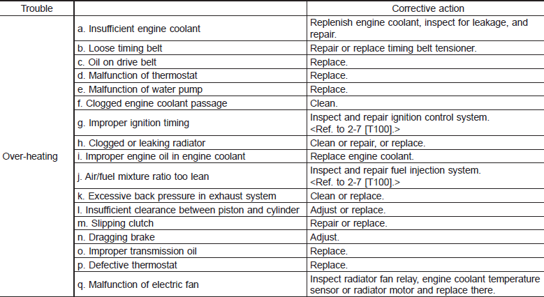

Причини за прегряване
overheating.png [ 47.25 KiB | Прегледано 602 пъти ]

Виждам че на Н6 показетели те са по високи,но при продължителни натоварвания охладителната не се справя .
