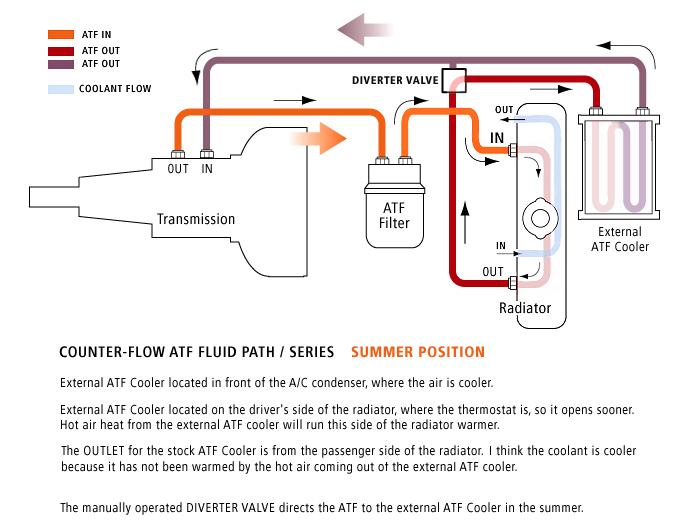

Преди няколко дни гледах клип в youtube с Аутбек Б13 и там забелязах, че маслената магистрала на автомата, която отива към масления филтър се раздела и има разклонение към маслен охладител. Аз лично нямам такова нещо, явно някои версии имат допълнително охлаждане на автомата. :-?
Не може да нямаш. Виж снимката - това е от пасажерската страна.
AT%20COOLER.jpg [ 100.42 KiB | Прегледано 442 пъти ]

Не съм 100 % сигурен, но американките имат охладител във водния радиатор. Клиповете са оттам и затова е така.
При нас това е охладителя, който също е и отоплител - кутията достига по-бързо работна температура.
Някои казват, че има термостат, но не съм сигурен.

Има термостат да, наскоро го сменях, около 30 лв. струваше. Като всеки термостат ако е запецнал и не отваря, когато трябва маслото в кутията се прегрява в горещите дни.

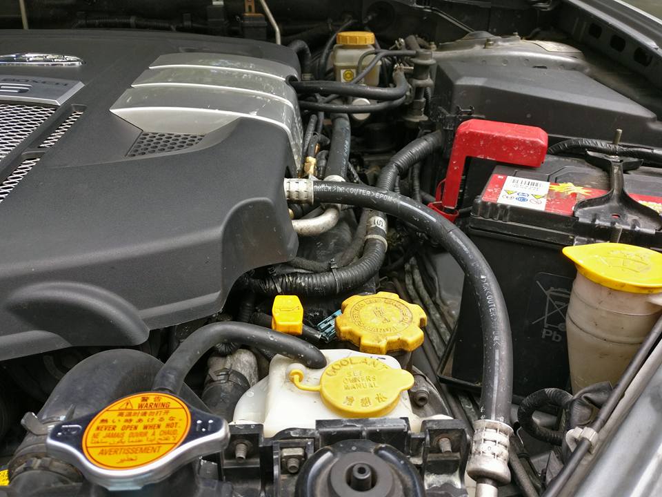

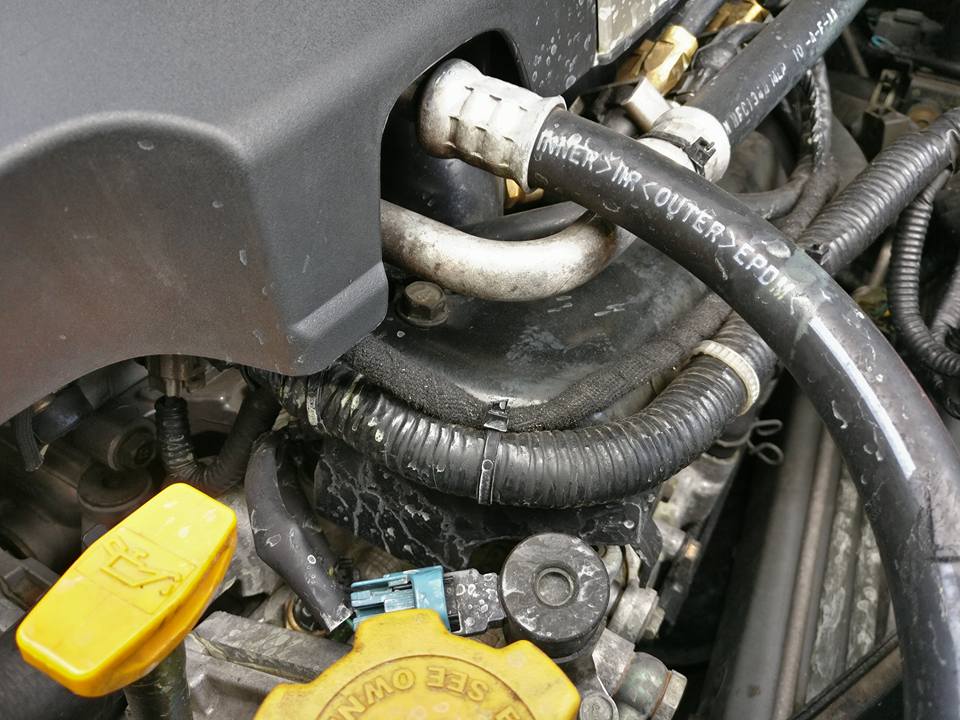

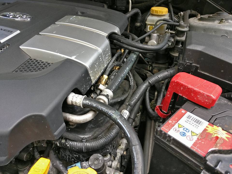

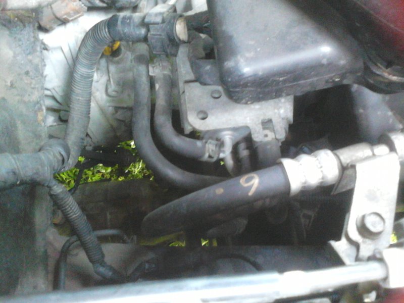

Здравейте отново,
Да дам малко информация по моята случка - смених термостата както бях писал, сега преди седмица някъде смених и капачката с нова оригинална от Мимо. За съжаление продължава да губи по малко антифриз, не съм забелязал никъде течове и локвички под колата, просто изглежда го хвърля в движение през разширителния съд тъй като има пръски по двигателя. Ето малко снимки:

Най-вероятно наистина ще съм за гарнитури, но в някакъв начален стадий. Иначе следя температурите и се въртят около 95, ако я напъна в обороти извънградско понякога качва до ~100, но после си падат обратно, а и доколкото знам ~100 би трябвало да е нормална температура под товар, още повече стрелката на температурата като не помръдва. Иначе досега не съм видял AT OIL лампа да ми светне, тоест не изглежда ск. кутия да прегрява?
