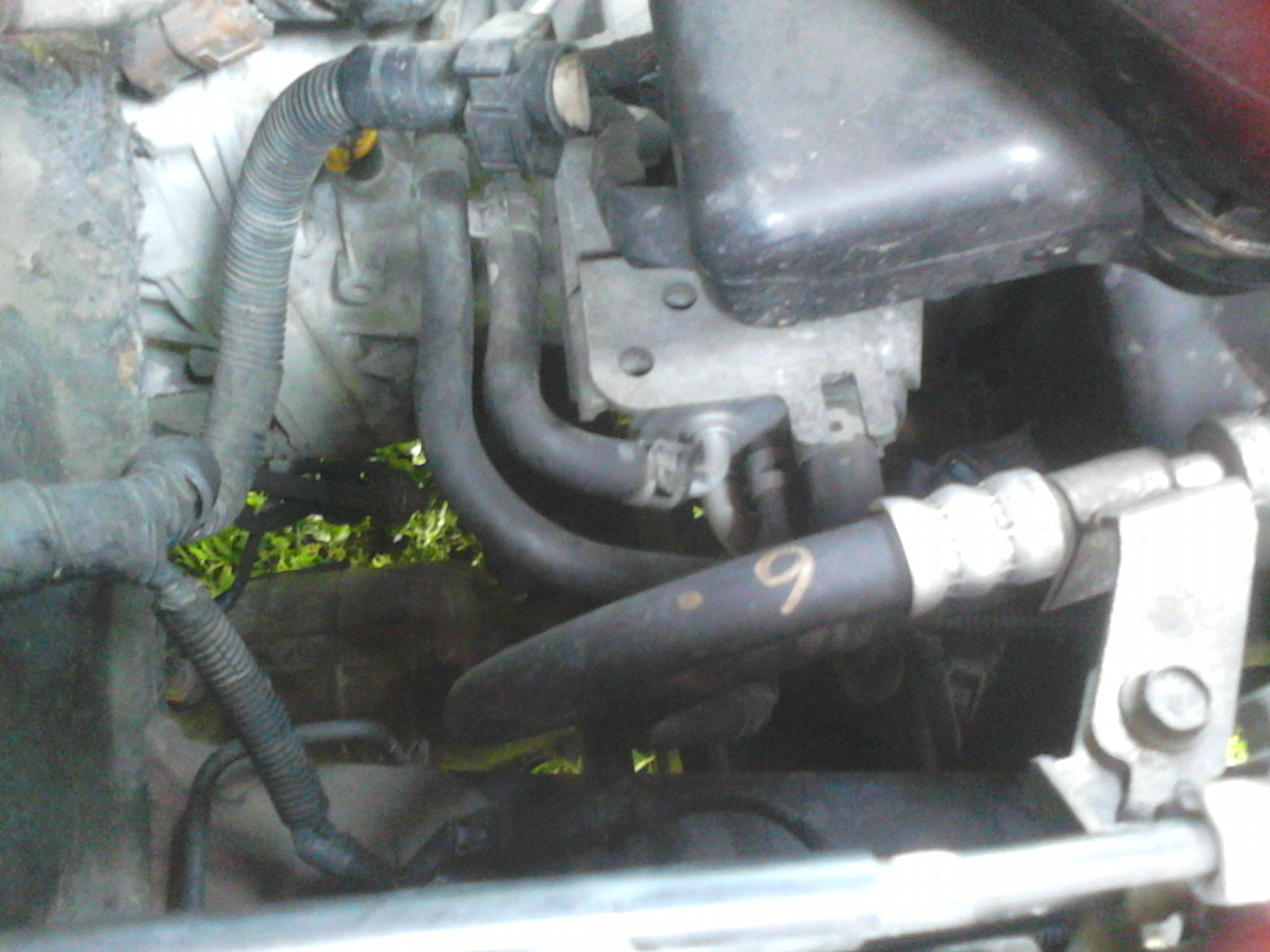

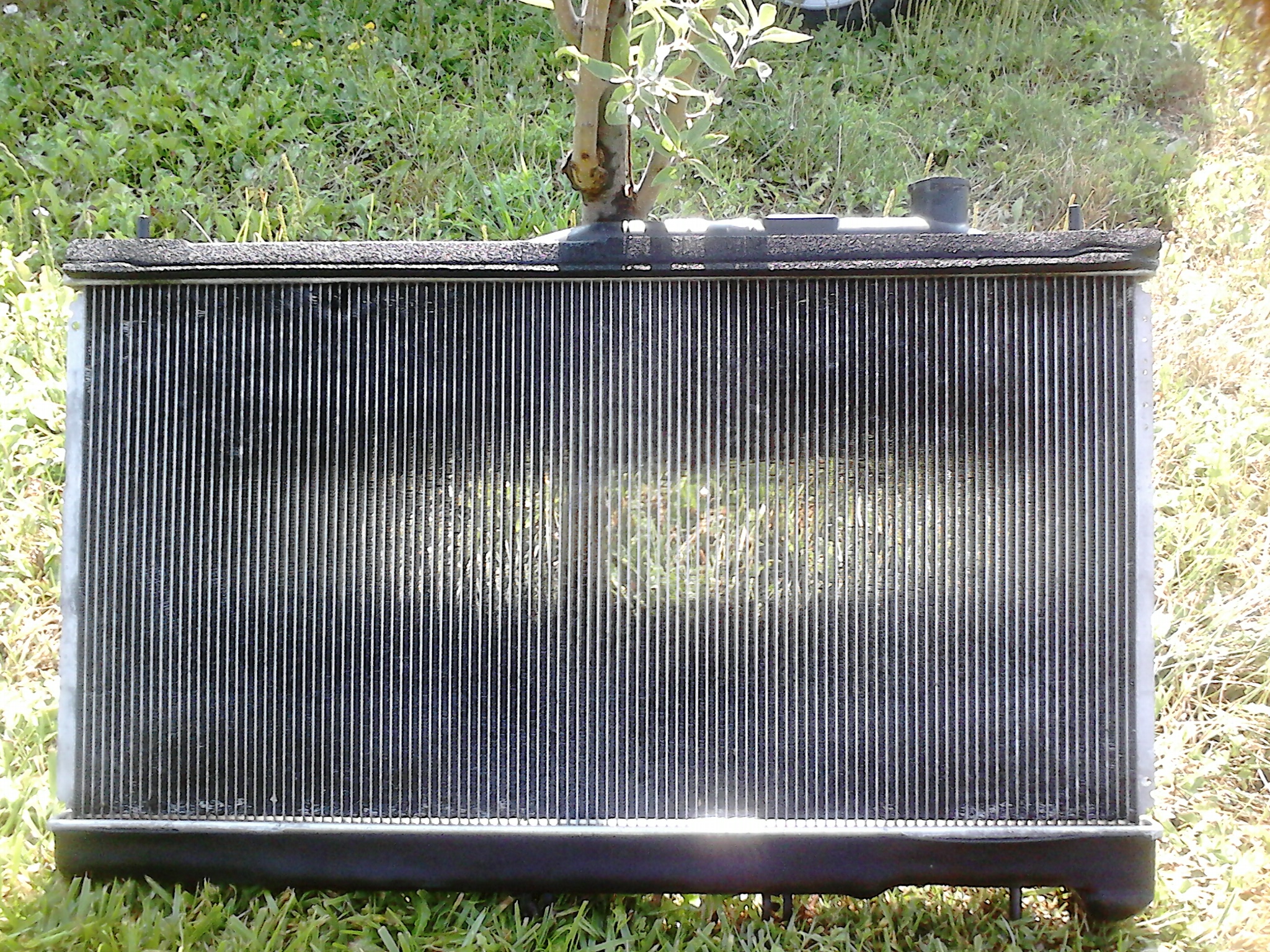

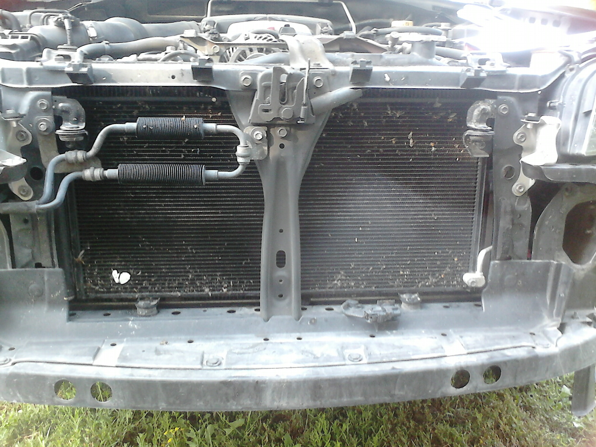

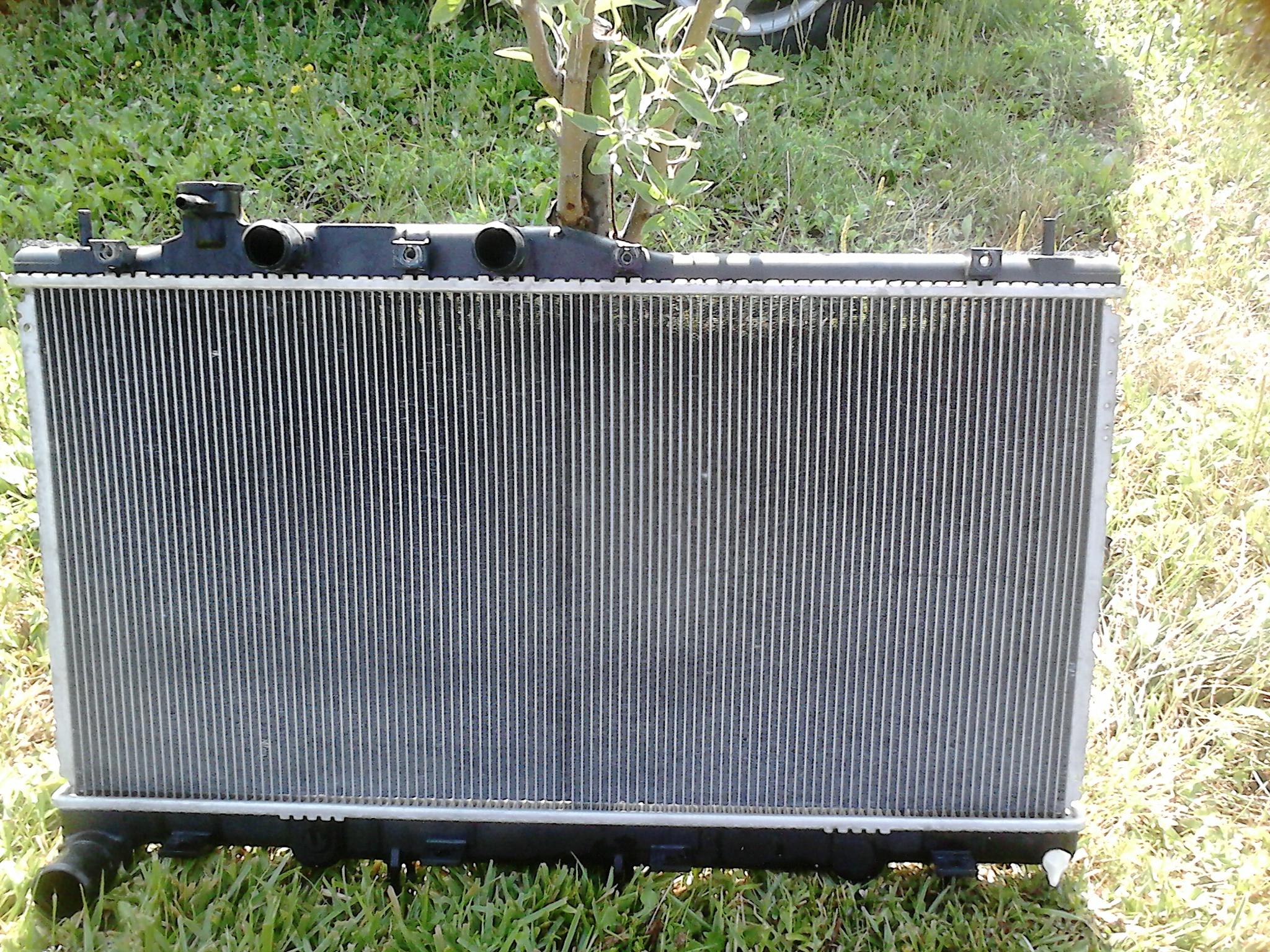

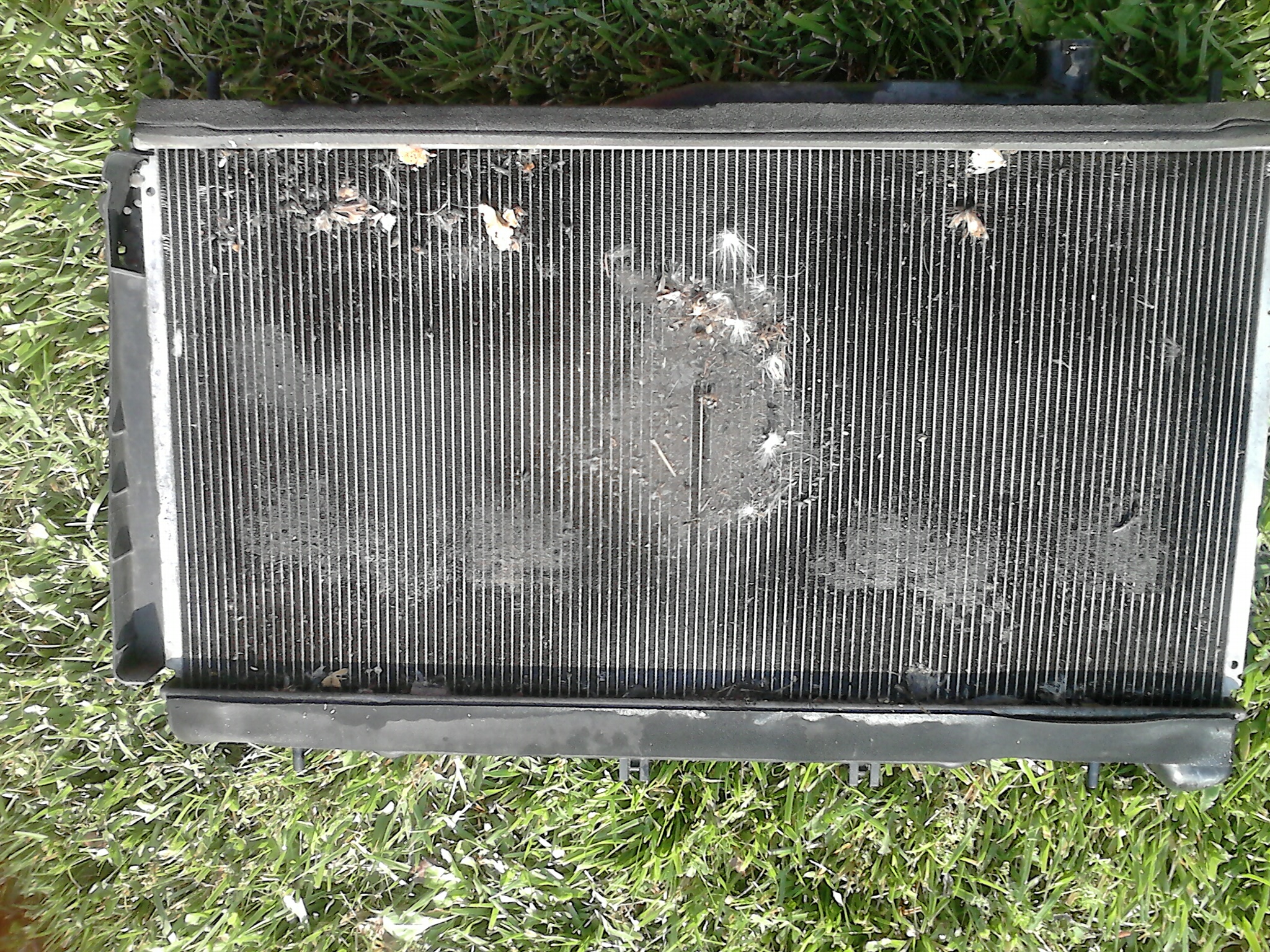

Онзи ден направих процедурата по почистване, измиване на радиаторите, смяна на антифриз и термостат.
Реших да сваля бронята и всички препятствия, за да мога да почистя климатичния радиатор добре.
На първата снимка се вижда как изглеждаше климатичният радиатор.
На втората снимка съм снимал охладителя на АТ-то - няма връзка с водния радиатор.
После се вижда хубаво какво представлява радиаторът - това се събира между двата радиатора.
После се вижда резултатът след измиването. Същото и за климатичния, но не го снимах след измиването.
Антифризът е червен Мотул Инугел с тази добавка. От нея стана зеленикав.

Колко време отнема тази процедура и мога ли без сервиз , и канал да я направя.Виждам че си свалил радиатора на климатика ,дай повече инфо източваш ли фреона или просто го заменяш с нов.
Пет Авг 15, 2014 7:47 am
Рейтинг: 179
petko 69 написа:
patko написа:
Според мен колегата не е свалял климатичния...
първия път като правих този ластик си смених фреона- отне ми бая време до като ги изчистя(не докато ги сваля,свалянето е 30мин с източването на антифриза,без сваляне на предната броня).
аз си играх с някакво пръскало,което разгражда органичните налепи(тука от форума го бях прочел) ,след това пробвах с водоструйка но се кривят ламелите(поне при мен,явно неможех да борява).поставих радиатора в един огромен леген и налепите взеха сами да си падат,после на течаща вода го доизмих и където имаше мръсотия на ръка с една дълга кибритена клечка и стана като "нов" ROFL
Можеш и без сервиз и без канал,да го метнеш сам
Пет Авг 15, 2014 8:08 am
Постове: 954
Автомобил: Impreza 2,0
Рейтинг: 470

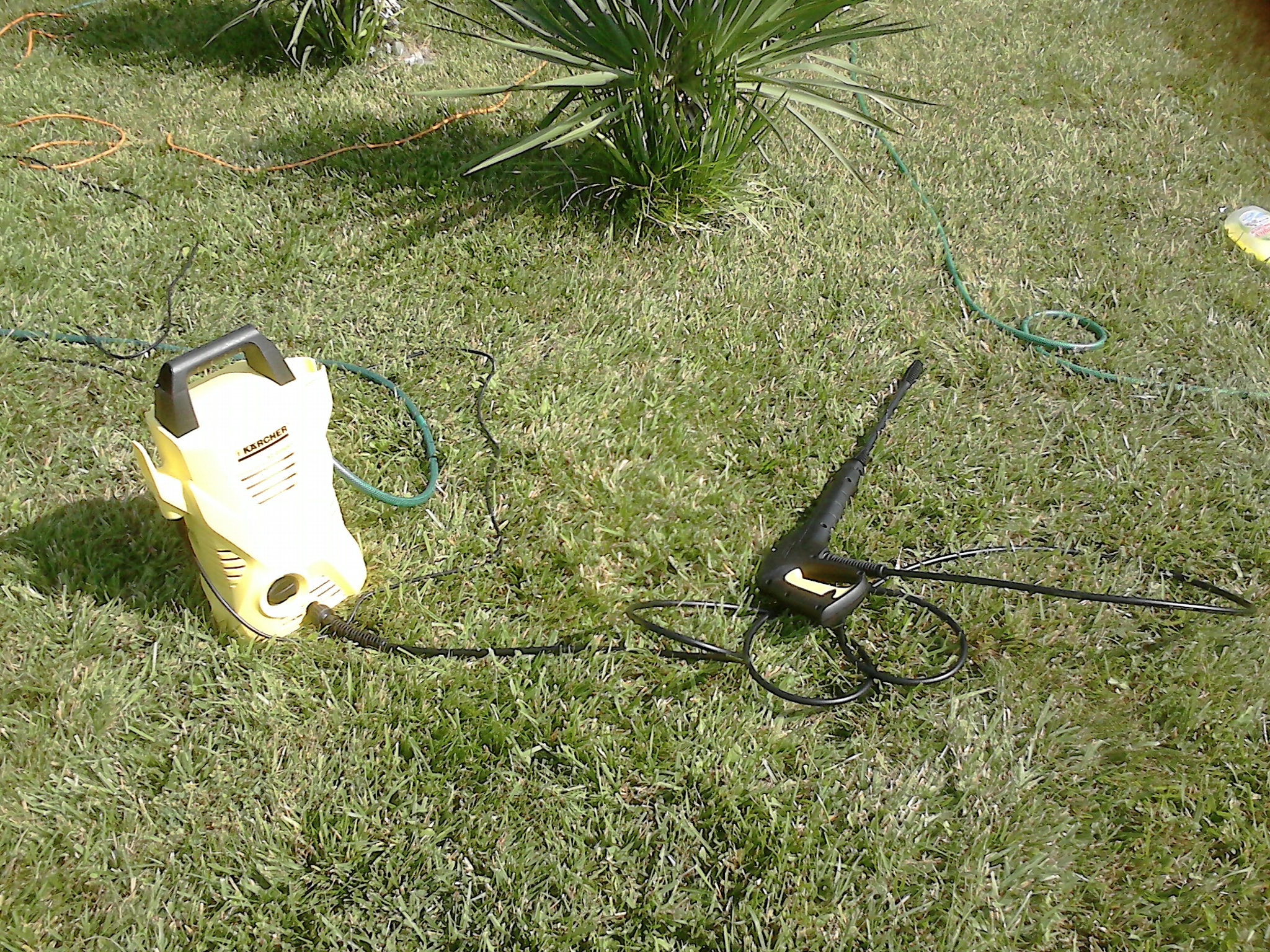

Аз почиствах без да свалям радиатори. Махнах двата фиксатора отгоре, натиснах внимателно водния радиатор назад и сложих две тесни летвички между радиаторите. След това с един пулверизатор напръсках с вода, след това с Meglio обезмаслител и изчаках 7-8 минути да подейства. Накрая с пулверизатор с вода се отмива мнооого хубаво обезмаслителя. При мен свърши работа. По същия начин си мия външните тела на климатиците в къщи :D :D :D .
Пет Авг 15, 2014 9:19 am
Постове: 948
Автомобил: Lexus LS 460, 2007
Рейтинг: 354
Не съм свалял климатичния. Измих го на място. Само водния свалях. Правих на село на двора. Като време - 3 часа - без да бързам, че беше много горещо.
Свалянето на водния беше трудничко, защото вентилаторите опират в горните маркучи. Бяха много силно залепнали за тръбите и не можах да ги освободя. Един приятел ми помага - огъне малко единия, после другия. Преливното казанче също опира в тръбата на климатика и го освободих , но се справихме.
За миенето ползвах "Меглио".
Не изкривих ламели - малко по-голямо разстояние от водоструйката до радиатора и нямаше поражения.
