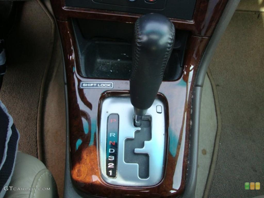

При АТ на модела пред 2003 г. като тази :
Subaru.AT.2003.jpg [ 89.07 KiB | Прегледано 2288 пъти ]
Карам си на D, мога ли безопасно (от гледна точка на скоростната кутия) да превключа на положение 3, след това да речем на 2, а после по обратния ред:2-3-D. Идеята е да се използва мотора като спирачка, което съм свикнал да правя със сегашната ми кола с ръчни скорости и е станало като част от шофирането ми. Незнам само дали може да навреди това превключване на позициите на скоростната кутия.

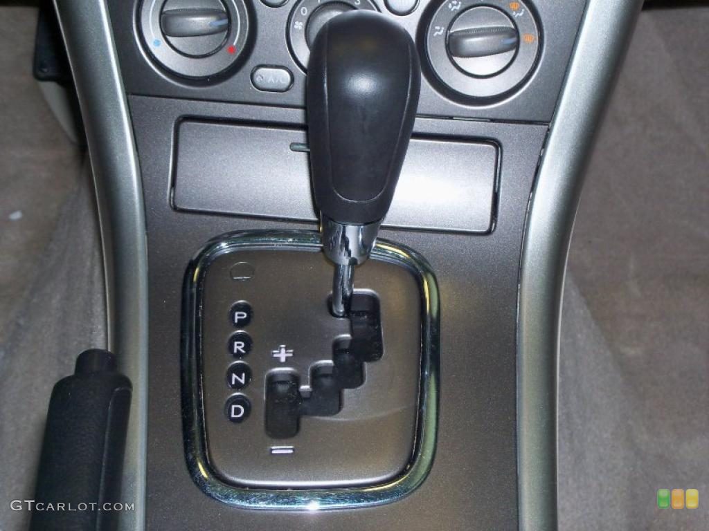

Другият ми въпрос е за тази AT на модела след 2004:
Subaru.AT.2005.jpg [ 101.6 KiB | Прегледано 2288 пъти ]
За какво служи + и -? За ръчно повишаване и намаляване на предавките предполагам, но да питам все пак.

Да, може - 3 и 2 точно за това са сложени.
Да, + и - служат за сваляне и качване на предавки.

Безпроблемно преминаваш при скорост 30-50км. - при спускане е добре да преминеш на понижаващи за да използваш "мотор спирачката" .
Ако обаче си на висока скорост и дадеш на понижаващи - се получава хидравличен удар,при който маслото може да "изхвърчи" от щеката на автоматика - от там драмата може да стане сериозна :(
За това си ги превключвай при ниски скорости :good:

За да тръгнеш/спускаш на "1-ва" е необходимо да си 2-3.При положение "D" - тръгва от 2-ра.
Положение "2" не означава, че вклювате на 2-ра скорост, а че АТ-то няма да качва по-нагоре от 2-ра, т.е. сменя само 1-ва и 2-ра. При положение "3" - съответно сменя само 1-ва, 2-ра и 3-та, но не качва на 4-та. Удобно е да се ползва примерно при спускане за убиване на скоростта с двигателя или за по-бърз старт - което не се отнася за зимният период при автомобили с 2-задвижващи колела.Позиций 1-2-3 са също препоръчителни при дърпане на каравана,след като излезете на дъгъг път, вече ще е удачно да превключите на "D".
Най-елементарната "ръчка" е, както си караш с 50км/ч на "D" e да мръднеш лоста леко назад, и тогава сваля на 3-та, oще една позиция назад, сваля и на 2-ра. И от там, газ, колкото искате, изпреварване си и тн., както с ръчни скорост. Другият начин за изпреварване е , просто да се настъпи педала до край и тогава АТ-то си сваля предавката само.
После, по време на набирането, момента на смяна на предавката нагоре, може да се контролира с позицията на педала на газта. По-леко натискане означава по-ранна смяна, по-силно натискане - по-късна смяна.
п.с 1.Колеги представете си какво хидравлично усилие ще се получи при скорост 150-180км/ч и от "D"- на 4/5-та скорост върнете в позиция 2-3 :lipseal: нещо като при ръчна,да я върнеш на 2/3-та :-~ - някой ако има смелост,да сподели какъв ще е резултата :pardon:
п.с 2.От личен опит,никога не съм си позволявал да го направя.

Ммм доста неща не са точно така.
При положение D не тръгва от втора, освен ако не е натиснат Hold бутона.
Да сваляш ръчно предавки, за да изпреварваш е безмислено. Както си казал и ти - натискаш педала до край, той натиска кик-даун копчето и сваля си колкото предавки може в момента в зависимост от скоростта - 1 или 2 и си изпреварваш.
Може със 150 км/ч да включиш и на 1 ако искаш. То просто няма да превключи на 1, а на 3, ще убие скоростта, после на 2 и т.н. Достатъчно е умен компютъра на автомата :idea:
1-2-3 се ползват, когато ти трябва повече предвидимост - при теглене, при изкачване на баир, при спускане, по черен път...

Няма нужда да си с 50 км/ч за да минеш от "D" на "3". Никъде в ръководствата за експлоатация не видях да пише нещо за ограничения на скоростта, при която да се превключва на "3". И със 120 км/ч да си няма проблем.
