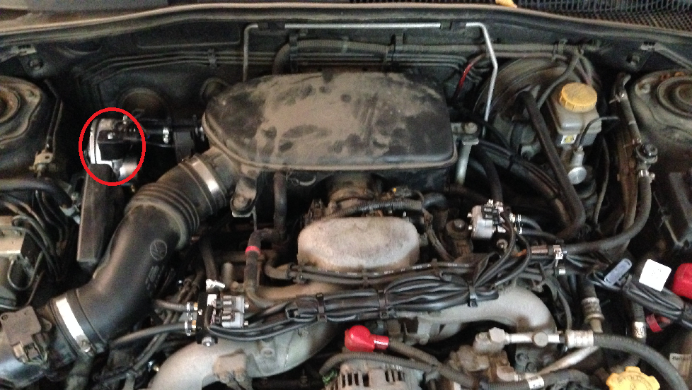

Къде ти е монтиран изпарителя като позиция и височина? Също така - как е свързан точно с охладителната система?
Чет Яну 02, 2014 10:56 pm
Регистриран на: Вто Окт 29, 2013 8:49 pm
Постове: 32
Ами за монтажа незнам как точно е свързан,но ето снимка на която се вижда местоположението и височина.

Така като гледам снимката не мога да преценя колко нависоко е монтиран. Може ли да провериш на каква височина е най-високата точка на изпарителят спрямо най-високата точка на водният радиатор?
Това с появяващото се и изчезващото се парно ми прилича като на недобре обезвъздушена охладителна система.
При всички случаи разбери защо става така - защото ако имаш въздух в системата може скоро да правиш и гарнитури:)
Миналата зима и аз се оплаквах от същото нещо - при мен изпарителят е където трябва, но без да се усетя съм карал с по-малко антифриз и имах подобни симптоми. Усетих се чак като духнах гарнитура:) Сега с новите гарнитури и антифриз колкото трябва парното ми е на 6.

Антифриза не е помръдвал от месец и колата загрява доста бързо. Изпарителя на газовата не е високо монтиран г/д на едно ниво с водния радиатор, но преди малко забелязах, че духаше пак топло отляво,а отдясно духаше студено.
