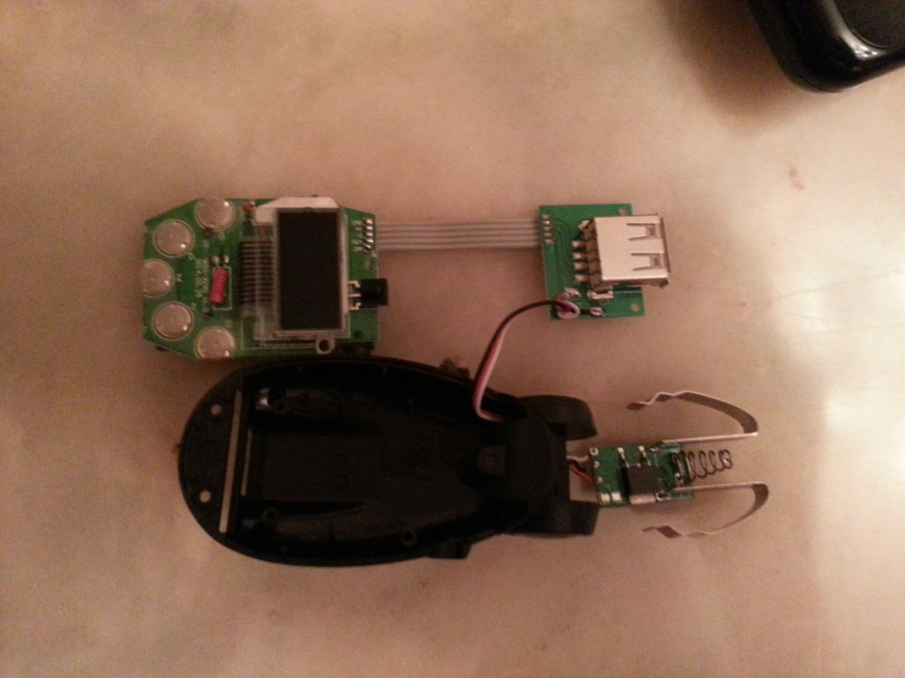

topzizitop написа:
Е, има евтин и качествен начин, но си трябва ровичкане в радиото. Моето оригиналното даже е с касета :pardon: , но пък има отзад на букса AUX-IN и сигнал за превключване. Та на тази вход е включен един разкулачен USB-FM трансмитер (12 - 15 лв), на който е изхвърлен RF модулатора съответно се ползват аудио изходите на USB платката. Даже се ползват три от бутоните на радиото за PLAY, FWD, BWD. И всичко си е завряно в радиото, заедно с AUX-IN. Само дистанционното не му работи, домързя ме да му извеждам приемния фотодиод на лицевия панел :) . Сори, нямам снимка по ръка.
Колега, дай малко повече инфо
Съб Яну 23, 2016 9:52 pm
Постове: 295
Рейтинг: 209
ОК. За донор се ползва масов USB-FM трансмитер. Може да има различни, но този, който ми попадна имаше две платки. Едната е RF модулатора, който се използва да го ловите през радиото. Тя не ни трябва. На другата платка има USB женска букса, управляващ чип, малко други елементи, бутони за управление и от нея излизат ляв и десен канал(два проводника плюс маса) аудио, които отиваха в първата платка. Нивото на сигнала там е стандартно за линеен вход, 250 - 300 мВ. От там нататък вече зависи какво ви е радиото. Ако не е като моето да има линеен вход, или т.н. AUX IN, трябва да намерите на платките на самото радио двата аудио сигнала, които идват от CD или mini disk , да се прекъснат и прекарат през 3,5 мм женски аудио жак. Бях писал в подобна тема тук. Като се мушне мъжки жак се взема от него сигнала, като се извади се възстановява оригиналната връзка. Ако няма да си ползвате CD-то, не слагате тази букса, а си запоявате изходите от онази платчица, за която писах по-горе. Така като натиснете бутона CD ще имате вход от USB-то. Ако ви е хоби или професия електрониката ви става ясно за какво става въпрос. Ако не, мисля, че ще ви бъде трудничко. Успех!
Нед Яну 24, 2016 12:33 am
Регистриран на: Нед Ное 16, 2014 2:34 pm
Постове: 194
Автомобил: Subaru Legacy 2005
Рейтинг: 48
topzizitop написа:
Колега,
Този който имам е такъв. Ще свърши ли работа според теб?
IMG_20160124_175409.jpg [ 1.34 MiB | Прегледано 2073 пъти ]
Нед Яну 24, 2016 5:55 pm
Постове: 295
Рейтинг: 209
Като гледам снимките, тук е всичко на голямата платка. Трябва да потърсим аудио сигналите там. Пиши ми на ЛС, за да не отегчаваме съфорумците. :hello:

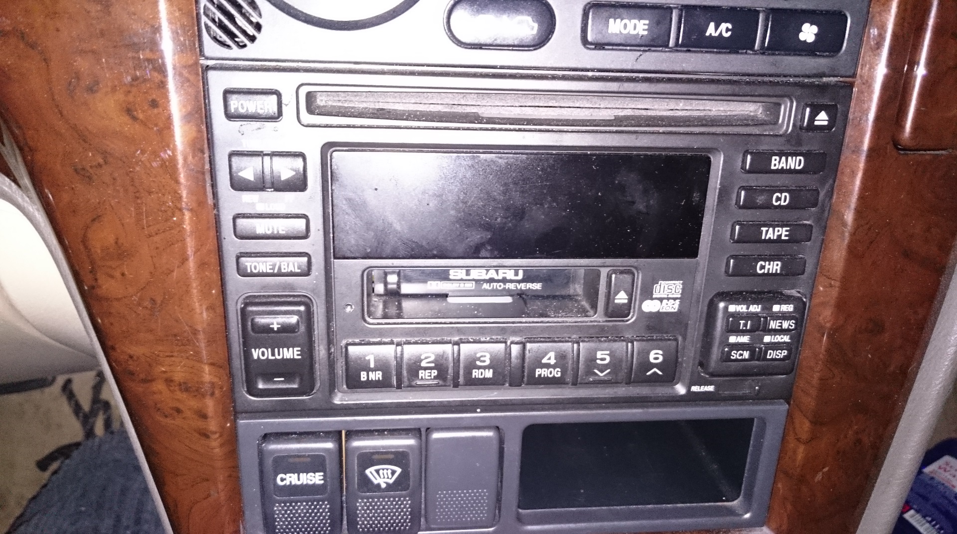

Малко off topic, че е за по-стар модел, но се чудя дали някой знае дали следната комбинация ще сработи:
Stock Радио за Outback H6 2001 (на снимката)
http://www.amazon.de/Bluetooth-Freisprechanlage-Freisprecheinrichtung-Adapter-Wechsler/dp/B00A9F22NO/ref=sr_1_fkmr0_1?ie=UTF8&qid=1453886766&sr=8-1-fkmr0&keywords=dmc+aux+bluetooth+subaru#productDetails
Някой пробвал ли го е ?
Не можах да намеря снимки/диаграми точно за това радио, поне да видя дали конекторите си приличат.
Мерси предварително !
