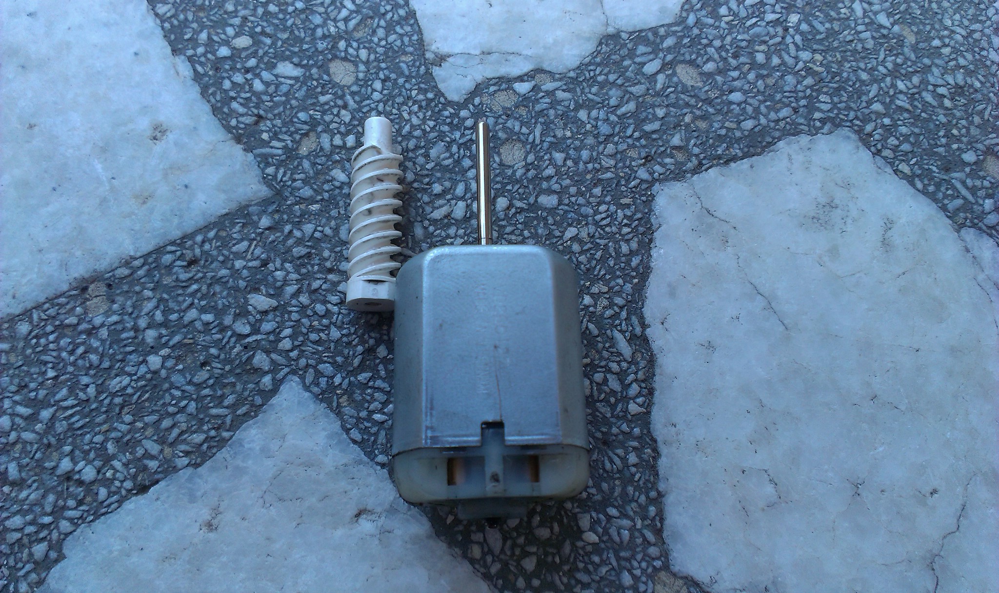

Свалих механизма и го разкапсуловах за да извадя моторчето. Същото е като гледам с една стопена четка. Поне така виждам нещата. От къде могат да се намерят такива двигателчета или някакъв заместител.
IMAG3894.jpg [ 632.91 KiB | Прегледано 3618 пъти ]

excalibur написа:
Викиват.

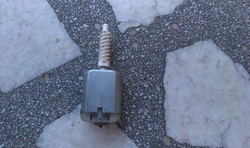

Притеснява ме дългата ос от пред.
IMAG3895.jpg [ 738.29 KiB | Прегледано 3593 пъти ]

Постове: 956
Автомобил: Subaru Outback, MT
Рейтинг: 443
А тук дали няма да се намери?

Постове: 855
Рейтинг: 578
ЕТО един пример. Варианти много в ebay, с къси оси, дълги, скосени, с шлици, с дългата част отпред, дългата част отзад и какво ли не. Аз съм купувал точно такова моторче от там, но с друга ос и няма грижи.
