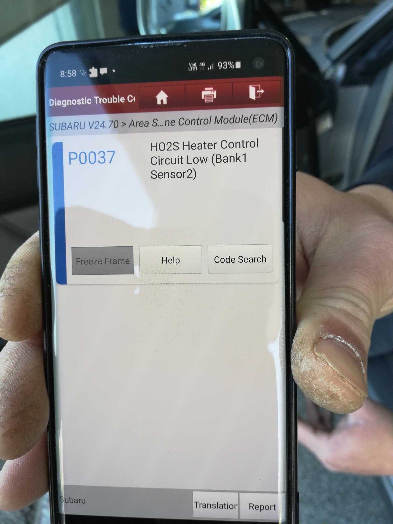

Автомобила е бек б12 2002 H6.Преди няколко седмици при изкачване на проход ми светна "vdc off". Прегледах manuel-a и предположих ,че колата е позагряла и компа е изключил системата(имам допълнителен монитор в колата за някои основни показатели и охладителя не е качвал повече от 97 градуса!)Лампата изгасна на слизане от прохода и мислех ,че всичко е точно... Обаче при следващи излизания vdc светна пак и check engine след някои друг километър го последва.От Ловеч съм и отидох при човек да ми направи диагностика ,като на нея излезе ,че единствената грешка е p0037 (подгрев на ламбда) Попитах коя сонда трябва да сменя ,а тои ми каза ,че така на място без live данни може да се каже само,че е една от предните! Купих си 2 нови сонди denso оригинални и ги смених обаче след откачания на акумулатори ходения да "гасят" грешки и т.н. лампите по таблото не изгасват!

Това, че диагностиката ви е дала грешка в сондата, НЕ означава, че тя е дефектирала и трябва веднага да се подмени.
Най-вероятно излишно сте си дали парите, които можехте да дадете за читав майстор.
Проблема може да е кабел или друг елемент по веригата, който да предизвиква тази грешка.
Грешките от диагностика, трябва да се проверяват и изледват детайлно за да се установи причината.

Банка едно е навигаторската страна, а сензор две е сондата зад катализатора. Лесно се проверява - вадиш буксата на сондата, правиш два цикъла на запалване и четеш пак. Броят грешки ще се увеличи и ще ти покаже коя си откачил ;)
Подгревът при тази кола се захранва директно от компа, няма бушони. Трябва да се просвири по схема сонда-окабеляване-ецу къде се пукат нещата със съпротивление извън норми. Двете едноцветни жици на сондата са подгревът и ми се върти товар от 11-16 ома за здрава сонда.

1. Не
2. Ето тук съм качил точно с тази цел, но трябва да се чете -
Отваряш сервизното ръководство за модела http://jdmfsm.info/Auto/Japan/Subaru/Le ... Manual.pdf
Отиваш (ти или майстора) на стр. 611 и четеш.
