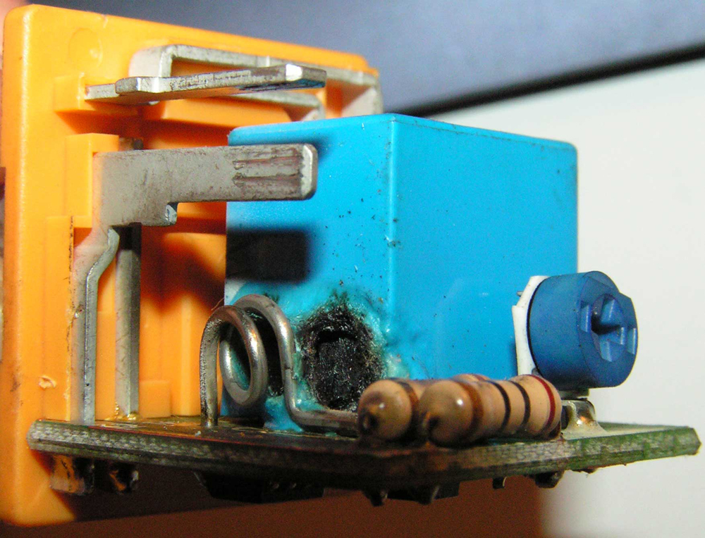

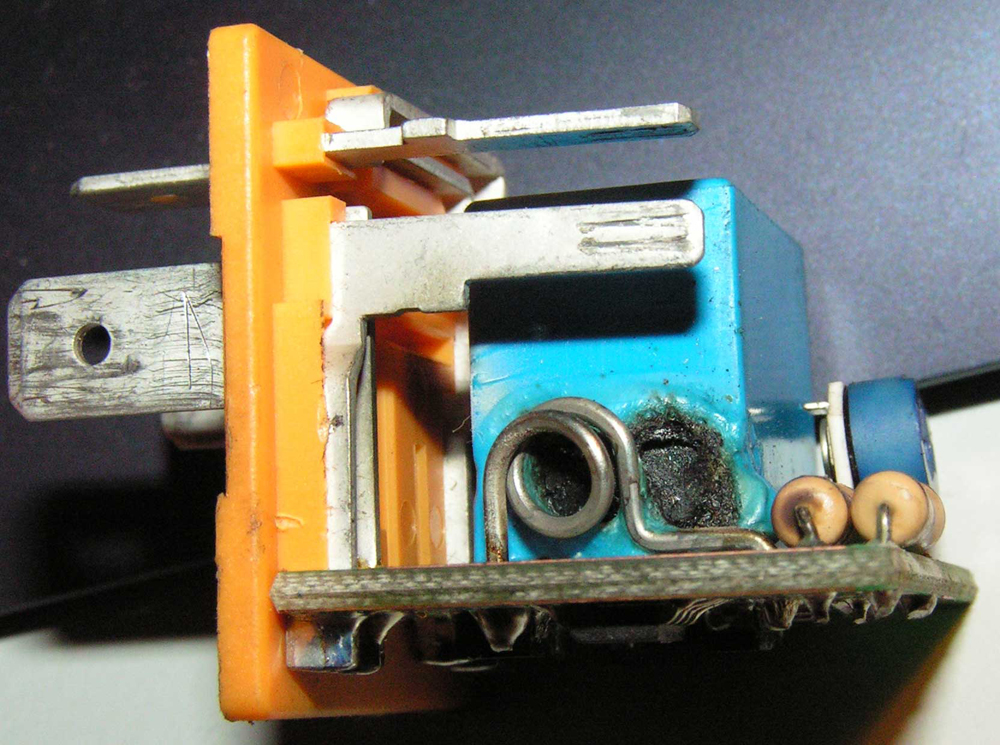

Проблемът е решен, колеги! \:D/ Все пак се оказа релето. Изпушило е. Прав си, agogov. Алармата си има отделно реле. На това на мигачите, явно, си му е дошло времето. Мамка му и реле! За да се подмени, се сваля цялата лява долна половина на таблото. Не знам колко струва оригиналното, но сега съм с реле от Мерцедес, за 22 кинта. Бачка. Значи има някаква полза и от Мерцедесите. :giggle: Само дет трябва да се кръстосат два от кабелите за да работи.
Благодаря на всички откликнали се!
А, ето и нагледно как изглежда изпушилото реле:
PICT0082ii.jpg [ 580.78 KiB | Прегледано 1000 пъти ]
PICT0083iii.jpg [ 563.31 KiB | Прегледано 1000 пъти ]
