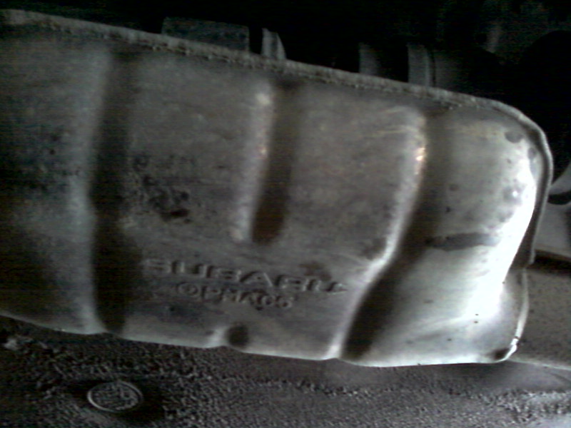

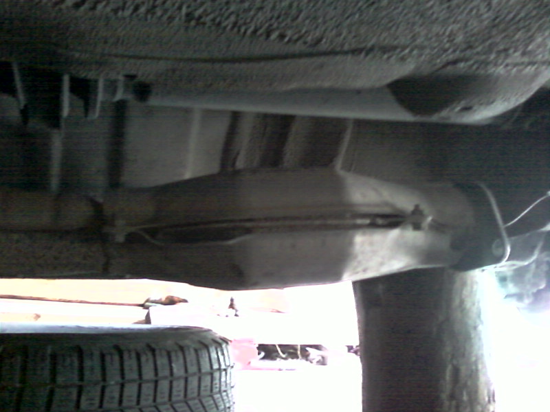

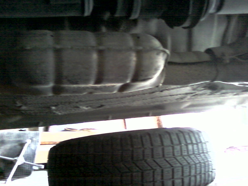

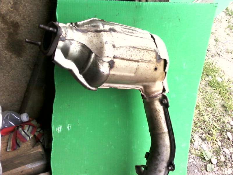

:lol: :smt082 :-D Голям МАЙТАП:нямам катализатори.Днес свалих първото гърне след началото на генерацията(вертикалното) и в него една голя-а-а-ма дупка,няма пити няма никой,бъркам с една дебела арматура през следващите две по -малки хоризонтални гърненца,третото от които е плоско четвъртито и там дупка,даже няма и" мишки" :smt129 :giggle: ,камо ли катализатор.А иначе всичко е затворено с неръждавейка ,няма заварки, няма признаци на извън фабрична намеса :waste: Ха, сега де :lipseal: :?: Не знам само в последното(най-външното и най-голямото) какво се случва.Ако има там някакво запушване,дали ке гасне :smt131 Ето и малко фото:

Щом вече някой ти е свършил работата с катализаторите,виж добре и плътно ли духа през задния кюнец(трябва ти 2-ри човек да форсира)може да е запушен или обратното...има и вариант да "преиздухва" системата и ЛС-та да отчита бедна смес на моменти,но това са само голи предположения...в краен случей посещение в сервиз за проверка на ЛС(как работи по показатели) и търсене на проблема другаде ако се наложи :smt131
