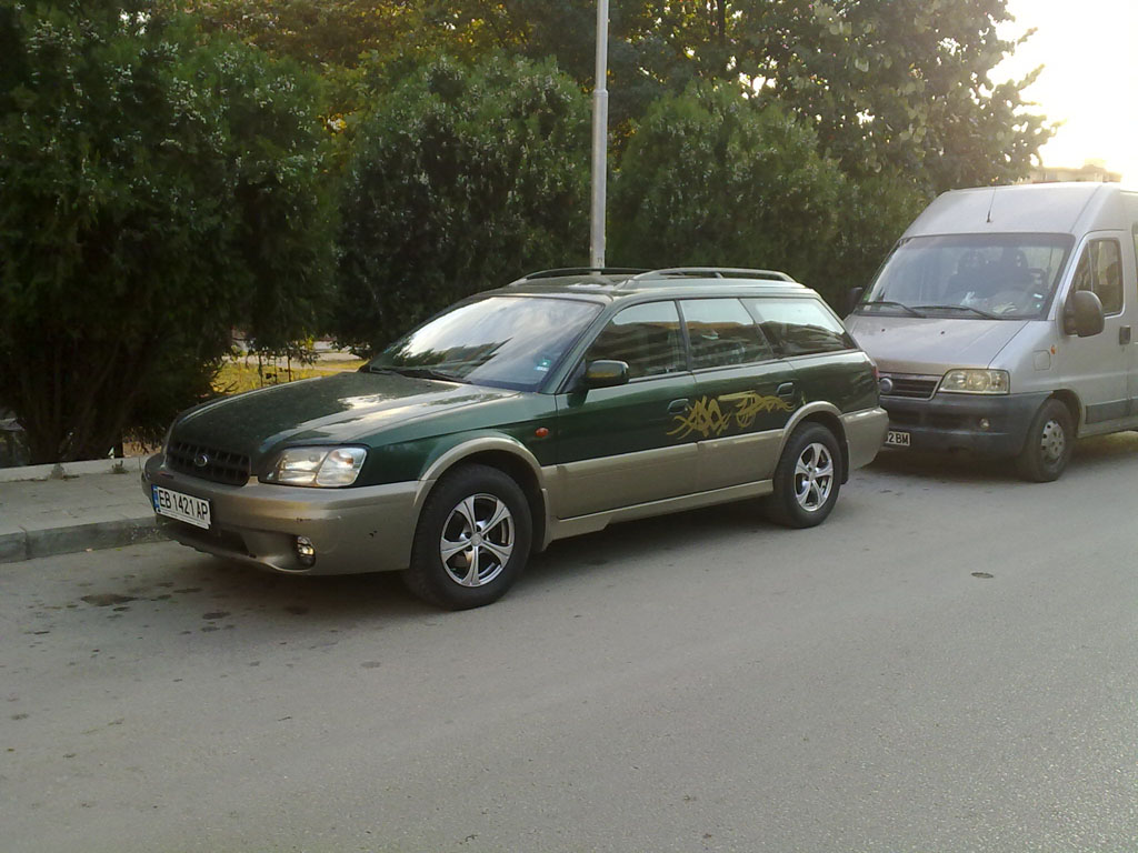

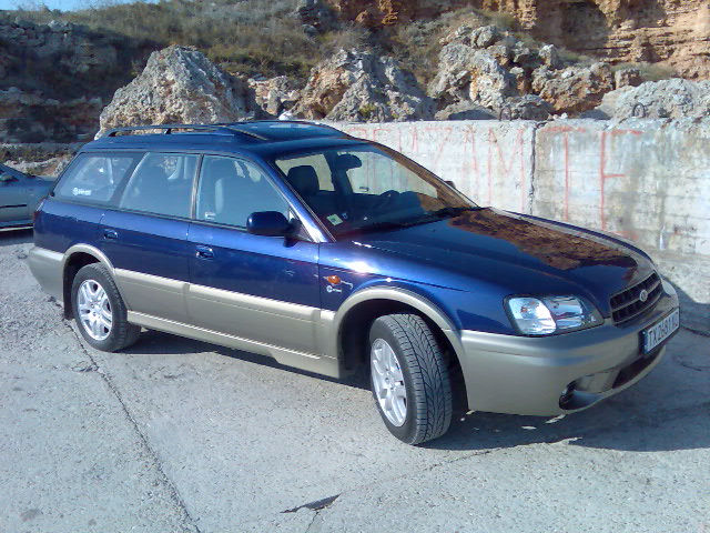

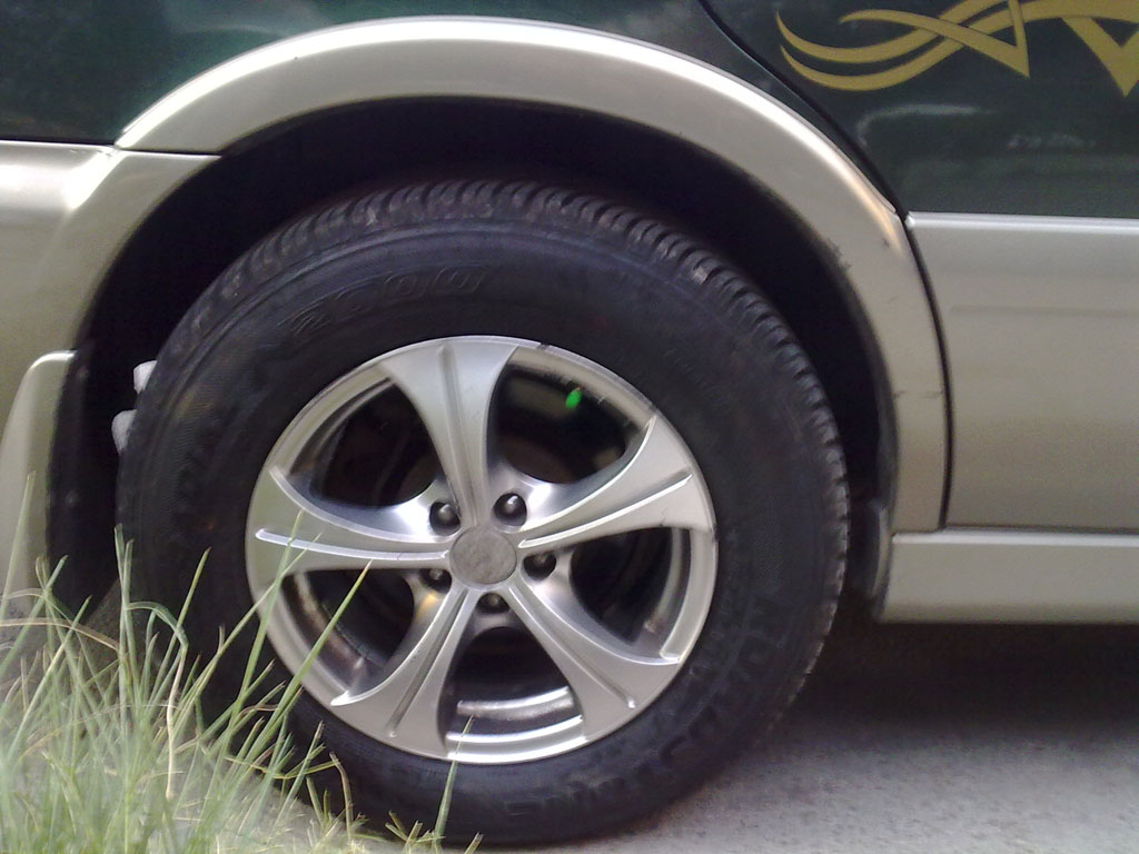

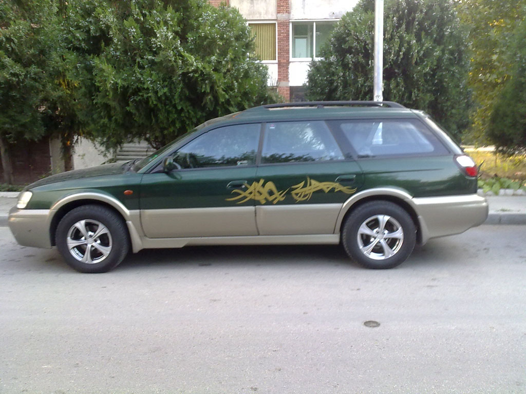

Още като я гледах колицата ми изглеждаше с клекнало дупе. В последствие разгледах още няколко други бека и ми се струват по-високи (не знам дали не са надигани допълнително) та прилагам снимков материал за "диагноза". Ще съм благодарен ако някой може да измери разстоянието от гумите до калниците за сравнение

на мен ми се струва клекнала

Мери се от веждата до центъра на колелото. За Аутбек 1 и 2 го дават 420 мм +12/-24 мм

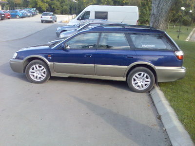

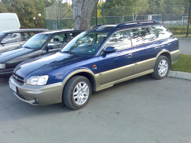

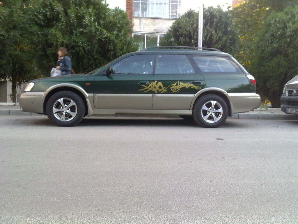

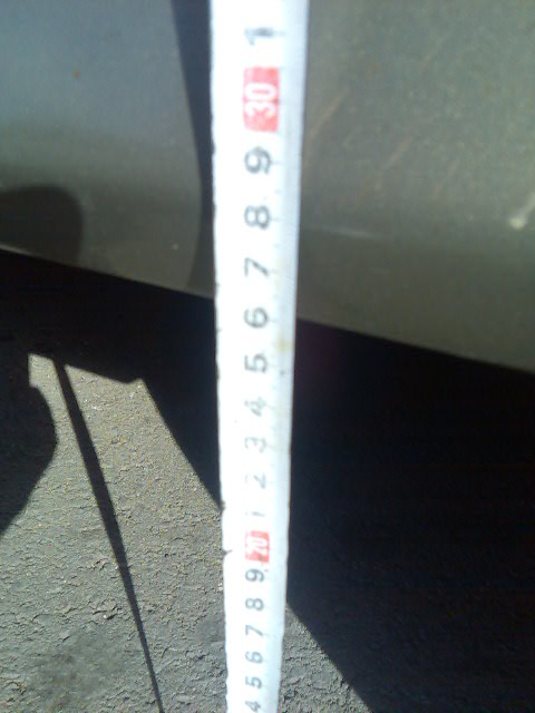

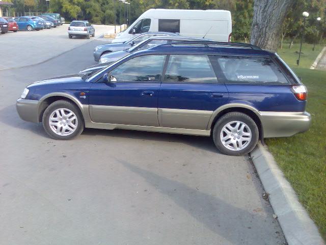

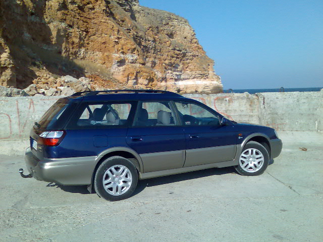

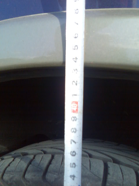

Моята като я взех изглеждаше по същия начин. Но когато и сложих малко багаж и тръгнах на път усетих че при по големи неравности упира на тампоните на задния мост. И какво направих-3см.фланци от текстолит между купето и амортисьора и всичко заспа.Жалко че в момента нямам снимки, но съвсем скоро ще пусна.
Коментар на файл: Това е от центъра на капачката
Изображ.007.jpg [ 38.84 KiB | Прегледано 2103 пъти ]
Изображ.006.jpg [ 76.75 KiB | Прегледано 2103 пъти ]
Коментар на файл: А това от земята до прага
Изображ.008.jpg [ 53.11 KiB | Прегледано 2103 пъти ]
Изображ.009.jpg [ 92.61 KiB | Прегледано 2103 пъти ]

Тея фланци не са ли малко "половинчато" решение - един вид колата като се натовари не кляка ли :roll:
Мерих я моята - отзад 39 санта от центъра на колелото до веждата; отпред е 42;

Фланците са решение докато си купя нови пружини.За момента ще карам така а и няма никакъв проблем,колата си я товаря доволно,събирам си всичкия рибарски антураж.Дори на покрива слагам и багажна кутия за резервната гума и малко багаж.Жалко че не мога да кача снимки защото са ми с голяма резолюция а незнам как да я намаля.

Иначе е увиснала малко - отпред веждата е 3-4 санта над центъра на колелото в сравенение със задната вежда - един вид отзад трябва да се вдигне 3-4 санта за да се изравни. Пружини нови не купувам - нещо не ми се наливат толкова кинти за това...

В моята в момента има резервна гума и 63л бутилка с газ които са постоянен инвентар така че фланците компенсират донякъде товара.
Моите фланци са точно 3см и ефекта е видим НО според мен трябва да се посавят между амовете и купето така че не се замисляй. Ако нещо те притеснява-0888983813 Ганчо се казвам.

Ето как изглежда в момента с фланци.
Нямам нищо против мнението на твоя монтьор Но в раздел "сервизи и магазини" има тема точно каквато ти трябва, само напиши "фланци" и прочети.
Изображ.005.jpg [ 111.43 KiB | Прегледано 1778 пъти ]
Изображ.006.jpg [ 92.96 KiB | Прегледано 1778 пъти ]
