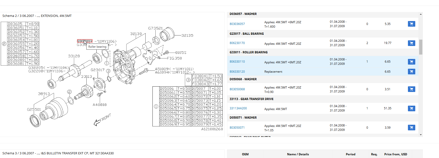

та попитах и в немския форум за Субару за въпросните "лагерите в опашката от която тръгва карданът" и човекът (механик и самият той има Импреза, макар и по стара 99г.) с който си пиша след като прегледал скиците ми каза че може би става въпрос за това
това е снимка на моя диференциал, който поръчах чрез фирмата директно от Япония, та той ми обясни че може би става въпрос за този лагер, който е монтиран/пресован директно върху диференциала и от там започва кардана, дано да е така :)
Пет Фев 07, 2025 10:58 am
Постове: 2508
Рейтинг: 721
Не е този, а 2та лагера в задния капак - валът, който излиза от дифа, има зъбчатки, които са 1:1 или 1:1.1 (по спомен) и на тях има 2 лагера. Най-добре е този, който ще ги сменя да каже номерата, за да не поръчаш нещо друго.

Ето тези четирите около муфата. Парт номерата са:
806255010
806322050
806330110
806230170
Последния е само ОЕМ, няма алтернативи. След 06.11-та има ревизия на средните два номера, съответно са други. Ако съдя от ник-а ти колата е 2009-та? :-?
 1
Последна промяна Alxx на Пон Фев 10, 2025 7:44 pm, променена общо 1 път

Като се тръгне по рамата става ясно точно коя модификация е колата, година и коя част точно има, защото има разлики.
Аз до тук не разбрах дори, че става въпрос за ръчни скорости...
Та например тук ако тръгнеш по рамата
https://www.amayama.com/en/genuine-cata ... 628&ref=ae
Получаваш това за модела
Impreza, GH3-L3W 06.2007 - 09.2011
Engine: 154 Body: W Grade: 15R Transmission: 5MT Options: 4W LH
Frame/VIN: JF1GH3LW49G056628 Manufactured: 18.12.2008 Trim: OFF BLACK (H20) Color: SPARK SILVER M (C3S) Spec code: SK EL
121 - MT Transfer & Extension
121_02_L_2_1.png [ 131.3 KiB | Прегледано 13107 пъти ]
Твоят е горният вариант, който за модела преди 2011 г. Виждаш оригиналния парт номера, а и е заменен по-късно с друг.
Виждаш също така, че има доста части наоколо, има таблица с шимове, които се подбират според луфта... така, че не е като Лего точно.
