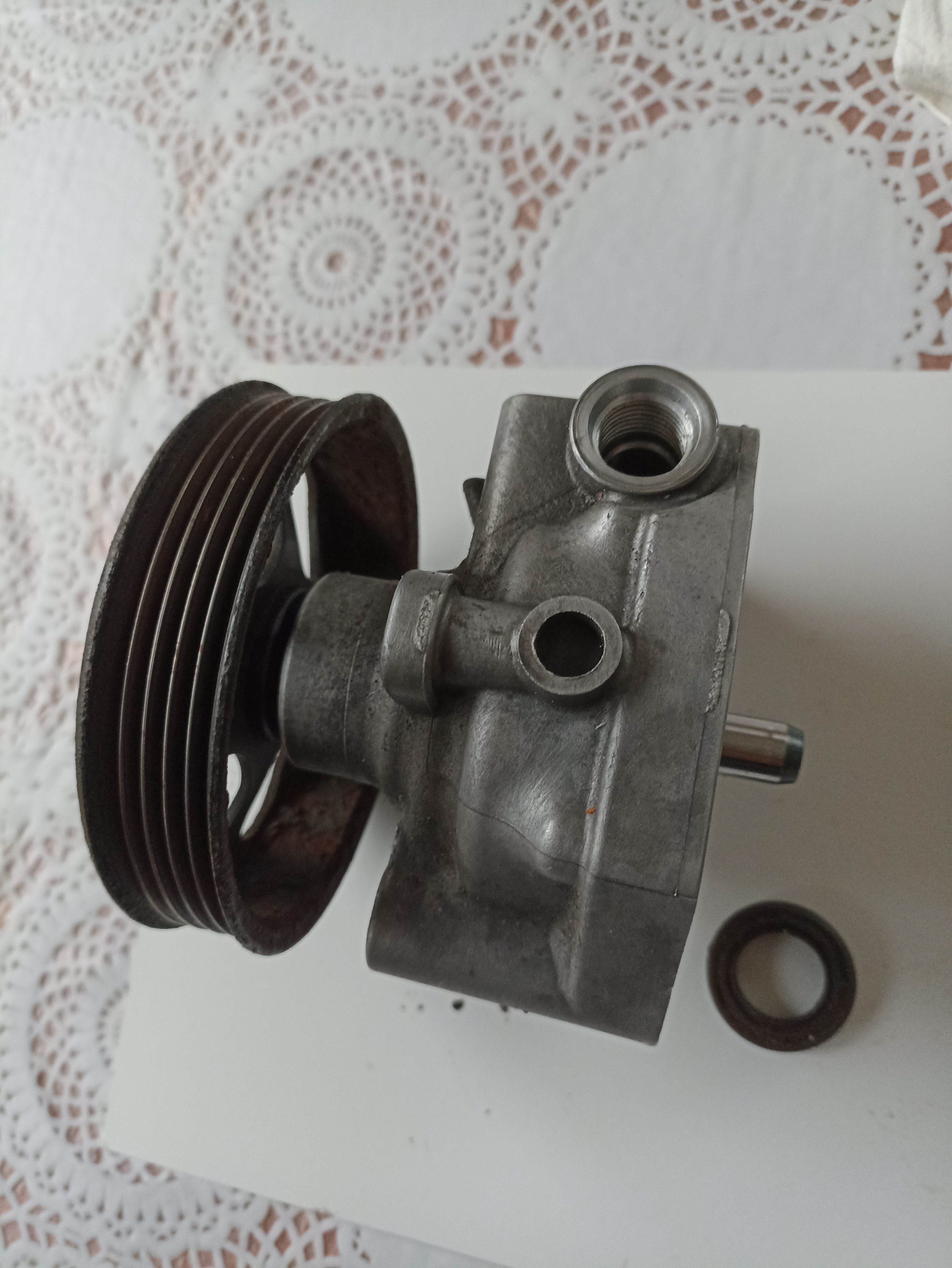

Ще пробвам:
IMG_20250202_080504.jpg [ 3.3 MiB | Прегледано 2646 пъти ]

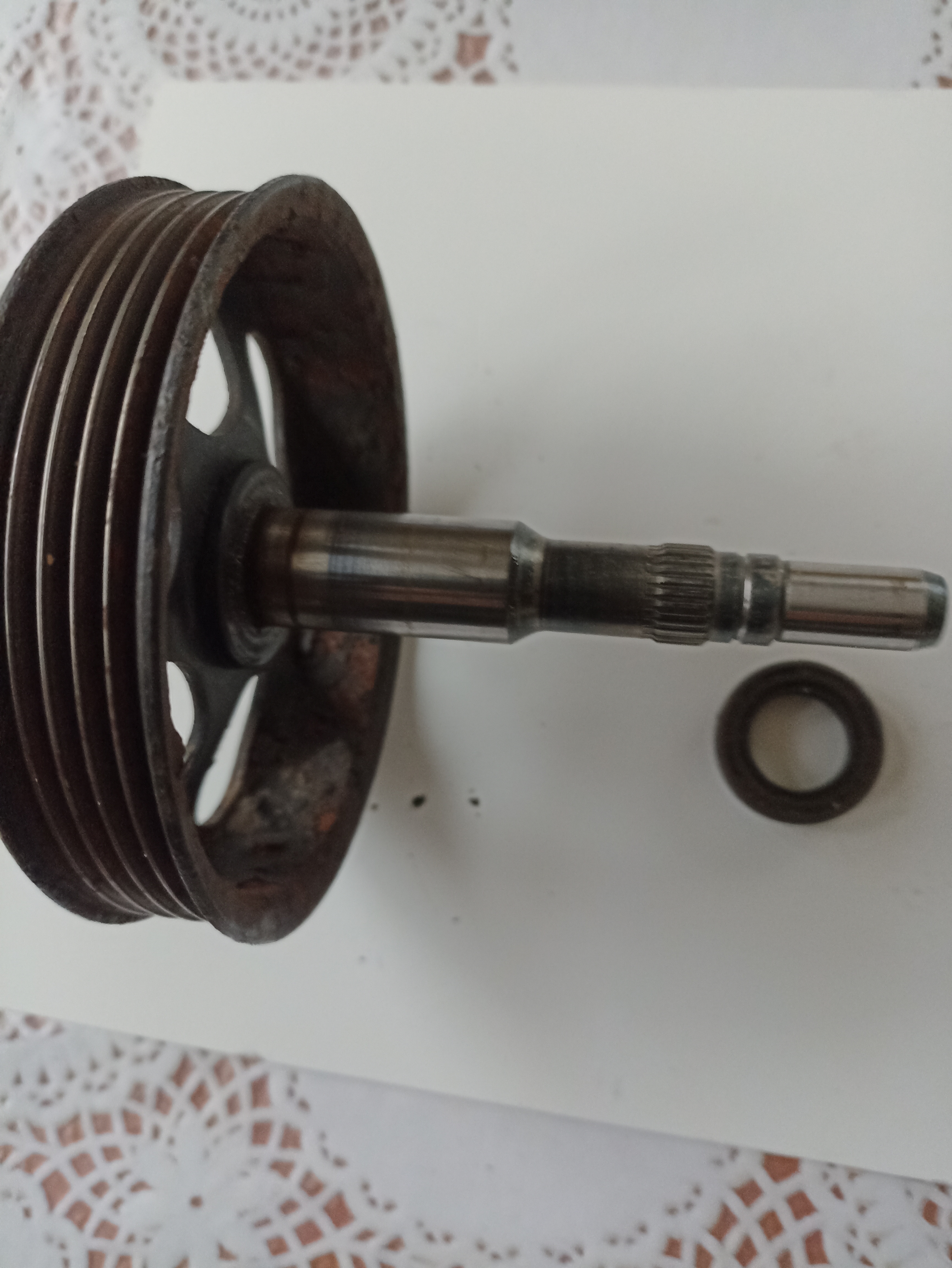

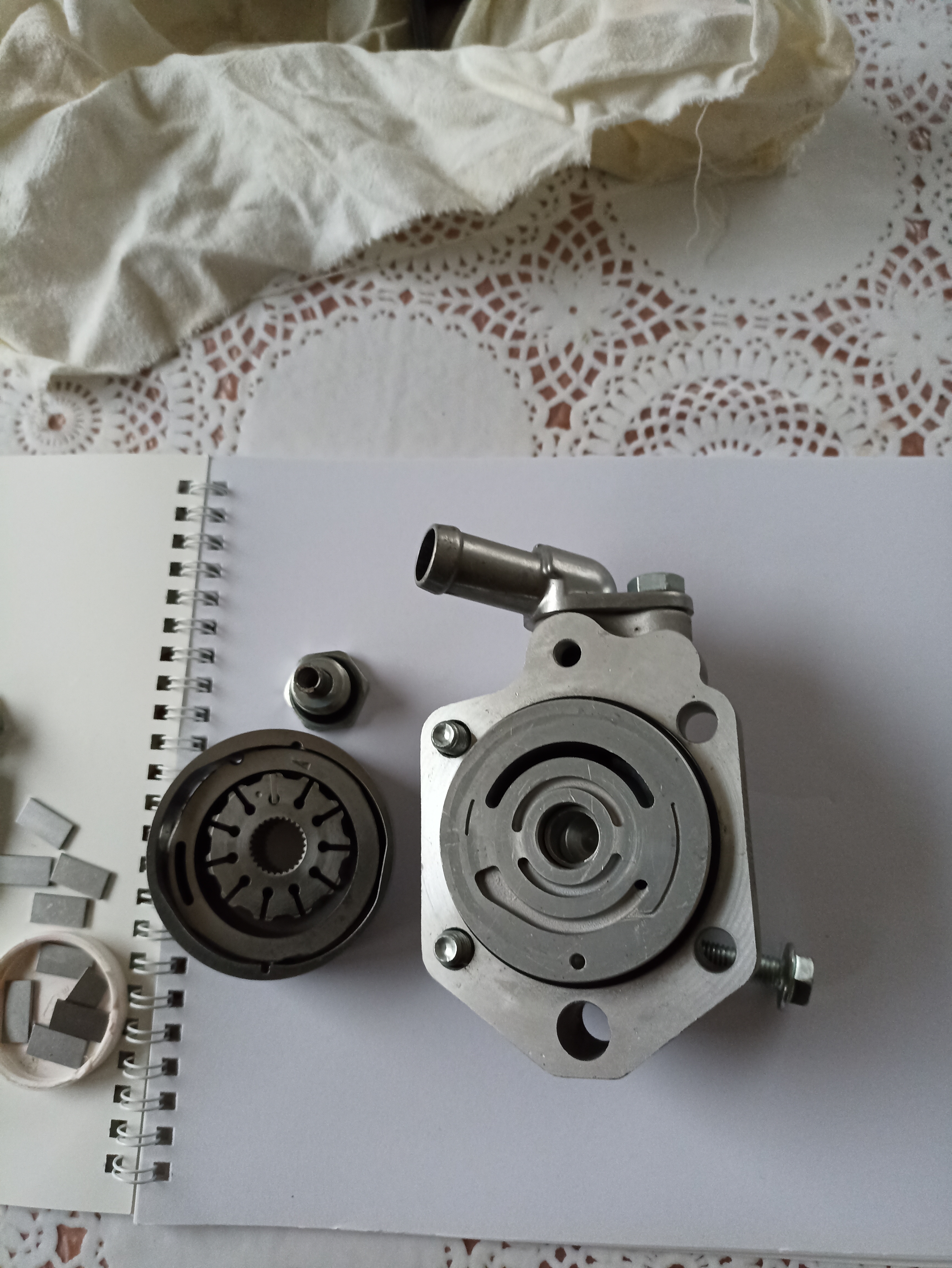

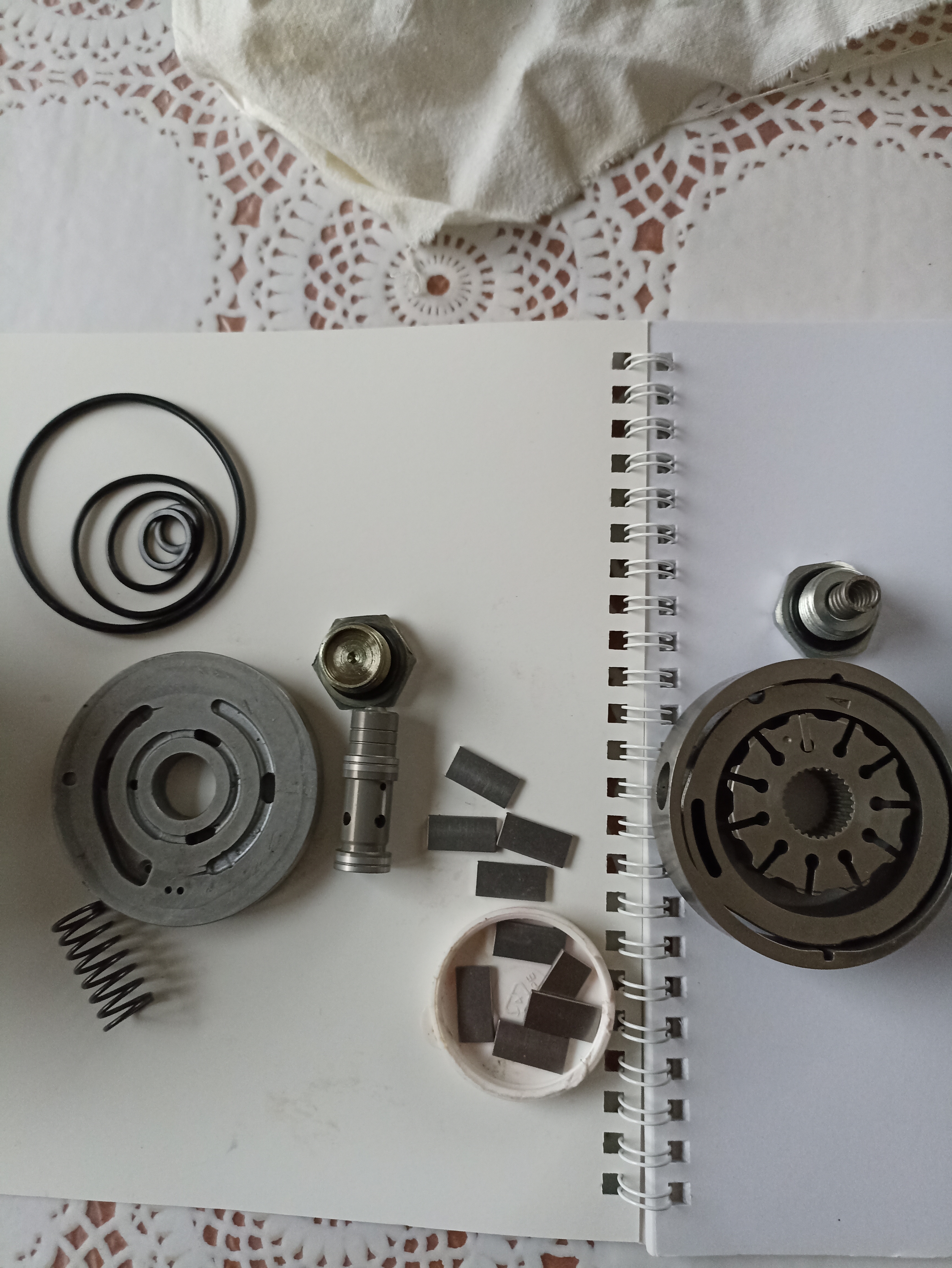

Така изглеждат нещата:
IMG_20250202_080758.jpg [ 3.3 MiB | Прегледано 2651 пъти ]
IMG_20250202_080536.jpg [ 3.55 MiB | Прегледано 2651 пъти ]
IMG_20250202_080730.jpg [ 3.12 MiB | Прегледано 2651 пъти ]

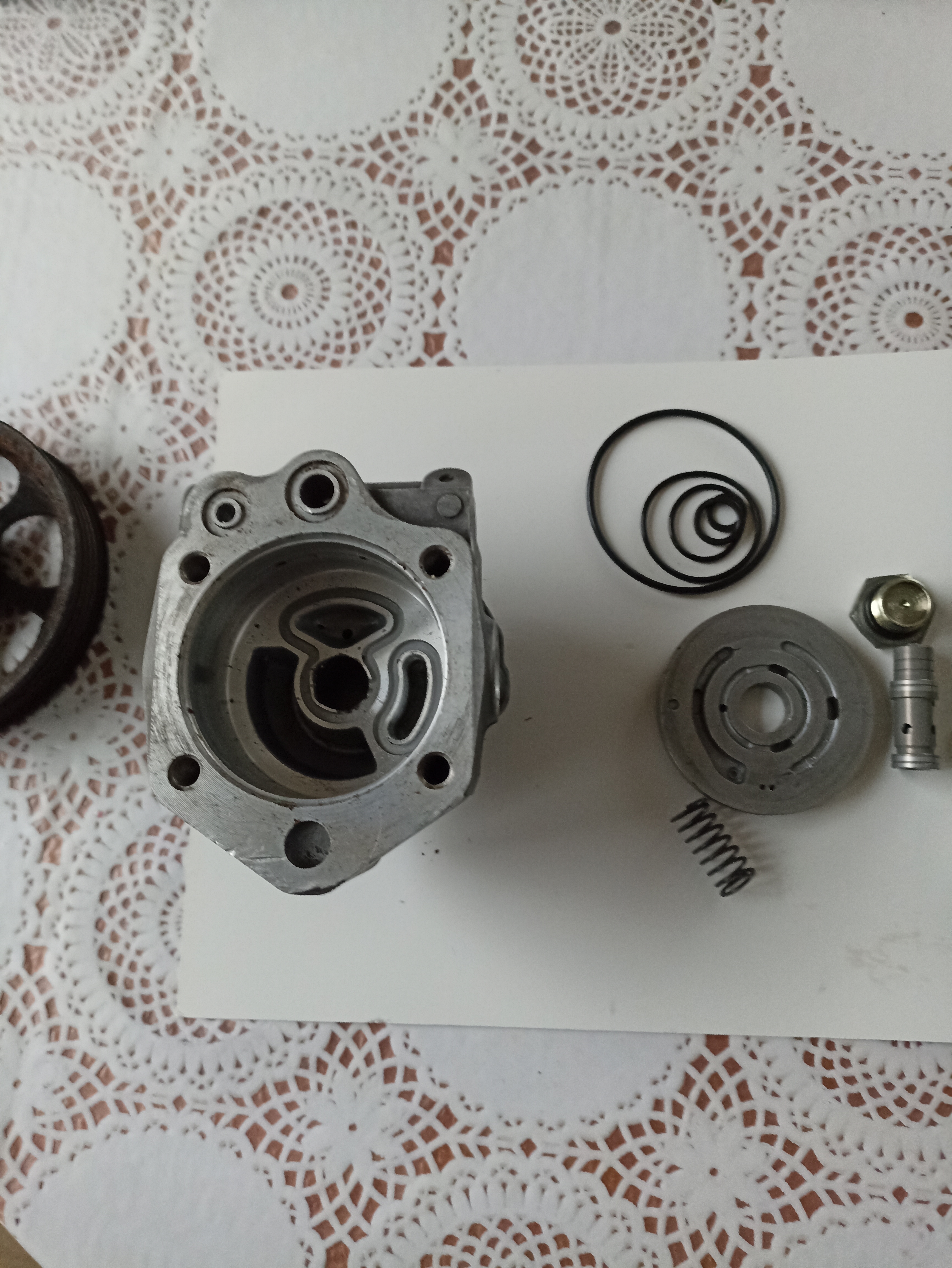

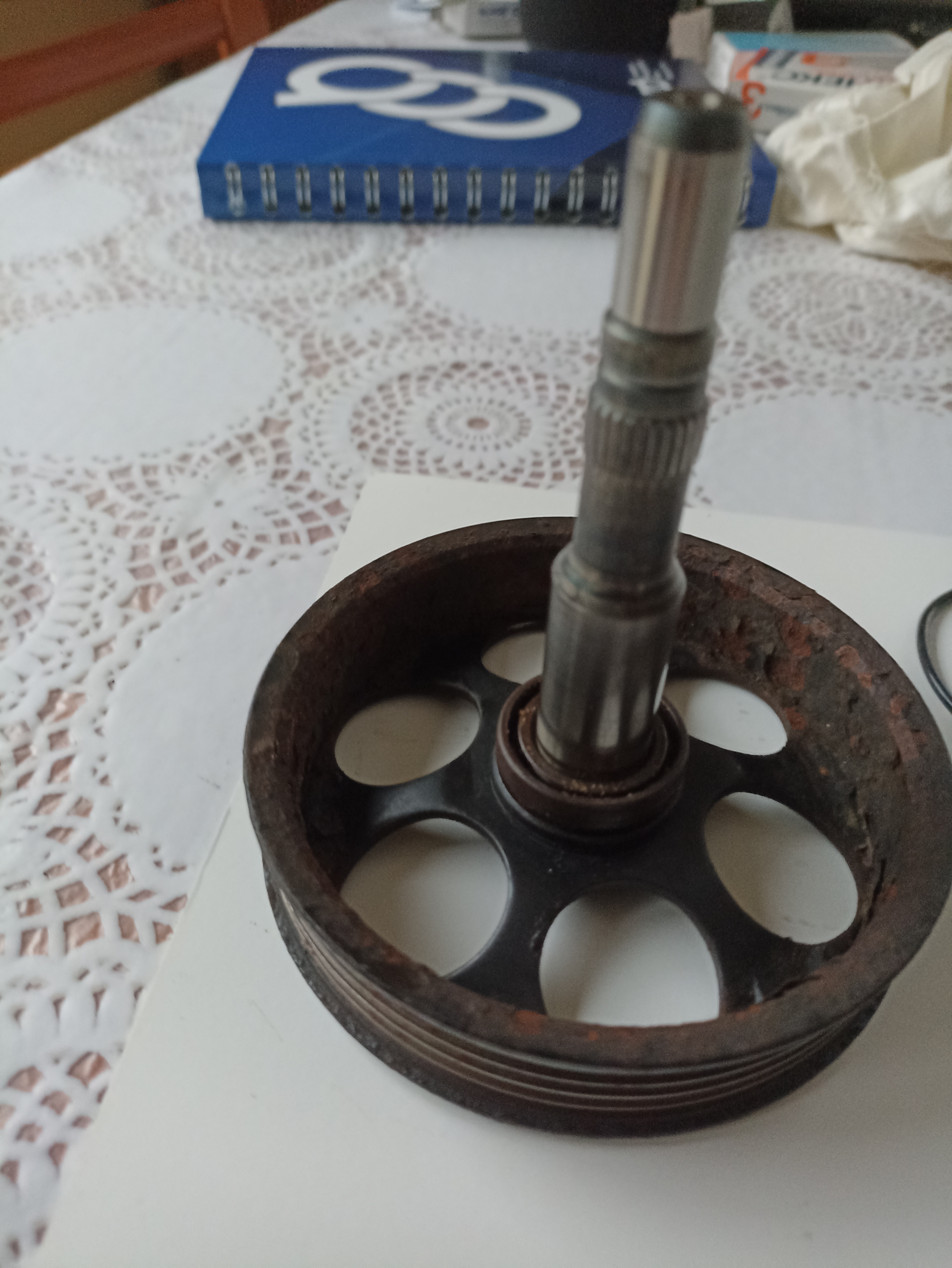

И още
IMG_20250202_080604.jpg [ 3.42 MiB | Прегледано 2650 пъти ]
IMG_20250202_080554.jpg [ 3.45 MiB | Прегледано 2650 пъти ]

Постове: 1871
Местоположение: Varna
Благодаря за снимките.
Само не ми е ясно при този дизайн както пречи на вала да излезе като дръпнете шайбата отпред.
Не се вижда тялото отпред как е организирано, но ако наистина е на втулка това е доста лош дизайн. Това значи, че 30 минути след като помпата остане без масло следва смъртта на механизма. Това посивяване на оста може да е следа от такива събития.

На Форестър и Легаси 2007. След ротора има една зегерка, която държи цялата вало линия..След шлиците на оста вижда се на снимките. Общия вид на помпата колегата го е снимал в началото и е поръчал такава помпа от Аутодок.
