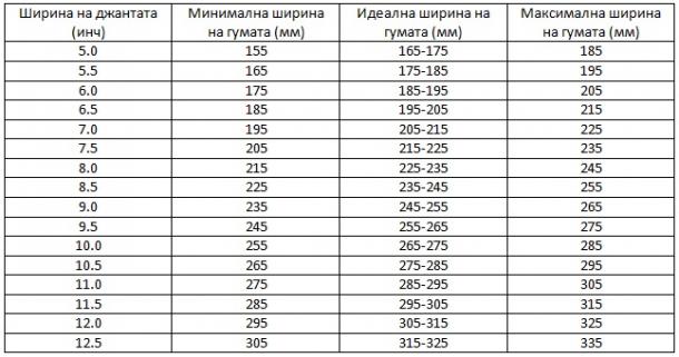

Някой може ли да потвърди оригиналните размери на джантите за Subaru Impreza 2.0r 2006г, 160к.с?
Това, което намирам из нета е за 2.0i модела, за който предполагам не би трябвало да има разлика:
– Center Bore: 56.1 mm
– Lug Size: M12 x 1.25
Tire Rim PCD
205/55R15 88T 6.5Jx15 ET55 5x100
205/50R16 88T 7Jx16 ET53 5x100
215/50R16 88T 7Jx16 ET53 5x100
Искам за лятото да мина на 16-ки и те повече ме интересуват, най-вече офсет(et) и ширина(J), другото като че ли е ясно. Дори и да нямате информация за оригиналните размери, ще се радвам да споделите опит за това с какви размери сте карали и как това се е отразявало на колата (возене, износване на гуми и т.н.).

Централният отвор е точно 56.1мм. Аз съм със 2.0R от 2007, и карам с 16-ски 5х100 ЕТ55 6,5JJ с гуми 205/55 за да вози по-меко и да пази от дупки, че 50 ми идва ниско. Този размер ползвам и зимата. Карал съм я и с джанти 17" 7,5JJ ЕТ35 с гуми 205/50 но задните опираха в калниците като се натовари колата, така че не ти препоръчвам подобно ЕТ.
Ако ще минаваш на 16" виж първо с какви гуми ще я караш и тогава избирай джантите. Ако ще са 205 - ЕТ55-53 и 6,5JJ (може и 7), или ако ще си с 215 ЕТ 55-53 и 7,0JJ или 7,5 макс.
Ето ти и таблицата за гуми/джанти:
Razmeri Djanti.jpg [ 41 KiB | Прегледано 5721 пъти ]

Благодаря много за информацията! Аз обаче първо взех джантите: 16" | 6.5J | ЕТ48. Трудно се намират с ЕТ53-55, дори и нови. Имаше едни с ЕТ53 от по-стара Impreza, но едната беша заварена и не ми се рискуваше.
И аз искам да сложа 205/55 , че 205/50 не е много удачно за нашите пътища. Дано тоя offset 48 да не се окаже проблем.

Потвърдено:
Джанти: 16" 6.5J ЕТ48
Гуми: 205/55/16
Комбинацията работи. Няма търкания и опирания в калници или в окачването. Не съм натоварвал много сериозно задницата, само 4-те зимни гуми (заедно с джантите) в багажника, което по груби сметки е около 40 кила. Тепърва предстоят пътешествия с повечко багаж и пътници на задните седалки. Ако има проблеми ще споделя.
