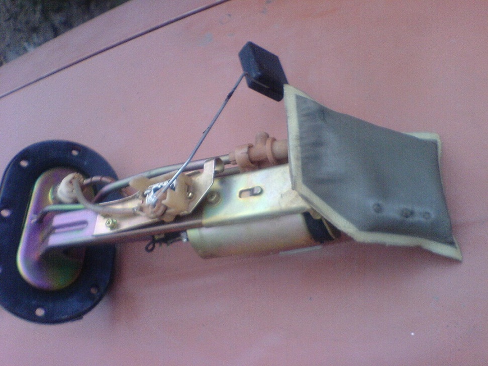

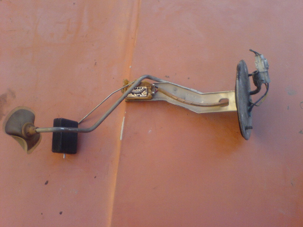

raketata написа:
В купето имаш капаци към сондите. Отдясно ти е сонда помпа и нивомер а отляво само нивомер и сонда.
Ето това съм написал колега. Ето ти и снимки
Коментар на файл: Това се намира отдясно и е нивомер +сонда+помпа
Помпа.JPG [ 206.21 KiB | Прегледано 711 пъти ]
Коментар на файл: А това е отляво СОНДА + НИВОМЕР
Нивомер и сонда.JPG [ 166.78 KiB | Прегледано 711 пъти ]
Never argue with a fool. He'll drag you down to his level and beat you with experience.
