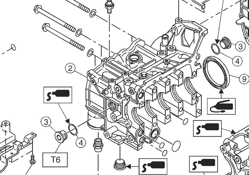

Ти сигурен ли си че е от семеринга на коляновия вал? И при мен има омасляване и отива чак върху ауспухните тръби и като спра някъде за по-дълго време се размирисва ;) Но не е теча от семеринга, сменян е със смяната на ремъка. А омасляването датира от преди това, и като ми сменяха ремъка аз бях в гаража и гледах, и всичко около него беше блестящо чисто. Та теча според мен е от тапите, с които се затапват отворите в блока през които се монтира буталния болт. При боксера технологията на монтажа не е като при другите двигатели. Уж имат уплътнения, ама си протича с времето и километрите.
Ето една снимчица за да добиеш представа. Говоря за позиция 3 и 4.
Но ти все пак винаги можеш да отвориш пластмасовия капак на ремъка и да хвърлиш едно око какво е положението, дали има омасляване при него, и дали е в добро състояние ремъка.
tapi.JPG [ 109.41 KiB | Прегледано 2265 пъти ]

Не виждаш ли омасляване някъде по двигателя, или по предния диференциал някъде. То не може ей така да се омаслява и мирише, отнякъде му идва това масалце. Ако е диференциално масло, то мирише специфично, не можеш го обърка. Аз преди не бях пъхнал добре щеката за мерене на нивото на предния диф. и беше хвърлило малко през отвора . И на топлите вече елементи, така се размириса че се не трае, и веднага се усеща че е диференциално масло.

Ами ако нямаш сервиз можеш да разбереш и сам.
Трябва ти камък 24 (ако не се лъжа ) и яка отвертка. После за затягането трябва и динамометричен ключ (130 Нм).
Отнема 20 минути ако си го правил и 40 мин ако не си.
Трите семеринги отпред струват около 70 лв (средно по 25 лв броя)
Ако тече тапа се преуплътнява с Перматекс Ултра Грей (Ultra Grey)
и тва е.
Има и по сложни варианти, но в общия случай 90 % е от семеринга.
Не казвам , че тази операция е за всеки - но не е нещо космическо.
Успех
