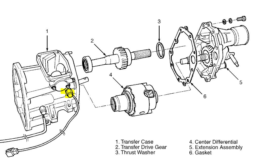

Съвета ми е най-напред да си върнеш оригиналната ламбда сонда. Струва ми се, че грешка P0130 касае сигнала от ламбда сондата, а не подгряването й.
За него би трябвало да има отделен код.
Грешка P1507 най-често е свързана с датчика за неутрална на скоростната кутия. Този който казва на компютъра, че колата е изключена от скорост,
за да зададе правилните празни обороти. Когато го има този проблем не работи добре и на празен ход.

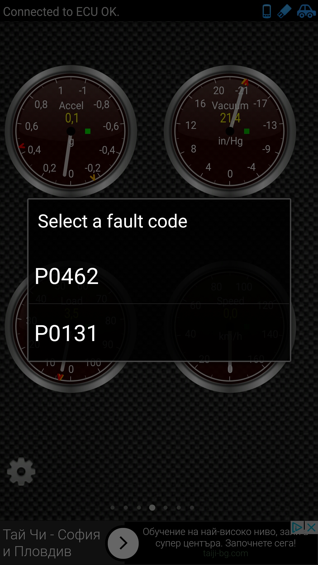

Днес суби запали с двете грешки. Най- тъпо е че на газ върви и гори чудесно
