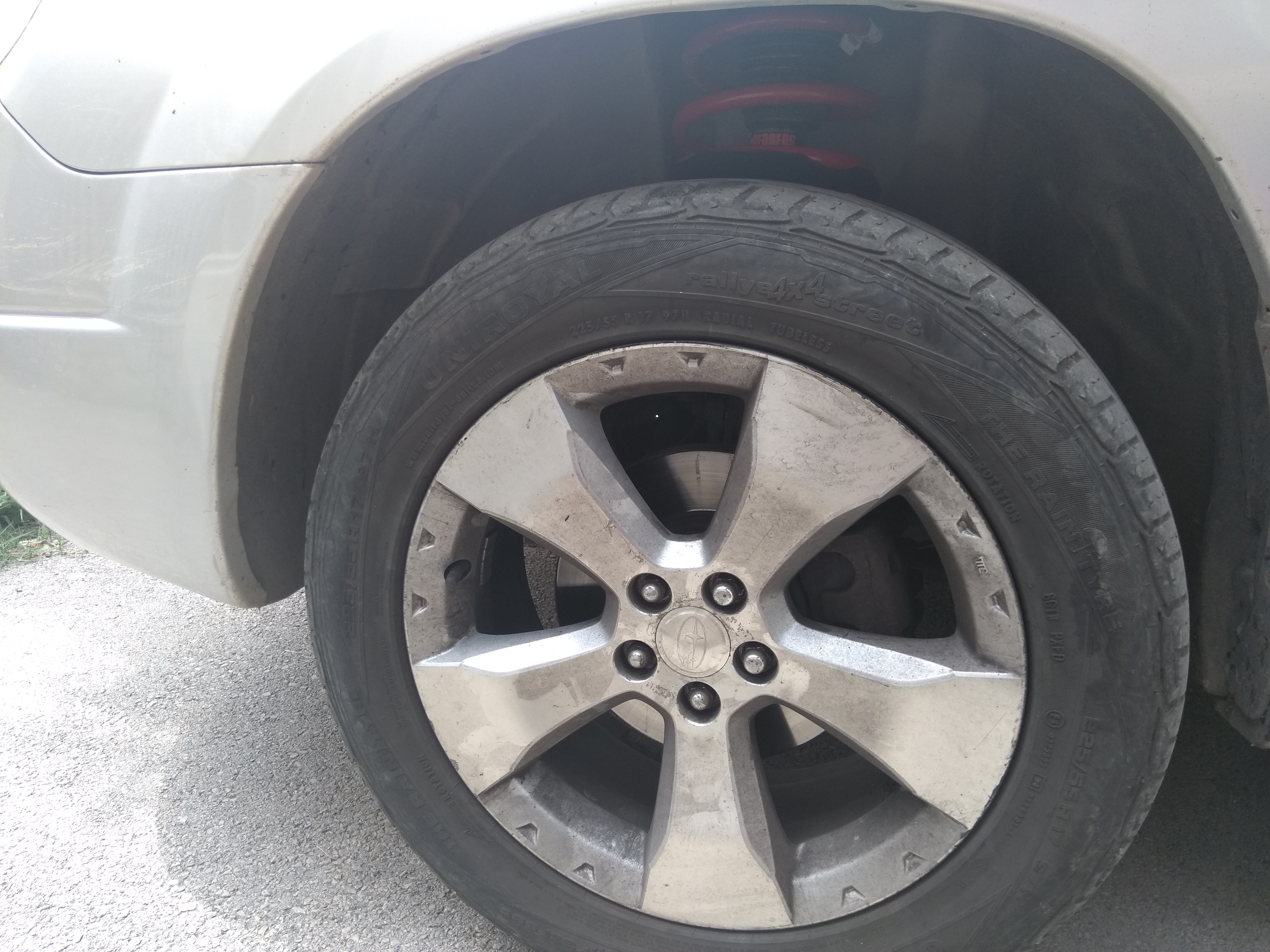

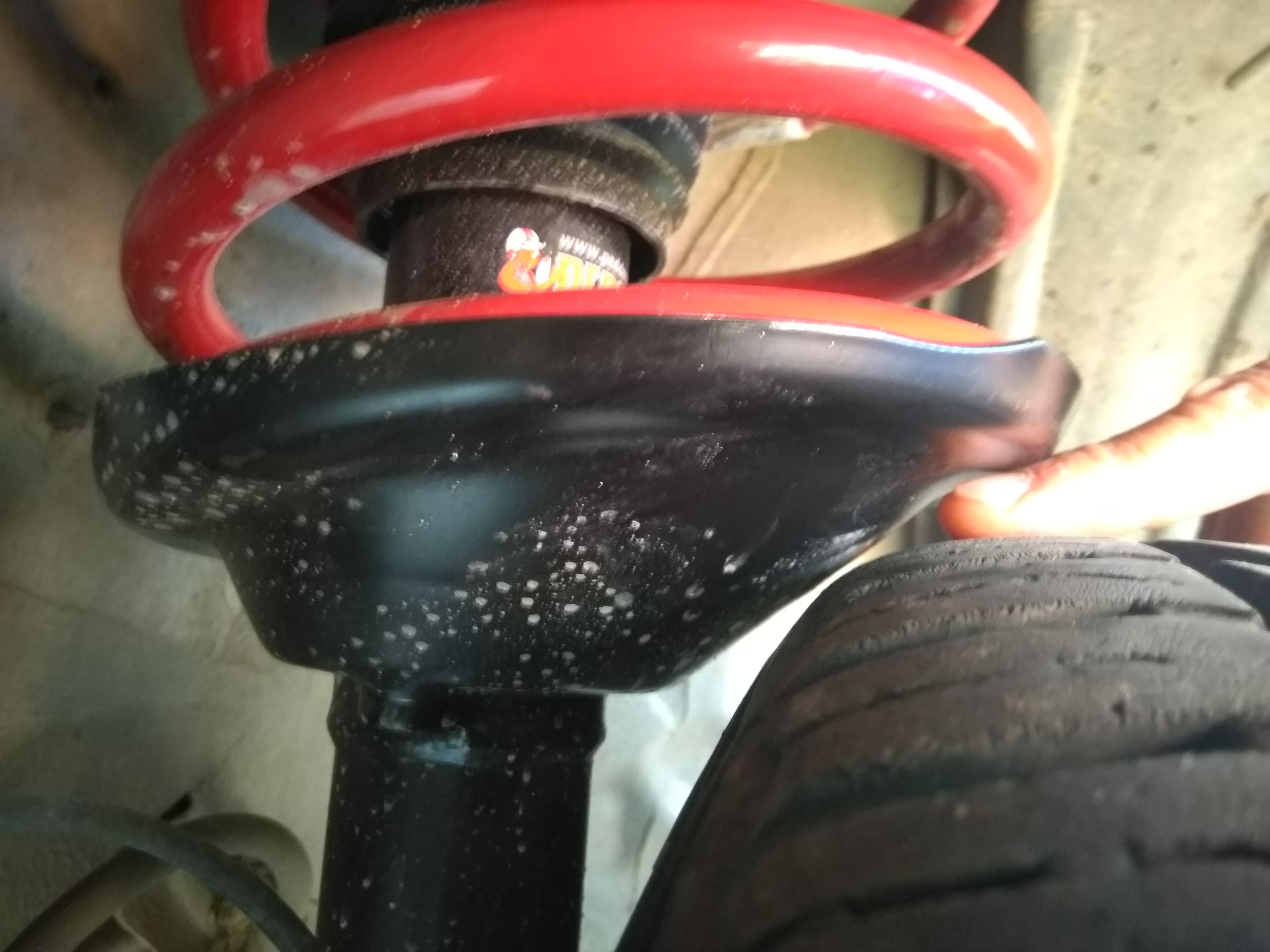

Колеги ,
Споделете моля ,който има наблюдение.Смених предните макферсони ,комплект от Pedders.Това което се получи ми е малко странно.Разстоянието от леглото ,в което лежи пружината и гумата е по малко от 1 см.Така ли трябва да е с този кит.С оригиналните имаше около 5-6 см.Моля споделете ако знаете.
Благодаря

Да добавя.Гумите са 225/55/17 и са на тези джанти.Така съм карал над 3 години и на заводските амортисьори (оригинални kyb) си имаше рязстояние. поне 4-5см.

Не беше ли 215 фабричния размер? В момента съм с 215/55/17 и мога да ти снимам по-късно колко е разстоянието

vizor написа:
Да и аз мисля,че е 215 /55/17- но така съм купил колата преди 4г. и така си я карам,не съм имал проблем и не съм обръщал внимание на това разстояние.Сега като дойде време за смяна ми направи впечатление и се постреснах.
Ще бъда благодарен ако ми снимаш.

Късно видях. Утре ще ти направя една снимка. Аз не съм с педерс, но с оригиналните и с точно този размер с чисто нов грайфер. Ще цъкна снимчица определено.

Ще бъда благодарен.Но явно в мойте джанти и гуми ще е проблема.Хмм..
