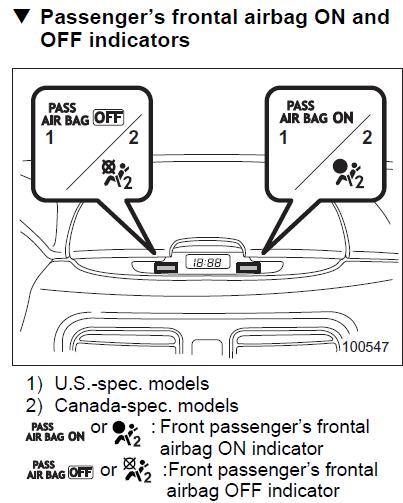

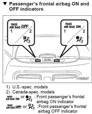

ender написа:
Не мисля, че "мястото на мъртвеца" е подходящо за детско столче.
Аз лично имам опция за изключване на десния еърбег, но така и не посмях да се възползвам от нея! Столчето е отзад вдясно за да може да се наблюдава в огледалото. Има подходящи огледала за деца из магазините.
Един бърз поглед по ръководствата казва, че след 2006 г има автоматична SRS система на пътника, която не може да се изключва по желание и то не е монтирана на всички модели - основно за САЩ и Канада.
Условията за изключване са:
The front passenger’s SRS frontal airbag
will not be activated when any of the following
conditions are met regarding the
front passenger’s seat:
The seat is empty.
The seat is equipped with a rearward
facing child restraint system and an infant
is restrained with it.
The seat is equipped with a forward facing
child restraint system and a small child
The seat is equipped with a booster
seat and a small child is in the booster
seat.
The seat is relieved of the occupant
load for a time exceeding the predetermined
period.
The seat is occupied by a child who has
outgrown a child restraint system or a
small adult.
The front passenger’s occupant detection
system is faulty.
SRS.JPG [ 44.36 KiB | Прегледано 1455 пъти ]
