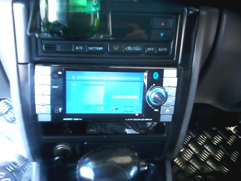

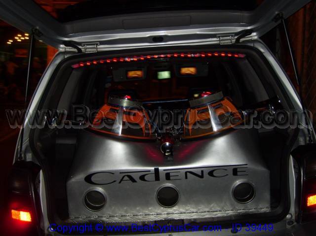

Малко опресняване, онзи ден я разпердушинил цялата да изкара излишните кабели, някои към един сантим са били дебели, та общото тегло от багажника и един по-дълъг от минуса на акумулатора през бушон до багажника е 5 кг. :giggle: . Намерил и две дистанционни за DVD-то и за TV. в задната кутия, дето е за чаши ...и му се обадил, като повод на предишният собственик за снимката от списанието, та да му върне дистанционните, ония му отговорил:
- Децата и жената щяха да ме линчуват, че съм я продал, щото им купил някаква тойота, че и добавил доста пара отгоре, ама те горките, дори и не искали да влязат в нея и казвали: -Искаме си старата...искаме си..... ROFL Брат ми отговорил, че няма връщане назад.
Но все пак предполага, че ще му изпрати снимките от списанието.
Сега пускам едни дето ми изпрати, но от друга обява.

Яко пимпната е на на брат ти форката . Браво! Вътре е като KTV :D

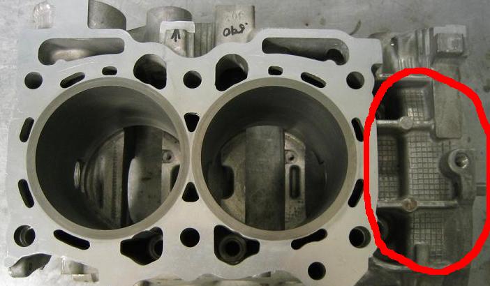

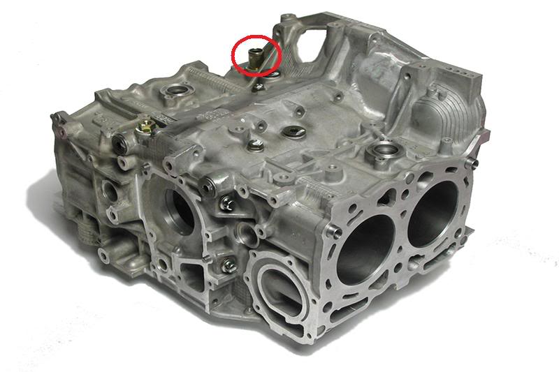

Визуално може да се провери за EJ20, дали е closed-deck или open deck е по отдушника на картера, ако е само един е closed-deck. Ако са три, като моя е open deck или semi-closed deck.
Сега тази вечер да няма акция за масова проверка... :giggle:

Ако питаш за колата на брат ти, е оупъндек.....
Вече питах и в друга тема по въпроса,но не бях отразен!
close deck.jpg [ 44.69 KiB | Прегледано 756 пъти ]

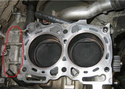

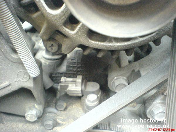

If you have a closed deck block, there will be a 'cross hatching' pattern on the block right by the alternator bracket and cam angle sensor
Някой знае ли дали това инфо е вярно?

Отговорил съм ти в същата тема, но явно не си го прочел :)
"То явно този, който го е писал е по-прост и от нас. :giggle: Cam - означава camshaft, но на снимката е снимал crankshaft-сензора, вижда се с просто око, не знам с по-сложно око, как ще е :giggle: , но ако го плъзнем леко погледа до ремъка ще видим белязките за градусите на изпреварване. Баш по него няма, как да се определи двигателя."

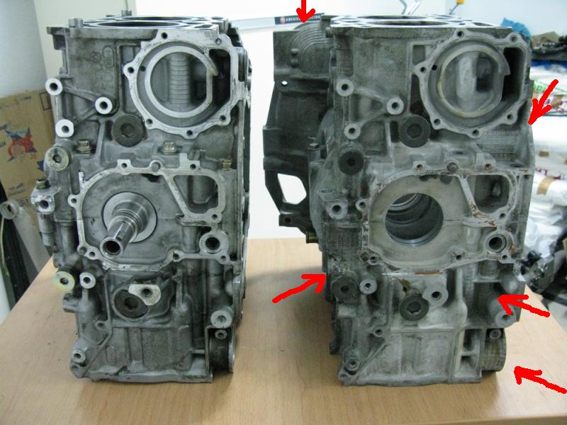

Погледни как хората от отворен,правят не нещо като затворен,усилен блок!
http://www.ak-motorsport.de/engen_int.php
Кофти е че е на фашистки! :D
Разгледай снимките в тази тема:
http://bbs.22b.com/forums/showthread.ph ... Deck-Block
.....донякъде оправдават писаното от онзи прост човечец! :D

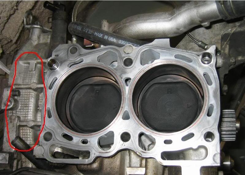

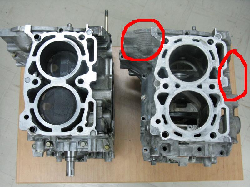

Става въпрос за мястото над маслената помпа......имам два турбо мотора от '97-ма, и двата на въпросното място са гладки.....и двата са отворени блокове! Разгледах доста снимки из нета на затворени блокове.....и всичките на това място са релефни!
Тука има хора дето знаят повечко....да драснат два реда по въпроса! :bow:

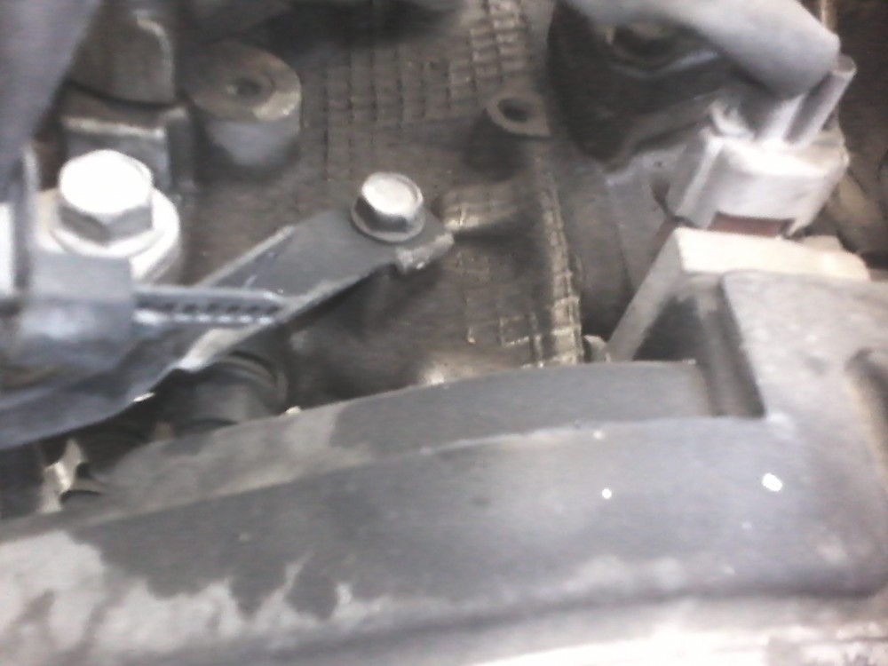

Още една информация:
"under the intake mani, there should be a stamp that will have the engine code on it (EJ20 EJ22 or EJ25)
if its a closed deck block (EJ20G or EJ22T, it would only say EJ20 or EJ22 on the block) there will be cross hatching, such as this:
http://i124.photobucket.com/albums/p31/ ... 2tedit.jpg
closed3.jpg [ 76.15 KiB | Прегледано 650 пъти ]
thats about all the help i can give you without pulling the thing apart.
http://www.dirtyimpreza.com/forums/show ... hp?t=18567

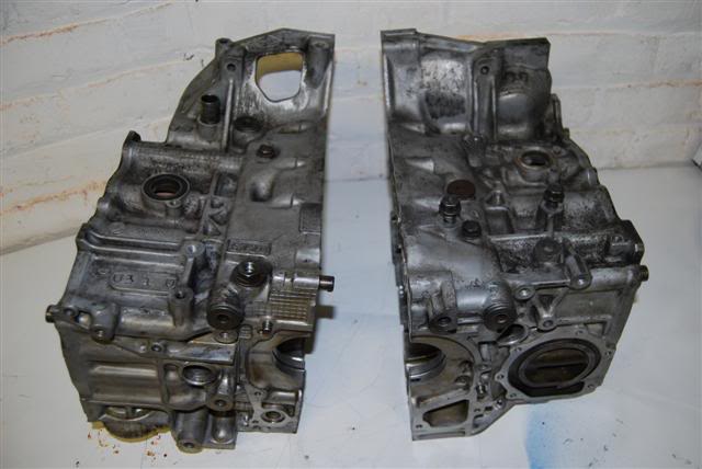

А снимката отдолу е на брат ми от тази сутрин. :giggle:
S_tb_block.jpg [ 95.9 KiB | Прегледано 653 пъти ]

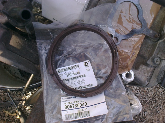

А тази процедура тук спокойно може да влезе в твойта поредица "По нашенски"......техническо обслужване на "Субару"! :D

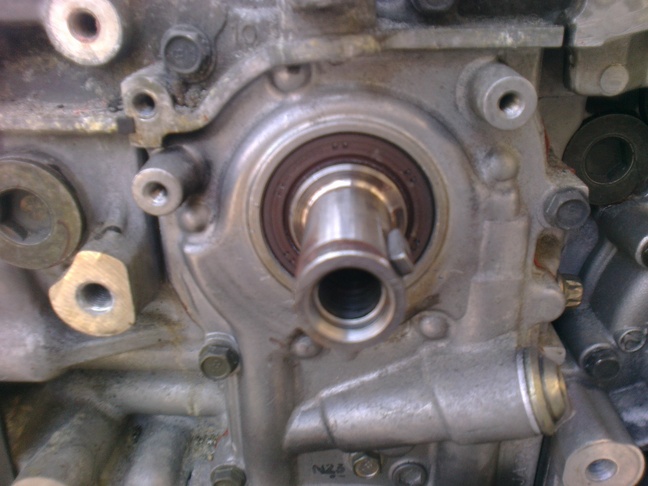

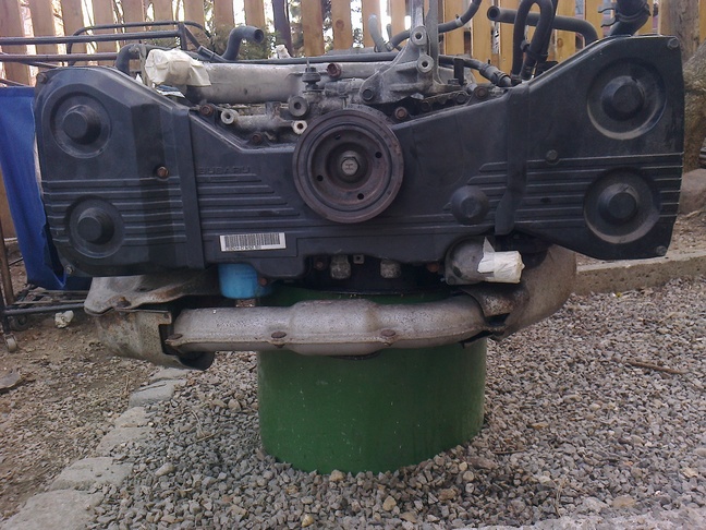

Смяна на семеринг на коляновия вал "по нашенски"!

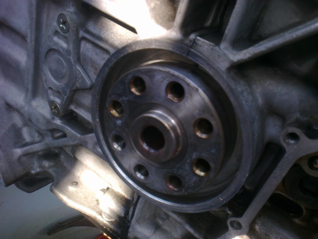

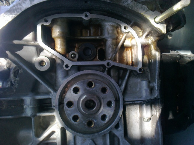

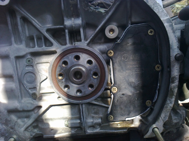

Нужни инструменти: акумулаторен винтоверт,"конски" клещи,две-три самонарезни рапидки,WD40 и нешо с приблизително еднакъв диаметър с този на семеринга.....дорник,буркан(не стъклен),нещо кръгло,кой каквото намери... :D
Навиваш рапидка в стария семеринг,внимавайки да не нараниш вала...защото след това ще е вечно течащ. След това хващаш навитата рапида с клещите и телиш,ако е достатъчно омаслено излиза лесно! След това направих лека промивка с ВД-то, и почистих с чист парцал.
Пръснах леко новия семеринг с ВД, и го набих с длан ползвайки едно метално парче тръба, като дорник с приблизителен диаметър! Капачката на картерната вентилация също е добре да се силиконизира наново.....чисто мое мнение!Този на маслената помпа е още по лесен..... За станок ползвах една огромна тенджера! :giggle:
Ето и малко снимки!

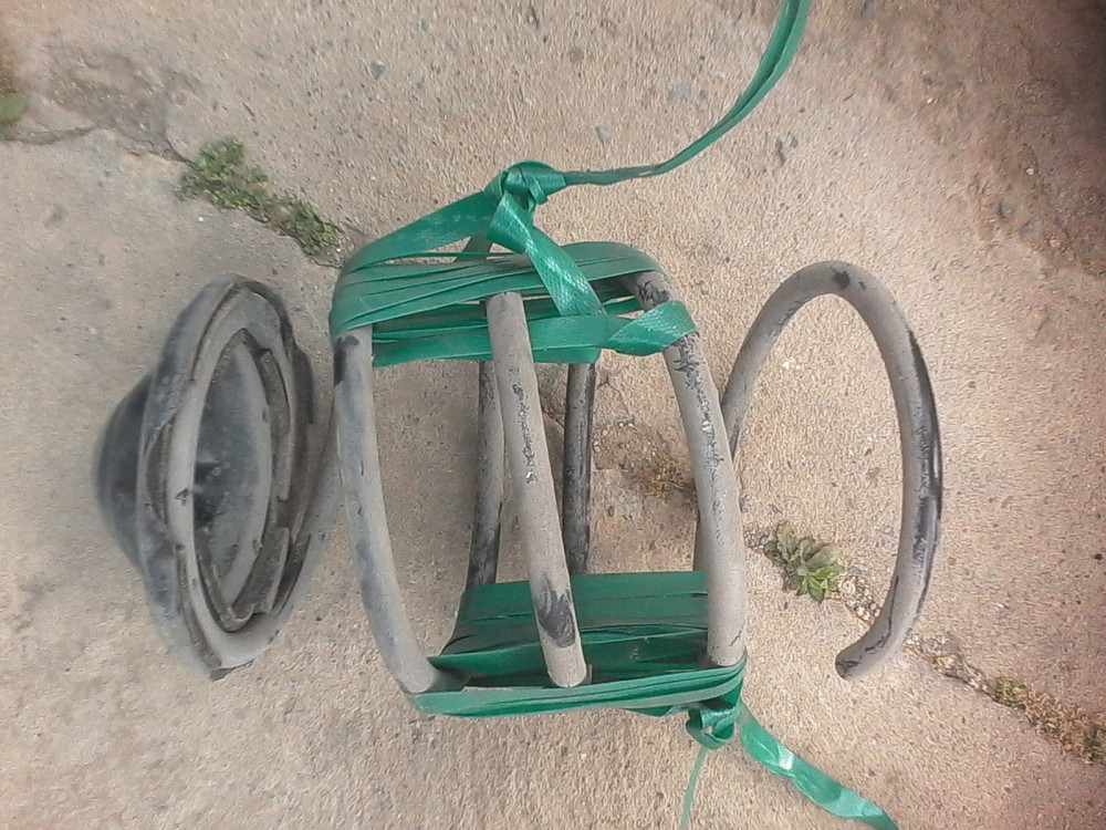

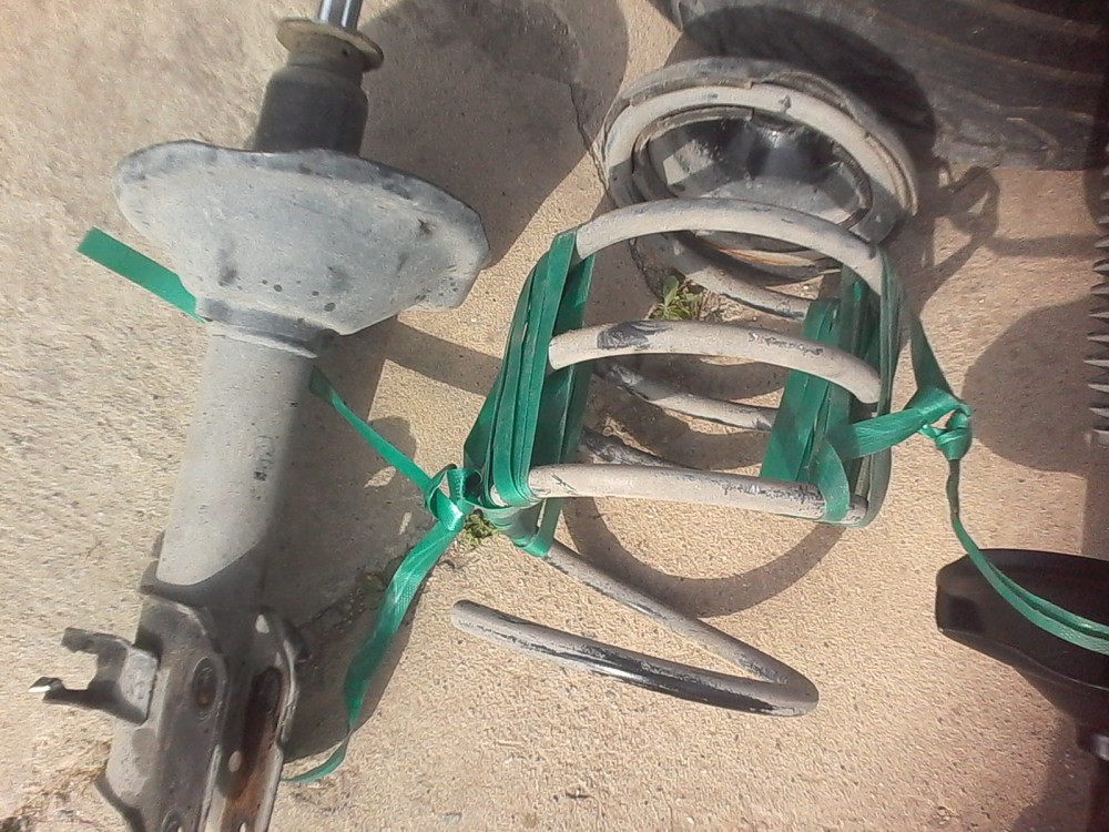

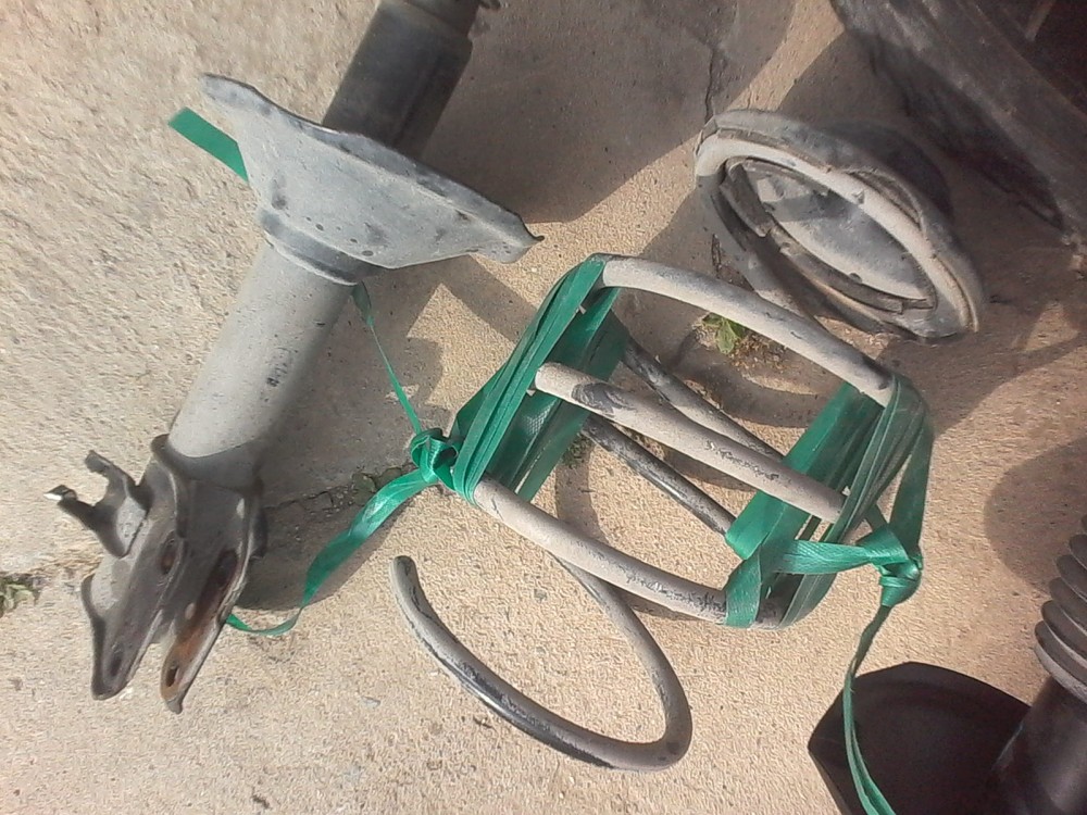

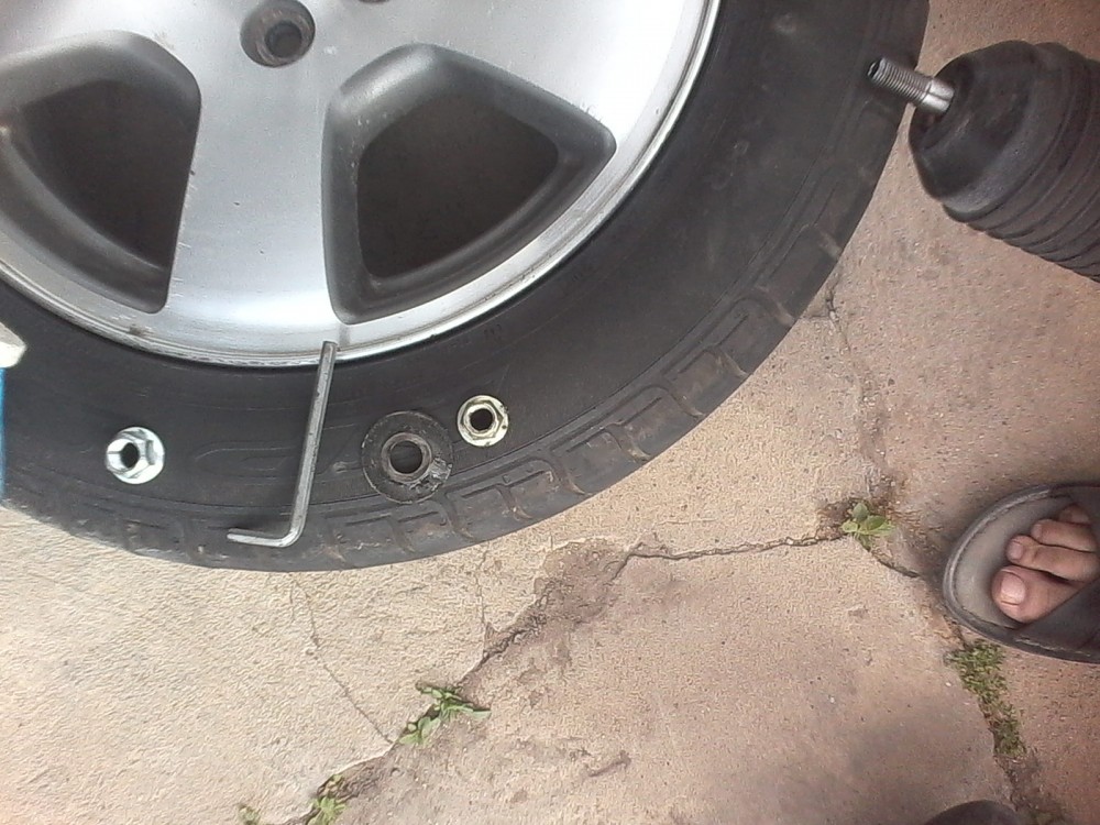

Та малко опресняване от брат ми.Смяна на предни амове по кипърски: ROFL
Докато колата е натоварена се вързват пружините, след това да няма изненади ...и процедурата отнема една сутрин -край :giggle: , на обяд е бил готов и я разкършил малко да види, как е в завоите, каза че е доста впечатлен и докато я тествал на един светофар се приближил тихо един мерцедес турбо 6 цилиндров и взел да му помпи ръката, за да се дърпат. само ми каза докато помпеше още.. аз бях на другия светофар, наближи ме бавно и си изкриви врата като рибарска кука в знак на ободрение.
Щях да забравя, взел си е това DVD,TV ...и всичко, което може да се сетите за $120, някъде от китайско море. :giggle:
