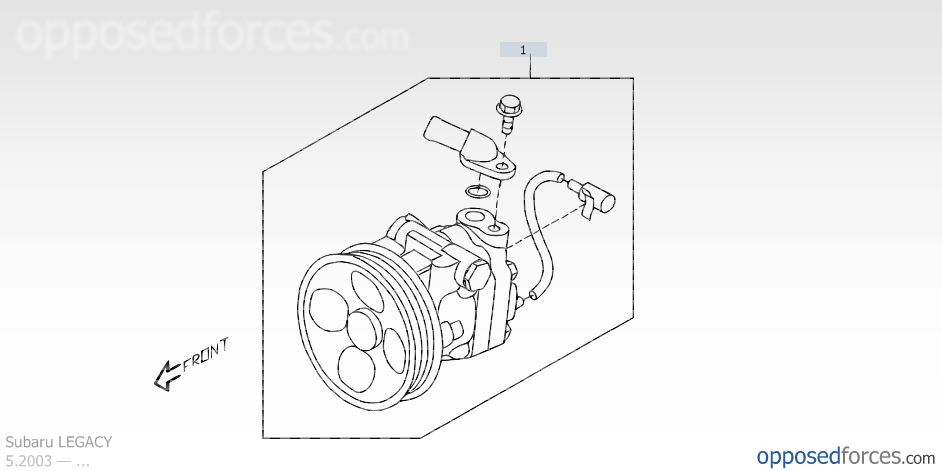

Колеги, тъй като и аз тая зима започнах да чувам тия звуци реших да си сменя О-рингчето, но нещо не се ориентирам в http://opposedforces.com/ къде точно мога да му видя парт номера, та да попитам - някой има ли идея как се води тоя О-ринг от снимката по-долу?

34439AE020 Това е парт номера при мен.Аз съм с Н6 , но дали и при теб е същия не мога да гарантирам(най- вероятно е същия ама...).Ти трябва да го търсиш твоя като влезеш в управление после маслена помпа и № на част.

Зора с търсенето в моя случай е породен от това, че никъде по схемите за В13 в подобните на http://opposedforces.com/ сайтове тази помпа не е "разбита" на такива детайли както за В12. Ето и линка, където се вижда това, което описвам.
Важното е, че благодарение на номера, който ми даде видях по разни сайтое за поръчки, че това пръстенче май си е точно за тая помпа, съответно трябва да ми свърши работа, но за всеки случай ще драсна като го сменя, да се знае със сигурност.
