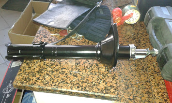

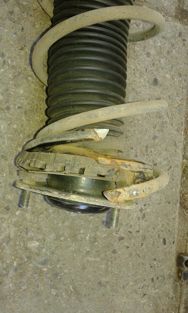

Коментар на файл: Тук видяхме, че и старата пружина е скъсана
20151219_142806.jpg [ 74.46 KiB | Прегледано 1113 пъти ]

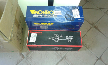

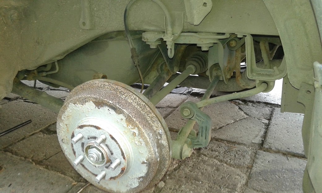

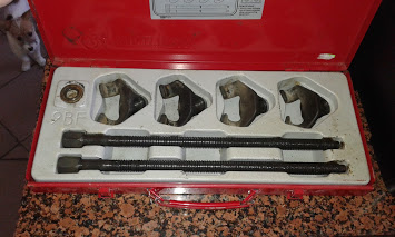

Здравейте на всички. Днес и аз направих упражнението с амортисьорите и пружините. Задницата на моя Форестър беше права като го купих, но след половин година и няколко пътувания с цял катун багаж увисна. Оказа се, че заден десен амортисьор омаслява. Точно я закарах на сервиз в subarulend (страхотен сервиз) и след два дни почна да клатушка задницата, чак стана трудно управляема. Както и да е. Чух за историята с амортисьорите и тъй като оригиналните са твърде скъпи за мен, започнах да търся други варианти.
В крайна сметка, се спрях на един леко компромисен вариант, от който обаче, останах много приятно изненадан. Днес сменихме пружините и амортисьорите пред офиса. Самите тях купих от магазина за авточасти на мой клиент. Амортисьорите са NIPARTS по 155,5 лв. за брой, а пружините MONROE за по 81 лв. за брой, като принципно имам и отстъпка и не знам каква е цената без нея.
20151219_112225.jpg [ 28.7 KiB | Прегледано 1113 пъти ]
Оказа се, че и тампоните на прахоуловителите са се разпаднали но нов комплект е 57 лв. за брой в ЕВРО-то и затова пригодихме две топки за тенис на тяхно място :D
Мода да кажа, че ефекта е повече от страхотен и в промяната на височината и във возията. Ремонта отне няколко часа на мен и баща ми. Ето и снимки:

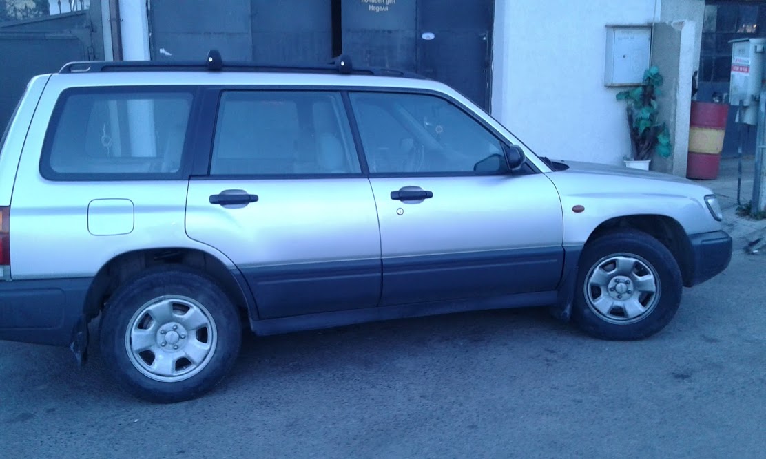

До тук добре, но имам питане. Виждаше ми се, че колата е леко наклонена на ляво т.е. на към шофьорската страна. Днес неколкократно я мерих с рулетка от капачката на централния отвор на джантата до ръба на калника и се оказа, че не си внушавам. Наистина от ляво е с между 0,5 см. и 1 см. по ниска отколкото от дясно (не съм сигурен колко точно, защото мерих на различен терен). Всичко е сглобено правилно и си е на мястото, та има ли някой предположения от какво може да е. Не мога да кажа че е проблем, но страшно много ме дразни.

Аз сега съм със същите амове,но си взех пружини каяба/усилените/ и до момента съм много доволен/6мес/.
Та наклона ти отляво може да е породен от омекнала или счупена предна пружина,замери предните дали имат разлика.
Другия вариант е при сглобяването на амовете да си сложил горната чашка не където трябва..има едни дупчици които трябва да са на една линия със захвата/болтовете за главината/ ,идеята е чашите долна и горна да застанат еднакво изнесени,ако там си завъртял малко е възможна една такава разлика.Вдигни колата на крик махни гумата и погледни дали чашите са в една позиция,това го направи и от двете стани/не е сигурно къде е проблема/. :good:

Направо не е истина. Всичко е сглобено по идентичен начин от двете страни, а едната е по-ниска. Направо ме побърква.
Възможно ли е лявата пружина да е по-мека и затова да седи така? Те все пак не са комплект в една кутия а по отделно, та си помислих, че може и да има някаква разлика.

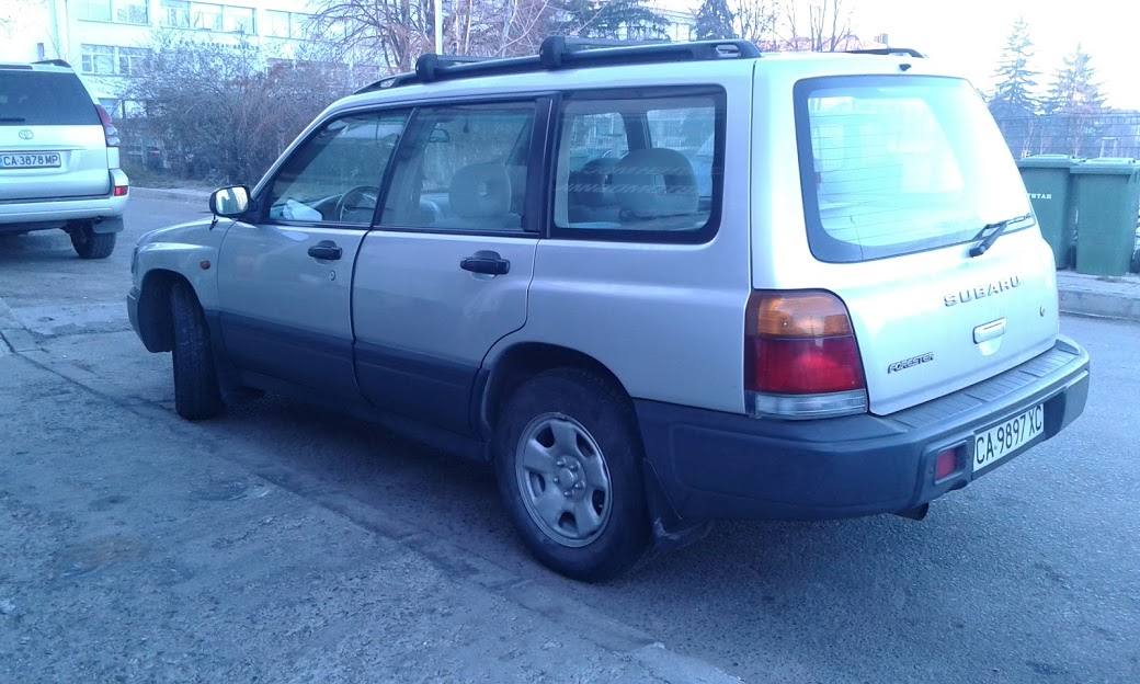

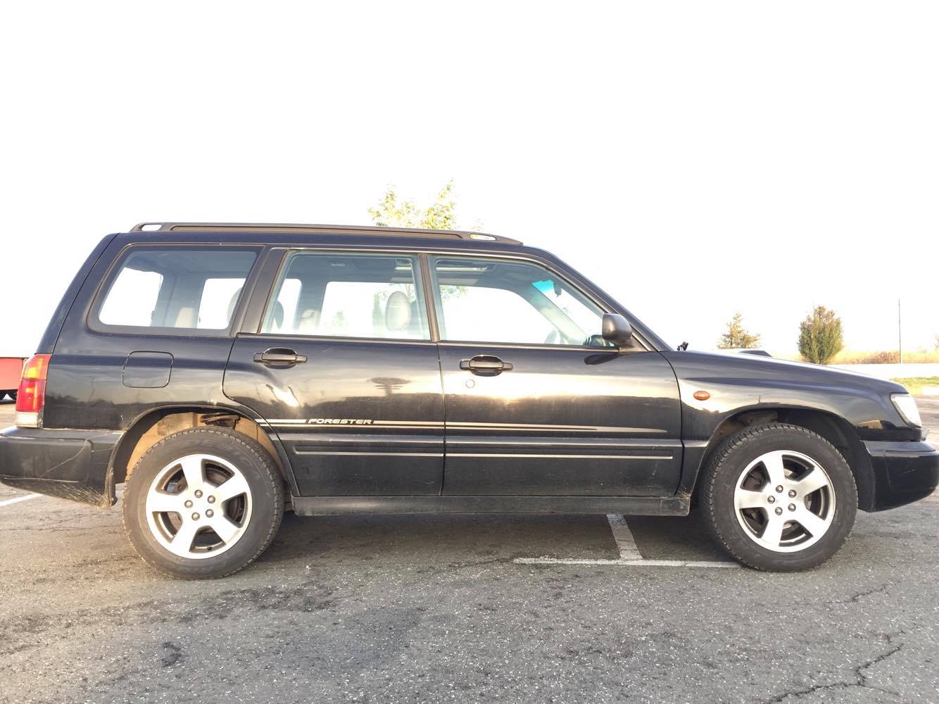

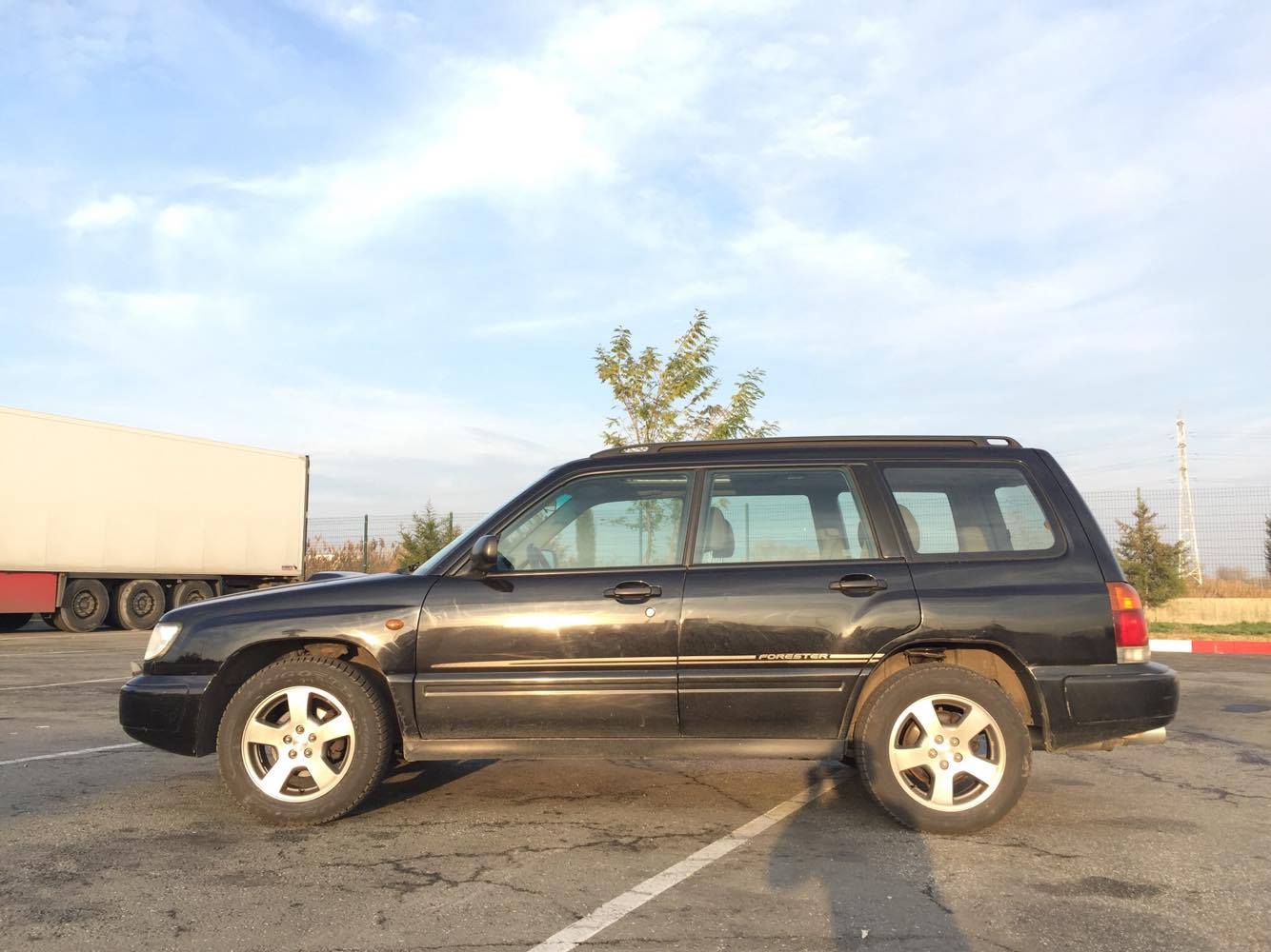

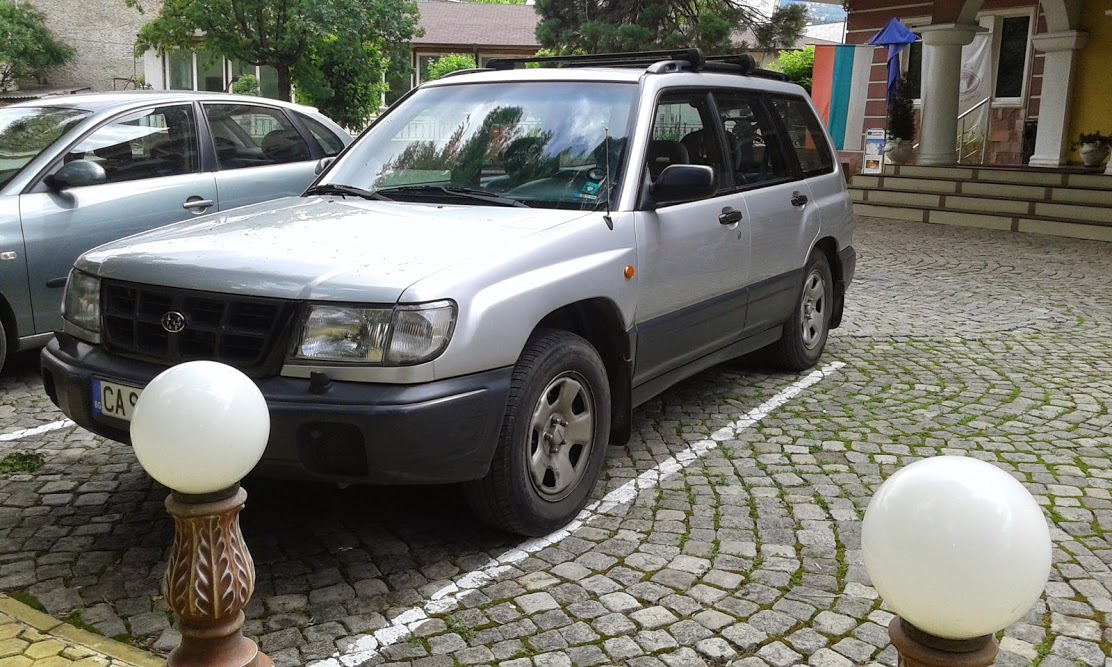

Другари,
За съвет - сложих пълен комплект KYB на Форестъра с пружини RA5761, които нали ги дават за несаморегулиращи амове и задницата се вдигна, но се вирна повече от колкото трябва. Хем съм и с газова.
Замерих разстоянието и е 45см отляво, и 46см отдясно, което още повече ме озадачи - хем по-високо от стандартното (435мм), хем и различно.
На всичкото отгоре и гумите не са центрирани в средата на арката, ами като чели са избягали малко напред, а и изглеждат леко повече стъпили на външната страна.
Някой може ли да посъветва как се получава тази магия и как мога нормализирам нещата?
Благодаря предварително.

С други пружини :)
Колелото бяга напред паралелно с вдигането, наклонът на макферсъна е в тая посока. Аномалията с по-ниска лява страна я имаше и при мен на Импреса-та, когато бях със спортни пружини. Реших, че едната е дефектна и ги свалих, но после ги мерих и се оказаха ок. Проблемът е в монтажа и реглажа впоследствие. Регулирай си моста и няма да стъпват от външната(или вътрешната) страна.

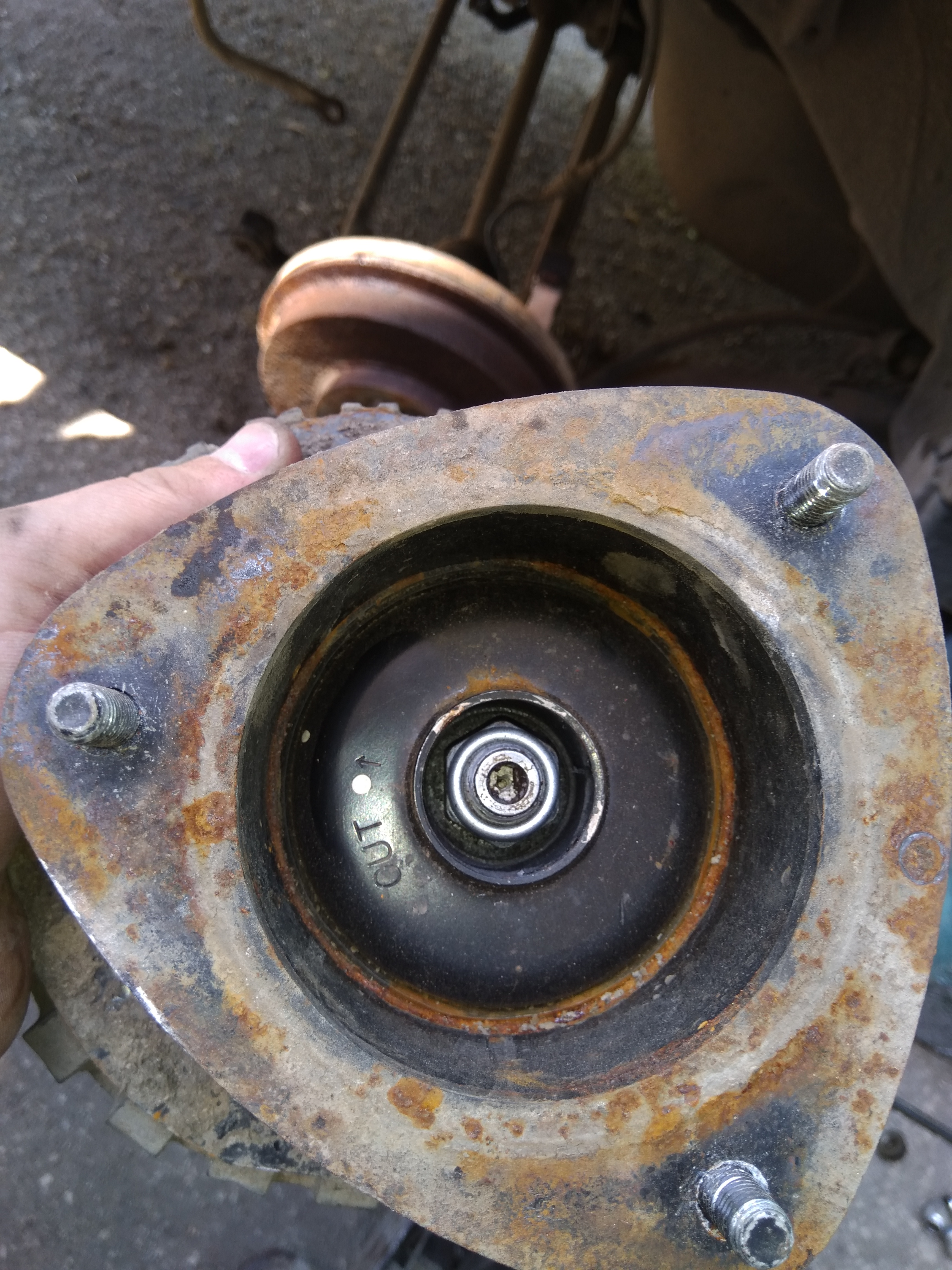

След много внимателно оглеждане на старите амове забелязах че долните шапки (или как се казва) са различни и разликата не е само в ушето за спирачния маркуч а щом си пише ляв и десен са си точно така!!! По между другото сега коментирам и с други фенове и ползватели на марката минали през тази процедура и един от тях твърди че горната капачка няма как да я обърнеш обратно.... от долу идва на точно място няма как това е така и пружината те води къде да дойде горната шапка та тия дни като разглобя ще видя кое как идва и ще пиша!

Така колеги, амове са лев и десен и трябва ЗАДЪЛЖИТЕЛНО да са си монтирани ляво/дясно както трябва, защото има разлики в долните чашки дето ляга пружината, като ги обърнете трият в купето! При сглобяване няма как да се обърка човек и да го сглоби неправилно, то пружината долу си ляга на чашката на определено място и по него се водиш нататък а горната капачка си има стрелка и пише OUT ма и да няма стрелка пак не може да се обърне, че няма да дойдат болтовете към купето дето се захваща! Дано съм бил полезен. Поздрави
