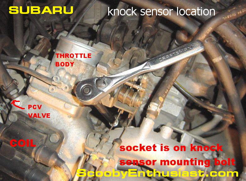

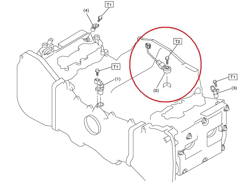

Понеже ми се очертава същият проблем, изчетох тази тема та реших да кача и малко нагледен материал за бъдещите ползватели :)
Също някои полезни връзки за въпросния сензор известен още като „детонационен датчик” или „антидетонационен датчик”
Както и по-горе беше писано кода на неизправността /грешката/ е 22.

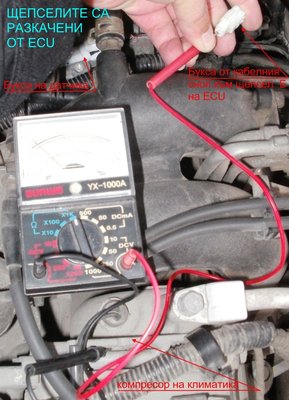

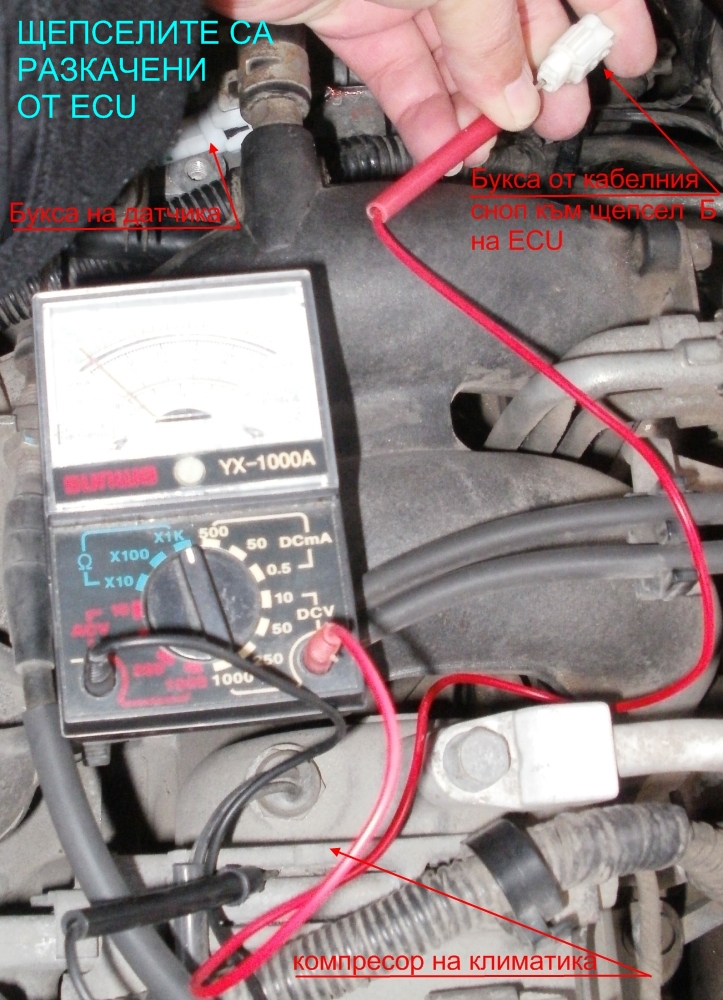

Та картинката е тази с новия датчик:
"Чека" мигва и угасва, но винаги след като двигателя е загрял до работна температура.

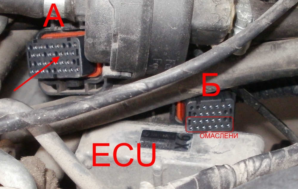

Отворих щепселите на ECU-то.
Кабела от датчика влиза в кабелния сноп на щепсел Б – нямам ел. схемата, но поне видимо е така.
На същия този щепсел Б, част от контактите бяха силно омаслени – чисто, прозрачно – малко по-гъсто от масло за шевна машина.
Отвън по щепсела и по корпуса на ECU-то следи от масло нямаше.
Почистих го доколкото можах, но в отворите със сигурност има остатъци.
Акумулатора откачен от отрицателната клема.
Омметъра даде затворена верига на доста от контактите на този щепсел, като измервах с червения кабел на уреда в буксата към кабелния сноп и с черния в отворите на контактите.
Аз мислех, че трябва да даде затворена верига само на един контакт?
Обаче и друго ме изненада – на щепсел А на посочения със стрелка контакт – пак показа затворена верига.
Това което ме довърши беше затворена верига към компресора на климатика.
Така, че ... всеки съвет ще е полезен.

Нед Апр 10, 2011 5:00 pm
Постове: 5914
Не разбрах какво си мислиш, че мериш по този начин...
Виж тук стр. 80
http://jdmfsm.info/Auto/Japan/Subaru/Fo ... F28914.pdf
Нед Апр 10, 2011 5:11 pm
Постове: 773
Автомобил: FORESTER SH
Рейтинг: 67
BAlexandrov написа:
Виж тук стр. 80
Благодаря за материала.
Мисля, че конекторите при мен са други.
А за измерването - ако омметъра отчита значи веригата е затворена и значи кабела по някъкъв начин е в контакт с други кабели или "маса" - тоест протрита изолация ...
Тези измервания ги правих при разкачен датчик.
Или греша?
ПП
Малко дописах пояснения на втората картинка.
Нед Апр 10, 2011 5:23 pm
Постове: 5914
Е нали от другата страна е закачено ЕКУ-то? Значи мериш неговите вериги? Или при разкачено ЕКУ?
Виж тогава за следващата година - там прилича на твоята. Дадено е едно по едно какво да премериш:
стр. 71
http://jdmfsm.info/Auto/Japan/Subaru/Fo ... A27486.pdf
Нед Апр 10, 2011 6:30 pm
Постове: 773
Рейтинг: 67
BAlexandrov написа:
Разкачено ЕКУ-то - и двата щепсела /както на снимката/.
Последна промяна sk67 на Нед Апр 10, 2011 7:20 pm, променена общо 1 път
