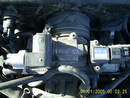

Аз съм почистил основно дросела ,но при мен стъпковия мотор изглежда по друг начин/не е като обяснената по горе демек като на рено/-представлява една ос която наподобява ножовете на абрих/чудя се как да го обясня/,при завъртане отваря и затваря
Май ще трябва снимка :D
Да кажете какво е излезнало след проверката..
Същият, като твоя е на колегата и не мога да разбера, как работи, че му върти, върти му, ама то не спира и при загрял двигател ?

Снимка на стъпковия мотор
PIC_0005 [320x200].JPG [ 19.92 KiB | Прегледано 1124 пъти ]

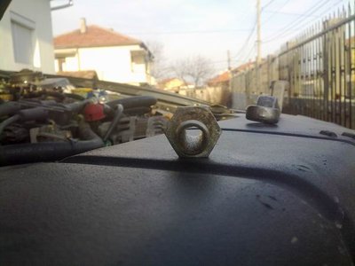

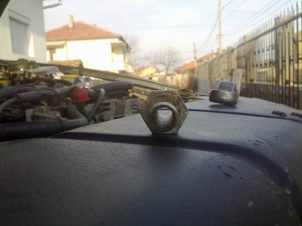

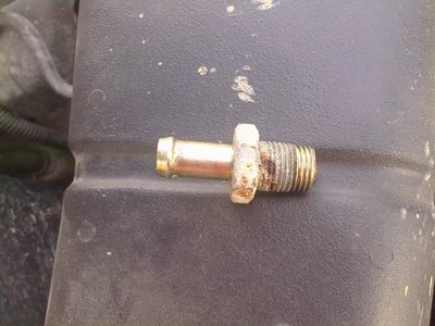

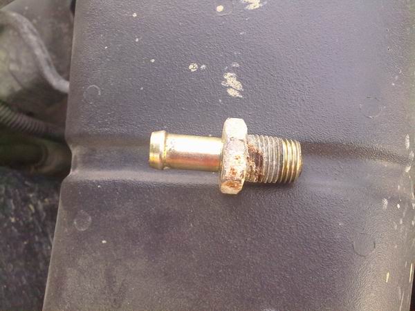

Темичката е малко старичка, но за мен интересна и реших да я повдигна.
Попрочетох за всеобщия проблем с предърпването и днес реших да сваля и тоя клапан, нямах кои знае какви инструменти и с една лула 19" го развих.
Обаче останах много учуден, в това пробито болтче, имаше една голяма дупка или казано по прилчино отвор ;-)
27032012074.jpg [ 94.94 KiB | Прегледано 866 пъти ]
27032012076.jpg [ 50.84 KiB | Прегледано 866 пъти ]
27032012077.jpg [ 37.93 KiB | Прегледано 866 пъти ]
Останах много учуден, погледнах другия краи на маркуча и видях че и там има същия клапан или поне външно изглежда така. Нямах инструмент за да го извадя, но утре утре....
Та през маркуча опитах да му "духна" и нищо все едно е затапено, обаче на "всмукване" пуска ;-) пропуска много леко и дори с малко вакум ще си смуче.
Така ли трябва да е?
Въпреки всичко утре ще го сваля и топна в корселин за 1-2 часа докато смня някои неща изпраени ми от Мимо13, като датчика за неотрална, които имам големи съмнения че е главен заподозрян в това гадно и неприятно предърпване, и колкото по често чета за проблема всички коли са с ръчни скорости.

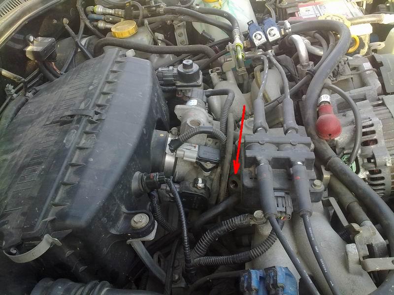

Не е това което си отвил ...
При мен изглежда така
http://www.auto-parts.spb.ru/cat/su/su2 ... dgGO3z9JM=

Valio написа:
Това е.
Обаче при мен изглежда друго яче: http://www.auto-parts.spb.ru/cat/su/su2.mycat?SelSgv&t=nRNJcBkQSXCzEUlw30khSaxSEFbOSm/oQopJcOdMzICdWq_Pf6y2rz0JbG2dF0kq0qNNsJzhOTweV22CzsLgmT5Qm_vQAAZk5bUP8PBQDzNoUWPvfCfQQanBBqWcgARwqcNJcJ1gBTwEJyhA0V55eR1QTRDbEu7Y30Mhdh0TmXPdE0l0_mad1ouV11VGkKwViUzZ0bAPYEwqj7FEgdxwulH0a31HMQiJOdiGtyifEcVkh6Pgvj48c1mdOuJQlNnNxcXZ/RNxn8U1vGlw3FJBQ4gm_aoUIgDoxHgaK5D4JhipqeRzhJL8EPYRjGGhdxMNtrdLpalje_rGs4YDNhrRhSorzSHjveoxAmvxJN45gqAjIcwXmmeuVoa1D3JLa0FeIDnt_BtzLUJCURky_RrZVK5yrgkkinvzi3xEMdBxaCnrc_RYXkM65MXkbjkEU5v0JICXJO9GF7w1oZ0FRCn8LIJVHxe/yrmx8ch3UJYySb6NLXrX8ebkk7Y4FQXGXwngF8RP0YEALdbgu1rmVEFYN/YRzkbuFSpBdOHfOpvauPGXhJ/_4i/UqAVqK/xtCI85LAjtz5_WMrSq81q1AgtROqeyXvk4EU2BUSKUJrugAyYceSZcnQJV_h5xxWxrkw/l4NlIZpFOD7XtCkByhzdJfkfi0BTRs1l5FdpmohScOTytGeKmLm5O5a07q7C4ISdlgTz01RhWkrp8OxSnlau5lV6bOYx59DZ0IfrRlrjntvskMdVY1QAFH1GT
Но от картинката разбирам че клапана е в долната част, на картера.
