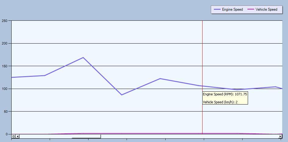

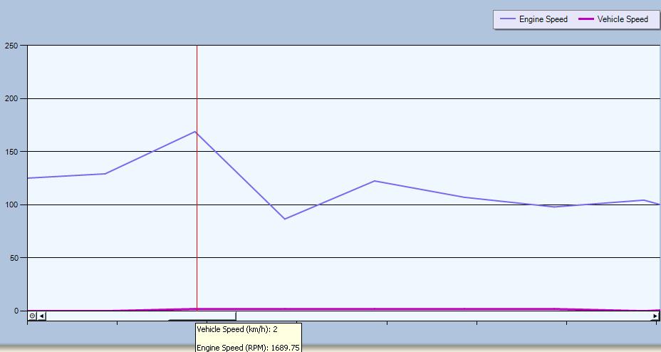

Добре, че си имам някой стар запис на 1-ва бърза. :D
speed1.JPG [ 33.17 KiB | Прегледано 1502 пъти ]
speed2.JPG [ 34.13 KiB | Прегледано 1502 пъти ]

Постове: 5911
Ами хубаво ама айде помисли, пробвай и тогава вярвай на това :smt023
1000 об/мин - 2 км/ч, а на 6000 колко ще е 12 км/ч? [-X
Но насоката е добра - да не си приказваме колко бързо вървял човек ами сметни или емпирично, ако ти е по-лесно - под ръка ти е :smt129

Постове: 1880
Автомобил: Forester 2.0
Рейтинг: 133
BAlexandrov написа:
Направо ме убеди и уби, не случайно съм казвал, че човек в спор може да убеди, но не и да победи.
Направи си запис на скоростта на автомата, като мен, публикувай я и тогава ще говорим, а пък до тогава можеш да се повозиш на на някое МТ при 6000 об. на първа бавна, ......независимо на какъв баир. :smt129
