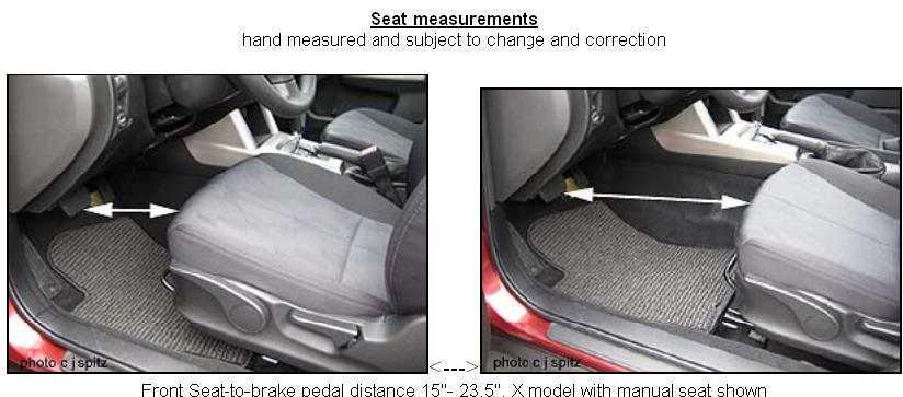

Мен пък ме дразни късият ход на шофьорската седалка. 1,86 съм висок и много бързо ме заболяват глезенните стави, понеже стъпалото е свито навътре – освен, ако не караш с педала на газта „до дупка”, което, разбира се, много рядко се случва.
Пробвах всякакви регулировки на седалката и облегалката й, но без никакъв резултат.
Някой от по-високите на ръст колеги сблъсквал ли се е с подобен проблем при Форестър ’98 и ако да – има ли някакво решение?
Чет Ное 18, 2010 11:36 am

oldman написа:
В новото 2011 са поправили размера ако не се лъжа, явно нашите са правени за танкисти и камикадзета :D

P.S. Малка поправка, не знам колега за вашия модел, ама за Forester SG ми се струва добре, аз съм 1,75 м и ако е опъна седалката до края не ми дава да стига да дам газ или ако е възможно то поне едвам с пръстите. Другите колеги да кажат за твоя модел.

oldman написа:
1.90 съм, 80 килограма, на макс седалката.. просто още един като мен може да се побере. Виж под самата седалка дали отдолу се мести докрай.
