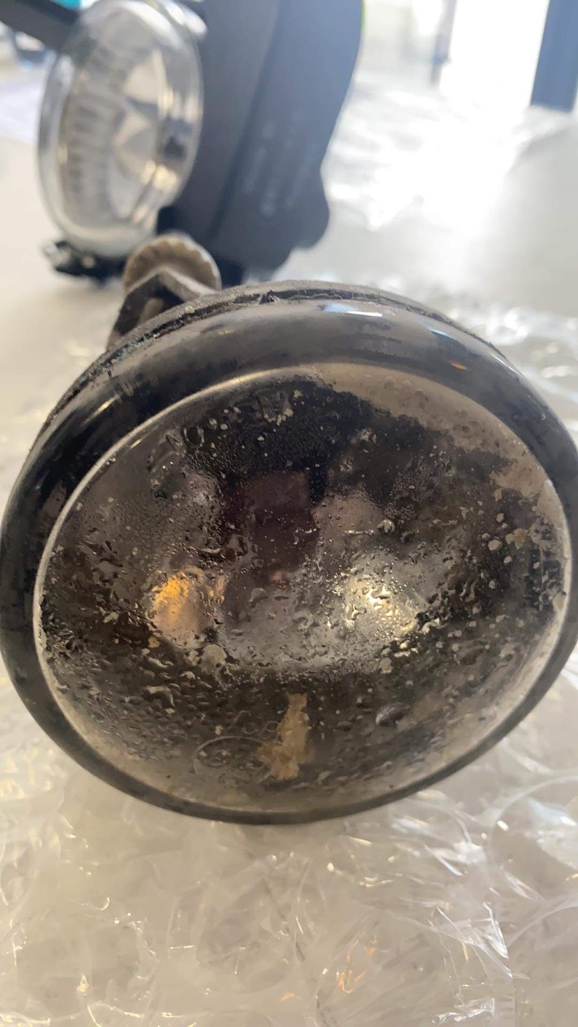

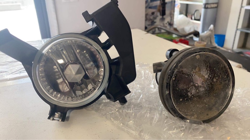

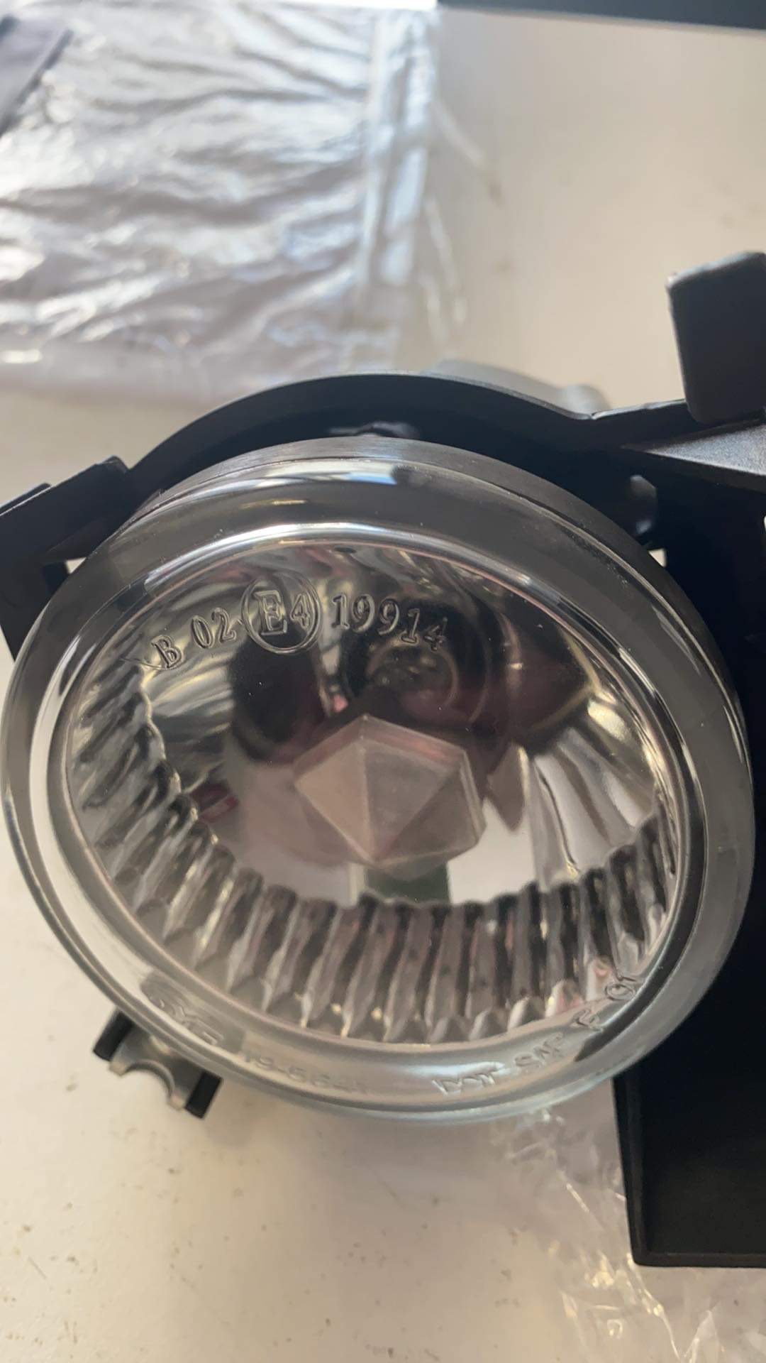

Ако някой търси евтина алтернатива на халогените за SG фейслифт , и са му здрави гривните , които ги държат , халогените от тойота приус :D първа генерация са 1:1 с форестърските , влизат в гривната без никакво преправяне , а са кажи речи на половин цена , добавям снимки как стана при мен .
