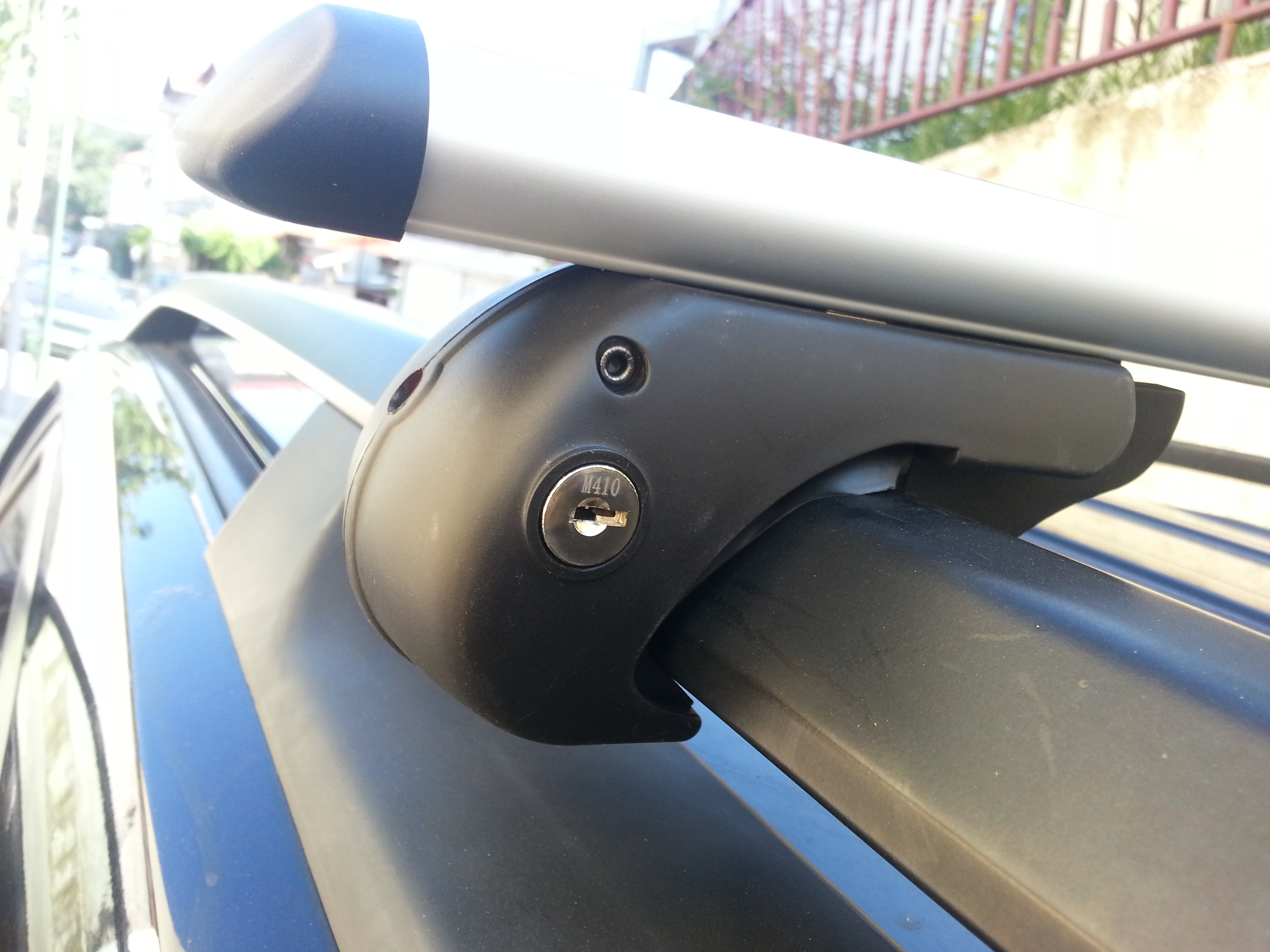

Колеги - дайте идеи за читави напречни греди за SH-ките, освен оригиналните разбира се. Лидълските са много готини за цената си, но идват къси :(. Трябва ми нещо прилично на разумна цена.

Аз имам лидълски и са си напълно нормални като размер. Не са къси, дори леко стърчат странично.

И аз си взех от Лидл багажни греди. Потвърждавам че стават на релсите, като модела ни не е написан в гамата автомобили за които са предвидени. Може би профила не е 100% еднакъв с техния наклон, но държат и дори вече ги използвах за багаж и за резервната гума. Модела е Menabo BRIO и в сайта от предните постове са 160лв, срещат се на всякакви цени по сайтовете и магазините, а в Лидл са 70лв. Трябва да отбележа, че поне при мен шумът от отворения канал за захватите започва около 70км/ч при липса на товар. Гледах в сайта им че продават специално уплътнение за този канал. Цена към 9 евро в Италия, но тук не се намира. Мисля да сложа маркуч с подходящ диаметър, за да запълни канала. Иначе гледах каталог на български фирми с всякакви видове уплътниния и има подобни, цени не намерих. Капачките също се махат падат/лесно. Тях мисля да ги залепя. Внимавайте комплекта да е пълен, тъй като има връщани комплекти. При мен липсваше ключа за монтаж, но от магазина ми указаха съдействие за друг веднага. Доволен съм.

Благодаря колеги. Явно не съм ги премерил както трябва Лидълските. Значи чакаме следващото промо :)

120см. е стандарта, а каква марка ще избереш е по твой вкус и джоб. Имам тип Лидълски, но са доста шумни. Намери си някои на Тюле втора ръка.
