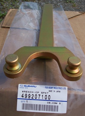

Някой знае ли размерите на тези ключове, диаметър на шиповете и разстояние между тях, че май ще си ги правя. :giggle: Първият по ме интересува за сега.
ЧНГ и благодаря предварително. :D
ST 499977100 CRANKSHAFT PULLEY WRENCH
499207100 CAMSHAFT SPROCKET WRENCH
P.S. Цени не ме интересуват - освен ако са по 15-20 лв. парчето. :-D

Май никъде няма размери на тея ключове Ице. Според мен би трябвало да ги имат в официалните сервизи на Субару. Във Пловдив имахте такъв,та може там да идеш да ги замериш размерите. Другото дето се сещам митичния майстор на Субару, Митака ще ги има и ще знае размерите им или Агент Дъст от форума също. Иначе най-тънката цена за ST 499977100 CRANKSHAFT PULLEY WRENCH която видях в нета е тука http://www.toolsinstock.com/Crankshaft_ ... -2195.html , ама е повече от 15/20 лв.

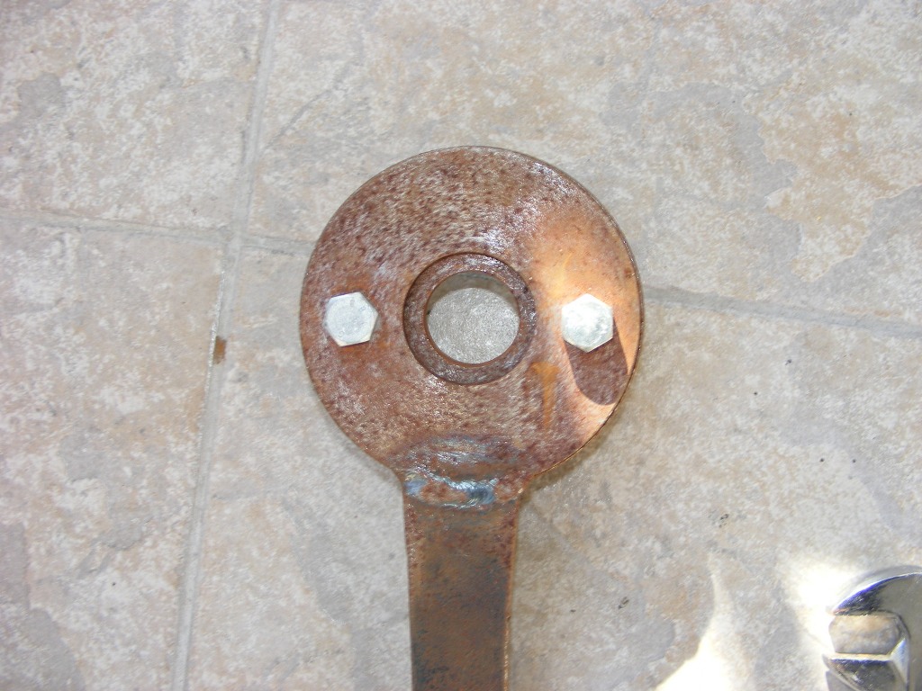

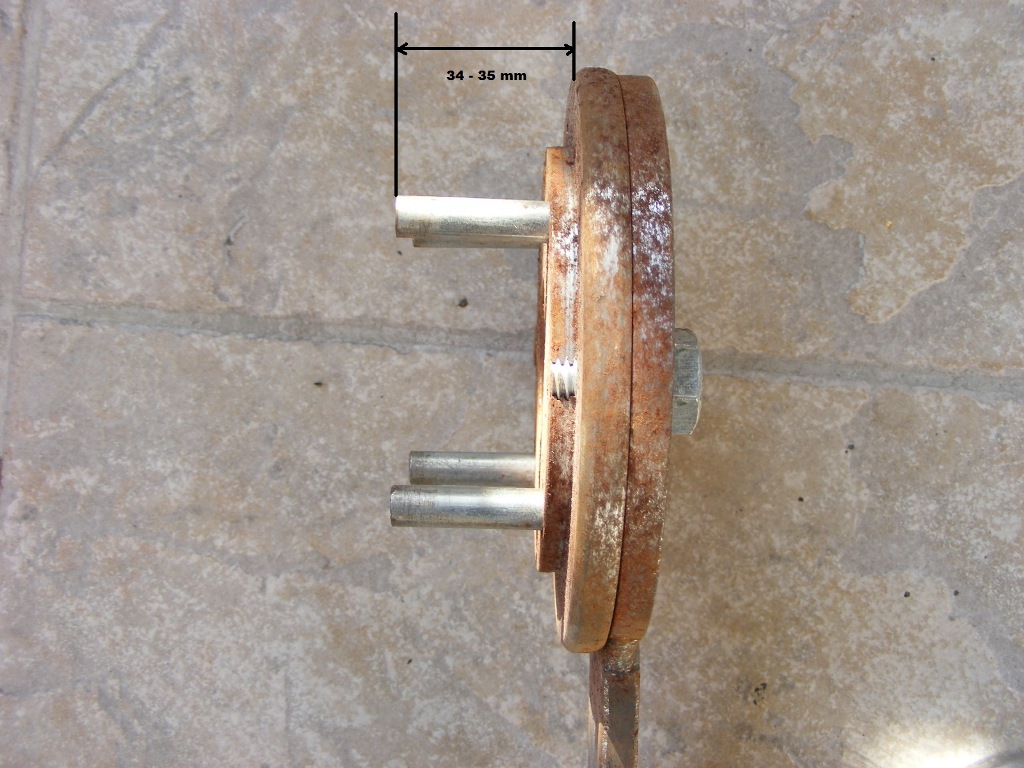

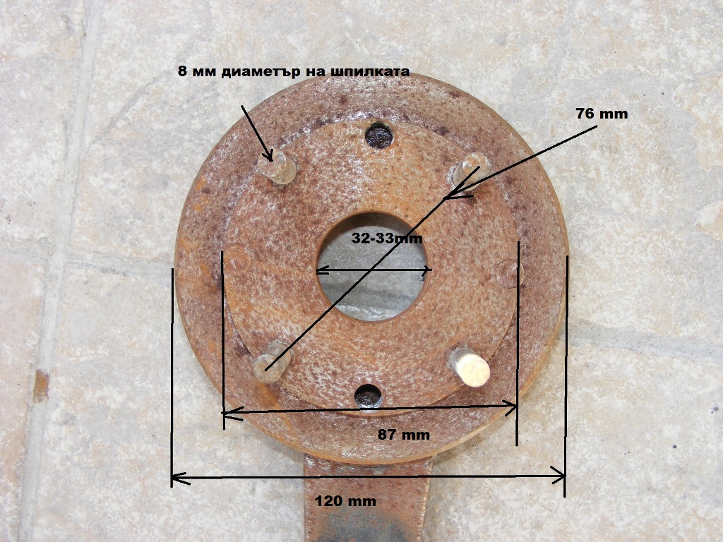

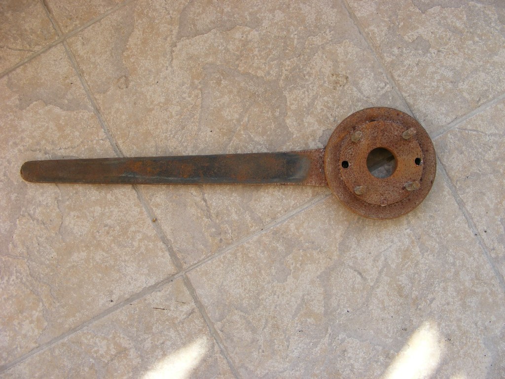

На третата и четвъртата снимки е общ изглед на ключа. Малко е ръждясал, но в мазето има малко влага.
Размерите ги вземах по шайбата.
Моите шпилки са 7.7 мм, но не пречи. Внимавай с дълбочината - снимка 1. Ако е повече може да опрат на капака на ангренажа и ключа да не легне добре на шайбата.
Центровете на шпилките лежат на окръжност с диаметър 76 мм.
Най-лесно е преди да си направил централния отвор да се начертае окръжност с диаметър 76 мм. Прекарваш два перпендикулярни диаметъра и в пресечните точки се разпробива за шпилките.
Те стоят на 90 градуса една от друга по дъгата.
Моят стругар беше допуснал малка неточност и се наложи малко съветване с чука, за да влязат в отворите на шайбата, но стана и сега ключът работи перфектно.
Дано съм бил полезен.
