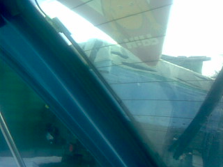

pradabg написа:
http://www.profix.bg/page.php?87
6traka - с лак и прах се правеше, когато нямаше нищо на пазара ;)
Тъкмо идвам от вън,отидох до колата да видя как е точно.Нещо е опитвано да се прави,значи запоени са две ленти широко около 3-4мм в долната половина на стъклото от ляво и дясно на главните ленти.По точно от буксите където се подава тока до полвината на стъклото.Товно тази полвина не работи.Ето една снимка капака е отворен нагоре,гледаи от буксата надолу се вижда запоената лента.Също на места по лентичките тънките са избелели,по светли

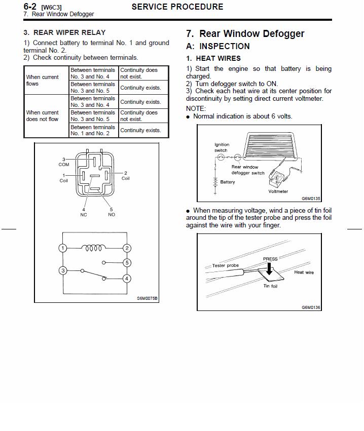

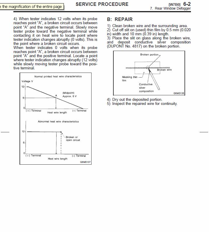

Колеги,ето начина за тестване на нагревателя, изпитан и тестван на моят автомобил;
MSA5T0126A27948.jpg [ 79.23 KiB | Прегледано 1649 пъти ]
MSA5T0126A279481.jpg [ 74.59 KiB | Прегледано 1649 пъти ]
Петър Иванов-нула886495045

OFFROADER написа:
Полезно. Благодаря!
