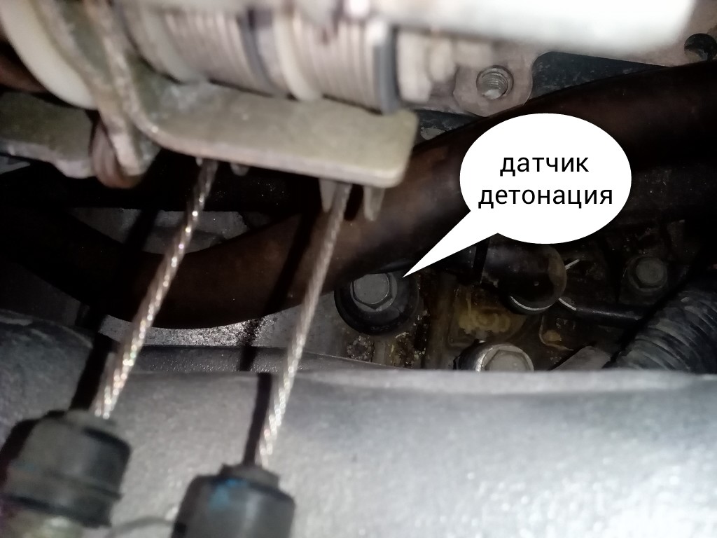

Здравейте!
Извинявам се , че подхващам разисквана тема обаче съм нов и днес ходих да гледам едно Легаси 2.5 156 к.с. 2000г.
След като се направи Самодиагностика код 22-Датчик за детонации , питането ми е къде се намира този датчик , и това сериозен проблем ли е? Иначе двигателя си пали и добре работи.

IMG_20141015_110542-picsay.jpg [ 111.12 KiB | Прегледано 1449 пъти ]
palankasov написа:
Здравейте!
Да проблем е,светва чека и колата влиза в авариен режим.
