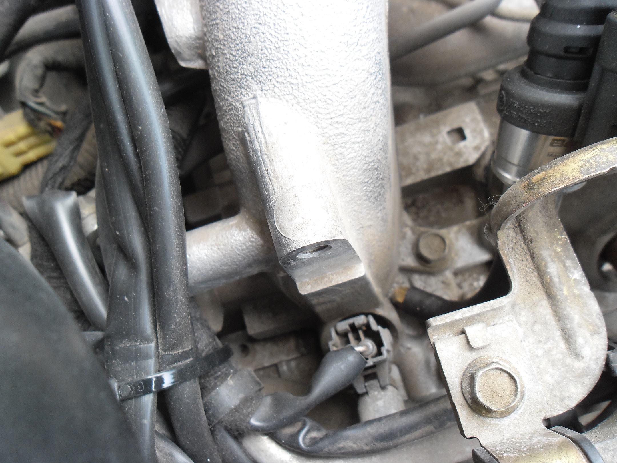

Можеш ли да погледнеш къде е продупчен колектора за инжекторите - колко близко до блока са дупките?
Пон Юли 04, 2016 5:58 am
Регистриран на: Чет Юни 30, 2016 6:47 pm
Постове: 17
Автомобил: forester
Ето и някой снимки на газовата!
2.JPG [ 1.02 MiB | Прегледано 4469 пъти ]

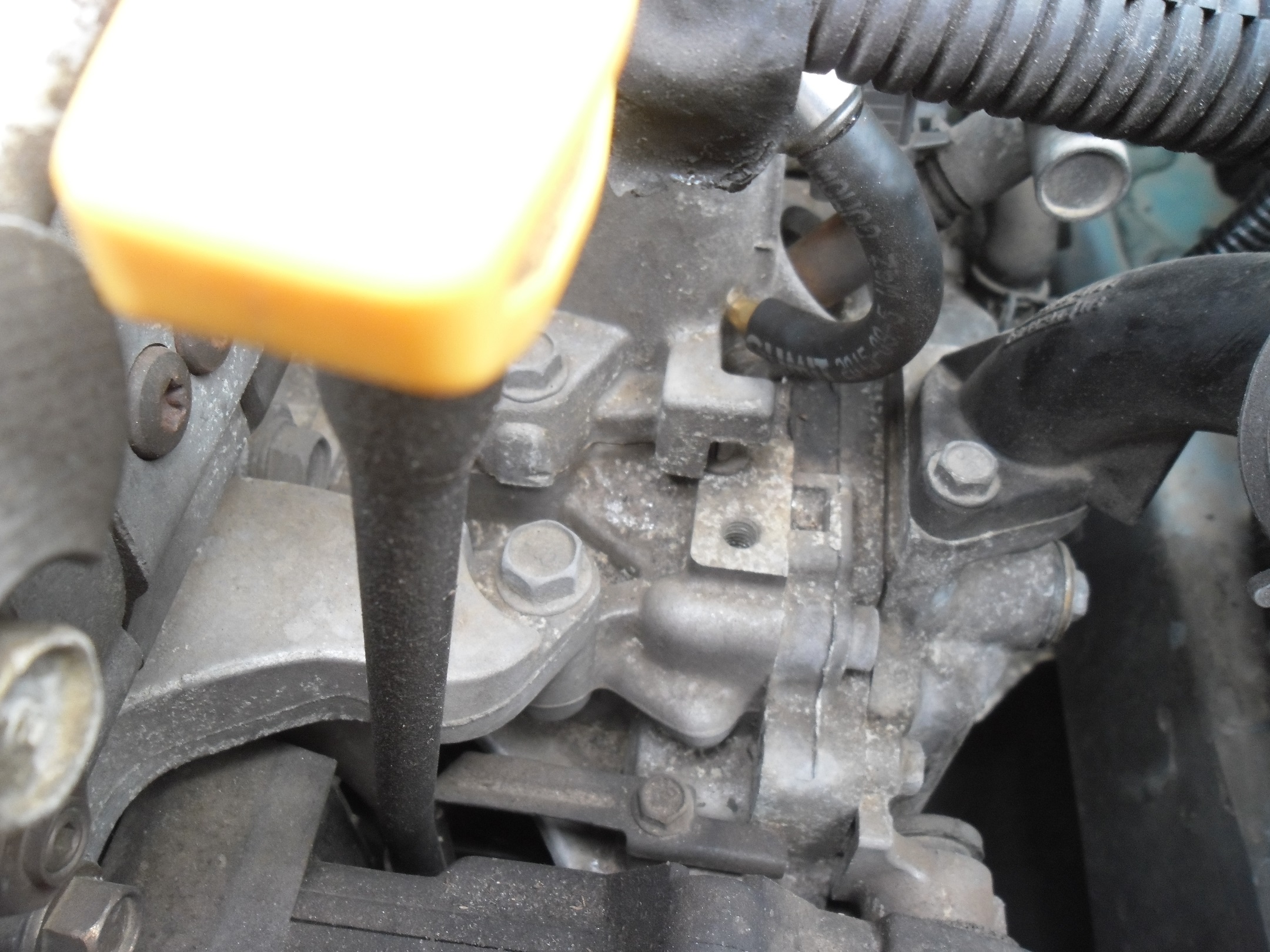

Още една снимка!
Коментар на файл: Още една снимка
4.JPG [ 841.68 KiB | Прегледано 4467 пъти ]

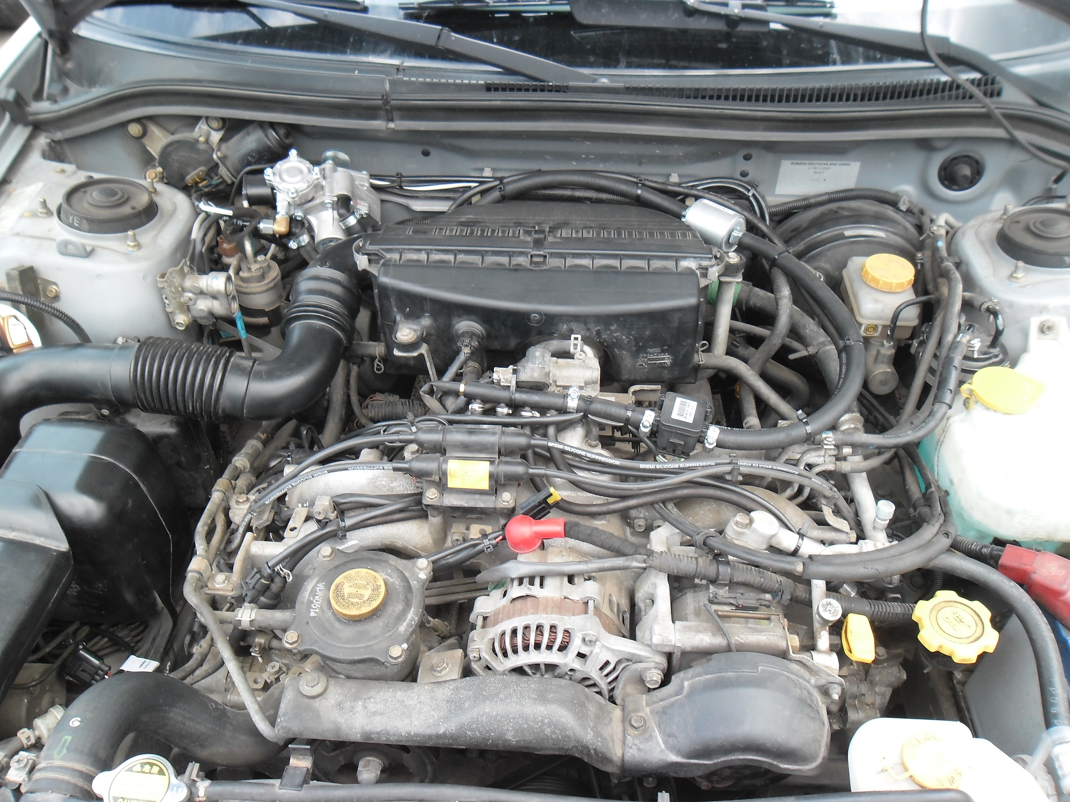

Ето и снимка на целия монтаж.
5.JPG [ 1.16 MiB | Прегледано 4465 пъти ]
