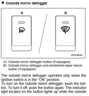

1.Мисля че нямам нагреватели на страничните огледала защото, като включа нагревателя на задното стъкло огледалата ми си стоят изпотени и не съхнат. Аз махнах триъгълното гумено капаче/ което се намира в предния край на стъклото на вратата и крие болтовете за закрепване на огледато/ и под него ми седи една букса със 2 жици която не влиза никъде- дали това е за някакви тонколони-пищялки при някои модели или е за подграване на огледалата? Въпроса е как да си направя отопляеми странични огледала? Дали може да се залепи някакъв реотан отзадната страна на огледалото или не- ако някои е правил да помага.

За 1 - при мен подгрява огледалата, когато включа подгреватела на предното стъкло под чистачките.

Май е опция, но трябва да натиснеш копчето за предното стъкло, което е под волана - ляво, при мен за задното е на климатроника. Загряването при мен на 90-93 градуса при -4 става за 2 км точно, но не съм на газ. :D
А там където виждаш жиците при мен е колонка.

вече се каза, подгрева на огледалата е на копчето за подгрев на предното стъкло, вляво на волана ( за кола с ляв волан ). този подгрев работи някъде около 5 или 10 минути и се самоизключва.

Колега нямам такова копче.
Утре ще пробвам с копчето за нагряване на предното стъкло. Ако не става ще пиша пак.

Явно моето субару няма нагревател за страничните огледала, което малко ме ядосва защото е кола 2004г а японците се циганят за 1м жица но както и да е ще се опитам да си направя нещо тип "направи си сам" ако имам време по празниците.

Не се сещам да има Субару след 1996-та година без подгрев в огледалата :waste: ,за топленето на двигателя...може да са много неща...дори и слабо налягане в системата от развалена капачка на радиатора...неправилно свързване на газовата и т.н. Защо не се разходиш до някой от доверените сервизи на форума и да попрегледат нещата :smt023

Моя грешка.Открих копчето за подгряване и вече всичко е наред.Връщам си думите назад за япончетата. :smt023

От написаното до тук относно подгряването на огледалата да разбирам ли, че бутона за размразяване на предното стъкло включва и затоплянето на огледалата. При мен бутон със символа за подгряване на огледалата няма? Колата е 98 г. 2,0

Здрасти колега, аз също подозирам, че не правя нещо както трябва за да включа погрева на огледалата (Фори SG 2004 2.0) Ти каза че си намерил копчето ?! хах къде са го скрили :D аз си мислех, че е от климатроника един от двата бутона за подгрев на предното и/или задното стъкло. Та въпроса ми е с кое копче се включва погрев на страничните огледала. Имам копче за подгрев на предното стъкло но то явно е сменяно с друго стъкло, което няма реотани . На вин табелката има Option Code : WR който неможах да разчета в ръководството на кой пакет с екстри отговаря и дали изобщо има такъв подгрев.

По спомен в наръчника на потребителя пише че подгрева на огледалата се включва заедно с подгрева на задното стъкло. Става въпрос за форестър първо поколение, но подозирам че не са сменили концепцията щом няма допълнителен бутон.
