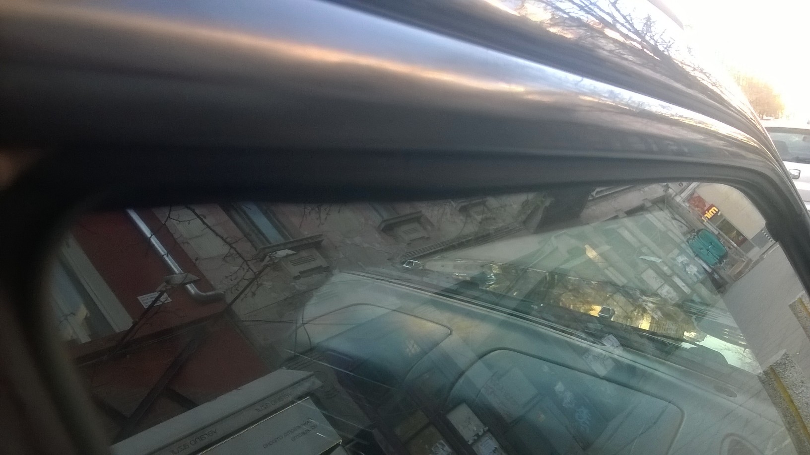

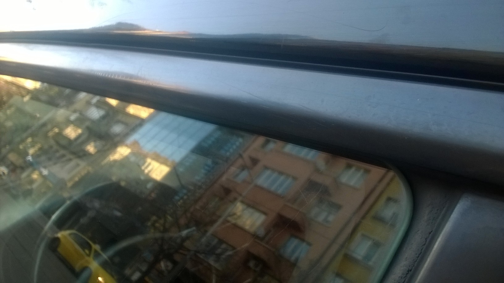

Как трябва да изглежда вратата след подпъхване на гумата?
Ето две снимки:
Преди:
WP_20170329_18_16_29_Pro.jpg [ 258.74 KiB | Прегледано 1038 пъти ]
След:
WP_20170329_18_16_05_Pro.jpg [ 276.57 KiB | Прегледано 1038 пъти ]
Това, което ми направи впечатление от двата опита с различни материали е че когато е напъхано до край, както трябва седи, като на втората снимка без прехапваници тук-там. Ако има прехапано, значи някъде не е пъхнато до край. Когато е сложено на бързо може да изглежда, като на първата снимка все едно нищо не сме направили, от горе на всичко заради надигането и горното ъгълче стърчи ужасно и се получава голям отвор.
След всичките си наблюдения, мисля, че трябва да изглежда, като на втората снимка и така да бъде при всяко отваряне и затваряне на вратата или прозореца, без прехапваници. С опоритост стана и точно вече си мислих, че съм успял на 100% и си представях как този път няма да шуми, но след 75-80 км. почва да се чува.

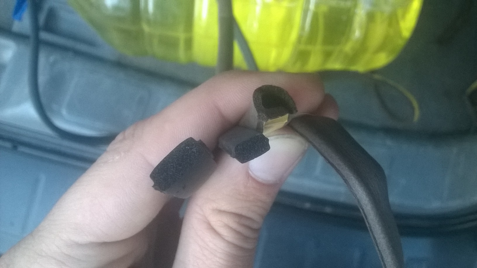

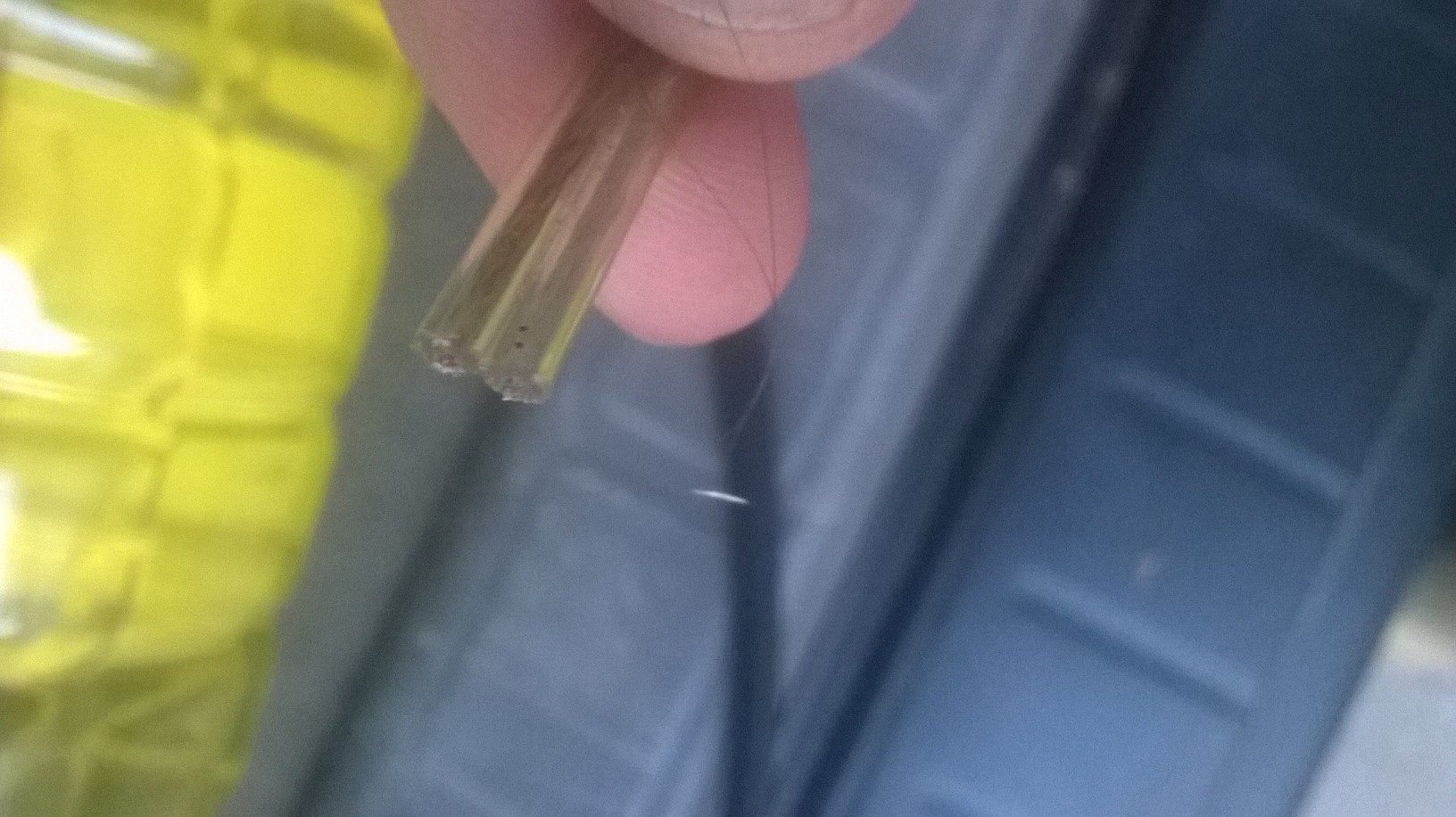

След три различни вида уплътнения с различни размери и плътности, на края сложих един кабел от тон колони със силиконово покритие, както вече беше споменал колегата, но резултата е на левия прозорец до 100-110 км. да няма шум, после се появява, а десния до 70-80 км. и айде пак... Вече се отказавам, тъй като при всички опити внимателно дооправях подпъхнатата изолация по начин, по-който при затваряне на врата или прозорец да пасне перфектно, но има нещо допълнително и НЕ изглежда да е като триъгълниците и двата са здрави. Не съм свалял кората на врата за стягане на прозореца, усеща се доста стегнат.
Ето снимки на нещата, с които съм пробвал. Двете най в дясно, са едни и същи, като нова и след употреба. Тъй като е с най-ниска плътност и лесно се деформира, а и има доста досадно лепилце от зад, та лично аз не препоръчвам...
