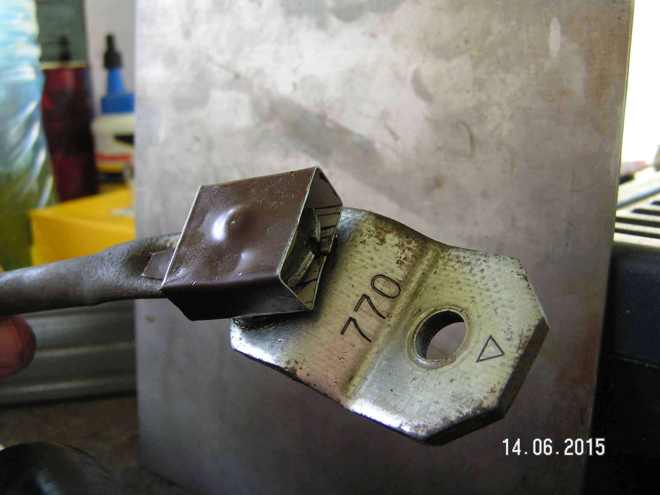

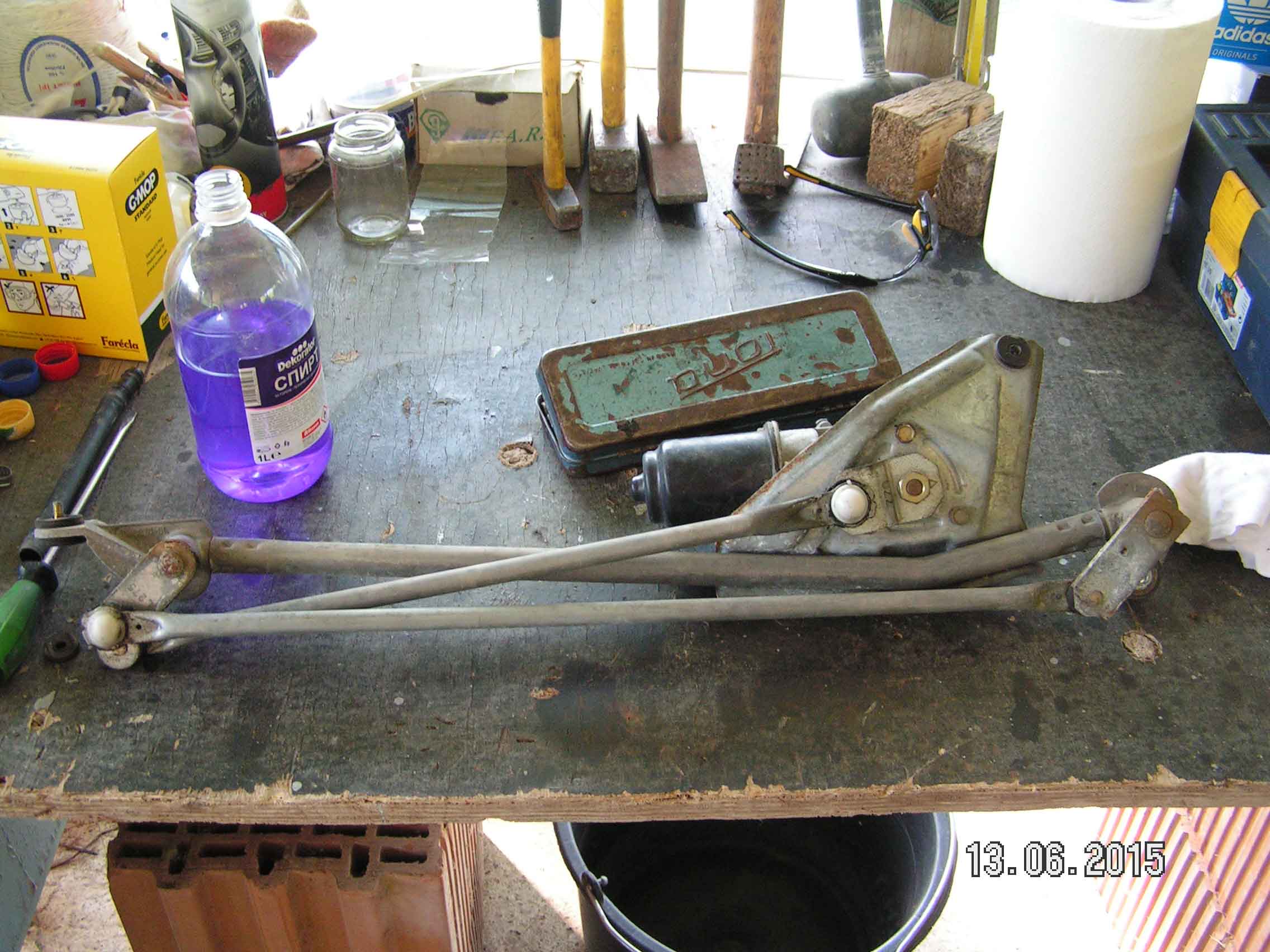

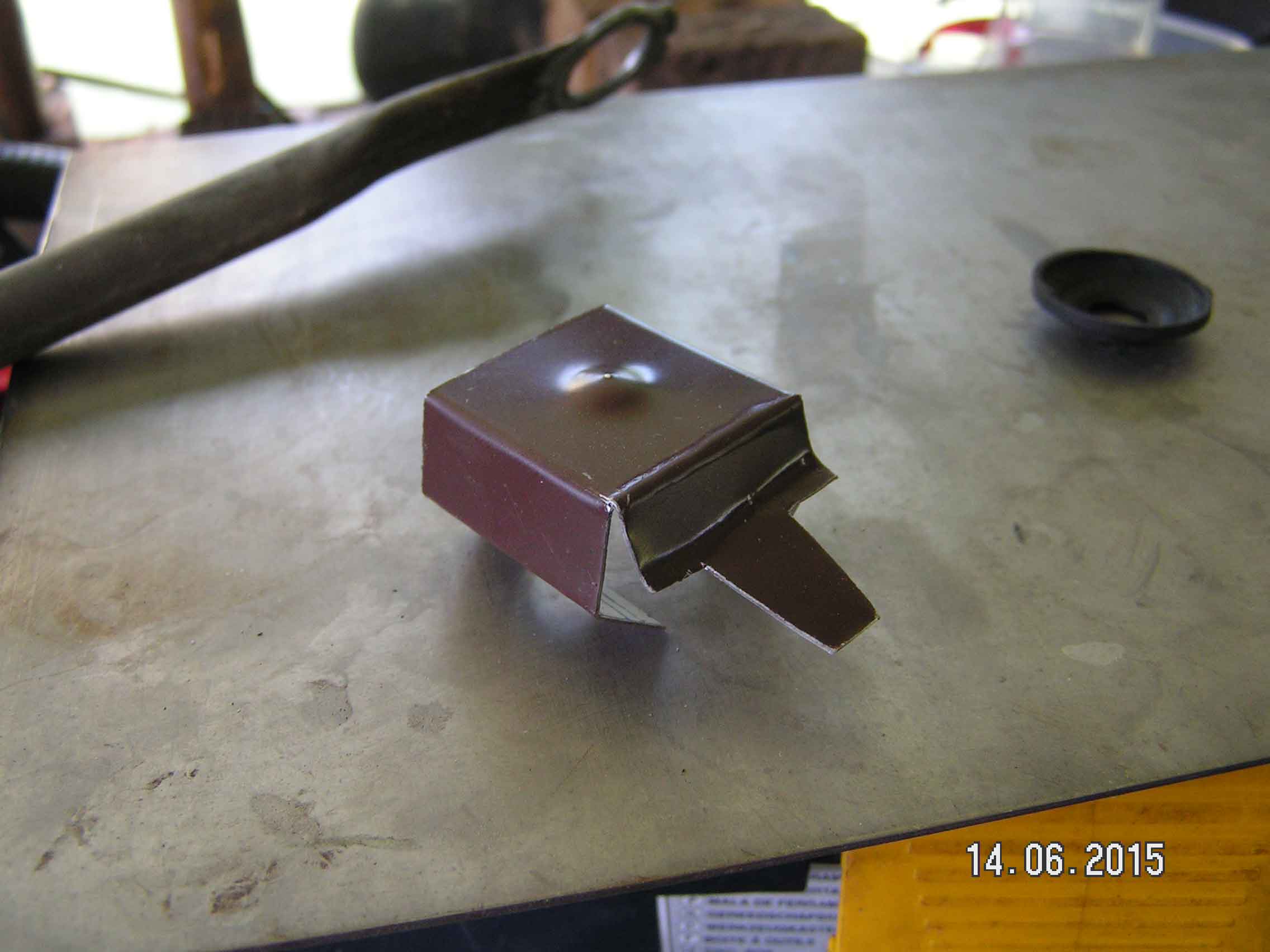

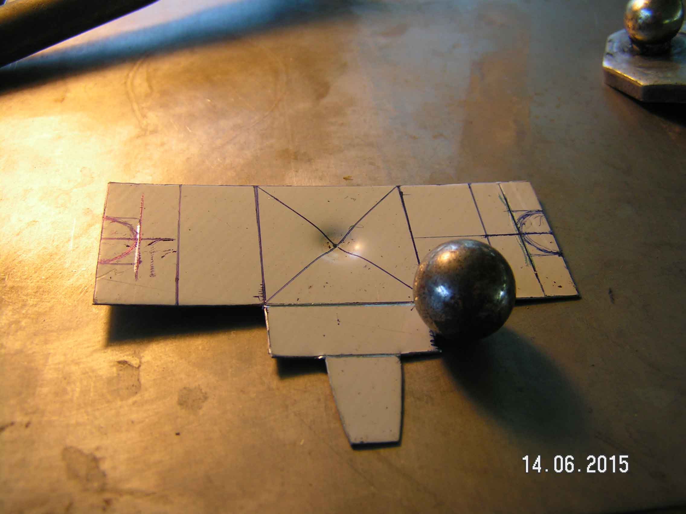

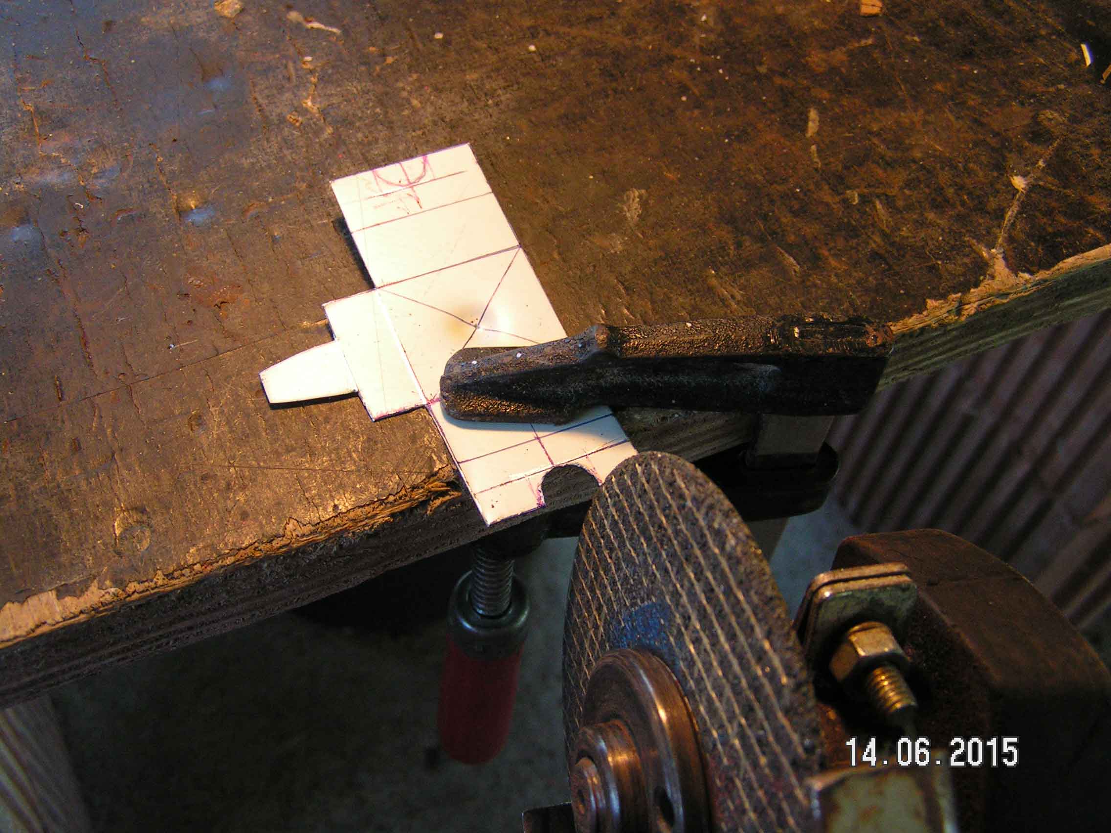

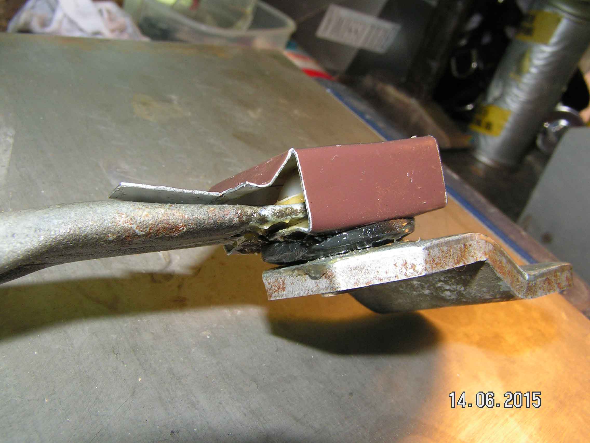

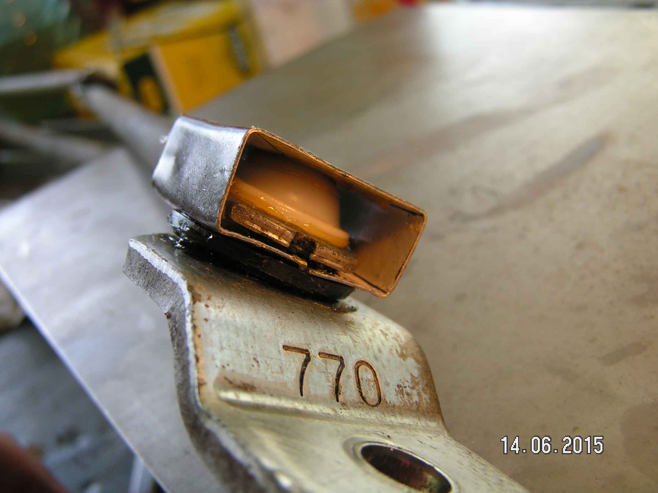

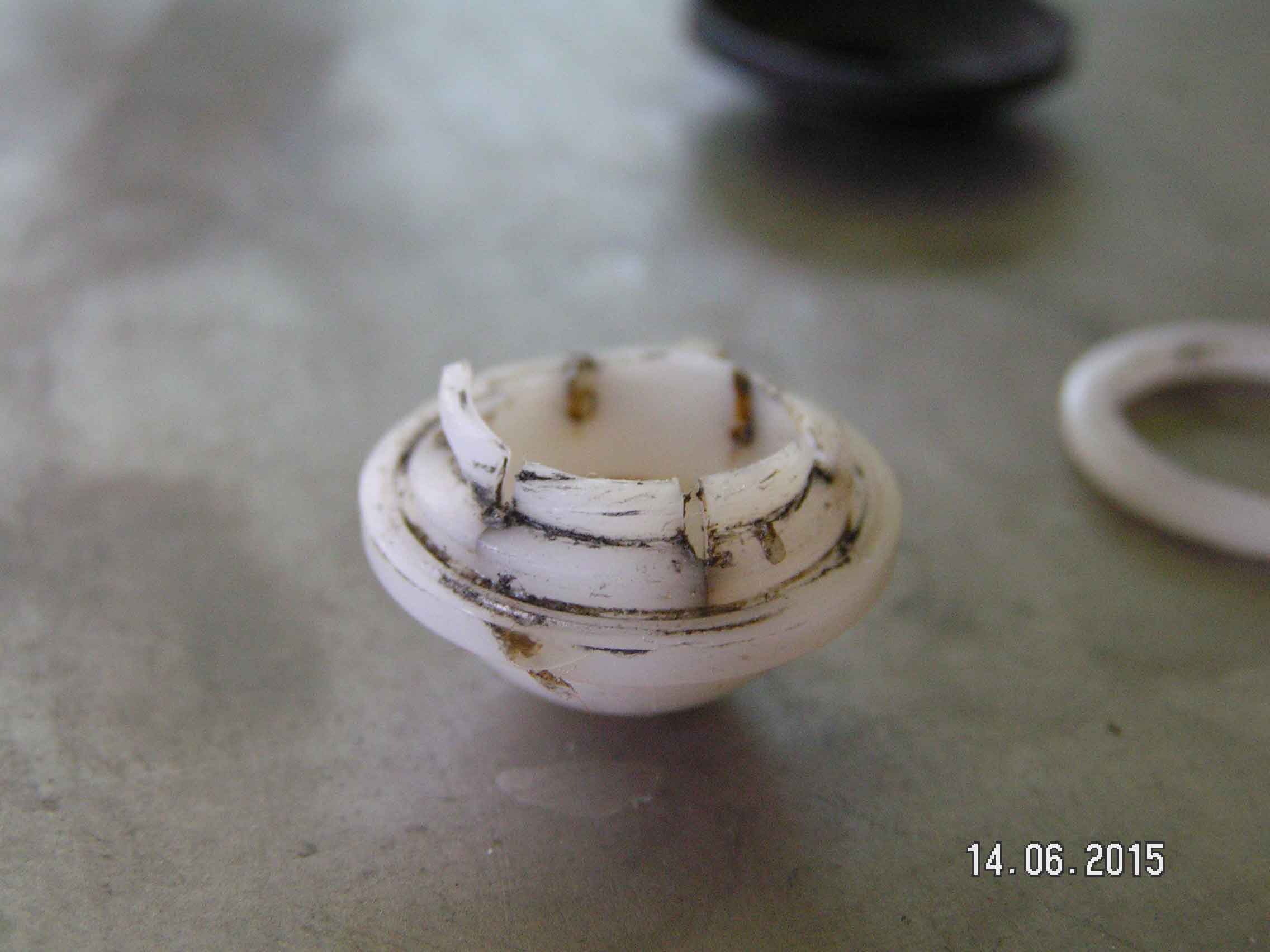

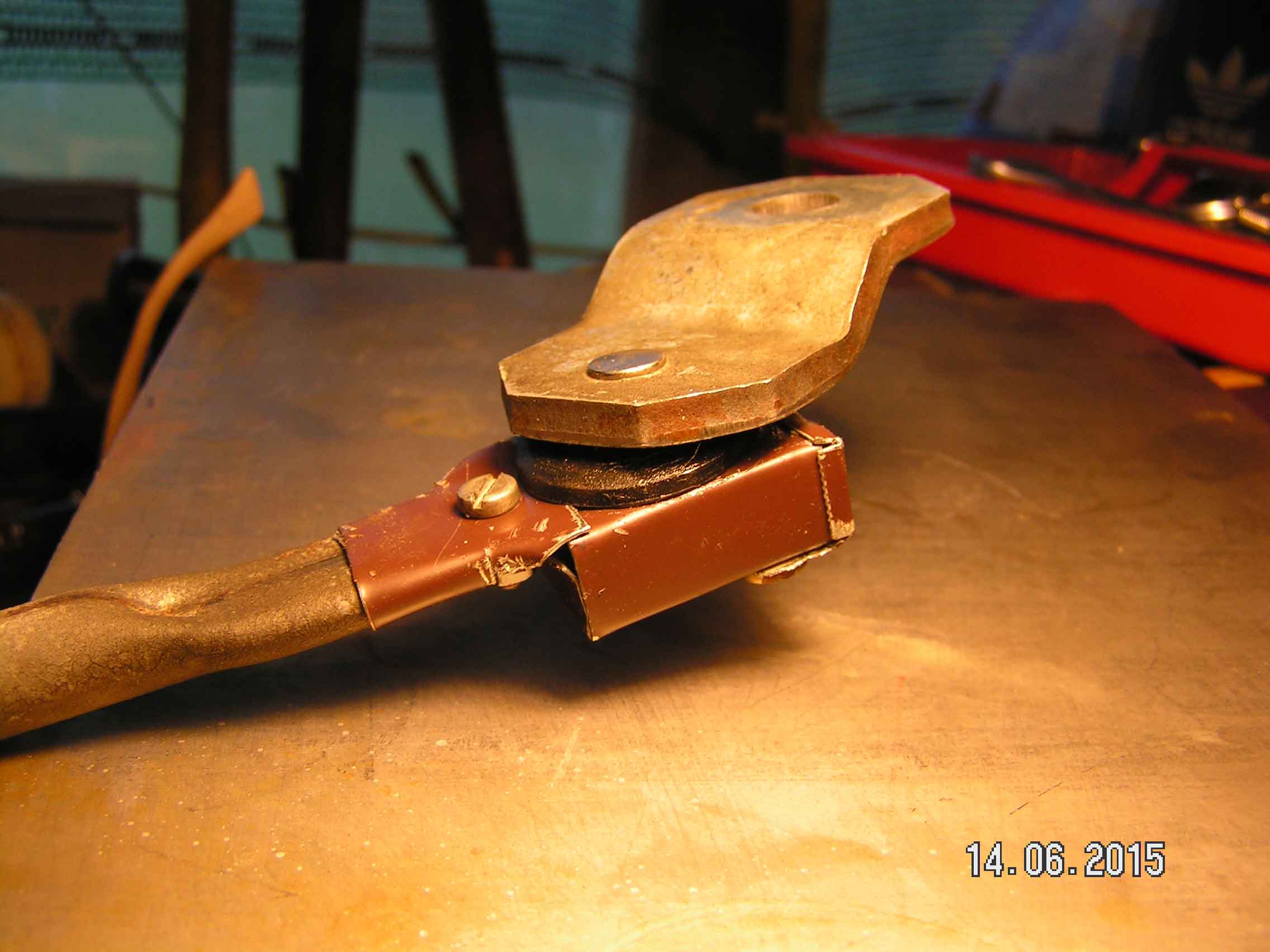

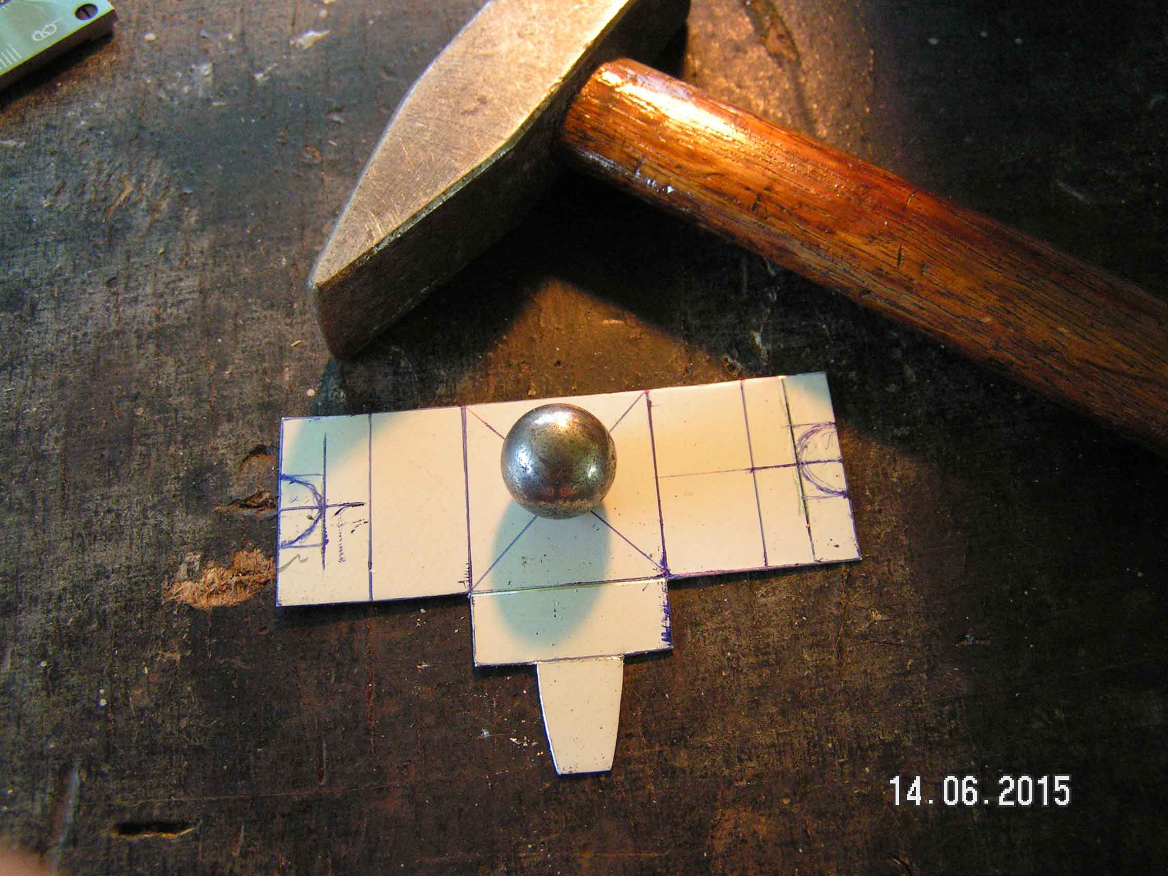

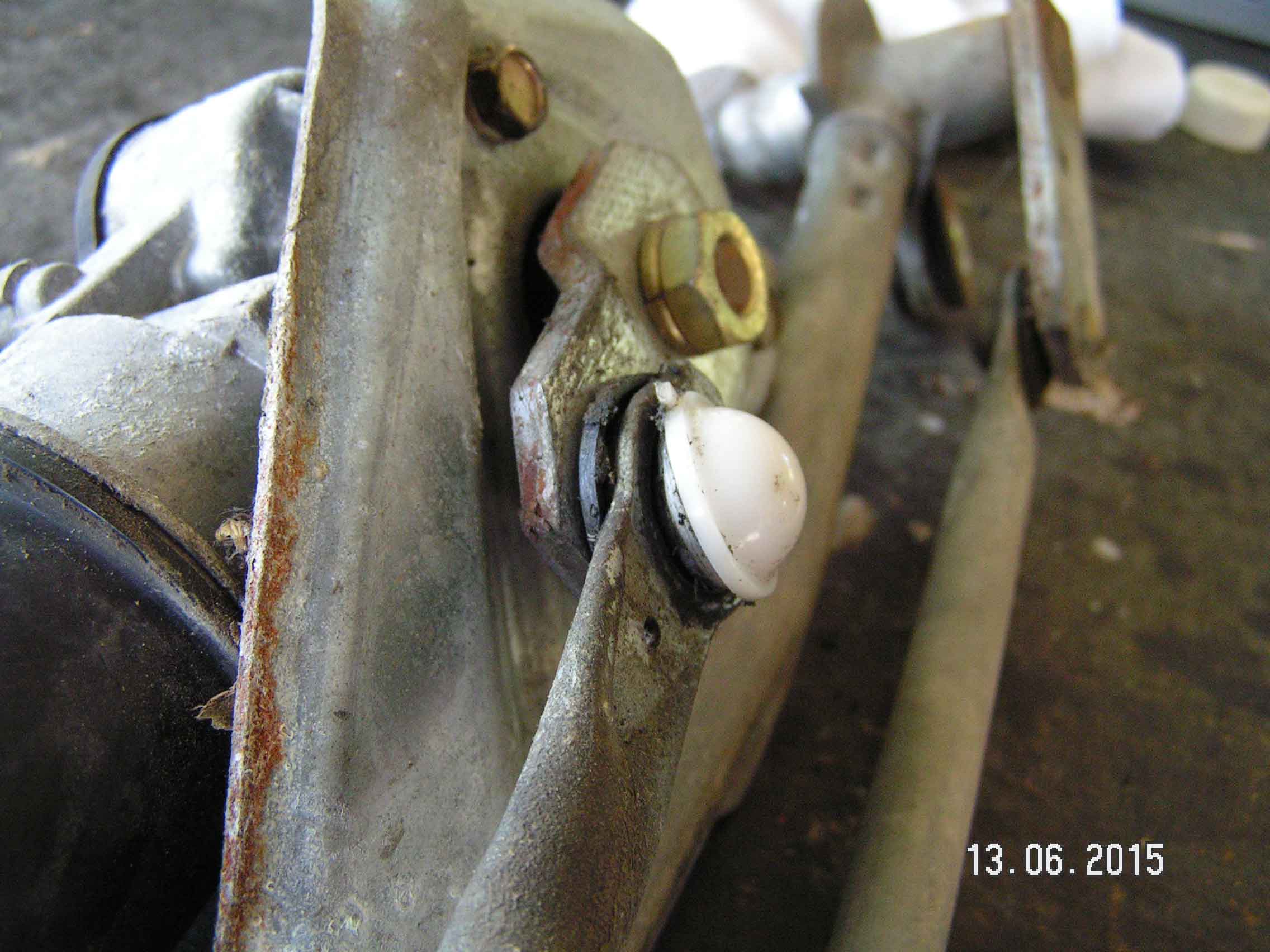

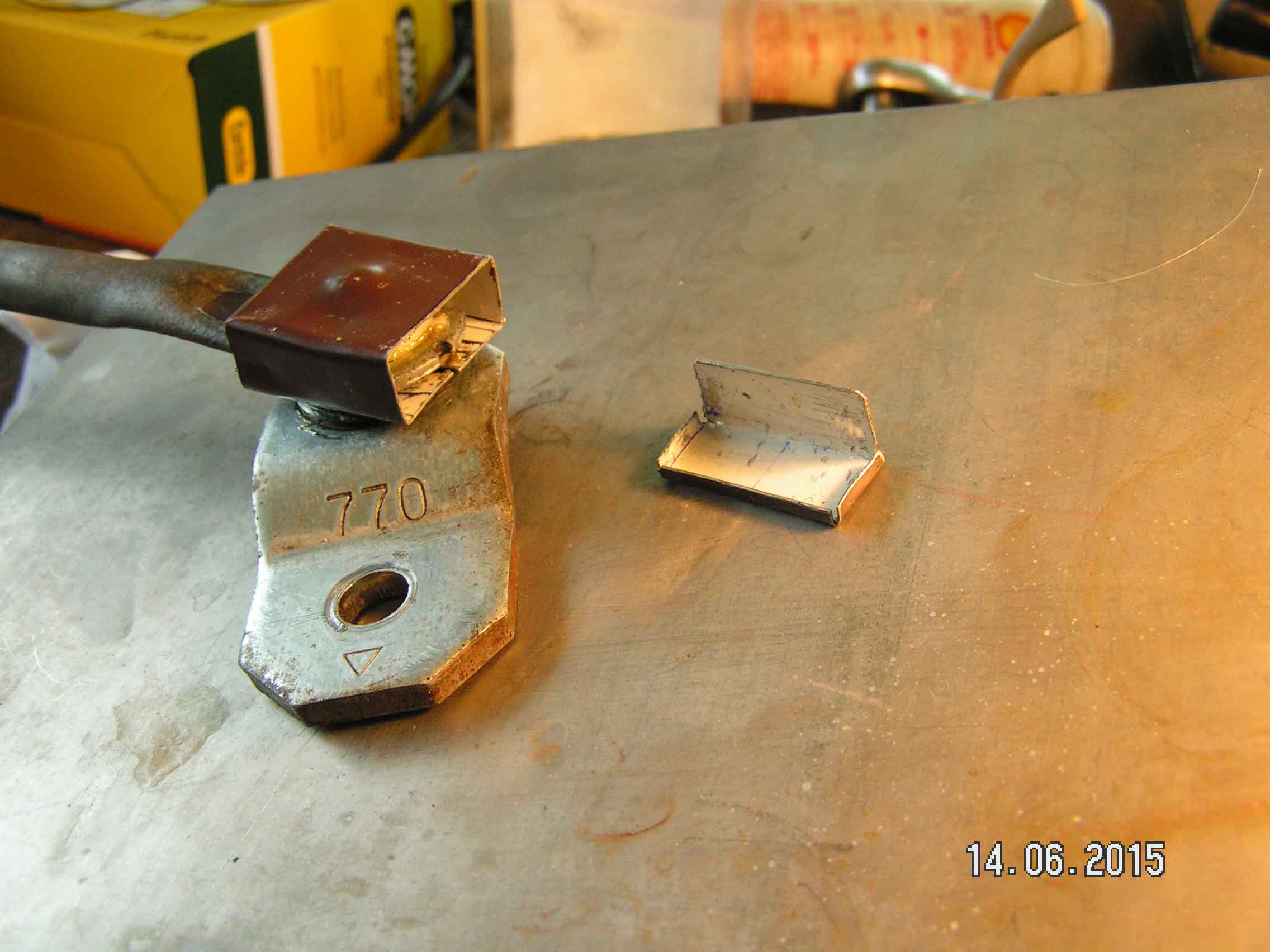

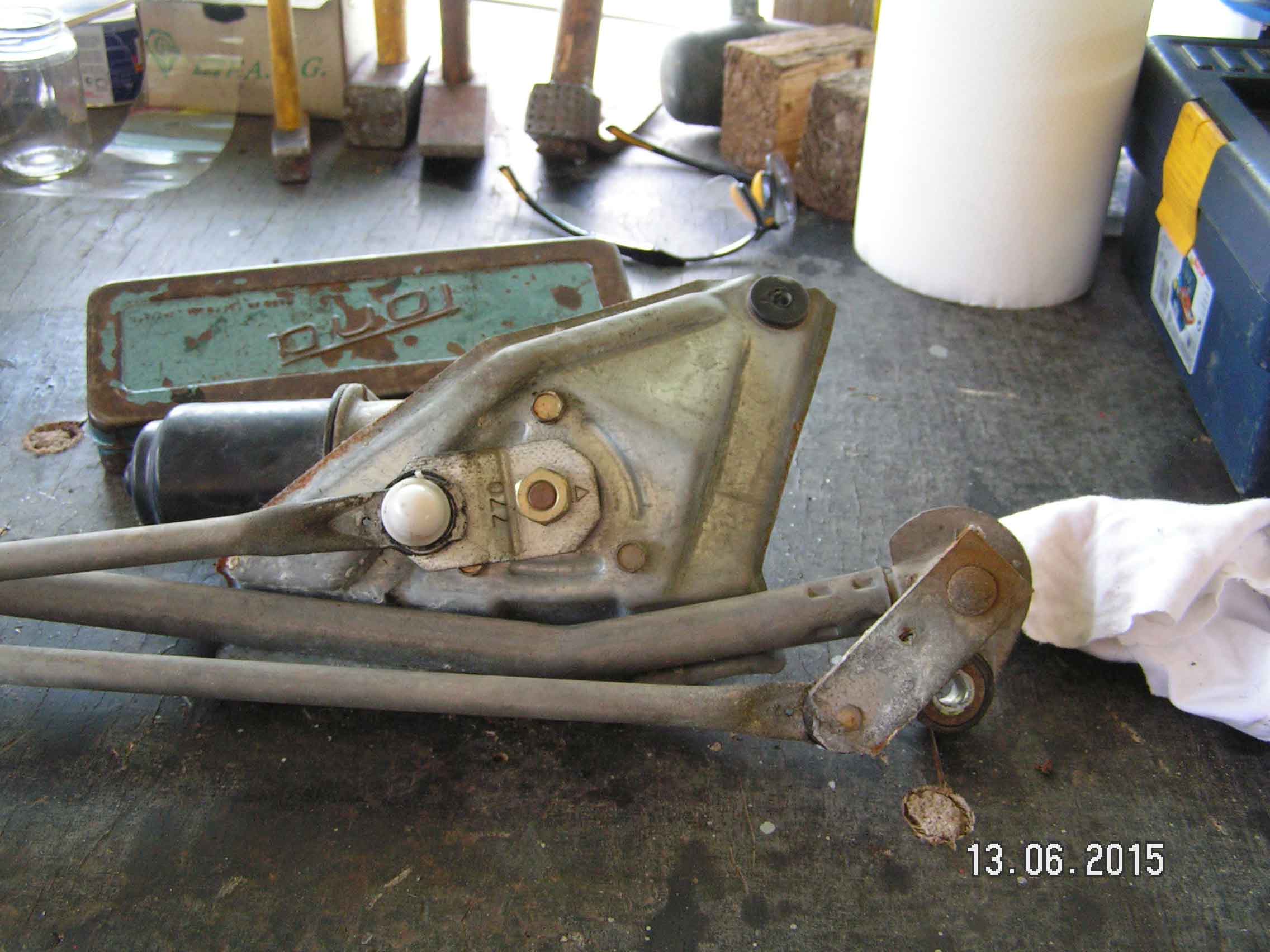

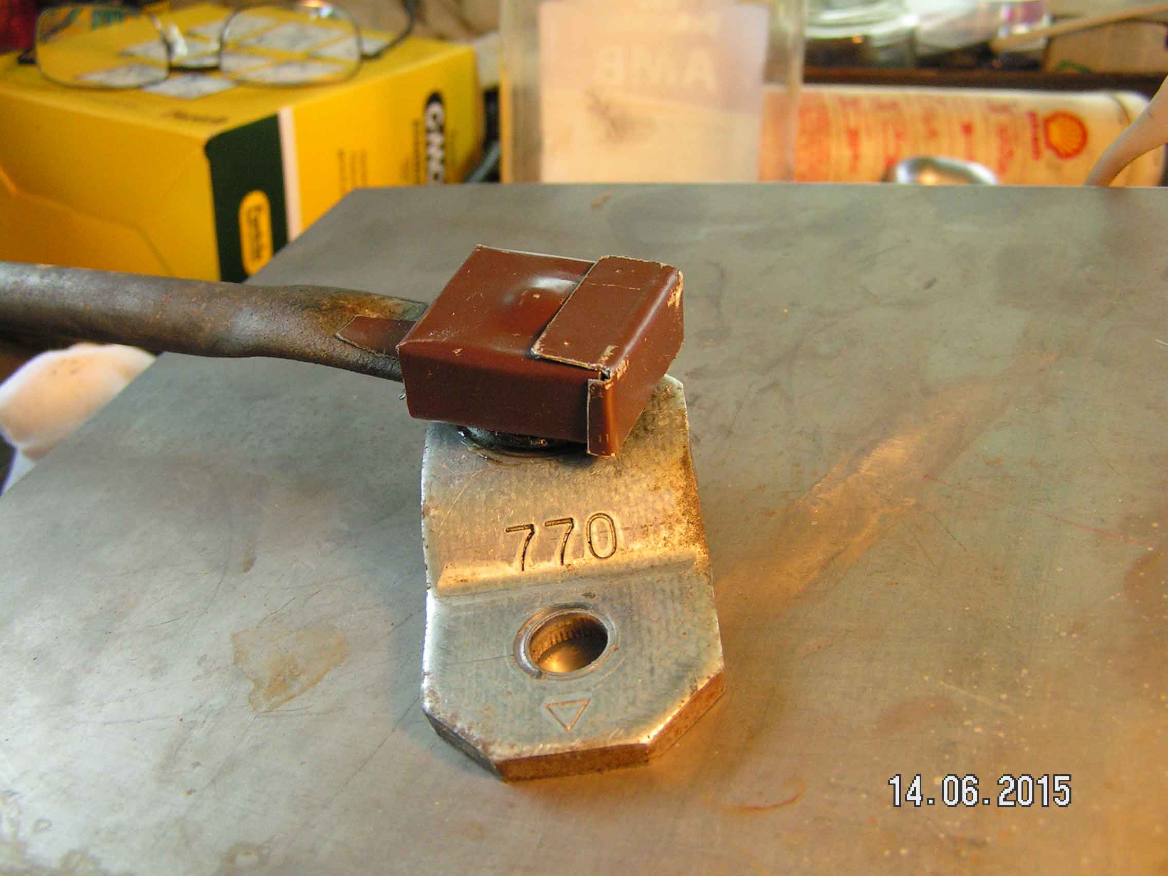

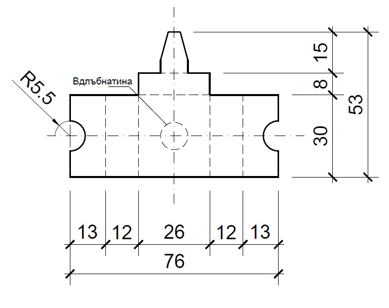

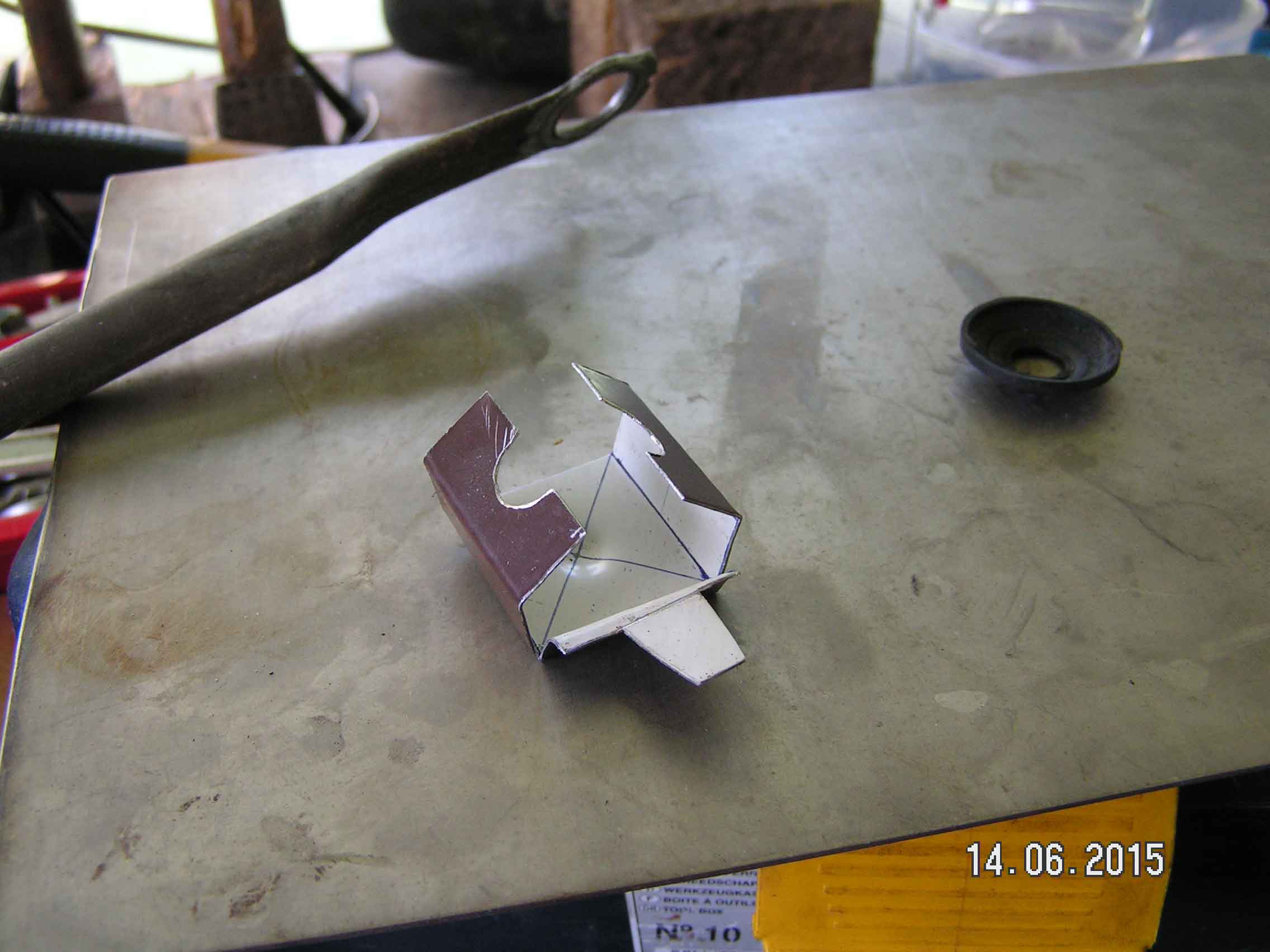

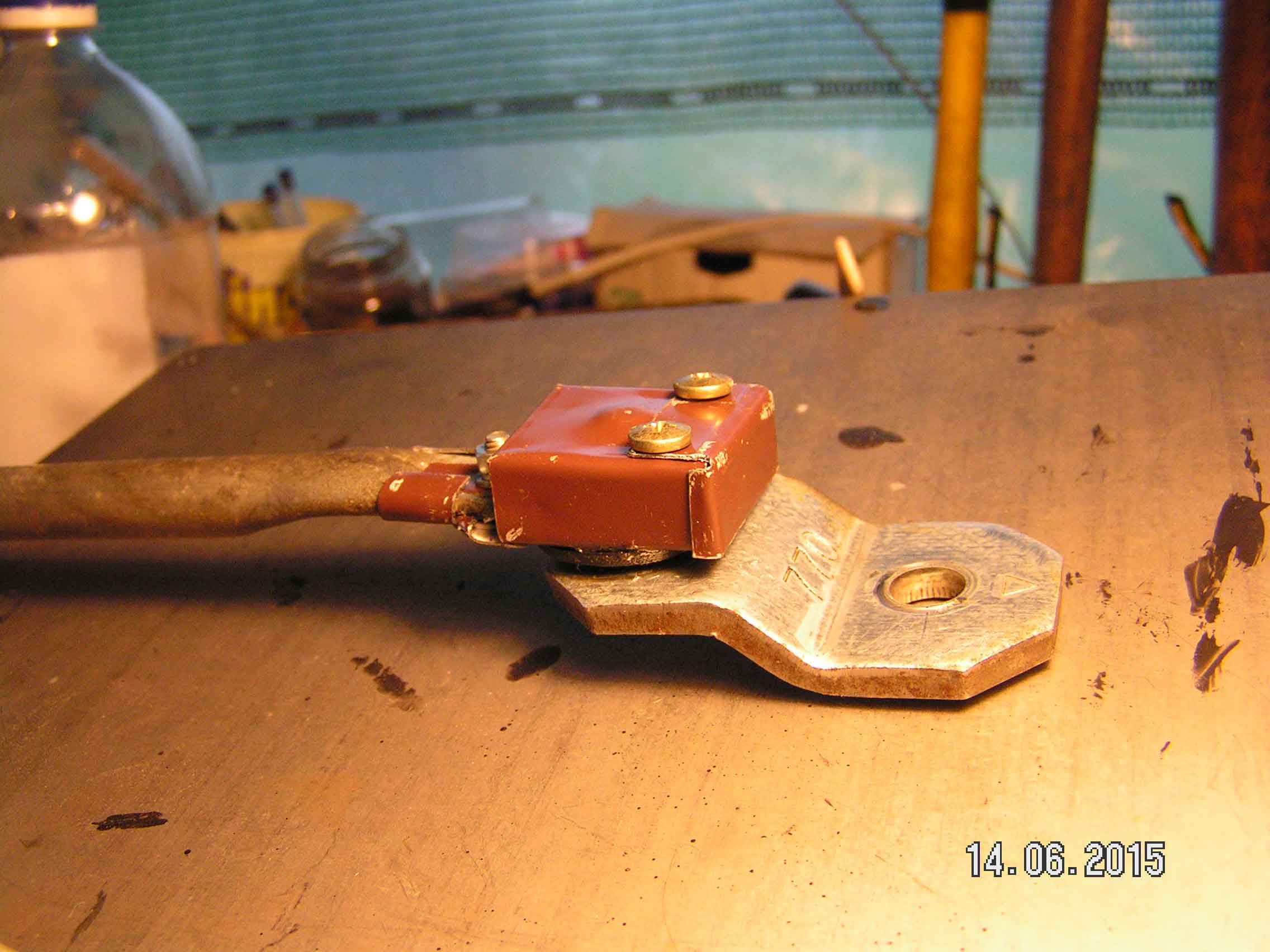

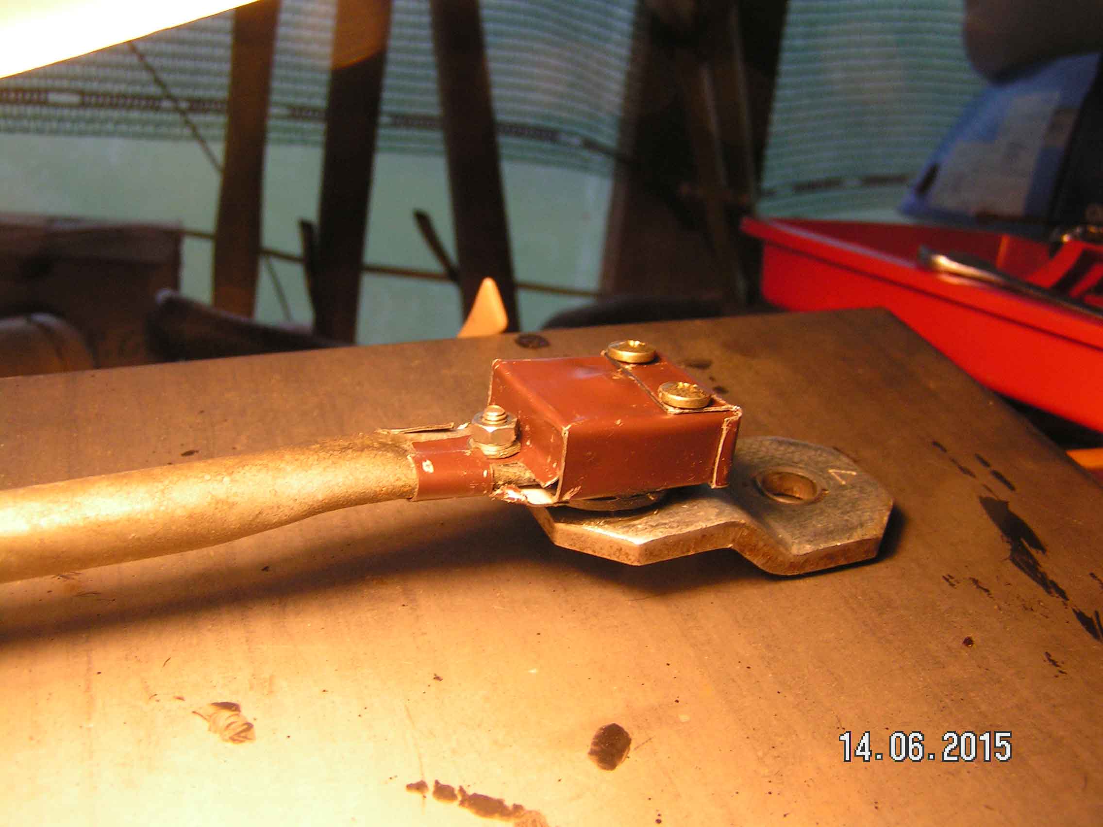

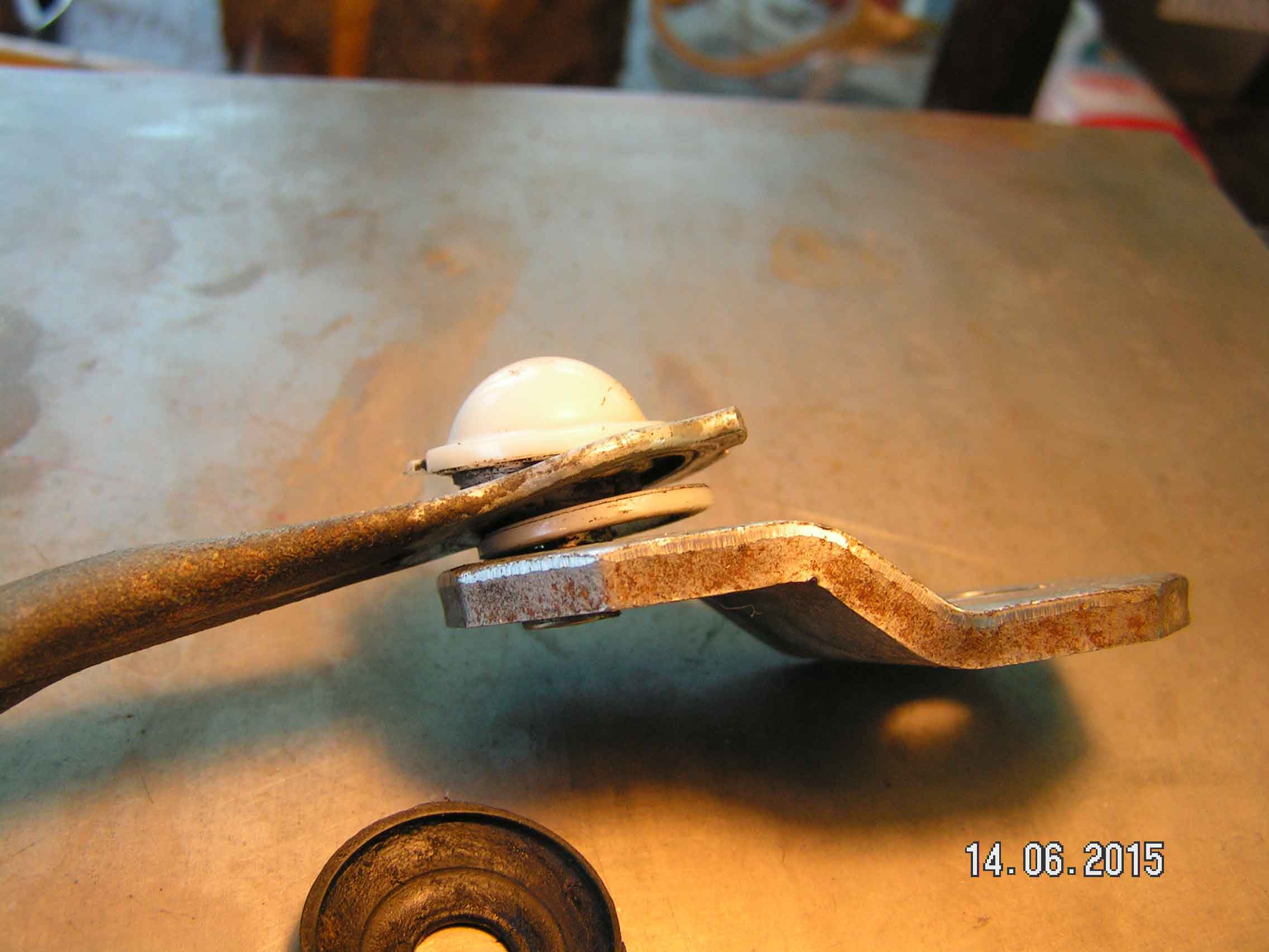

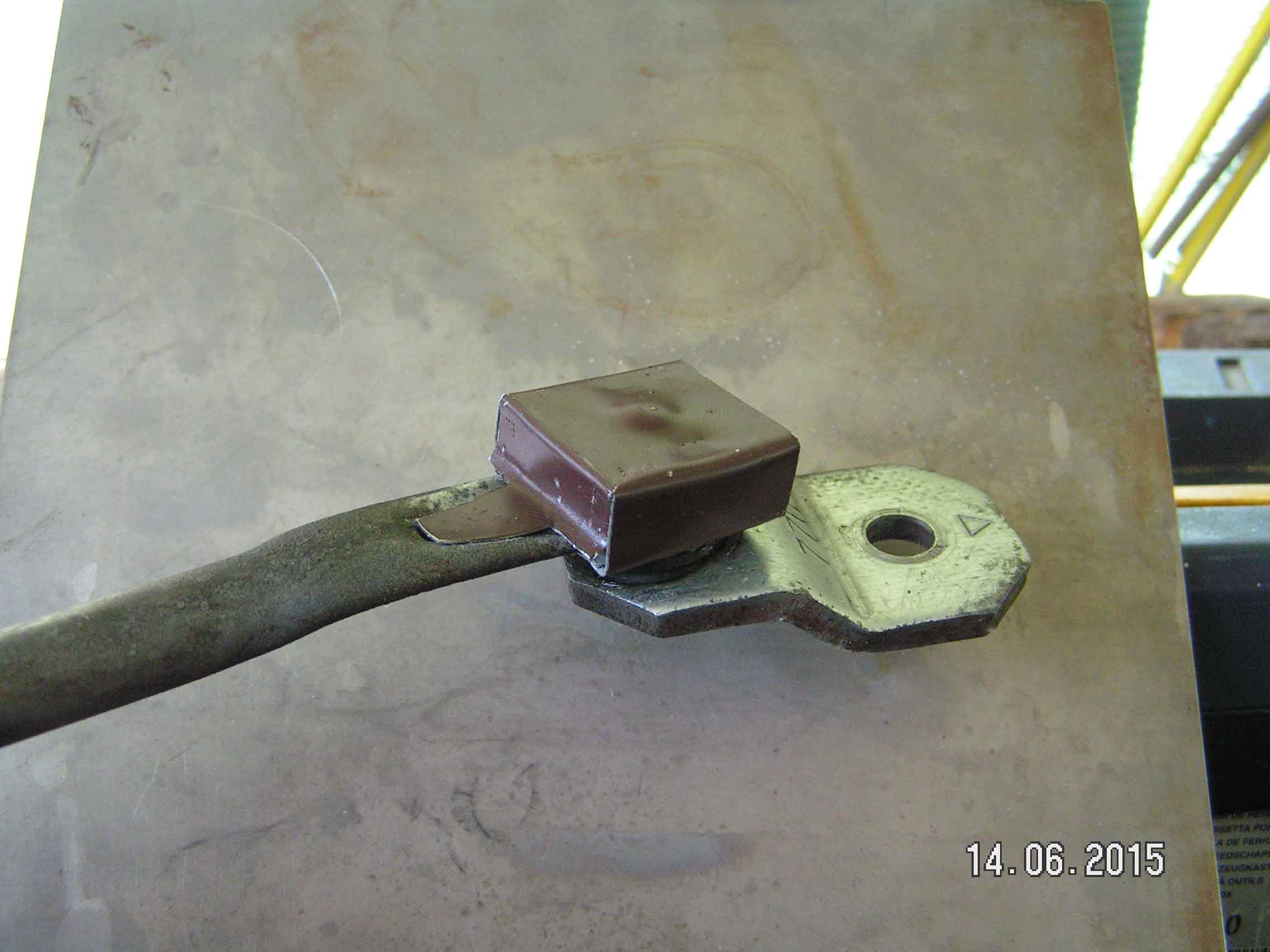

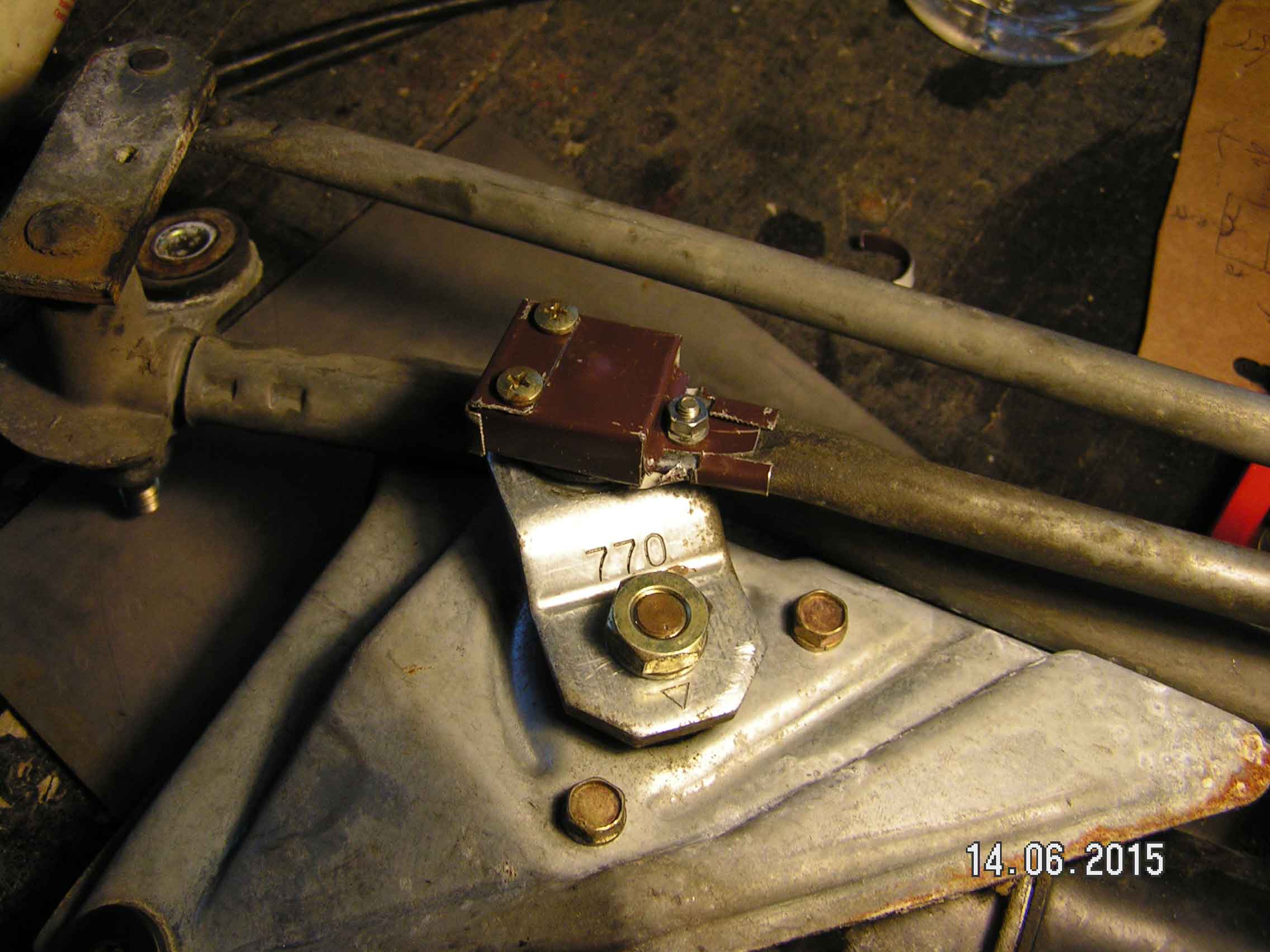

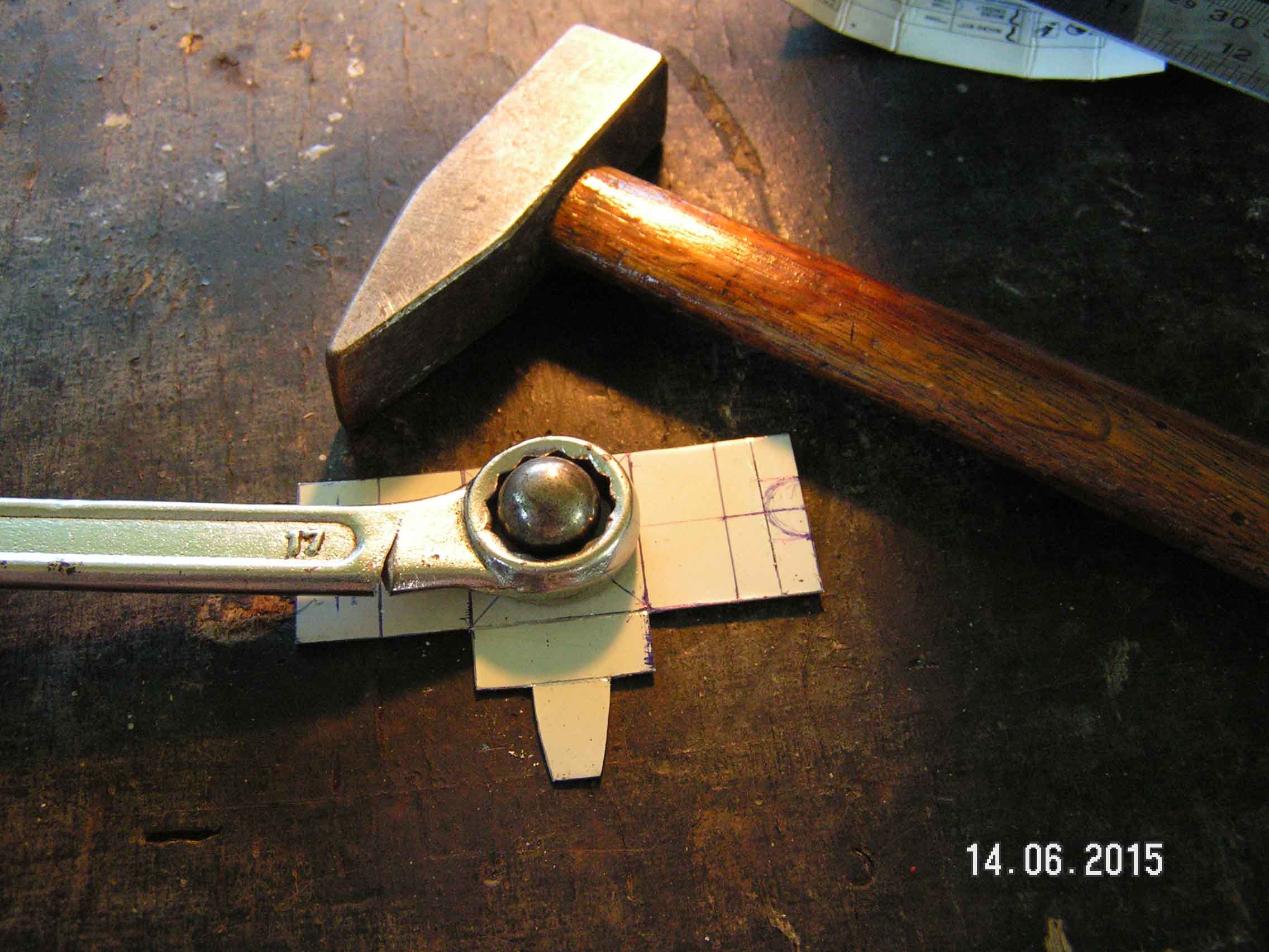

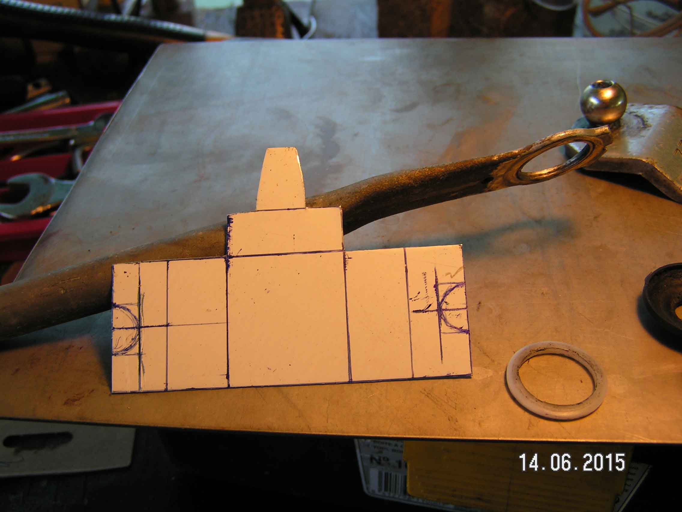

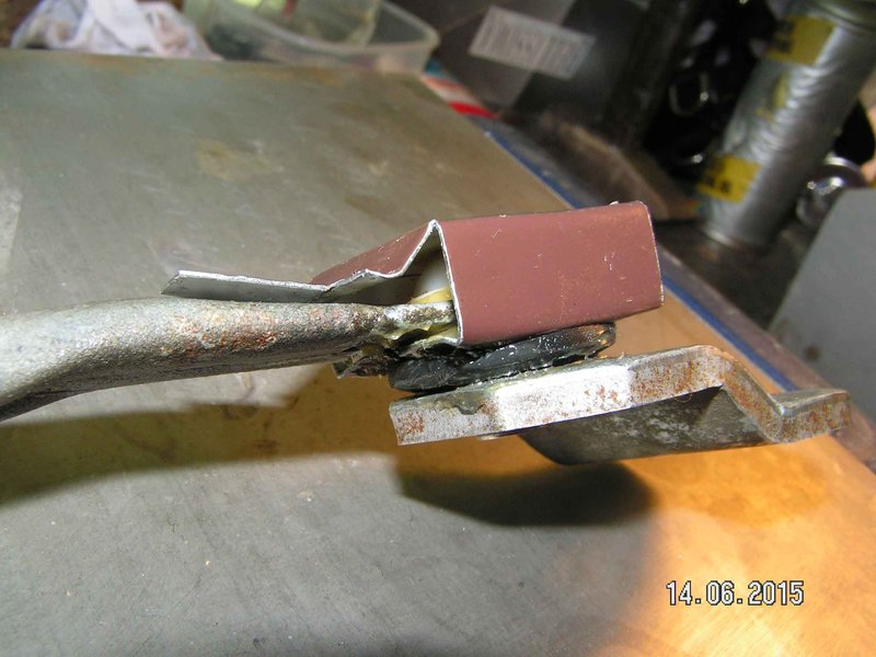

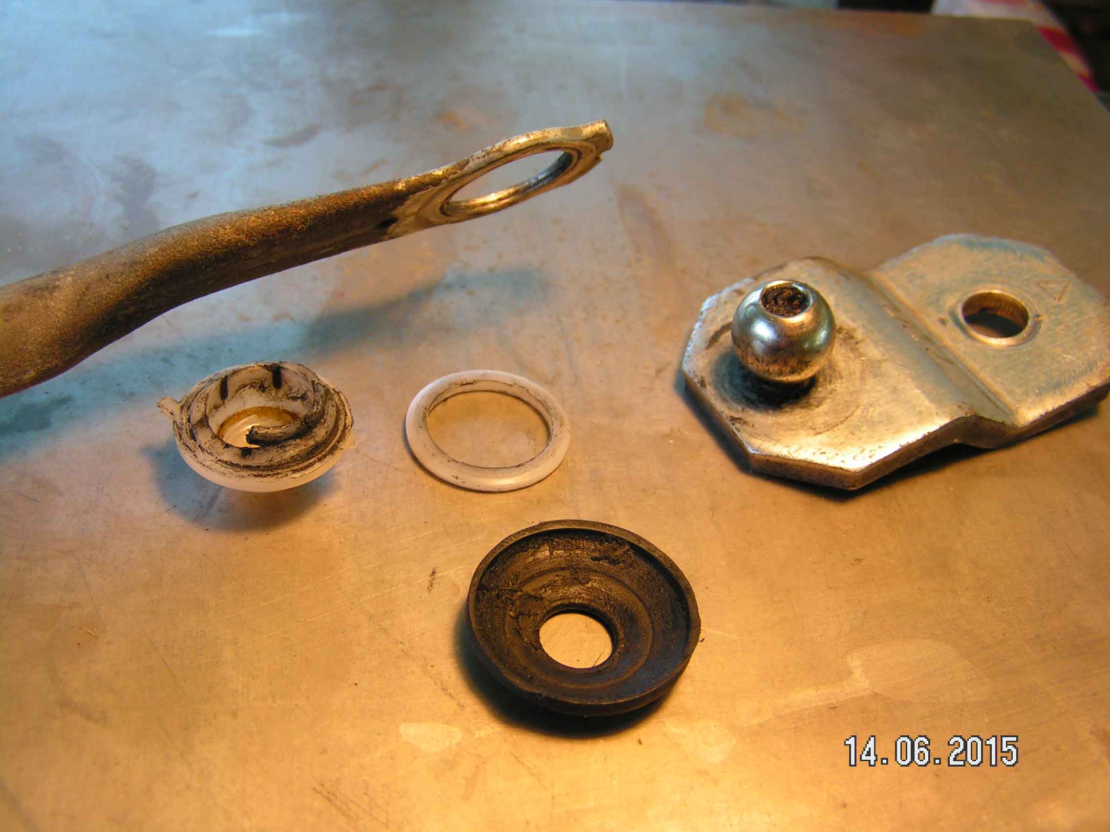

Здравейте, колеги,
Преди ок. 2 години и при мен се получи нещо подобно както при колегата Agogov (здравей, Тони!). Чистачките се лашкаха от единия край до другия, като шумно се удряха в крайно положение. Не можеше в дъжд да караш колата без да те хванат нервите. Реших, че е крайно време да предприема нещо. При проверка се оказа,че проблемът, за съжаление, няма да има такъв щастлив край като при Тони.
При спряло положение повдигнах чистачките от стъклото и установих, че имат огромен луфт, ок. 10 см.
Когато разглобих и извадих цялата система, установих, че една от пластмасовите стави /втулки/ е разбита и не може да се задържи защракната в/у стоманеното топче на ставата. Просто изскачаше, защото част от ръба й се беше разрушил и стягащият пластмасов пръстен просто изпадаше.
След като проучих колко ще ми излезе финансово подмяната с нови или втора употреба рамена, реших да си напъна сивото вещество и да видя дали не мога сам да се справя с проблема. Изглежда напъването не е било напразно, защото, като приложих измисленото, вече две години си тествам чистачките и нямам никакви луфтови проблеми, както и други, свързани с раменната система. Всичко работи точно и безшумно.
Прилагам снимков материал, защото от него ще е по-ясно какво съм направил, отколкото да разказвам. Само ще отбележа, че ламарината, която използвах е от тази, от която се правят безшевните улуци. Все пак тя е добре обработена срещу корозия.

Това е.
Накрая сложих една допълнителна ламаринка, която се обвива около стъблото на рамото за по голяма коравина.
Надявам се, че все на някого ще му влезе в употреба моят опит. Поне е проверен във времето!
