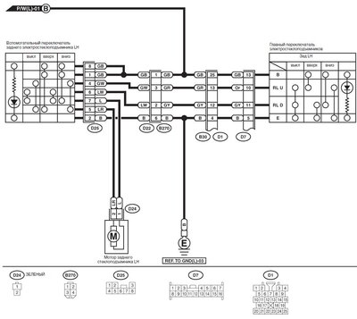

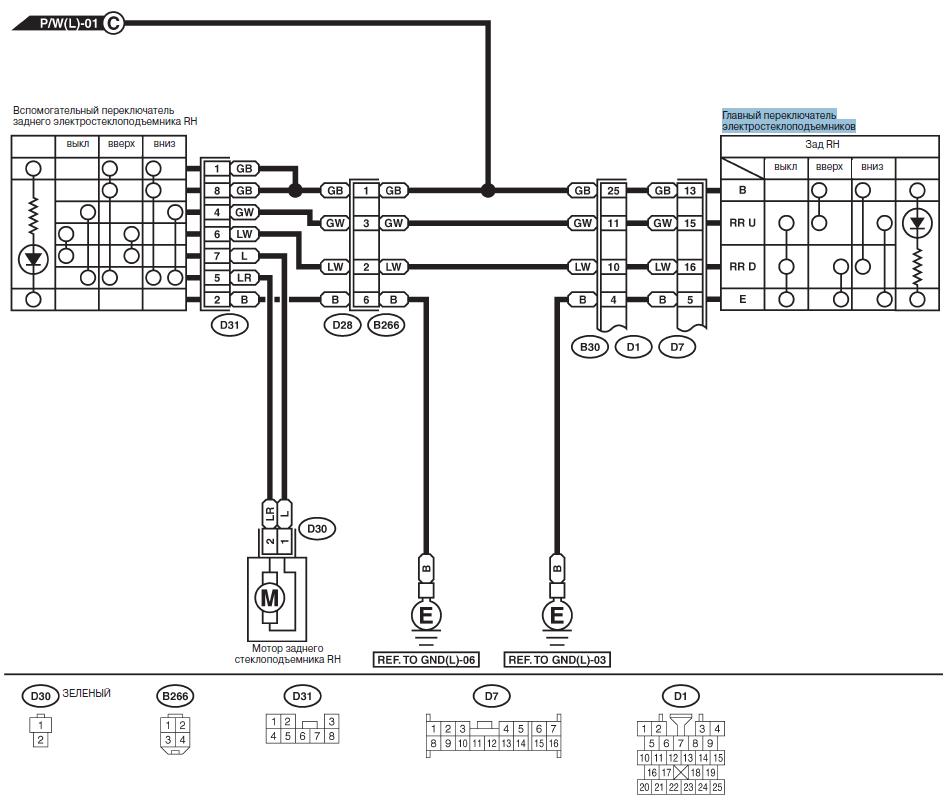

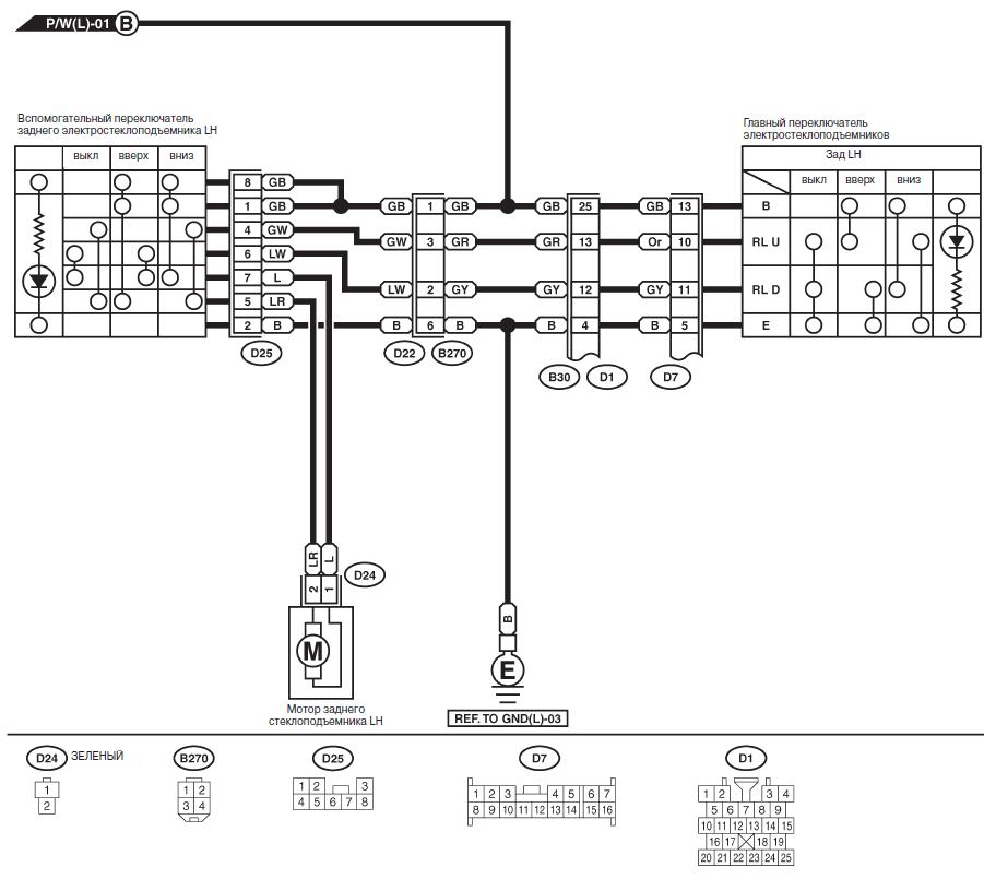

Преди да го сваляш първо замери по схемите.
P.S. Схемите за за модел 2005, за 2006 нямам, но не вярвам да има някаква разлика.
L.JPG [ 77.39 KiB | Прегледано 1250 пъти ]
R.JPG [ 81.67 KiB | Прегледано 1250 пъти ]

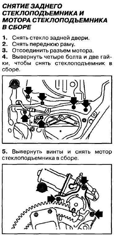

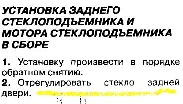

А пък това ти е бакшиш, дано не ти се налага. :giggle:
M2.JPG [ 21.8 KiB | Прегледано 1236 пъти ]
M1.JPG [ 79.19 KiB | Прегледано 1236 пъти ]

Някой знае ли что значить "сборе" и "разьем"? Иначе тази схема мисля, че ще влезе в действие още при залез слънце днес:) Мерси \:D/
Чет Юли 14, 2011 10:45 am
Постове: 449
Рейтинг: 23
в случая приеми "сборе" = сглобка, "разьем" = куплунг. не е съвсем точен превод, но е достатъчен.
