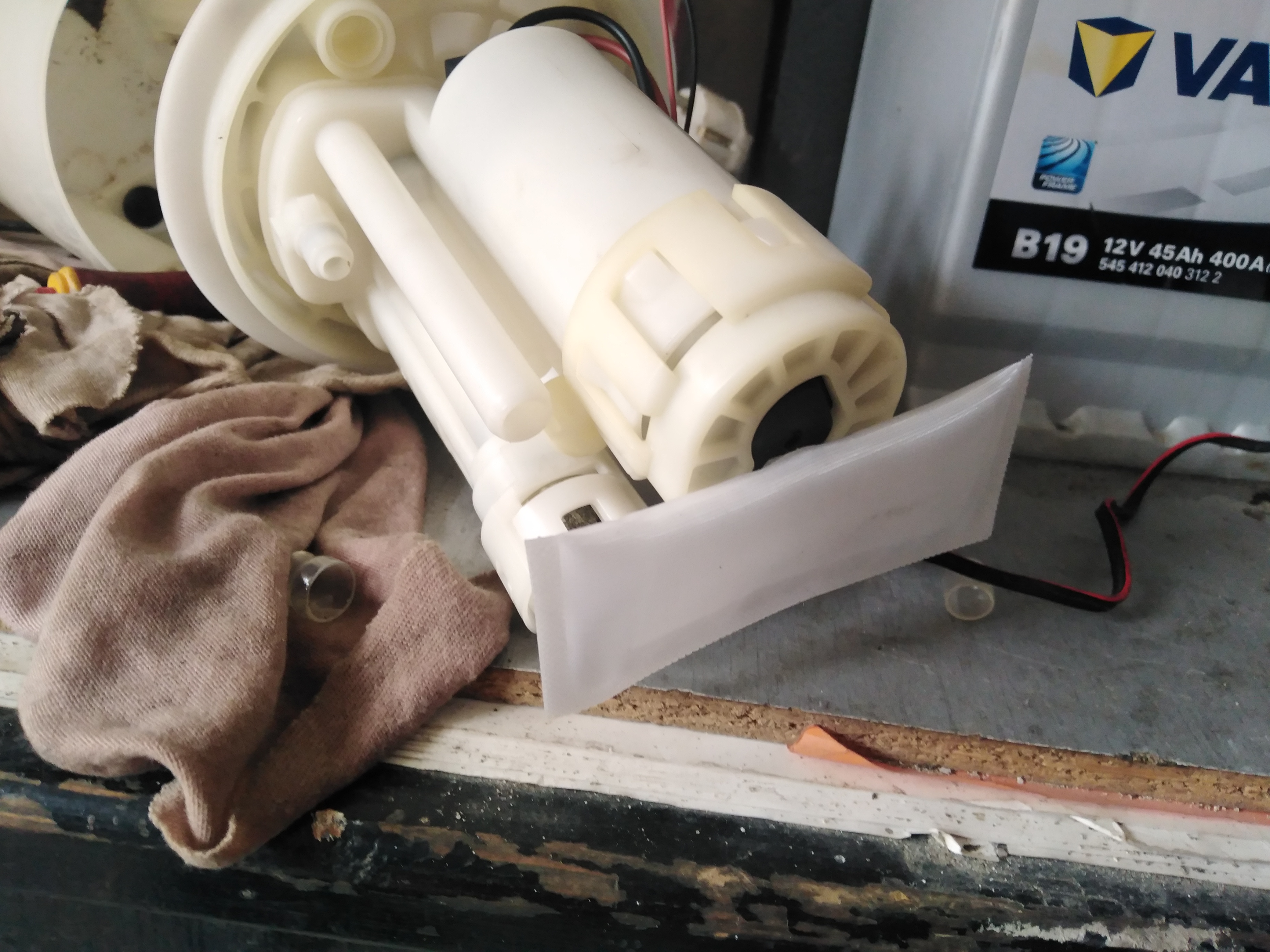

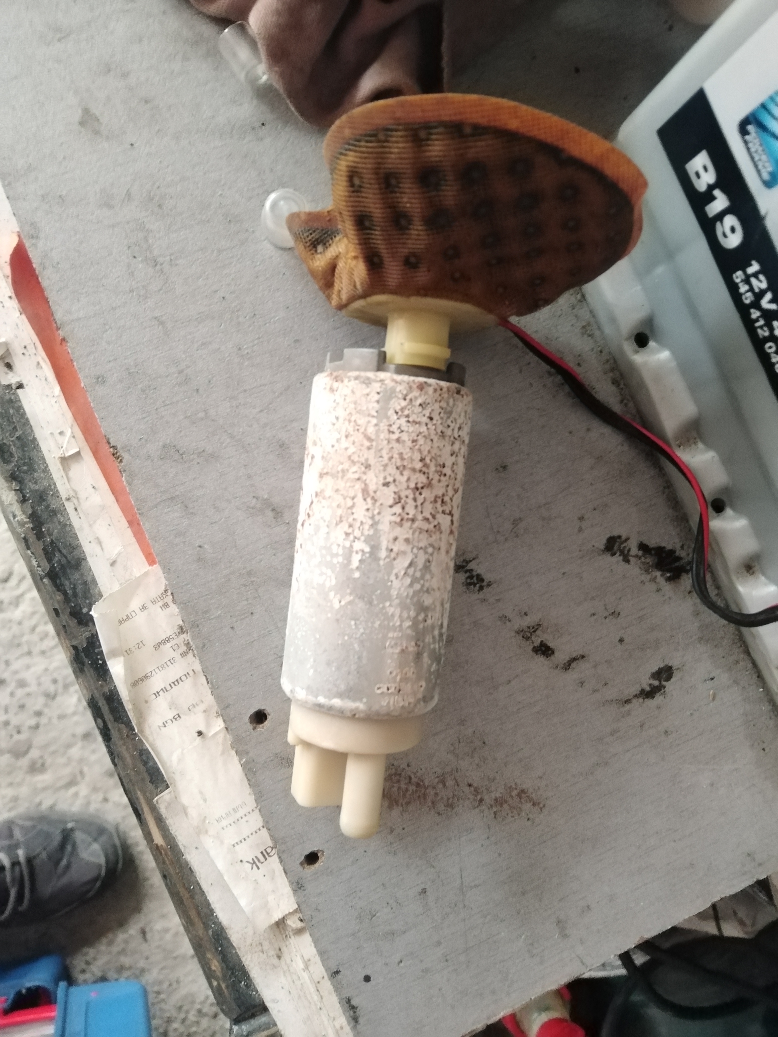

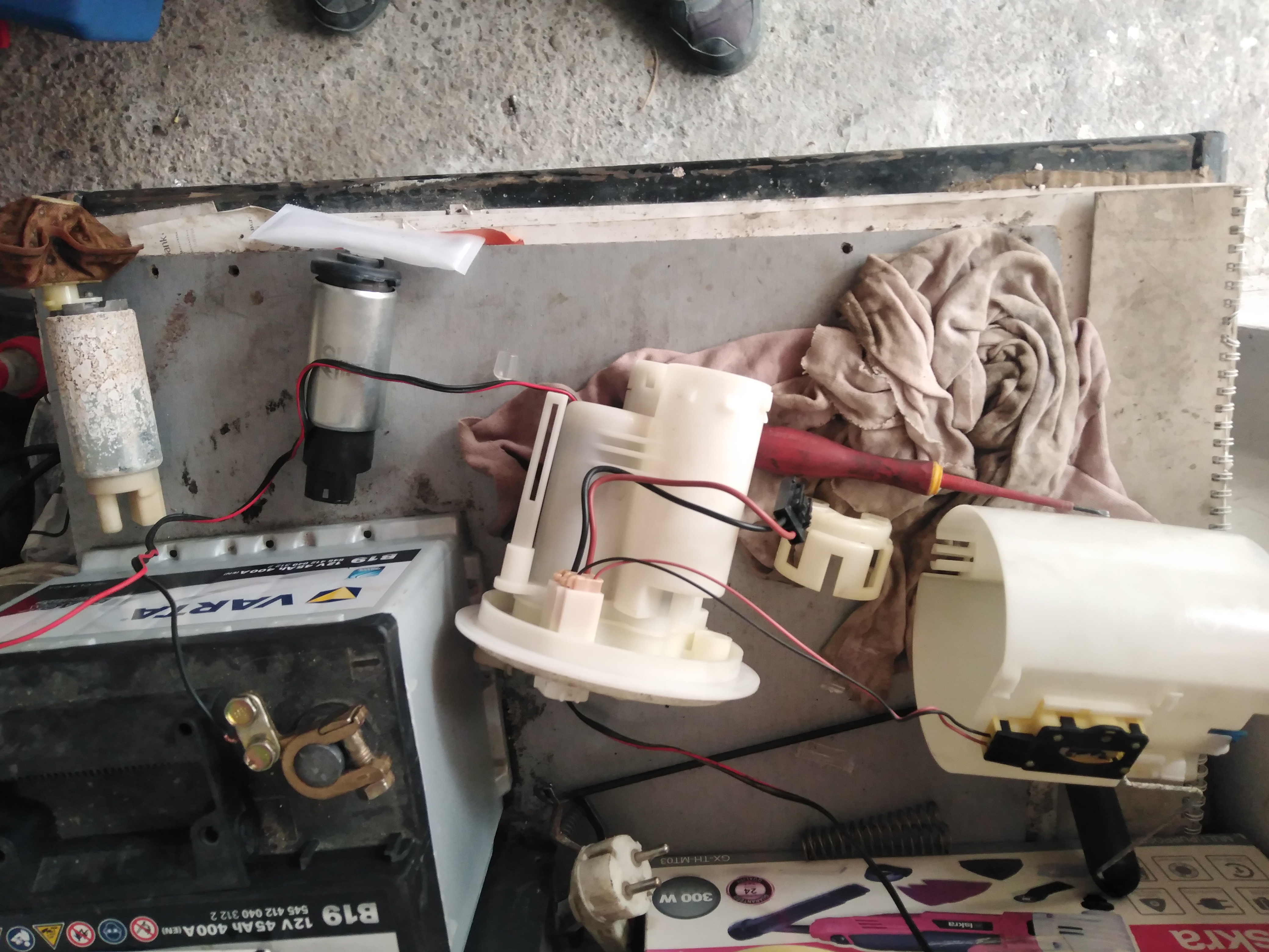

При мен спря да се чува помпата, sh 2011, 2.5, измерих съпротивлението на конектора на помпата, беше прекъснала .След почукване заработи.Смених само моторчето с тази-meat & doria 76416, пасна точно, има си филтър и кабелче с конектор в комплекта. Оригиналния кабел с конектора пасна точно и я монтирах без никакво преправяне.За сега работи
IMG_20260508_153310.jpg [ 2.64 MiB | Прегледано 1713 пъти ]
IMG_20260508_152909.jpg [ 2.26 MiB | Прегледано 1713 пъти ]
IMG_20260508_152847.jpg [ 2.88 MiB | Прегледано 1713 пъти ]
IMG_20260508_152806.jpg [ 2.95 MiB | Прегледано 1713 пъти ]
