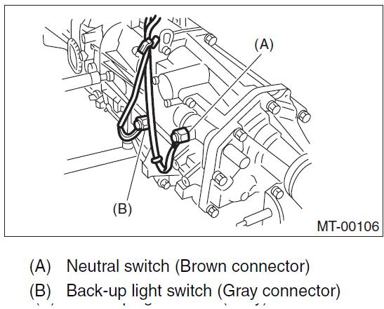

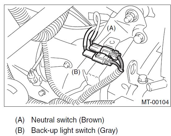

Конекторите са под кутията на въздушния филтър, сивия е за ключа за "светлени заден ход", кафявия е за ключа "неутрална скорост"
Ключовете са на втората схема. :smt023

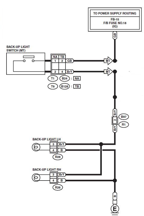

Проверката е при изключен контакт:
Изваждаш конектора и мериш при неутрална скорост с мултицет с пищялка - няма връзка -ОК
Включваш на задна скорост и ако писне - има връзка -ОК , няма ли връзка явно е ключа
А нататък схемата по-долу :smt023

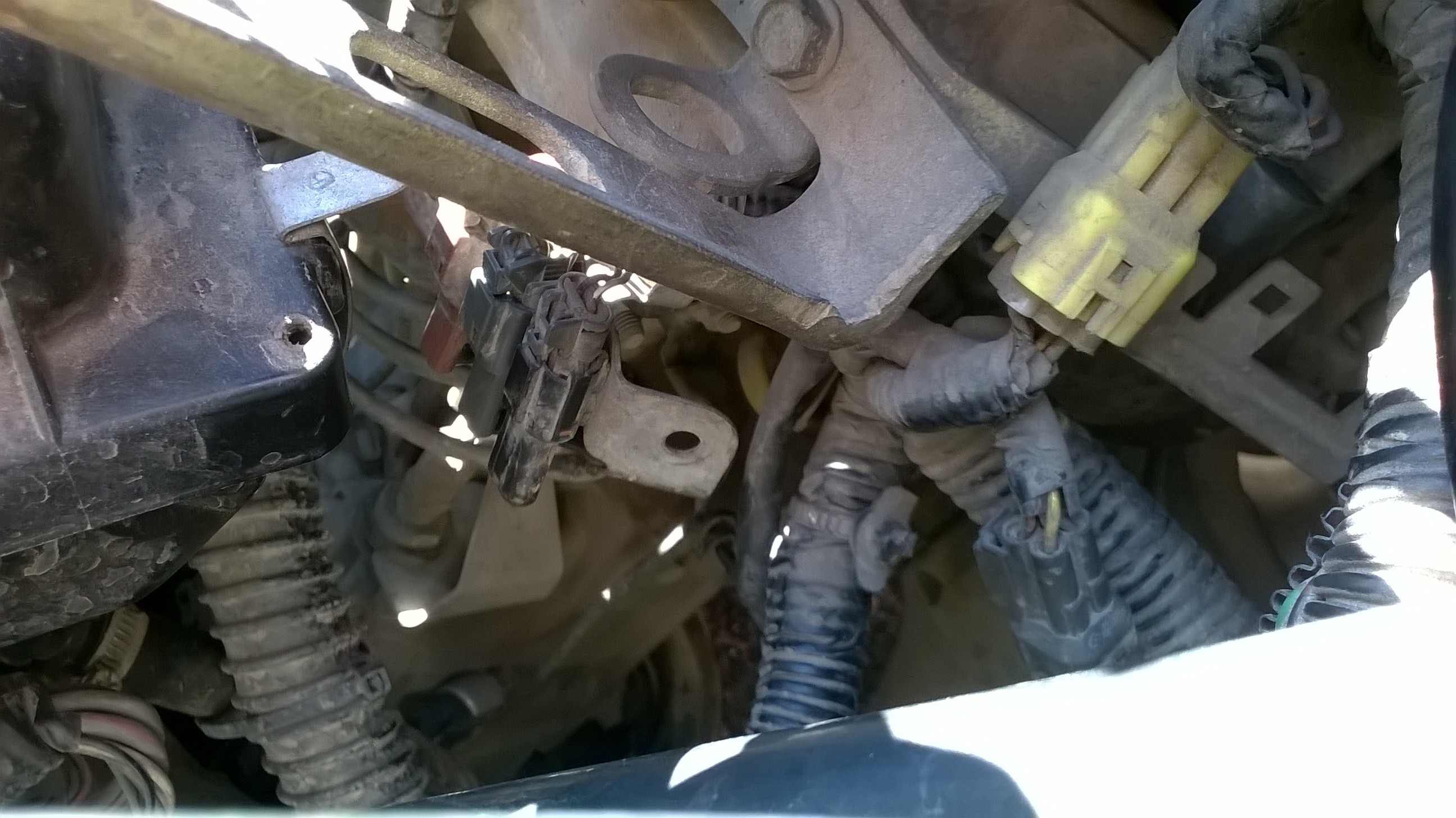

При мен датчика се е*ава, ту светят, ту - не. По този повод - пооправя ли се със сваляне и чистене, или направо нов (към 50 кинта)?
И достъпен ли е датчика без сваляне на кутията? Кабела от буксата отива сякаш доста назад, но нямам възможност в момента да се завра отдолу и да огледам...
ПП - ще си позволя да добавя още малко инфо - буксите се падат точно над щеката за маслото на скоростите, което е от пасажераката страна на двигателя, и може да не са две, а три, като при мен. Сивата в този случай е средната. ;)
(сори, снимката не ще да я показва вертикално, както е снимано)

Буксите са три ,защото третата е на бавните.Пробвай с почистване ,колегата Младен има тема за това,не е за датчика на задна ,но те са еднакви,така че ще ти свърши работа :good:
viewtopic.php?f=37&t=9304&hilit=%D0%B4%D0%B0%D1%82%D1%87%D0%B8%D0%BA+%D0%B7%D0%B0+%D0%BD%D0%B5%D1%83%D1%82%D1%80%D0%B0%D0%BB%D0%BD%D0%B0
