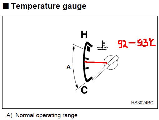

При мен стрелката при загрял двигател - като на схемата, но не прескача или играе, стои си там залепена. Капачката си я затегни, но провери гумичката тя играе ролята на клапан и пропуска към казанчето при определено налягане, но не съм забелязал кога се случва и тогава чак може да е топла течността. Предполагам, че вентилаторите ти работят коректно, но трябва да ги провериш, някъде тук бях писал, как работят.
Tgauge.JPG [ 19.65 KiB | Прегледано 627 пъти ]

и мойта стрелка не мърда - показанието ми е малко под това което си показал, днес забелязах, че нивото на водата в казанчето мърда, което значи, че си е наред, но пак си седи по студена от тази в радиатора - предполагам, защото е преливник само.

Vertriebler написа:
............. и до определена висока температура не мърда и чак като прескочи определен праг почва да показва истинската стойност. ......
Явно си ОК, но това "прескачане" и показване на "истинската стойност" не можах да го осмисля какво е..
Както е на схемата всичко е ОК в целия диапазон до червения сектор.
Щом и "чека" не ти свети - няма за какво да се притесняваш - двойно подсигурен си. :D
