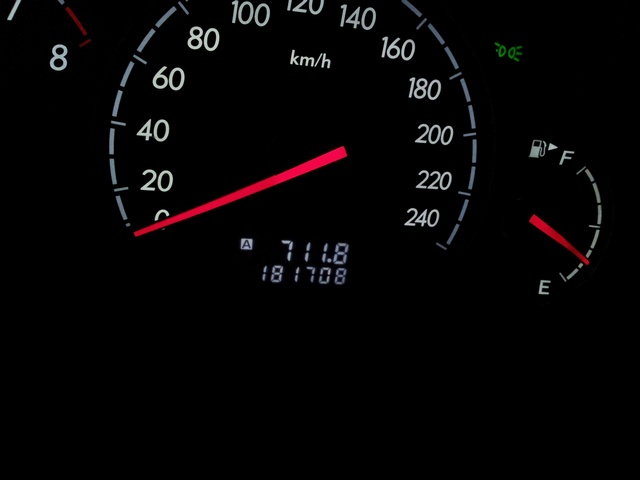

Сега да докладвам за първият резервоар с газ.... :pardon:
Днес ми свърши най-после газта... Сметки:
- 60 литра в резервоара, занулен
- 21 дни карана
- 51 пъти запалвана и карана на бензин, към 2 км до превключване на газ средно- което прави 102 км на бензин
- 711 км общо, минус 102 км на бензин- 609 km чисто на газ
- или между 9,5-10 литра газ на 100 км градско
.....за сега мисля, че е добре за 165 коня :-?
след 1000 км ще ви докладвам отново.... :beer:
Коментар на файл: Датчика за газ изгасна на 711 км.... Първо зареждане
