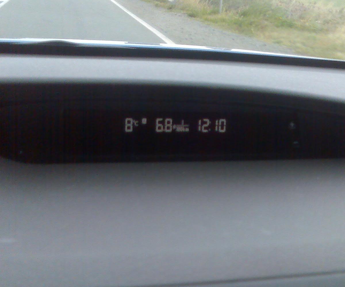

Ако не го юркаш, автоматика включва 4-та на около 60 км/ч.
Иначе за рязко ускорение(кикдаун), за скорости под 100 включва на 2-ра, но тя свършва на 100-110 някъде. После следва трета, която ускорява до към 140-150. И нататък вече само 4-та. Съответно ускорението от 150 нагоре не е нещо, което си струва да се прави често. Но баира за Траянови врата на 3-та си го качвам със 140 без проблем(и без да гледам стрелката за бензина как се срива). То въпроса е в какви обороти искаш да го вкараш. Очевидно е, че ускорение(при бензина) има над 2500-3000 оборота, и при 100 км/ч, на 4-та си на 1500-2000 оборота. Напълно нормално е да включи трета.
Но от друга страна, няма такъв кеф да караш със 140 км/ч и 3000 оборота :) :) :)
Или пък да караш спокойно, без резки движения, и да гледаш такива неща на дисплея :
(Всъщност, една пета скорост нямаше да е излишна, но и с четирите удоволствието е огромно. НИКОГА ВЕЧЕ РЪЧКА!!!)
