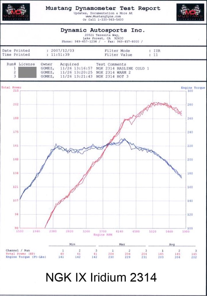

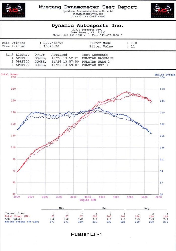

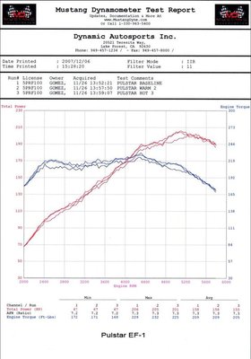

Да възобновя темата, че никой не отговори за Pulstar - е.. тука има един Dyno Test - Pulstar vs NGK Iridium and ets.
Вече съм с NGK Iridium така, че няма съмнение за внушение..., но можем да кажем, че Pulstar хич не са лоши :smt033

Това е под 2% бе дали динометъра има подобна точност... Изсмукано от пръстите ми изглежда това.

Явно някой може да мери :D
info: http://www.sparkplugs.com/
P.S. Да добавя точната страница, че я бях затворил .. http://www.sparkplugs.com/sparkplug411.asp?kw=SRT-4+Dyno+Results&mfid=0&KID=3095
