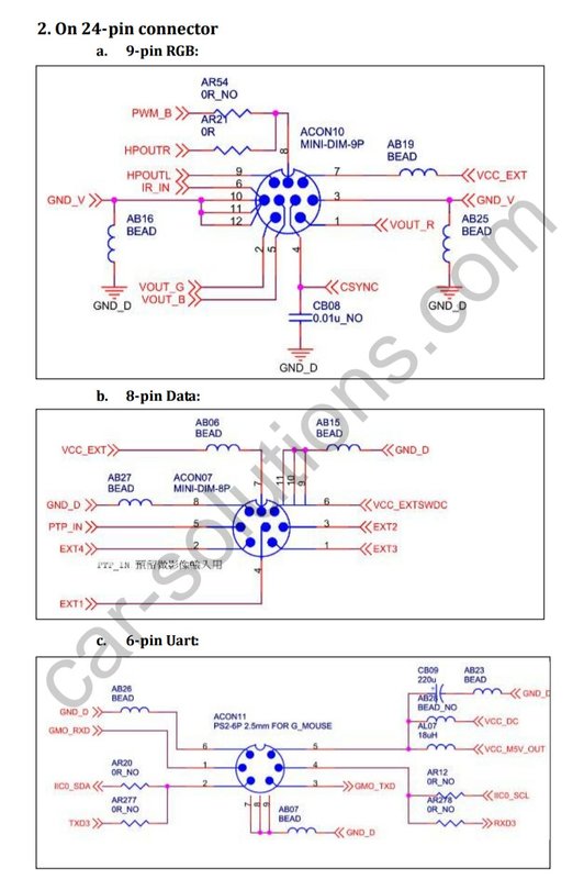

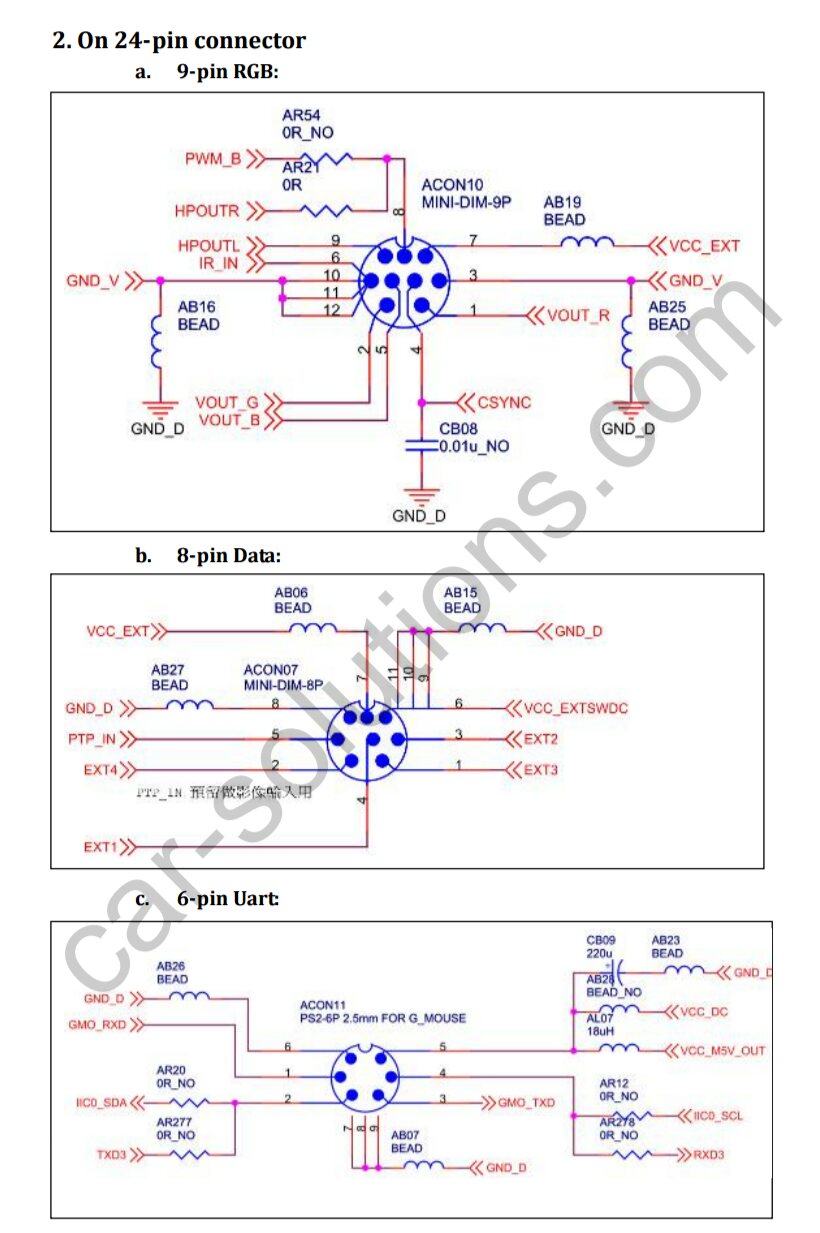

Ето схемата на буксите от страната на устройството.
Screenshot_20161229-182015_1.jpg [ 69.42 KiB | Прегледано 891 пъти ]
Screenshot_20161229-181857_1.jpg [ 124.44 KiB | Прегледано 891 пъти ]

Нова година, нов късмет! Аз лично не успях да намеря такава букса. Ще купя устройството без преходник и ще импровизирам нещо на място. Ще пиша после как съм реализирал проекта.
П.П. Някои има ли схема на кабела, които идва от монитора?

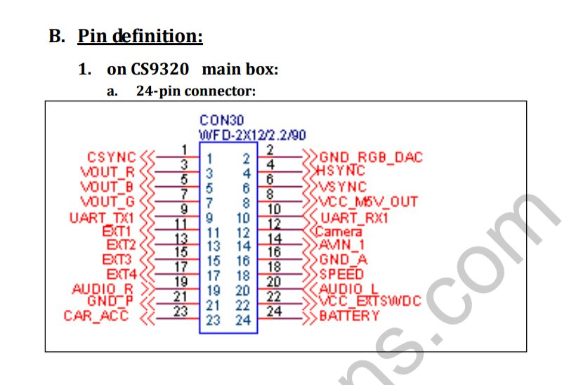

Най-лесно е да се отреже тази букса и да се замени с друга или просто да се навържат кабелите с кабелни обувки или поялник директно. При всички варианти обаче ми трябва схема на кабелите идващи от монитора.

Заповядай
KENWOOD_rev1.1.pdf [19.24 KiB]

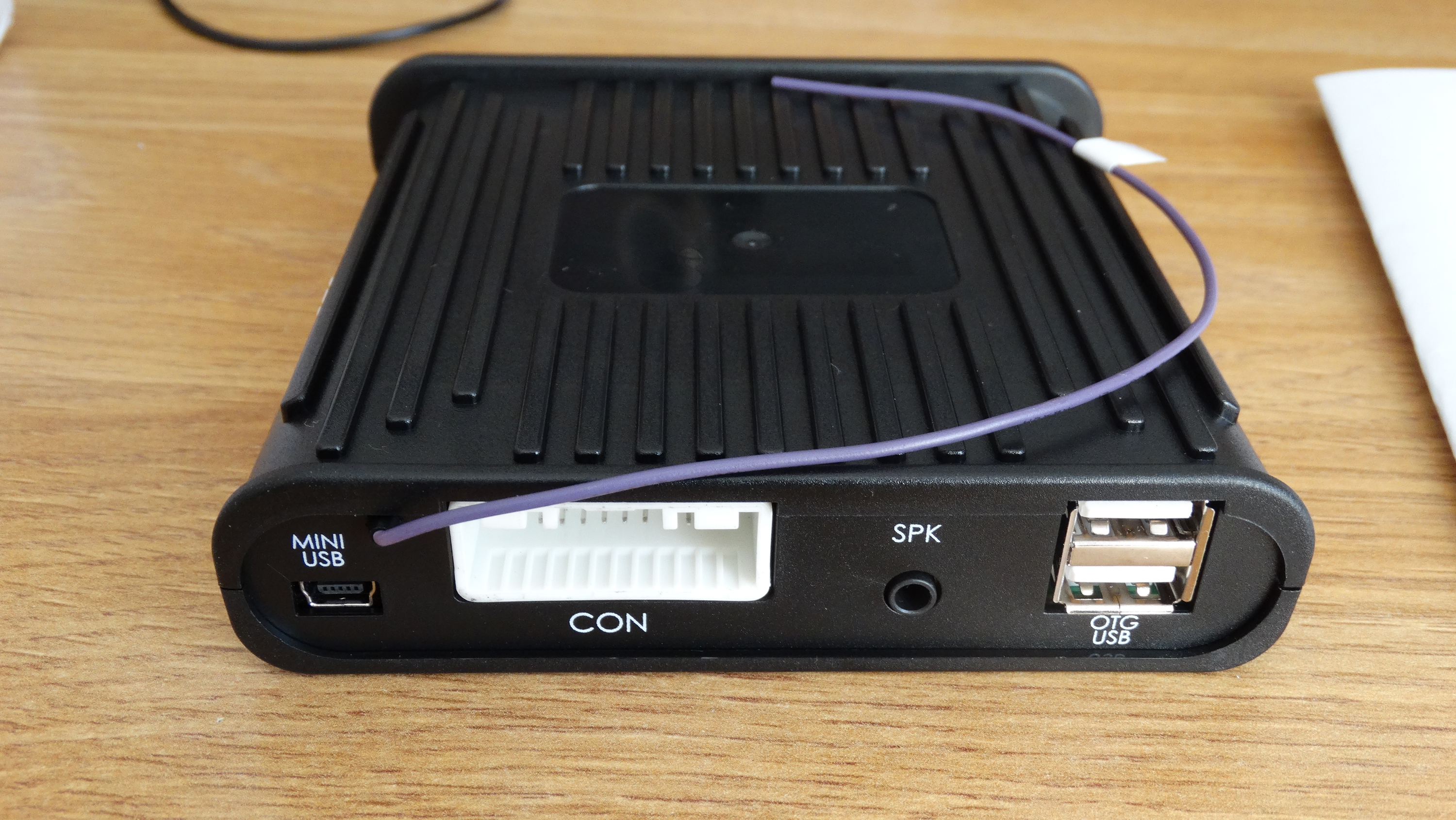

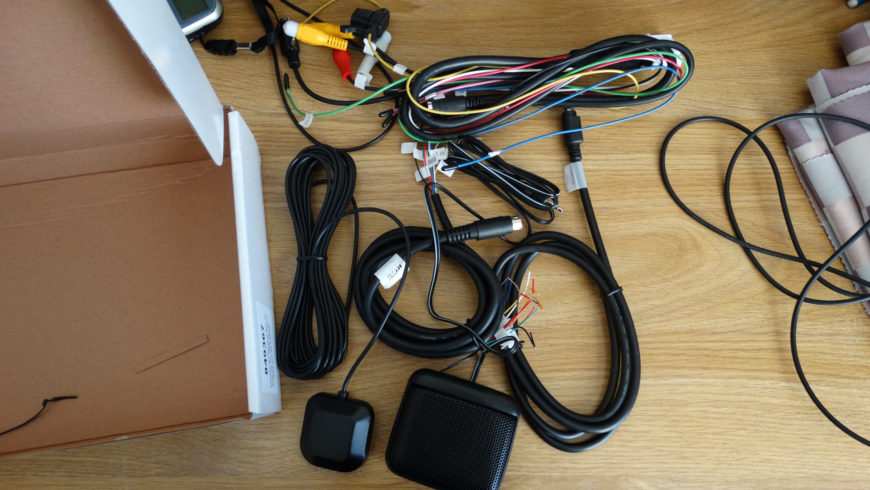

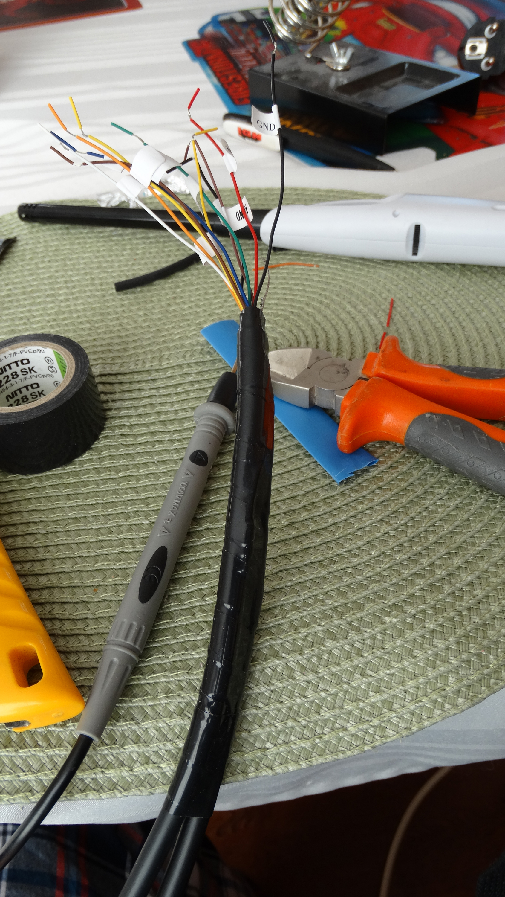

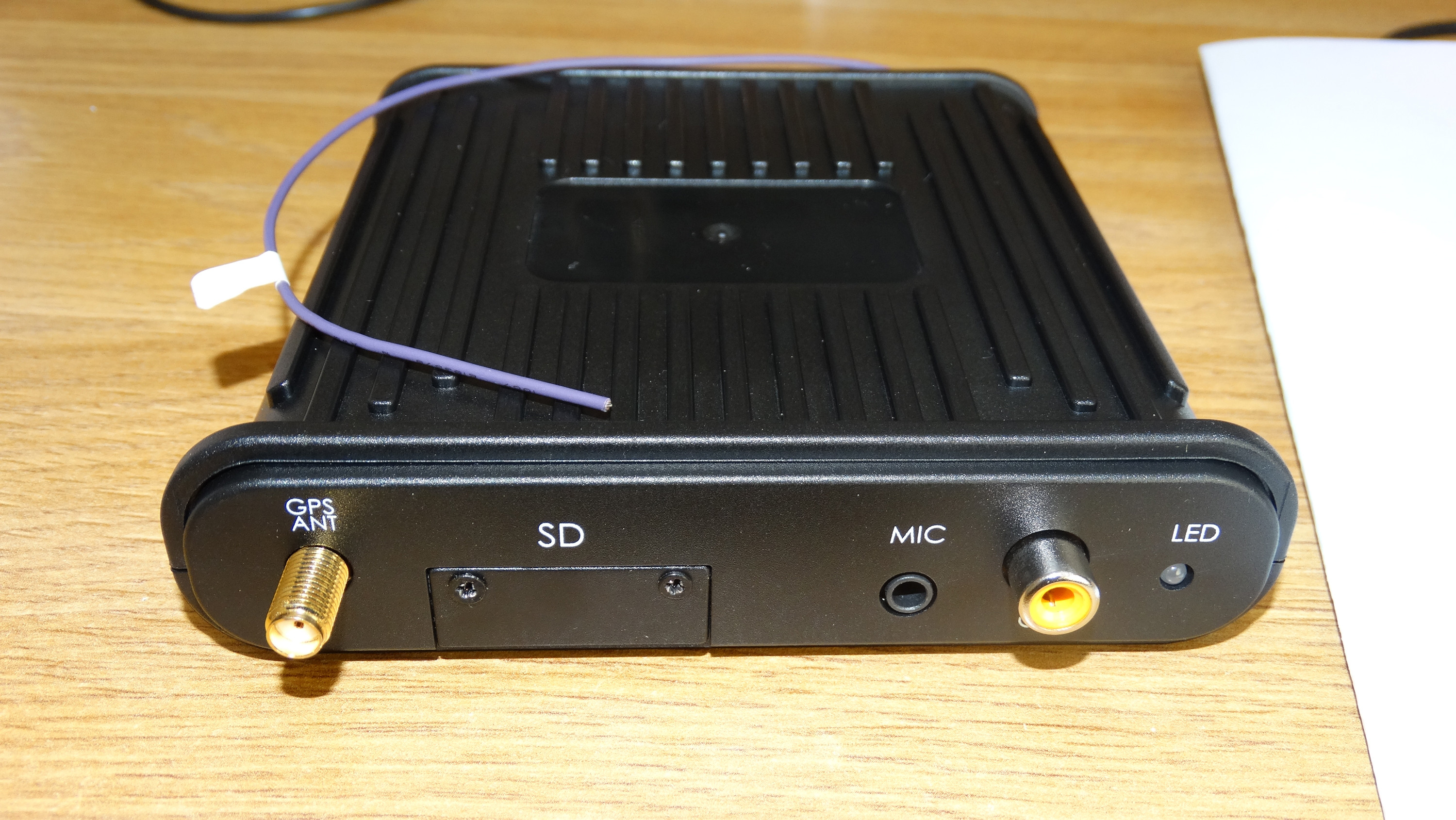

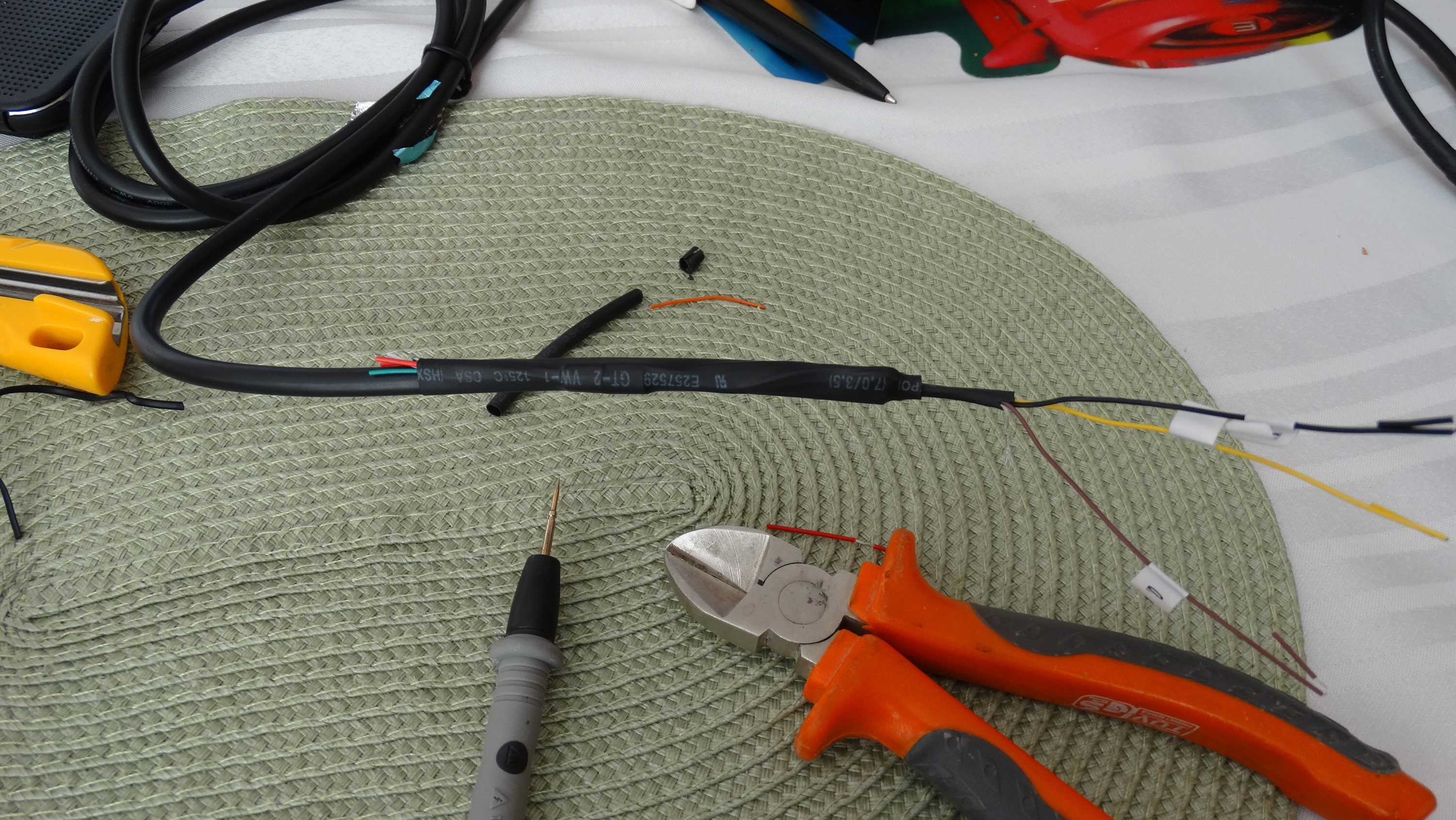

Кутията пристигна, сега ще трябва да навържа и настроя всичко и да видим какво ще стане :giggle:
DSC00141.JPG [ 3.18 MiB | Прегледано 744 пъти ]
DSC00142.JPG [ 3.19 MiB | Прегледано 744 пъти ]
DSC00143.JPG [ 3.35 MiB | Прегледано 744 пъти ]

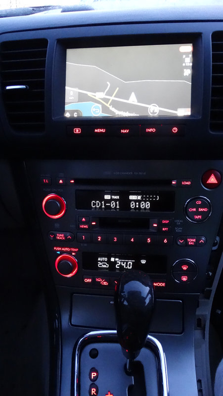

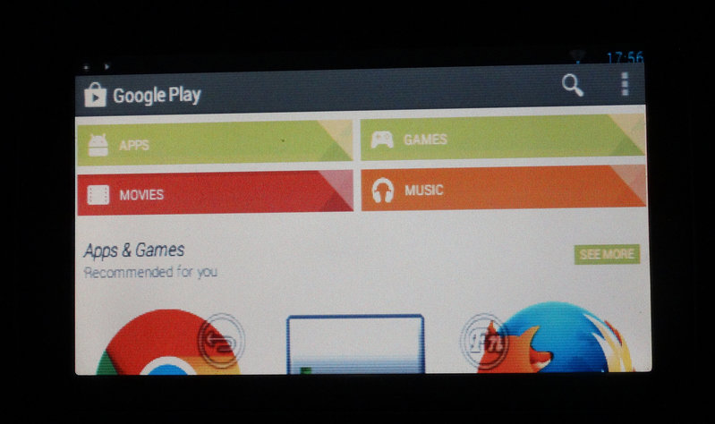

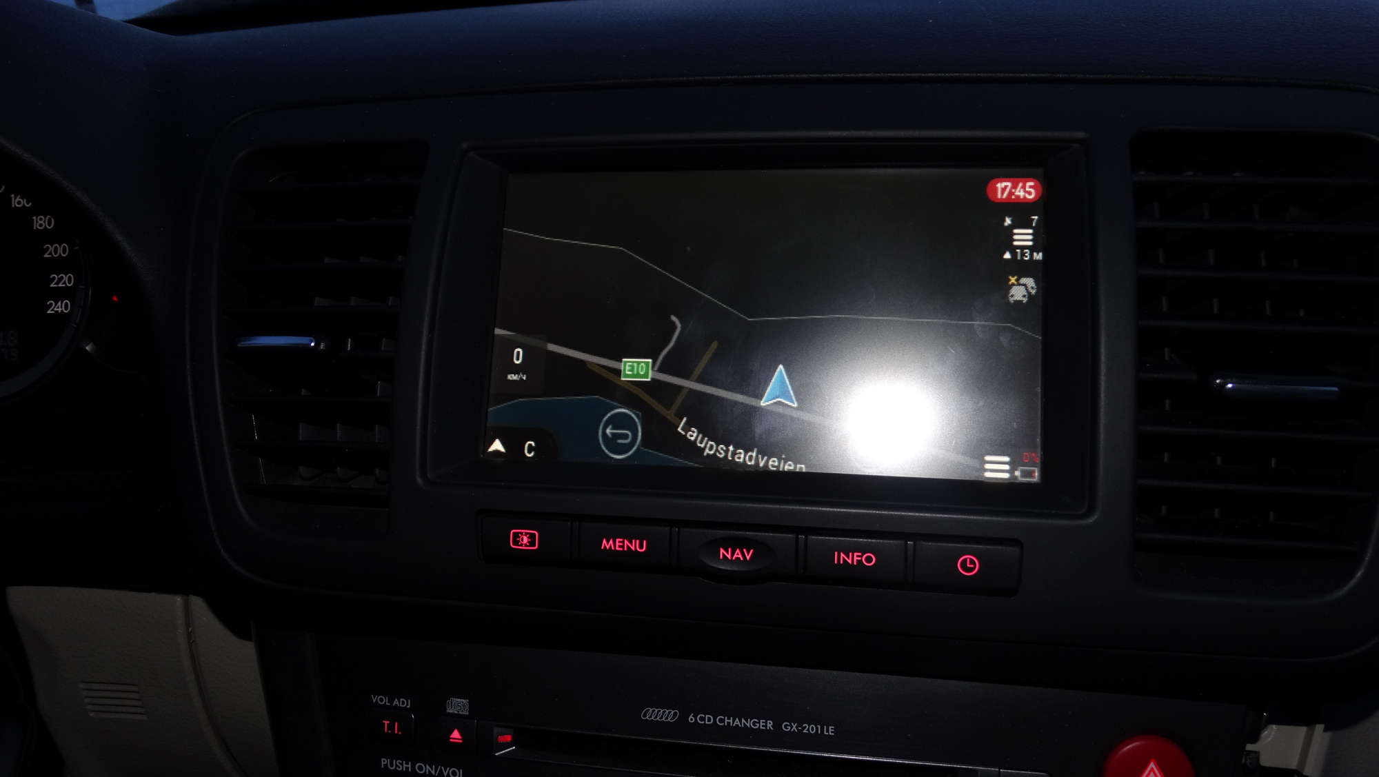

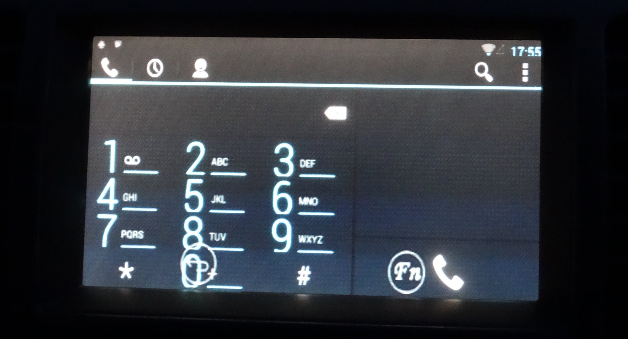

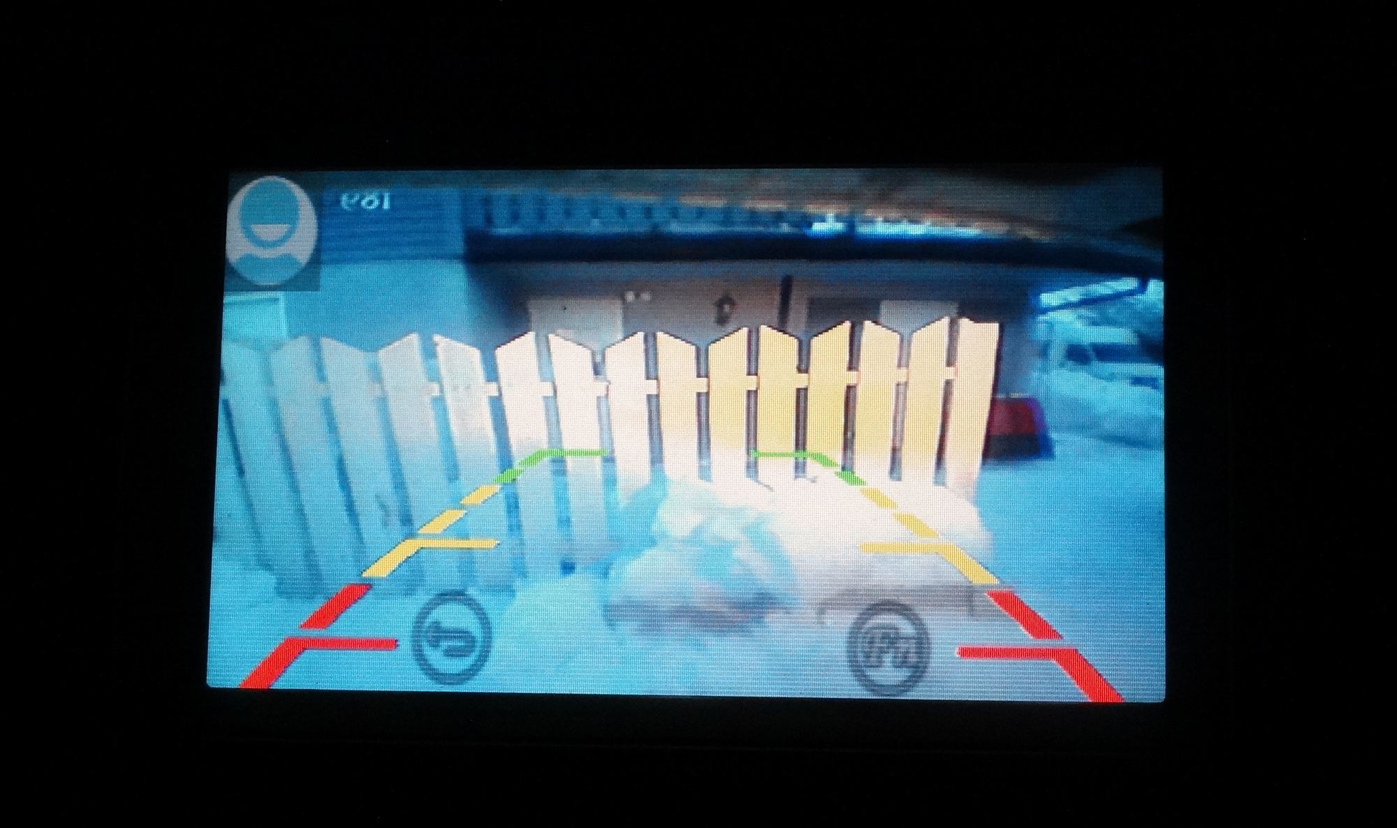

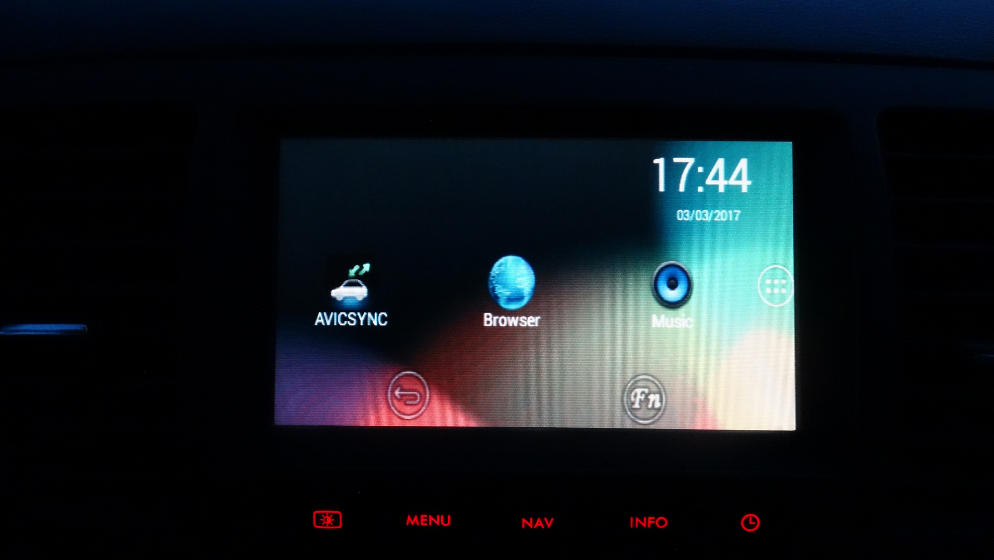

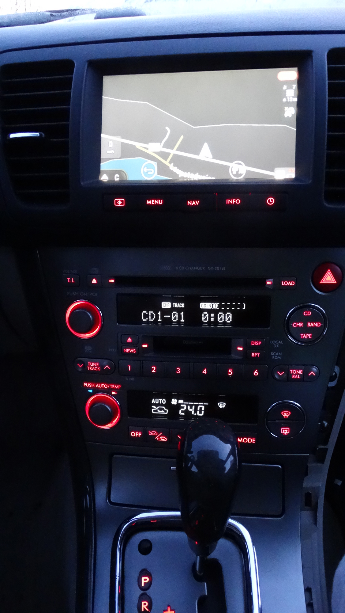

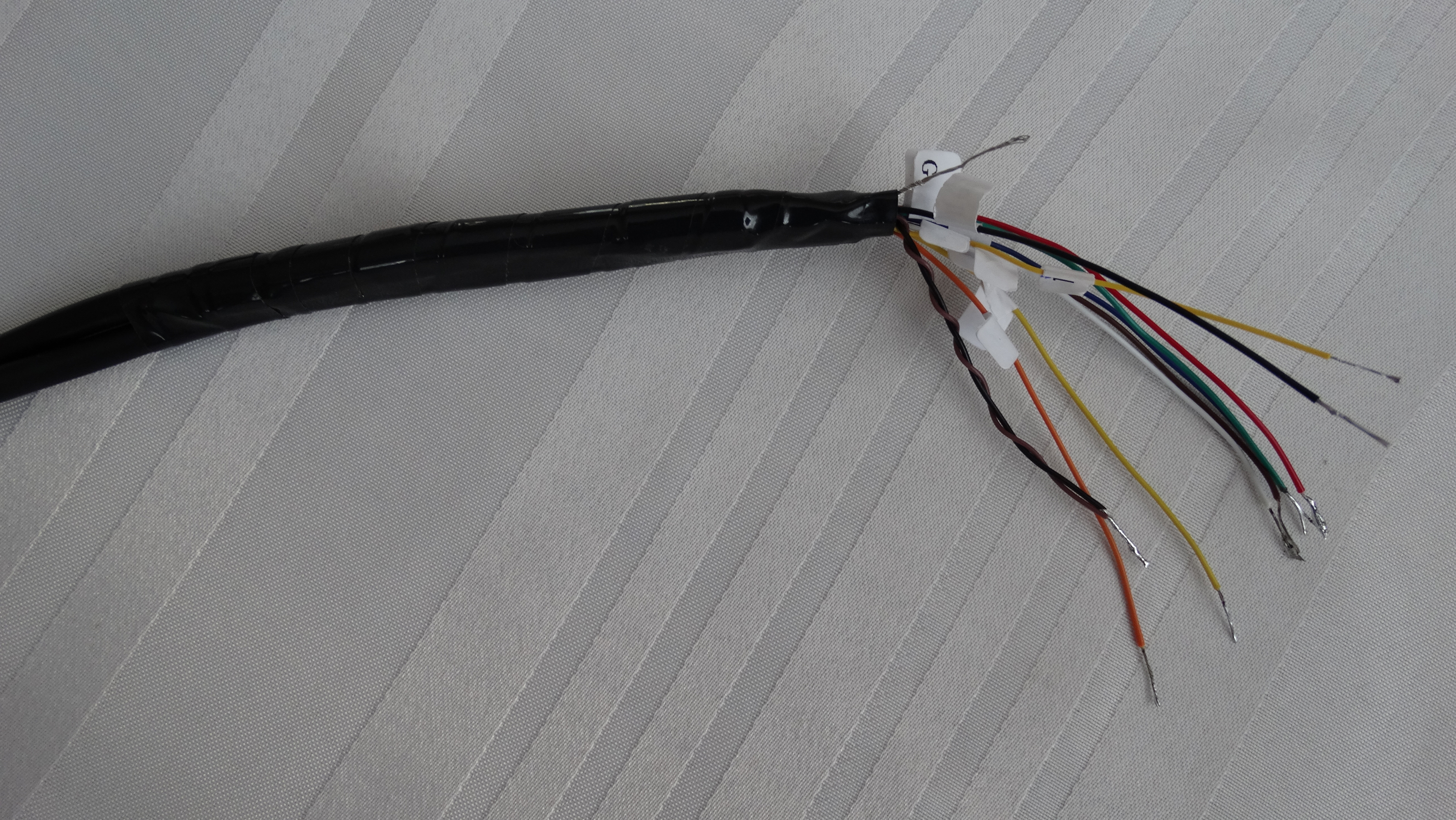

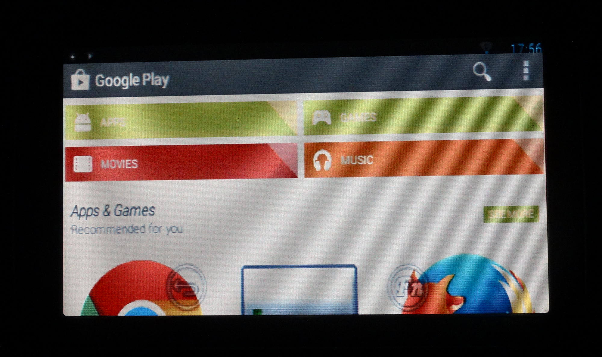

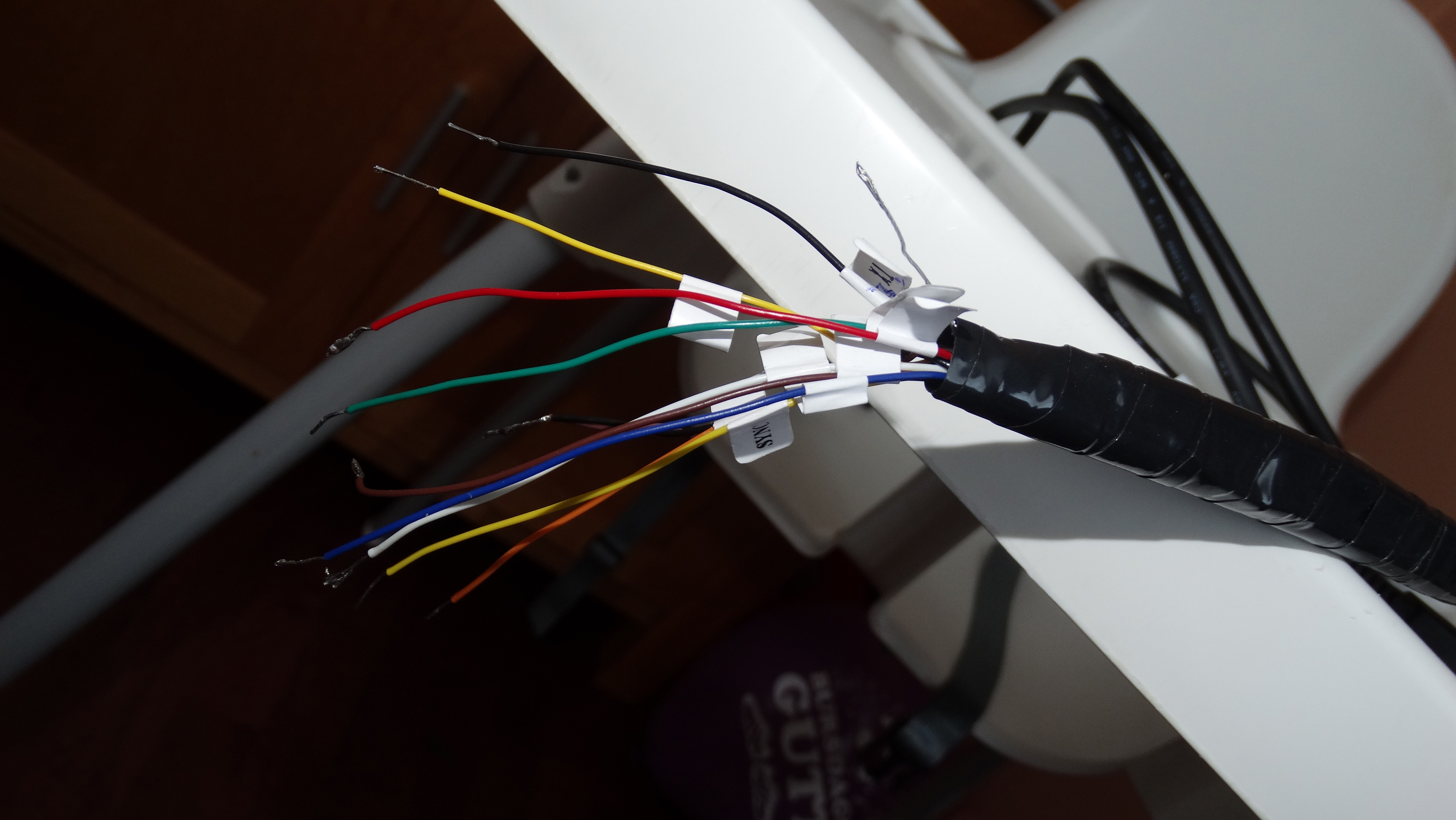

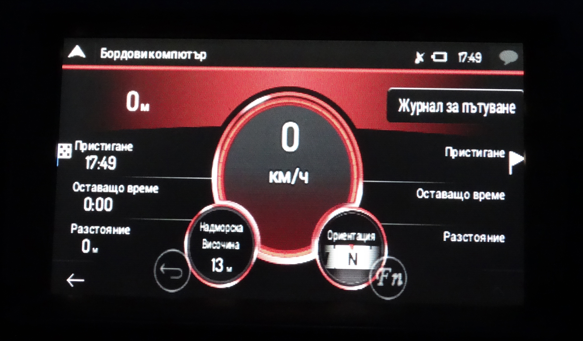

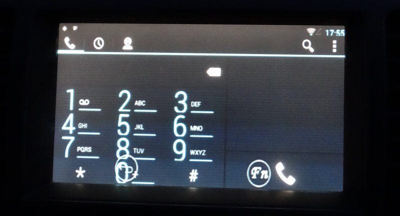

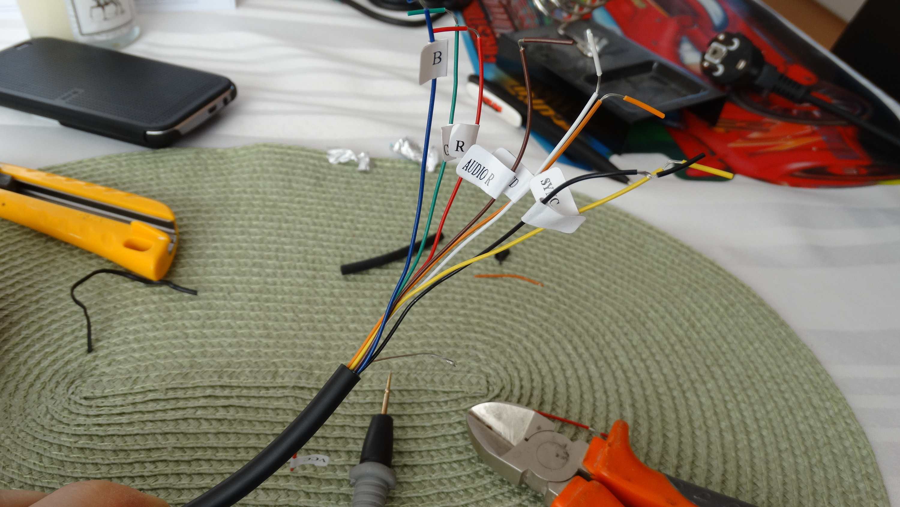

Навързах го това чудо и да ви кажа съм много приятно изненадан. Много бързо работи, Андроида е преработен специално за него и няма нищо излишно като програми и настройки. Същевременно позволява да се инсталира всичко, което ти е нужно. От съпорта ми дадоха последната стабилна версия 4.3, която е напълно достатъчна за основните функции, които предлга кутията. Имах малко проблеми докато подкарам дисплея, после тъч функцията, както имаше и драми със звука. Сега всичко е наред и устройството работи вече на 100%. Реших да не използвам 13 пиновавата женска букса. Директно отрязах тази, която идва от дисплея и запоих кабелите към двата преходника, които идват в комплекта.
Ето и малко снимки, не съм се заигравал за сега да къстъмайзвам софтуера, така че да изглежда по оригинално - това по нататък. Ето и какво може това устройство:

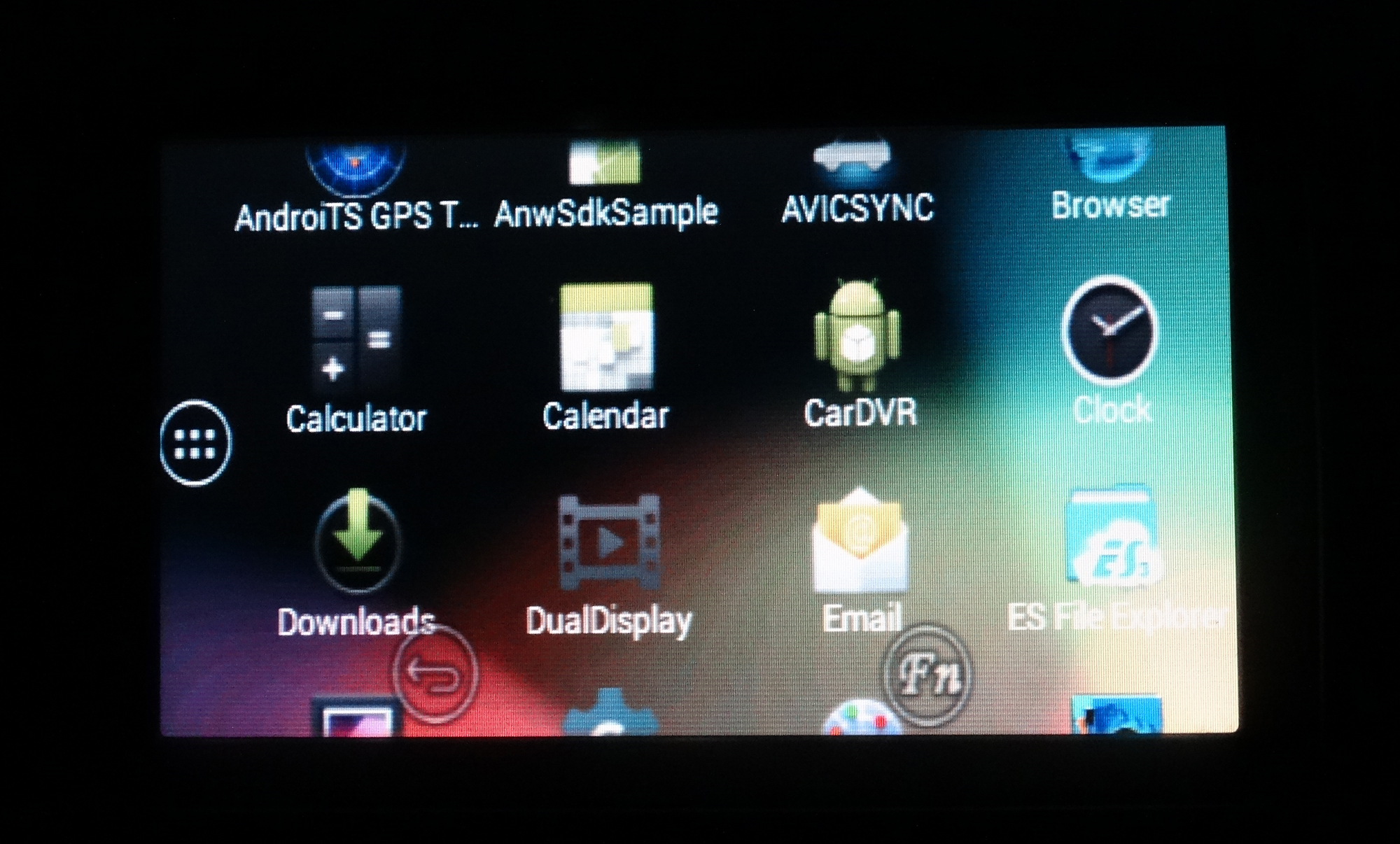

Коментар на файл: Основното меню
DSC00171.JPG [ 878.71 KiB | Прегледано 741 пъти ]

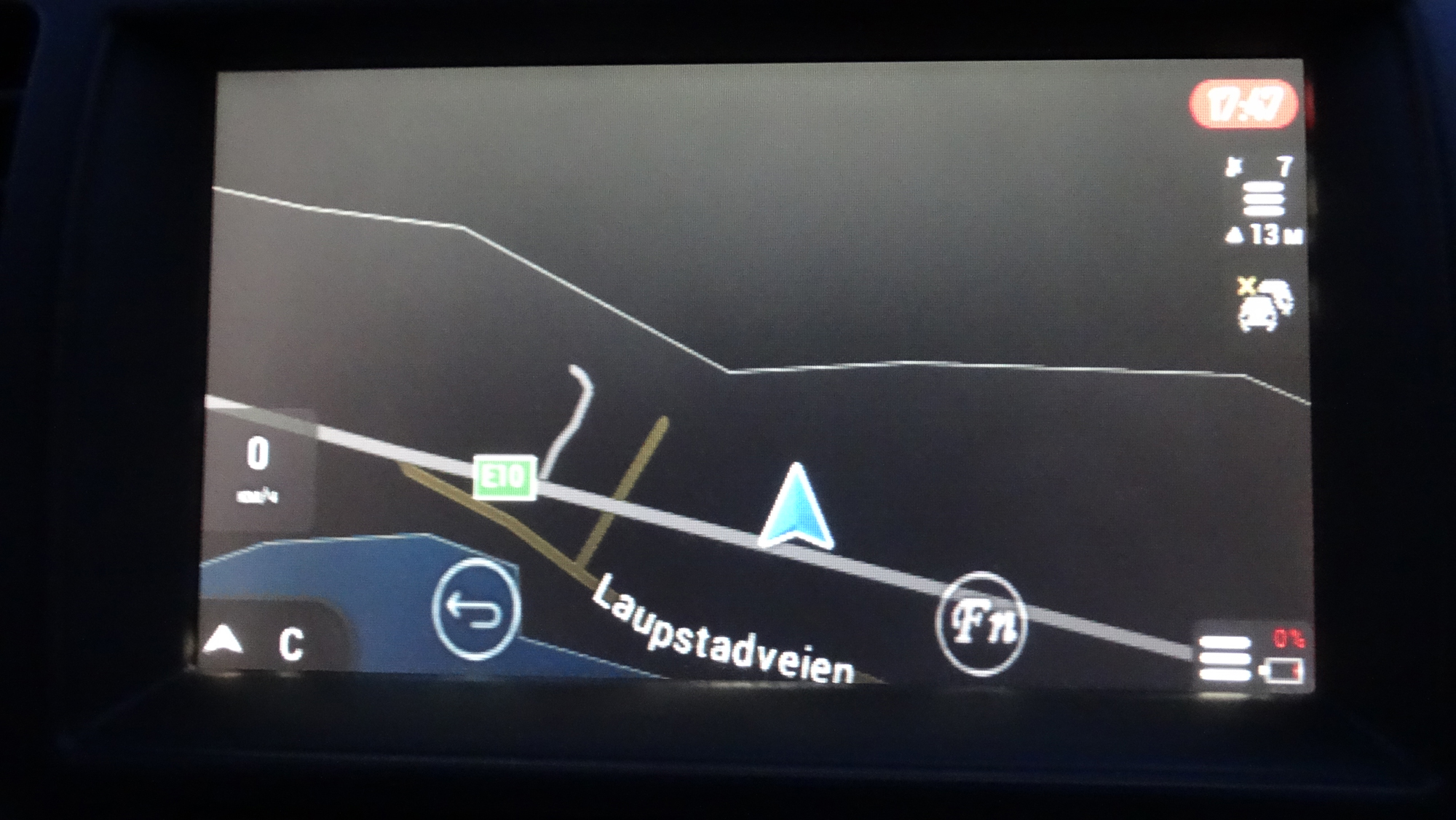

Коментар на файл: Навигацията. Лично избрах iGo, допада ми най-много.
DSC00172.JPG [ 1.15 MiB | Прегледано 741 пъти ]

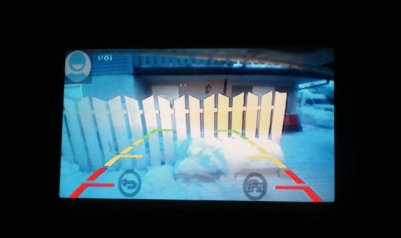

Коментар на файл: Камерата за задно виждане. Активира се автоматично, когато включа на задна.
DSC00187.JPG [ 1.22 MiB | Прегледано 741 пъти ]
Коментар на файл: Устройството има блутут модул, който може да се свързва с телефона и да се набира директно през дисплея.

Коментар на файл: Пазара на програмите :)
DSC00189.JPG [ 1.58 MiB | Прегледано 741 пъти ]

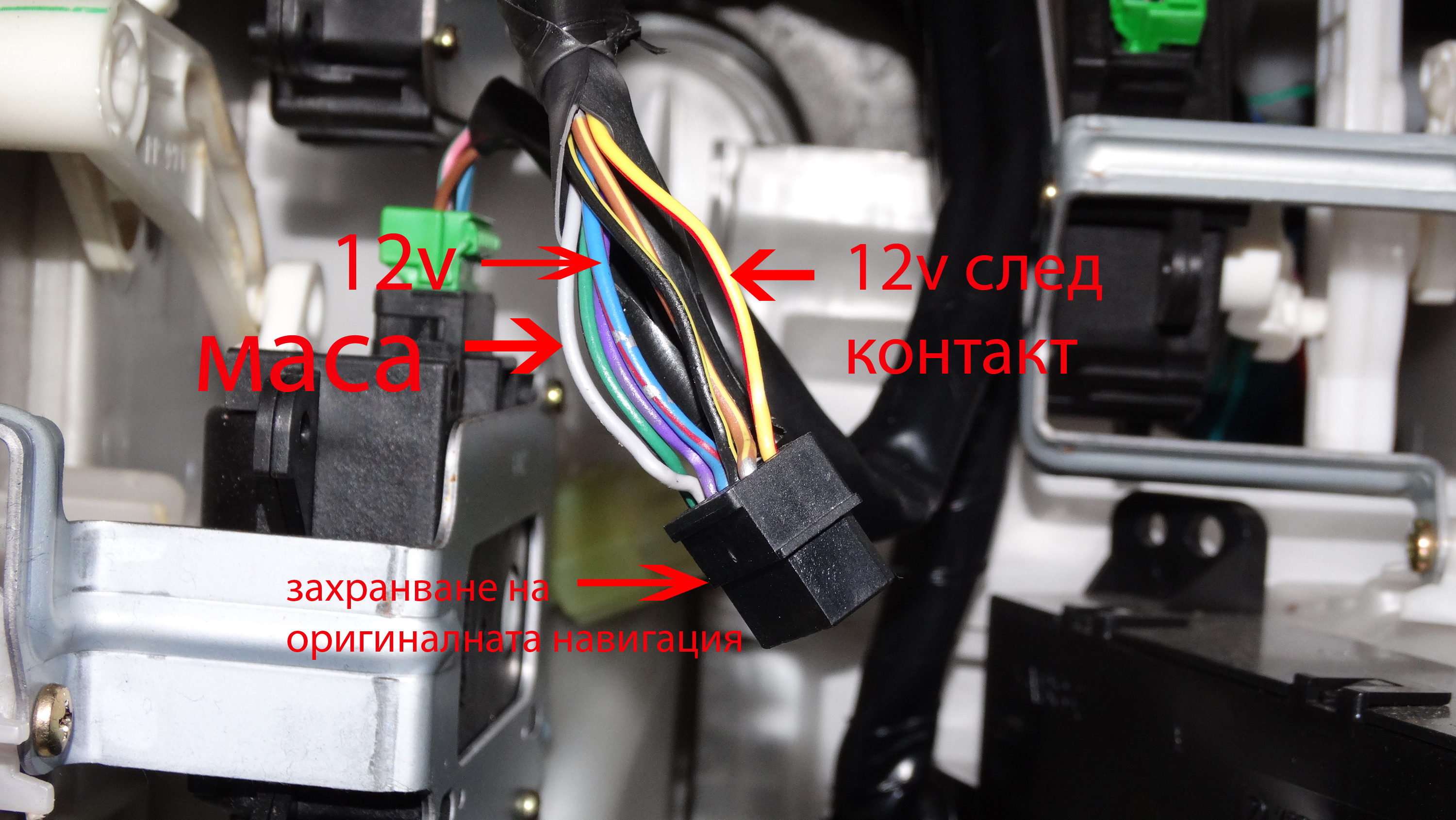

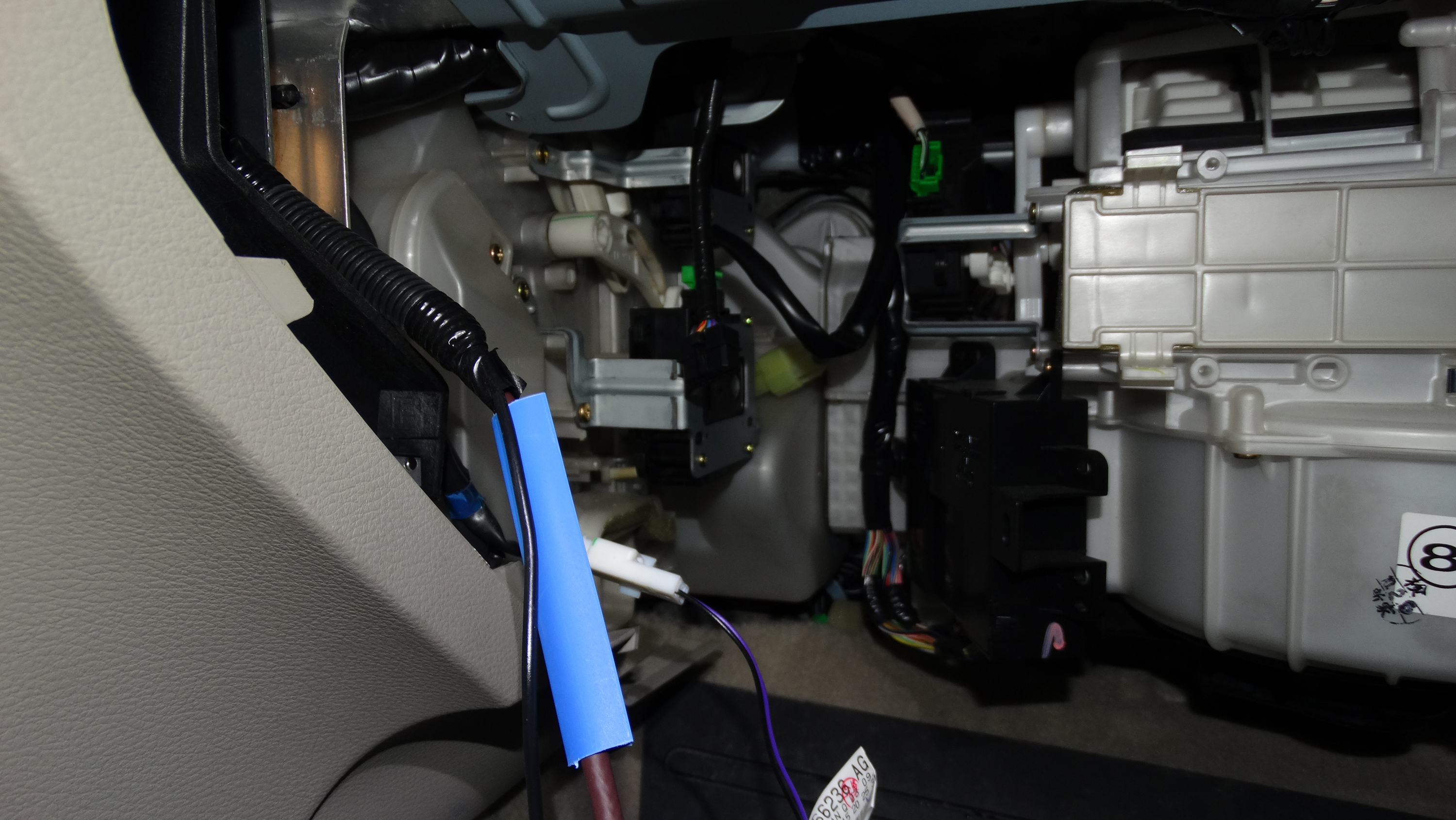

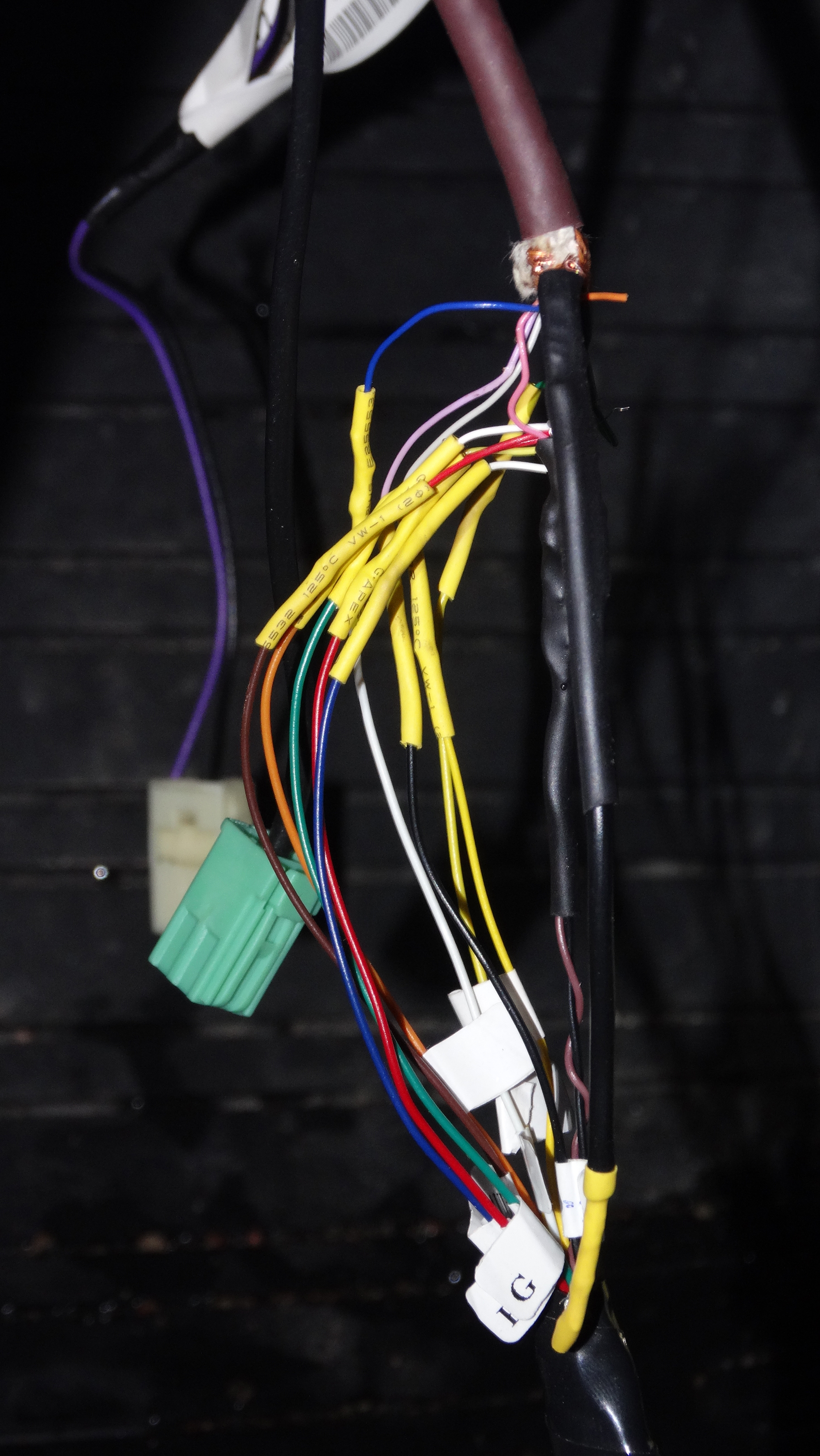

Ето и малко снимки от монтажа:
DSC00144.JPG [ 3.32 MiB | Прегледано 738 пъти ]
DSC00145.JPG [ 2.75 MiB | Прегледано 738 пъти ]
DSC00146.JPG [ 3.04 MiB | Прегледано 738 пъти ]
DSC00149.JPG [ 1.97 MiB | Прегледано 738 пъти ]
DSC00151.JPG [ 3.39 MiB | Прегледано 738 пъти ]
DSC00160.JPG [ 2.44 MiB | Прегледано 738 пъти ]
DSC00161.JPG [ 2.46 MiB | Прегледано 738 пъти ]
DSC001622.jpg [ 2.82 MiB | Прегледано 738 пъти ]

Какво имаш предвид под оригиналния борд ? Имаш пълната функционалност на Андроид когато избереш NAV или MENU, а INFO/DIPSLAY/BR-CONT се запазва оригинаното меню, където имаш информация за външна темепратура, борд компютър, часовник и т.н. Все пак е такава идеята - да не се губи информацията.

Относно монтажа. На мен ми отне около 2-3 часа и още толкова, докато се борих с настройките и правилните протоколи, които трябва да ползвам. Субару е най-безмислено сложния автомобил, който съм разглобявал някога, а аз съм разглобявал доста, щото това ми е работата. За да стигна до оригиналната навигация в жабката, трябваше да разглобя буквално цялата средна конзола и таблото при пасажера.

След едномесечен тест се оказа, че мястото, от където съм взел минуса не е подходящо. Устройството работи, обаче дава странични ефекти на автомобила и то на случаен принцип. Кафявата жица също е негативна, но за най-сигурно си взех от купето (има достатъчно места, където може да се прикрепите).
Не ми дава да си едитна поста по-нагоре и не мога да изтрия снимката на схемата на кабелите. Грешна е!

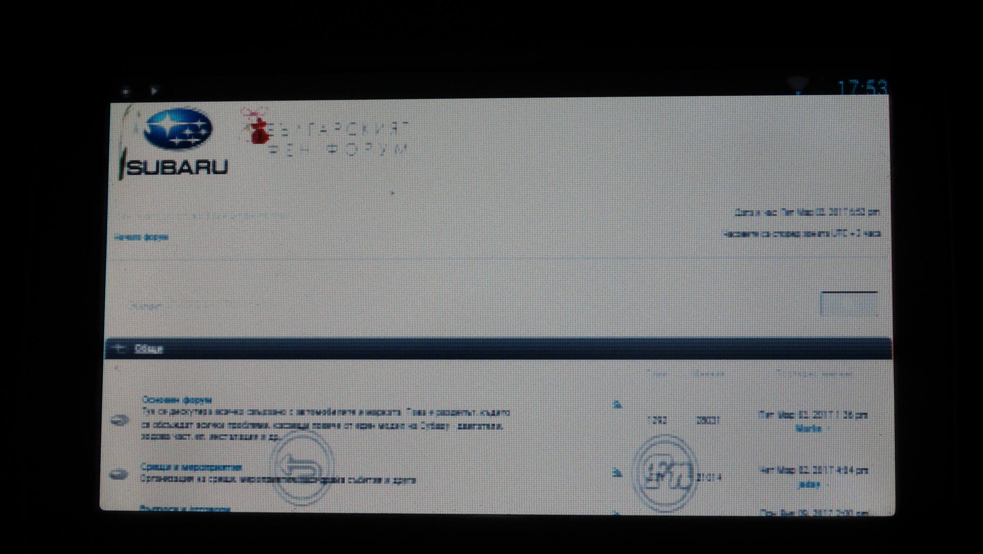

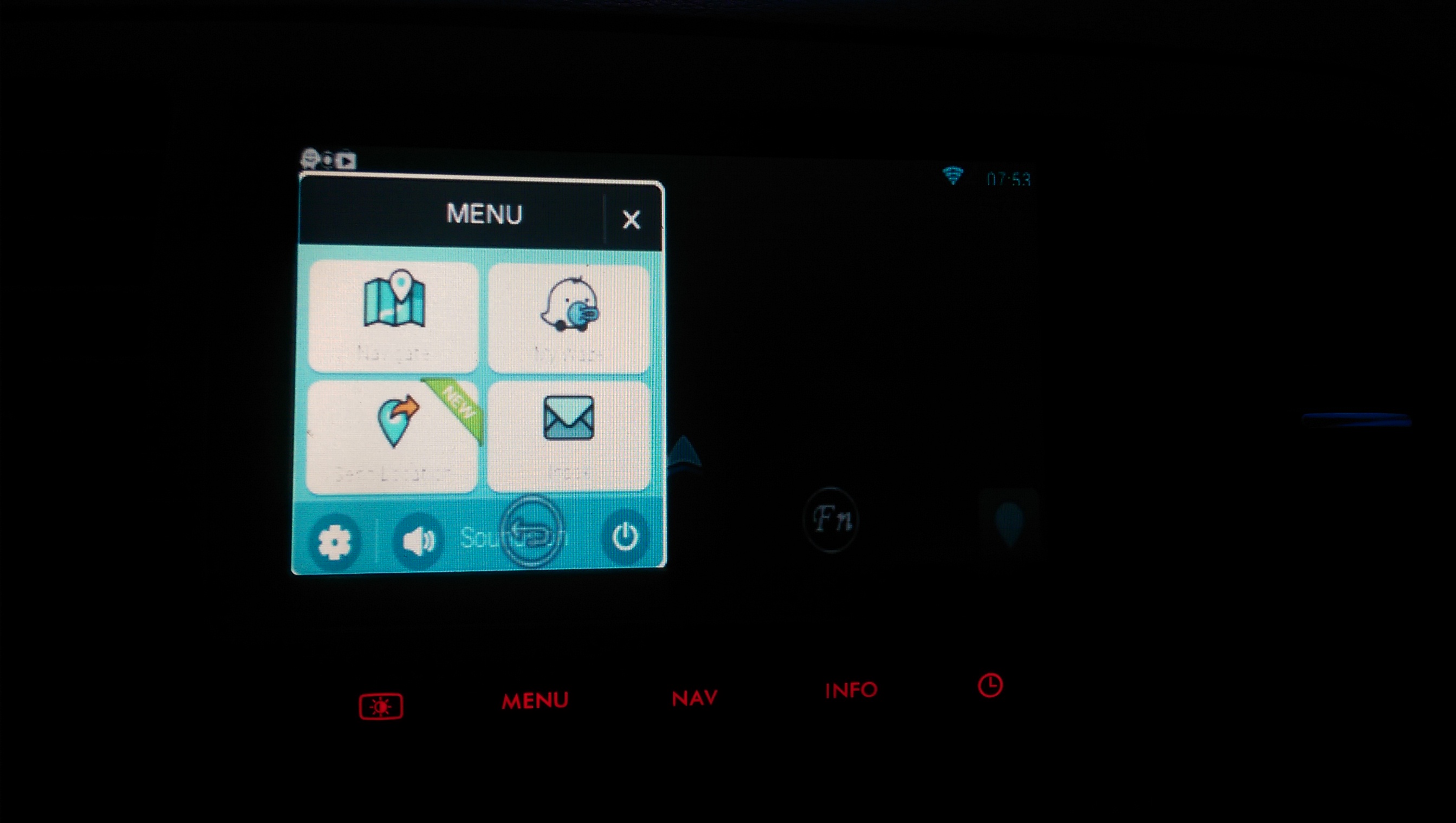

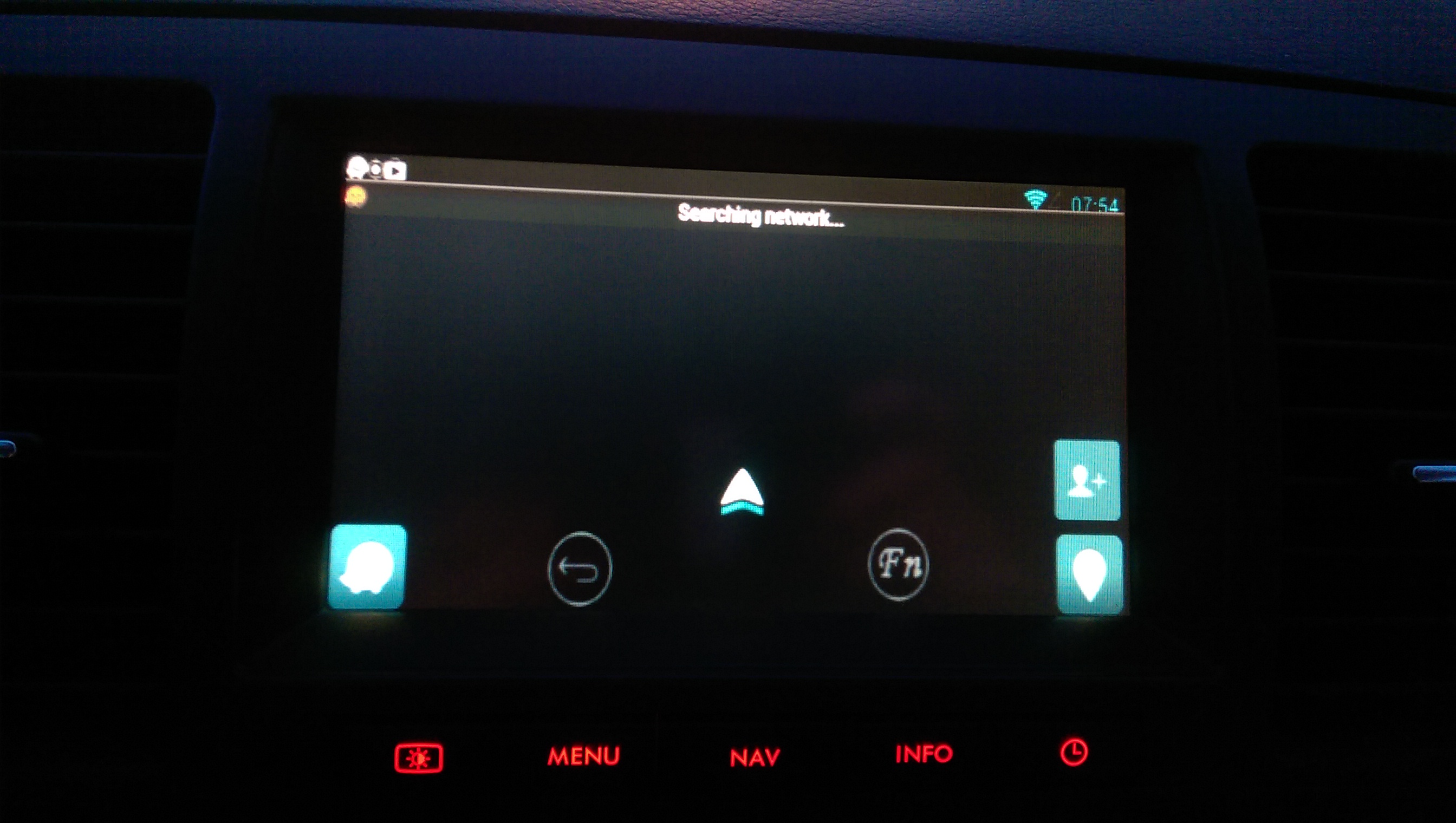

Ако е удобно, би ли проверил дали Waze работи добре на тази версия/хардуер?
Нед Фев 11, 2018 2:06 pm
Регистриран на: Вто Окт 01, 2013 8:47 pm
Постове: 85
Рейтинг: 8
Работи.

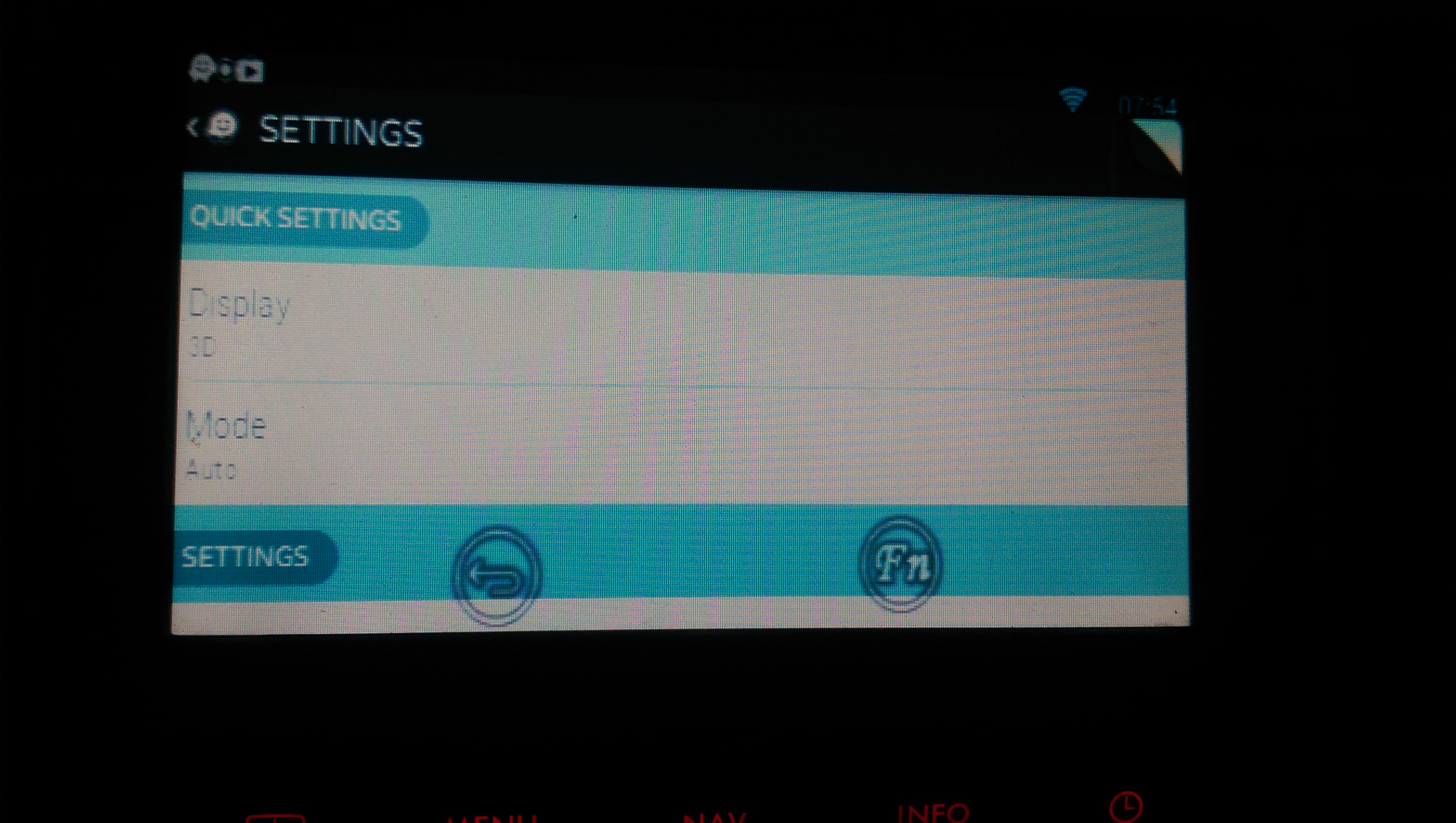

IMAG0523.jpg [ 1.27 MiB | Прегледано 377 пъти ]
IMAG0521.jpg [ 762.06 KiB | Прегледано 377 пъти ]
IMAG0522.jpg [ 1.35 MiB | Прегледано 377 пъти ]
