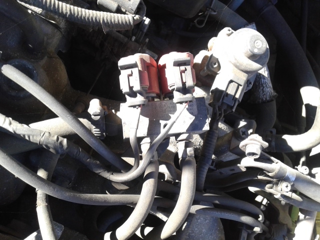

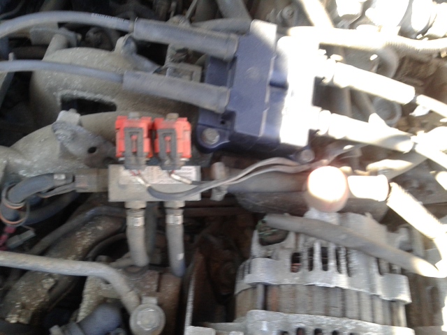

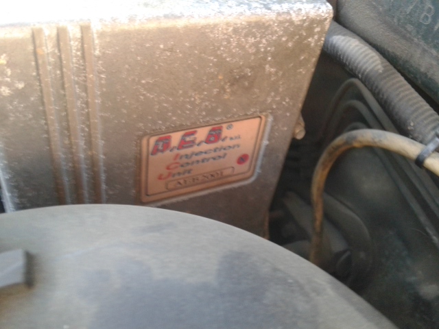

Дюзите са Валтек а компютъра АЕВ 2001 Монтирана е в Германия и си работи на метан но живея в провинцията и няма каде да зареждам.

Бутилката трябва да се смени, това е ясно, трябва да й се постави нивомер (сонда). Тръбата може да се ползва, трябва да се добави втора тръба за пълнене + пълначка. Тази електроника е архаична, но би трябвало да може да се ползва. Инжекторите също могат да останат, въпреки че и те са архаични и са от най-ниския клас, а една профилактика с подмяна на ремонтни комплекти би струвала почти колкото нови инжектори от същия клас. За изпарителя много зависи, какъв е. Понякога се ползват изпарители за пропан бутан с редуциране на налягането преди тях. Ако е такъв и този случай, ще може да се ползва. Сам прецени, дали изобщо си струва цялата тази работа, за да не излезе прекалено скъпо този опит за минимизиране на разходите.

Бутилка и изпарител се сменят, поставя се магистрален клапан за лпг и друга зареждачка, инжектори се ремонтират само ако има нужда(на ниския клас цената на ремонтните комплекти не е висока хич) и се препрограмира ECU-то на уредбата. Огромен процент от тях имат софтуер и за двете горива.

Щом очевидно си наясно вече, остава само да намериш някой да ти изчете компа и да видите има ли флашнат софт за лпг. Ако има, превключвате и пренастройвате. Ако няма, може да проверите за опция да се флашне с друг или просто да го смениш.

Това е най правилния съвет. Освен обслужването на инжекторите, ще се наложи да се сменят дюзите/щуцерите, както се писа по-горе. Сега най вероятно са около 2,8мм. Ще се наложи да са около 2,0 - 2,2 мм, но са стотинки. Иначе не можеш да докараш празния ход. На метановите изпарители са тънки маркучите за водата, така че и те се сменят. Както писахте моделът на компютъра е АЕВ 2001, който под името Romano се казва RisN. Софт за него има. Кабелът стандартен.

Остави инжекторите за накрая. При настройката ще си каже какво иска.

1компютър-имал си опция и за газ
