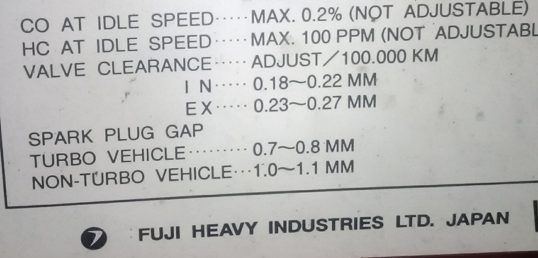

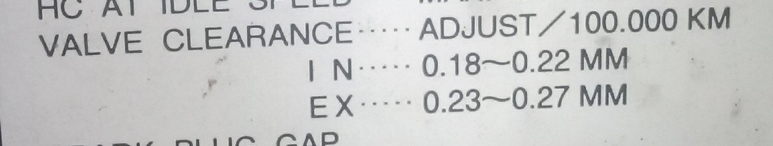

Дайте инфо за луфт на клапани за Аутбек 2 генерация 2.5 156 коня. Утре я събирам и ми трябва много...
Всичко е свалено утре взимам гарнитурките и почвам операцията наопаки хахаха :) ще кача снимки скоро.

Хора хора ... Важно ми е луфта на клапаните ехоо... После се карайте МОЛЯ !!!
Чет Ное 06, 2014 9:30 pm
Регистриран на: Съб Дек 01, 2012 2:46 pm
Постове: 197
Телефон: 0887297840
Рейтинг: 111
camaro написа:
IMG_20141106_215520-1.jpg [ 253.02 KiB | Прегледано 495 пъти ]
IMG_20141106_215520-1-picsay.jpg [ 43.49 KiB | Прегледано 495 пъти ]

Евала.... И аз го намерих но много благодаря.... Суперско !
